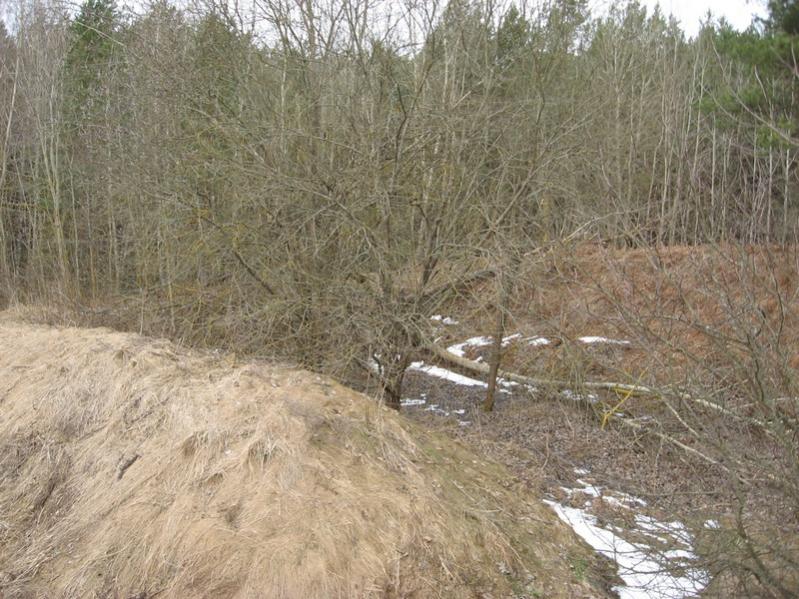

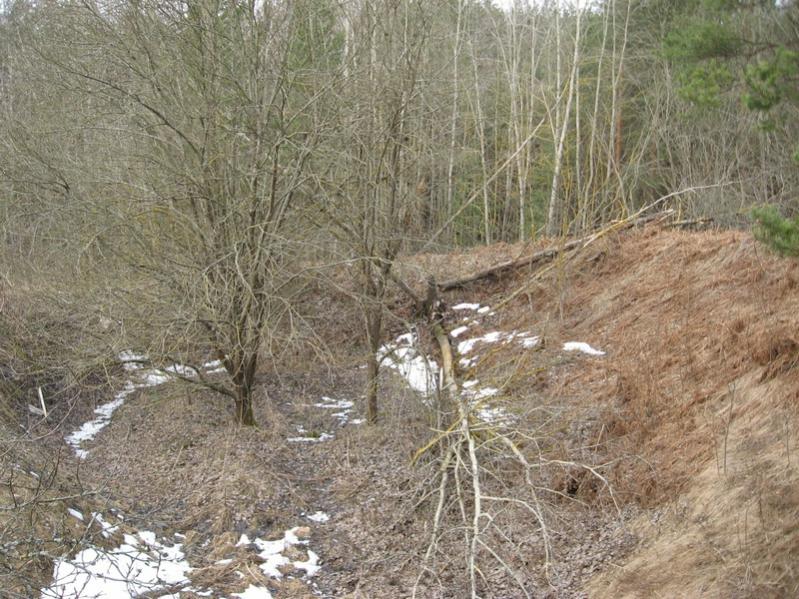

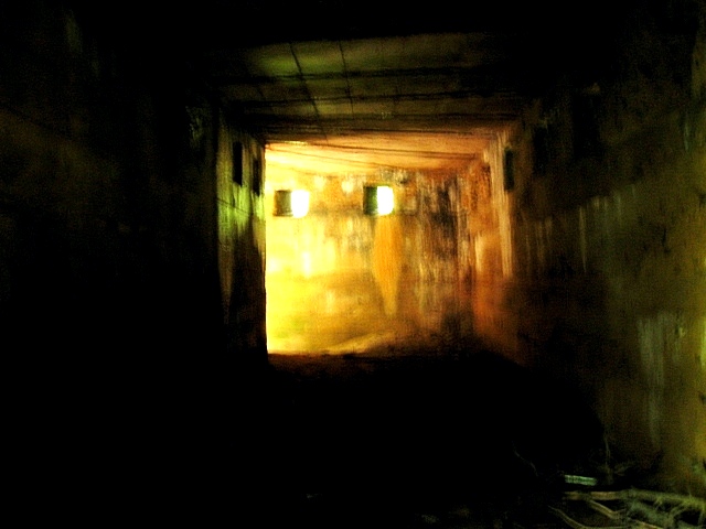

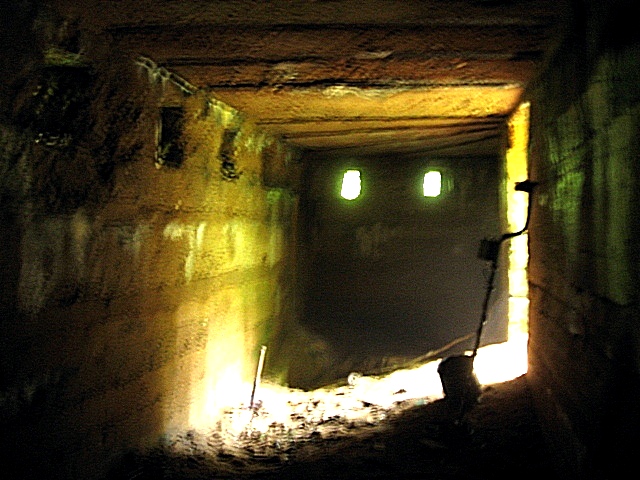

    Просматривая ваши фото , заметил особенность , «наружные укрытия» то есть те что средь чиста поля и почти не врыты .
    Лично я таких не видел..на картинках обычно и немного присыпанных ,, не обманываю , вот вспомнил такой
    По этому не слишком задумывался , но теперь задумался , почему (с какой целью) строить убежища на поверхности не углубляя. , ну понятно дот там или нп..
    Или не всегда была такая нужда зарываться , например тыл.
  4. Volodarsky
    Volodarsky Stabsfeldwebel
    1.000
    Kiew
    Действительно, нередко убежища возвышаются над современным уровнем поля, хотя их соседи порой бывают углублены в уровень поля.
    В основном это видимо обусловлено несколькими причинами.
    Первая - это из-за высокого уровня грунтовых вод. Банально некуда углубляться.
    Но бывают казусы...на одном участке австрийцы видимо по зиме укрепляли позицию, болото было вымерзшее. Там и не болото, а так, мокрое место в полях. Но сейчас в убежищах, нормально углубленных, вода под крышу стоит...
    Вторая - это постройка сооружения, вписанного в высокий насыпной бруствер. Часто австрийцы и немцы позиции не столько углубляли, как насыпали. Обычно это связано с тем же уровнем грунтвых вод, но не всегда. Классическая австрийская позиция 16 года вообще выглядит так - боевая траншея обычная, врезана в землю, бруствер сильный, но невысокий. Сразу за ней, в 5-10 метрах - линия убежищ. Одно за другим. Тут же за убежищами - общий коммуникационный ход сообщения, в который выведена большая часть входов. Визуально сверху это похоже на лестницу, где балки - это боевая траншея и параллельный ей ход сообщения, а перекладины - короткие соединительные хода меж траншеей и паралельным ей ходом сообщения. Между перекладинами - убежища.
    Так вот из-за обилия вынутой при постройке массы убежищ и ходов земли получается вал высотой в 2-3 метра сразу за боевой траншеей. Это сейчас такая высота, когда исчезли сгнившие перекрытия блиндажей и огневые точки поверх них.
    Двухярусная оборона передовой часто практиковалась.
    Так что часто убежища построены как раз в таком валу и по сути не были заглублены. Со временем в полях валы срыли, траншеи закопали, а убежища стали торчать как кочки на болоте.
    Третий вариант - бетонные постройки строили в дождливый период, когда углубляться не получилось бы всё равно - затопит котлован.

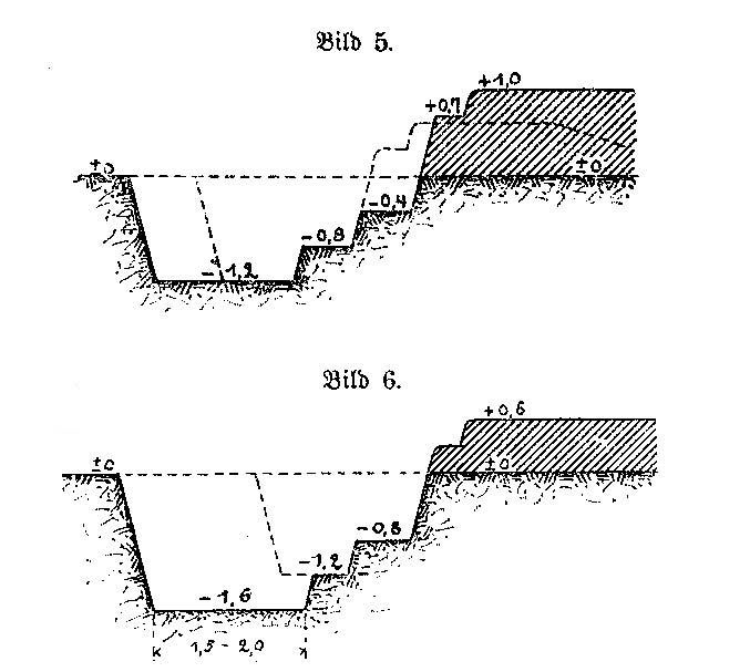

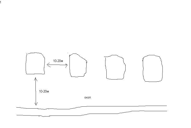

    Вопрос по вот этой схеме что это ?
    И еще ведь вот какой окоп «фото 2» не прикрыт с тыла получается если стрелки допустим отстреливаются а за ними рвутся снаряды то они уязвимы для осколков , так для чего служили такого рода окопы ?

    На рисунках - обычные окопы (траншеи для стрелков) разной степени углублённости.
    На верхнем - высокий насыпной бруствер, что даёт хороший обстрел впереди лежащей местности. Ведь чем выше расположен стрелок, тем меньше мёртвых зон в его секторе стрельбы.
    На нижнем - более углублённый вариант.
    Скорее всего из довоенного наставления или устава немецкого.
    Отсутствие прикрытия для стрелков сзади объясняется следующим:
    во первых, основную защиту этот окоп даёт от ружейных пуль, а не от снарядов.
    ВО вторых, до ПМВ и в первый год ПМВ основным типом артиллерийского снаряда для борьбы с пехотой была шрапнель. А шрапнель как действует? Снаряд "выстреливает" пучок пуль на некоторой высоте над землёй. И пули эти разлетались по настильной траектории, в направлении полёта снаряда. То есть стрелкам в таком окопе шрапнель была малоопасна, ибо бруствер давал прикрытие от большей части пуль.
    Для разрушения окопов требовались уже гранаты, которых между прочим в боекомплекте полевых орудий практически не имелось. Гранаты в массовом количестве для русских и германских пушек появились уже в ходе ПМВ, когда оказалось, что окопы разрушать нечем, надо подтягивать среднюю и тяжёлую артиллерию (107-152мм, у кого что имелось).
    Ну и в третьих...для стрелков в таком окопе граната(фугаска) также не очень опасна. Ибо даже если снаряд разорвался сразу за окопом, осоколки всё таки разлетаются не равномерно по кругу, а преимущественно вперёд, вбока и вверх. То есть в сторону окопа полетит малое число осколков. Закономерности разлёта осколков никто не отменял.
    Я уже молчу про тактику артстрельбы в ПМВ. Как воевала артиллерия против укреплений? А просто- долбили несколько дней окопы (при этом пехота отсиживалась в убежищах, а не самих окопах), потом артиллерия смолкала, а обработанные позиции противника пытались занять своей пехотой.
    В лучшем случае в тот момент, пока своя пехота бежит к окопам противника, артиллерия обстреливала шрапнелью промежутки ЗА передовыми окопами врага, нанося потери резервам, подтягиваемым к передней траншеи из убежищ второй линии.
    Огневой вал сопровождения появился уже ближе к концу войны и в систему вроде бы не вошёл.
    Так что картинка, когда куча бойцов стреляет из окопа по атакующему врагу, а он массово обстреливается артиллерией - это не про ПМВ.
    Не, конечно в 16-17 году уже бывали эпизоды вноса трёхдюймовок чуть ли не на руках на свежезанятые окопы противника и обстрел прямой наводкой вражьих окопов дальше, но это тоже системой не было.

    А что там за ямы в стенке окопа
    На первой картинке
  12. Volodarsky

    Ступени - первая от дна служит для удобного всхождения на вторую, стрелковую ступень. На стрелковой стояли бойцы. Небольшая врезка на самом бруствере - полка для локтей, но больше - для удобного расположения патронов и гранат под руками.
    Нормальная траншея ПМВ - это углублённая не менее чем на 2-2,5 метра от горизонта транешя, чтобы по ней можно было ходить в полный рост, не подвергаясь поражениям пулями и незаметно для противника. Для стрельбы поднимались на стрелковую ступень.
    Причём в идеале бойцы должны стрелять через бойницы в толще бруствера, а не торчать по плечи над ним. Но тут уже насколько успели обустроится.
    Простейшая, но достаточно безопасная и удобная траншея, какую видел на снимке - глубиной примерно по грудь, бруствер насыпан только с фронта (то есть с фронта бойцы закрыты уже в полный рост), в нём устроены простейшие бойницы по такому образцу: в бруствере сделана вырезка для винтовки, сверху поперечно покрыта широкой доской (несколькими, см. от толщины бруствера), поверх досок ещё сантиметров 30-50 грунта бруствера. Чтобы закрывалась и голова стрелка, стреляющего через бойницу.
    Стенки окопа и бруствера никак не укреплены, по случаю грязи на дне окопа лежат отдельные доски.

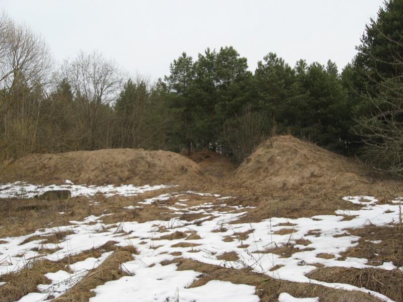

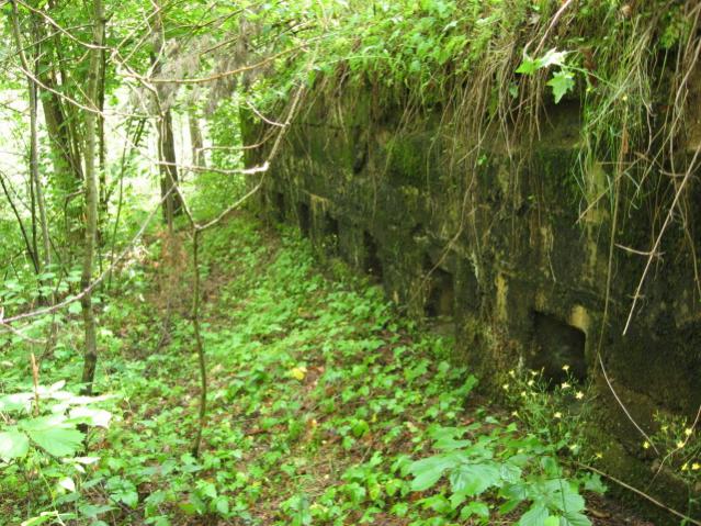

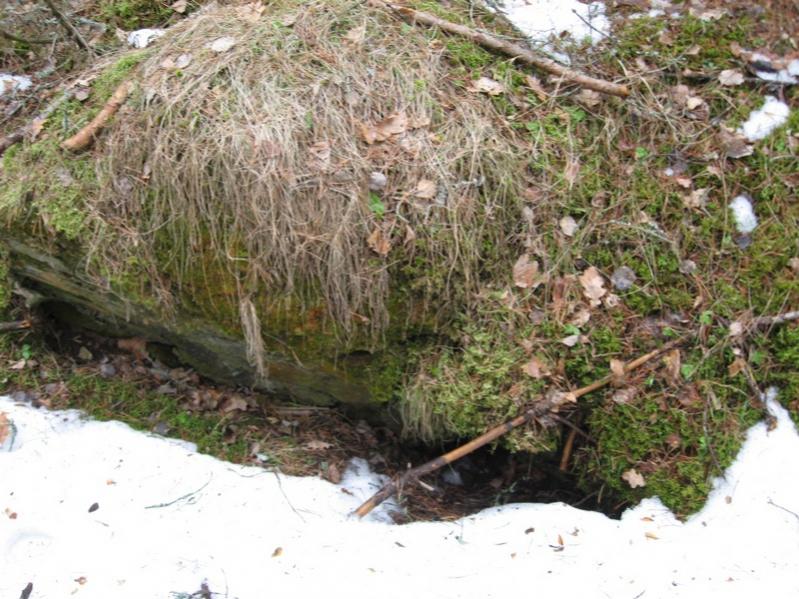

    Открыл поисковый сезон..

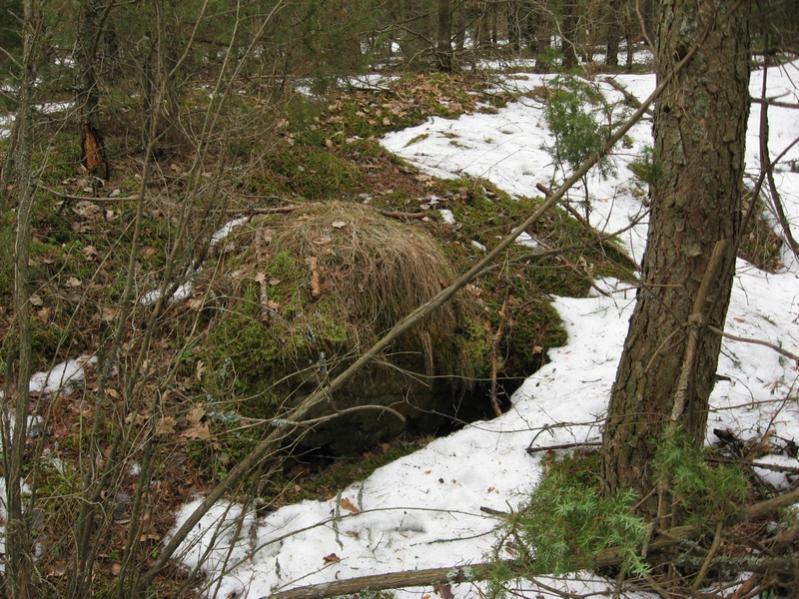

    И вот вопросы , перве две фоты , может ли это быть входом в лисью нору .. ? правда второго входа я не заметил , и окоп перпендикулярен линии фронта , это нормально? , и еще смущает что слишком он как то закопан хорошо не влезть .. короче что думаете ?..
    И еще раз подниму вопрос который задавал.. что это могло быть , в нутрии остался фундамент какой то..
  15. Volodarsky
    1.000
    Kiew
    По фото трудно понять - это покосившаяся стена, сильно и криво просевшая крыша, или "сени" входа в убежище. Остатки таких встречал, иногда дерево-земляное убежище имело одну бетонную стенусо стороны вероятного попадания снарядов, или только крыша была бетонная.
    Расположение убежищ вообще-то самое разное, так что запросто и перпендекулярно.
    Фото 3-5 - это всё, что на том участке? Других сооружений земляных нет? Само по себе отдельное здание, прикрытое обваловкой для защиты от ударной волны - запросто может быть, особенно если углубить не могли из-за высокой грунтовой воды.

    Там на 3м фото левее видна часть сооружения, ясно теперь знаю назначение насыпей, .. но все та ки как то странно , столько работы , а ведь можно было бы нутам капитальное сооружение сделать , а не прикрывать хибарку.. хотя земляная насыпь очень дешевая не сравнить с бетоном.. .. только труда много..

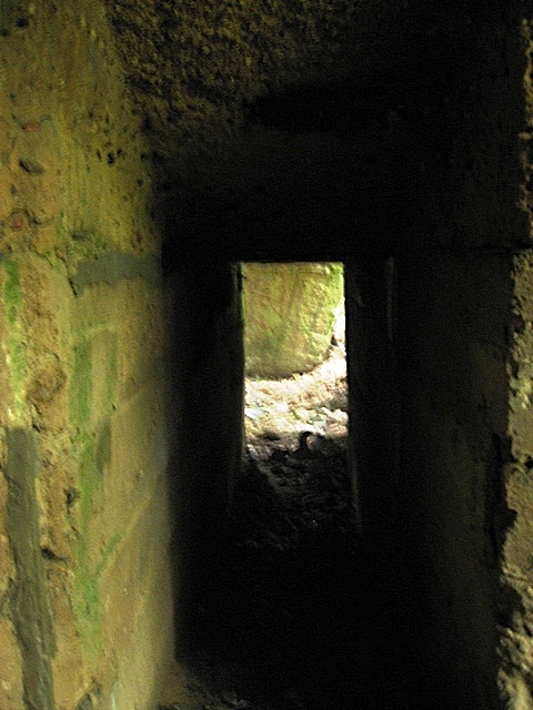

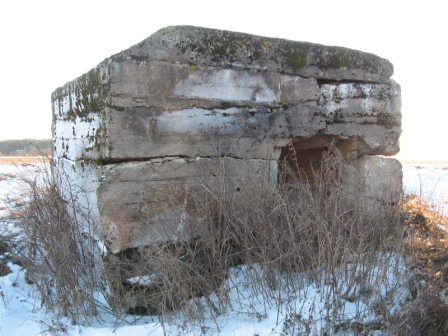

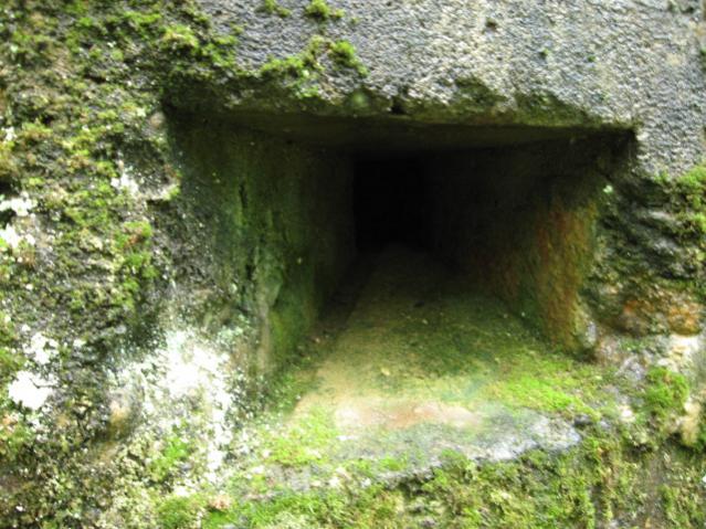

    От такі ДОТи поставили австрійці на передній лінії в Тернопільській обл.
    Вид спереду і вид ззаду відповідно.
    Цікаво,це для двох стрільців чи для станкового кулемета?В другому випадку виходить,що обслуга не буде прикрита зверху бетоном,і виявиться беззахистною від шрапнелі.
  18. Volodarsky
    1.000
    Kiew
    Це не вогнева споруда, а спорстережний пункт. За габаритами приміщення та амбразур видно. Вогневі споруди часто мають нішу всередині, в якій отвір амбразури і розташован. Переважно кулемети розташовували на дерев"яних підставках чи столах, приставлених до стіни. В ніши інколи вставлялися "ноги" кулеметного станка, інколи - частина самого столу, щоб кріпилася контрукція до стіни.
    Хоча ніша - ще не 100% ознака кулеметної амбразури, бачив і спостережники з нішами.
    Досить часто споруду взагалі неможна визначити, бо габарити амбразур універсальні і дозволяють навіть одним кулеметом з поворотного столу стріляти почергово через одну дуже довгу, або 2-3 короткі амбразури.
    Товщина стін та даху достатня, щоб витримати 1-2 влучання 107-122мм снаряду. Більш потужний навряд чи витримає.
    Захист з тилу забезпечував задній бруствер, який вочевидь геть оплив. Напевно, мала споруда і двері - видно що ззаду відбивали рейки.
    Був би вдячний, якби ви маякнули в ПП, де знаходиться ця споруда. За нагоди оглянув би.

    Заранее извиняюсь если не тот раздел и не та тема:beer:
    Вчера гулял по лесу и заодно присматривал места;) наткнулся на окоп длиной где-то 200-300м а за ним в тылу 4-ре холмика явно икуственно сделаных.Высота где-то 1-1.5м. Хочу спросить у знатоков чьи это позиции и для чего холмики(артилерия???).
    Заранее спасибо!
    п.с За рис. просьба сильно не ругать, я не художник:):beer:

    Belarus
    Блиндажики или землянки.
  24. dex
    dex Leutnant Клуб взаимопомощи
    2.432
    Lemberg
    Как, на холме???
  25. Turret
    Turret Schütze
    37
    Belarus
    Да! Там им самое место!
