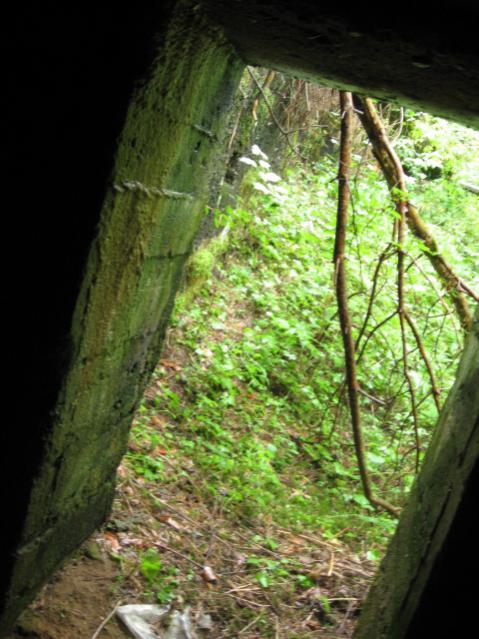

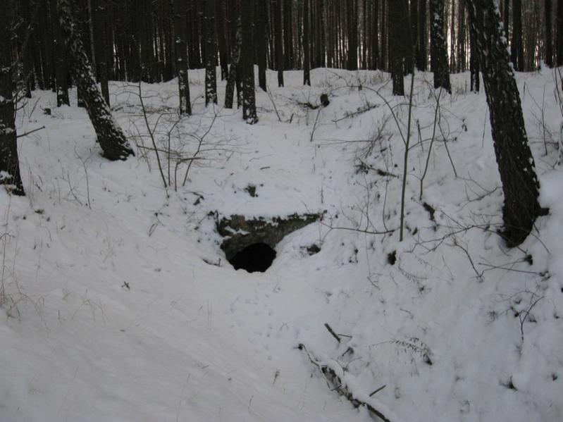

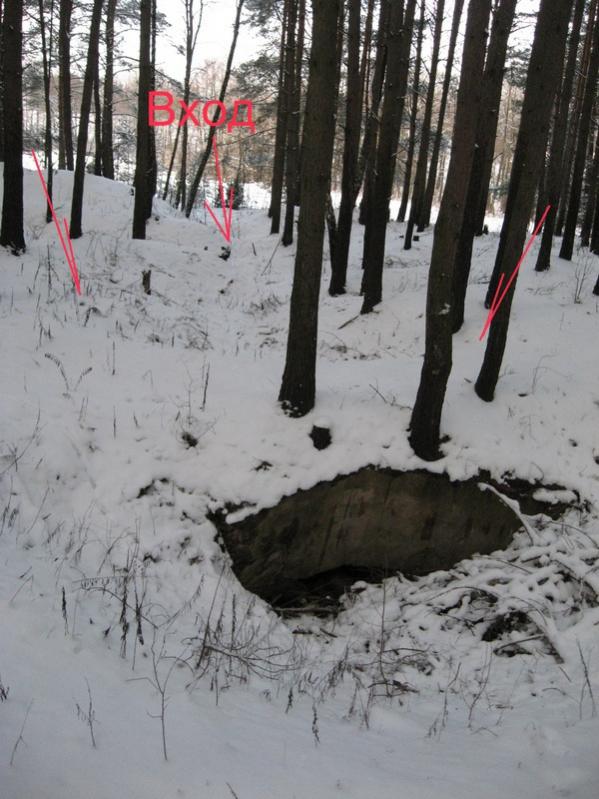

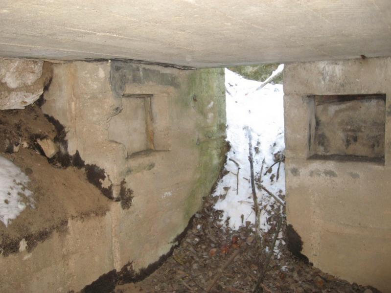

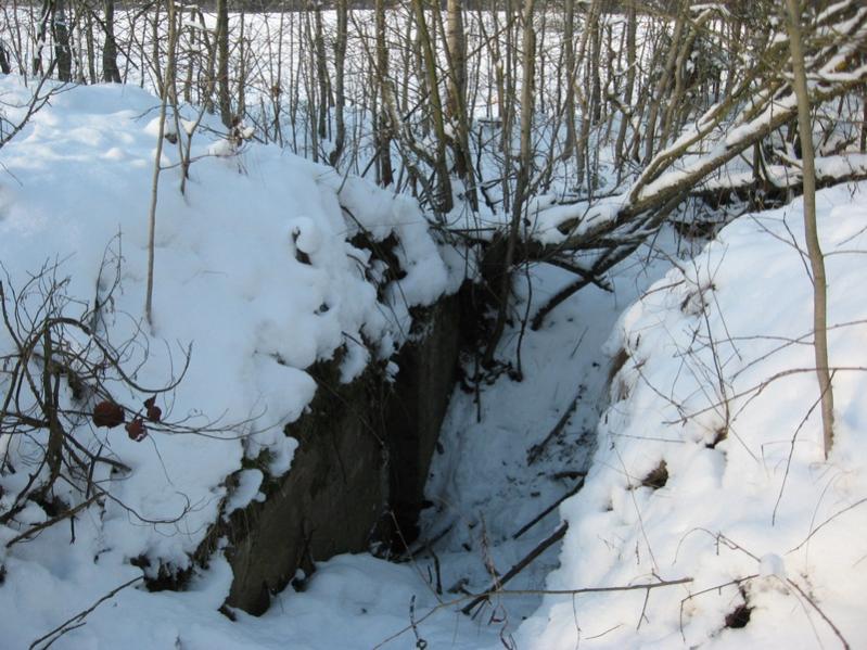

    Вот для обсуждения.
    Вход.. и сразу две маленькие комнатки , дальше комната но потолок обсел .и фотка с другого ракурса.. может артиллерийская позиция.?
  10. Volodarsky
    Volodarsky Stabsfeldwebel
    1.000
    Kiew

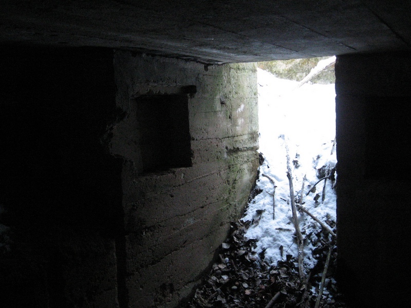

    Я правильно понял, что фото 1 и фото 4 - вид на одно и тоже место, но с противоположных сторон? То есть как бы есть позиция, по краям которой два сооружения?
  11. Борей
    Борей Stabsgefreiter
    512
    Гиперборея
    Совершенно точно..
    Но как я говорил эти торчащие части нельзя пройти из конца в конец , так как потолок обсел.
    Фотография удачная , так как снег , на первой фото видно в дали возвышение , вот с него я и фотал фото 4 .. как вы и говорили заграждение может быть..для орудия
  12. Volodarsky
    1.000
    Kiew
    Ясно. Теоретически, сквозной ход мог быть, просто не бетонный, а собранный из рам, или просто крытый брёвнами ход сообщения с земляным накатом поверху. Может и позиция батареи. По фото трудно сказать, это глазами видеть желательно.
    Погребки ли это или укрытия - непонятно. Погребки обычно стараются делать ближе к орудию, обычно один-два по краям площадки, дверками к ней.

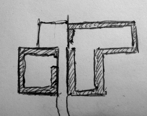

    вот откопал свой чертежик , фото у меня нет но у товарища
    tvn
    они есть.

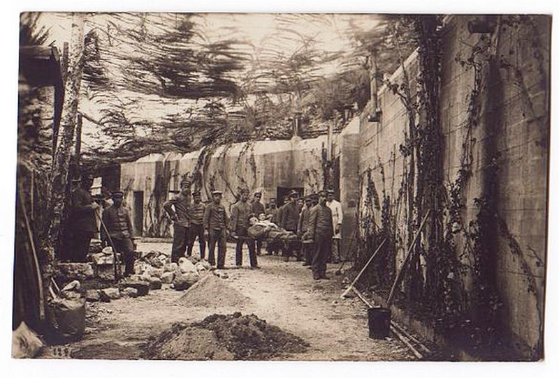

    и еще вопрос что это на фотографии.. ?

    Да-а...богата белоруская земля диковинными постройками...Это польское творчество, или ещё немецкое? Двухорудийная батарея как я вижу, причём с широким сектором обстрела для каждого орудия.
    Фото-если раненый на переднем плане там не случайно оказался, то это госпиталь, точнее - полевой медицинский пункт, куда в первую очередь тащат раненых. Там по быстрому делают перевязку, оперируют кому срочно нужно, а дальше уже эвакуируют в тыл.
    Менее вероятно - что это штабной бункер, а раненый там или получил своё ранение, или его просто проносили мимо во время фотосессии.
    Скорее это первый вариант - медсанбат.

    Там два раненых, а за ними человек в белой одежде - доктор?
    Но не слишком ли капитальное строение для медсанбата?

    Да мадсабдат наверное , , но вот вопрос следующий ..
    Их получается строили целенаправленно , или они занимали подходящее сооружение..?или двойственность назначения имеет место..?
    Как определить медсамбат , ну на фото можно сказать уникальное сооружение , а в «стандарте» сооружение каково могло быть .. Большое по площади наверное ?
    В книге Юнгера «В стальных грезах» , у поминается просто подходящее сооружение куда стаскивали раненых.. ну это наверное во время боя и неразберихи..
    Если не ошибаюсь , у сооружения с фото есть клумба и на ней посажено что то наверное вьюнок ..
    Для маскировки ..забавно..

    А не может ли это быть фортом какой-либо крепости? Например, гродненской.

    Когда фронт стоит на месте полгода-год, и участок этот собираются и дальше удерживать, то строятся капитально. Были бы материалы.
    При стихийно сформировавшейся позиции сначала под "медицину" определяются просто удачно расположенные укрытия, может даже обычное лёгкое укрытие. Потом под перевязочный пункт уже или приспосабливают какое-то убежище, переделывае его, или скорее строят специальное.
    Понятно, что перевязочный пункт должен находится относительно недалеко, чтобы доставка раненых туда не занимала очень много времени, и быть хорошо защищён.
    На практике как его отличить от какого-то КП или узла связи - затрудняюсь. Я не видел схем именно санитарного убежища.
    По идее, что нибудь просторное, с хорошим освещением, надёжно укрытое со стороны противника.

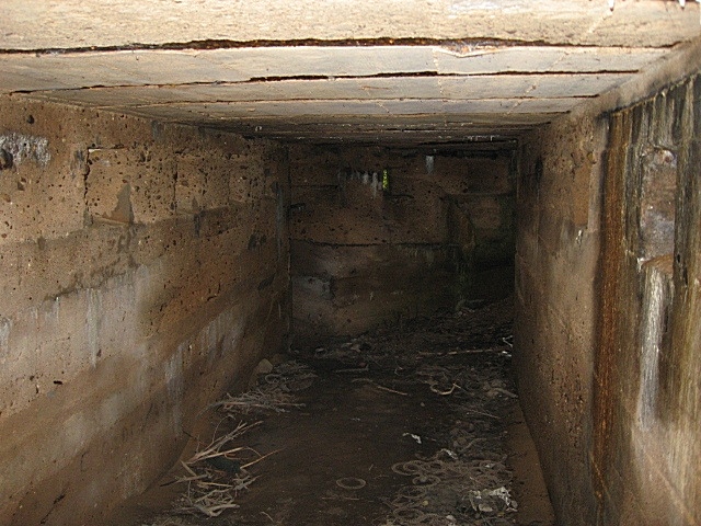

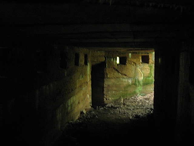

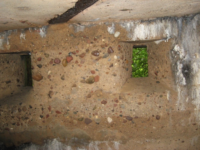

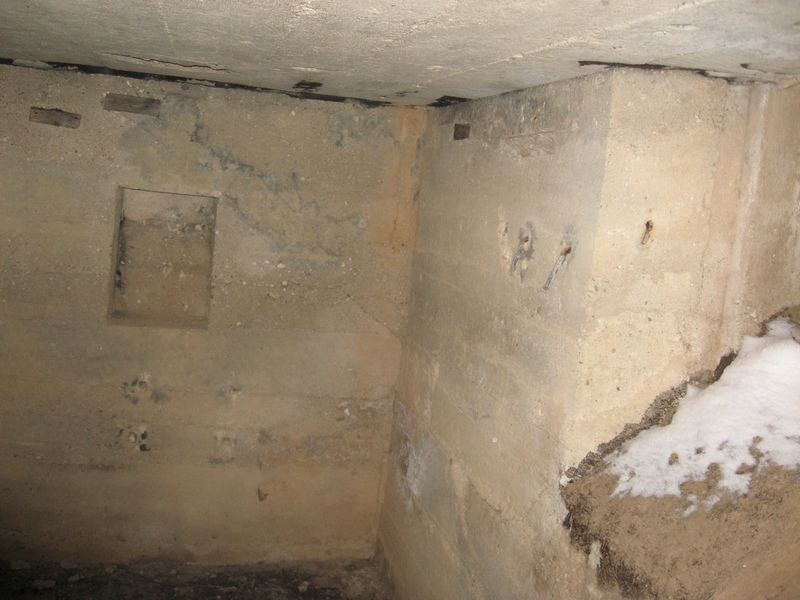

    Хотел бы спросить..
    По этому сооружению
    Рядом укрытия с «круглым» потолком а рядом с прямым потолком , чтобы это значило.
    Может для удобства составления ящиков.
    Или для большого столпотворения людей , например обсуждение карты у стола.
    И еще что за ниши их 3 , может для кирасинок.
    Само помещение не большое. Но и не маленькое скорее стандартное.
  22. Volodarsky
    1.000
    Kiew
    С круглым потолком, точнее - где бетон уложен на лист волнистого железа, прочнее к ударам снарядов. Не даёт откола бетона с снутренней поверхности.
    Помещение с нишами ещё и световое окно имеет немаленькое, с пазом под раму. Меня особо заинтересовали видные на 4-й фотке вмурованные в стену болты или крепления. Видно следы 4-х под нишей, и два возле окна.
    Может узел связи был...не знаю. Тогда можно было бы предположить, что помещение с нишами - рабочее с оборудованием, а с круглым потолком - собственно убежище на случай обстрела.
    Кстати, я и в одном сооружении встречал два разных потолка. Прямоугольное убежище с большой комнатой слева, потолок прямой на рельсах неслошных, а справа - две маленькие комнатки, сформированные волнистым железом, причём гнутым под острым углом.

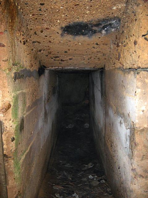

    Вот как и грозился , получил я свою флэшку
    Поэтому фото блокгауза из нутрии.
