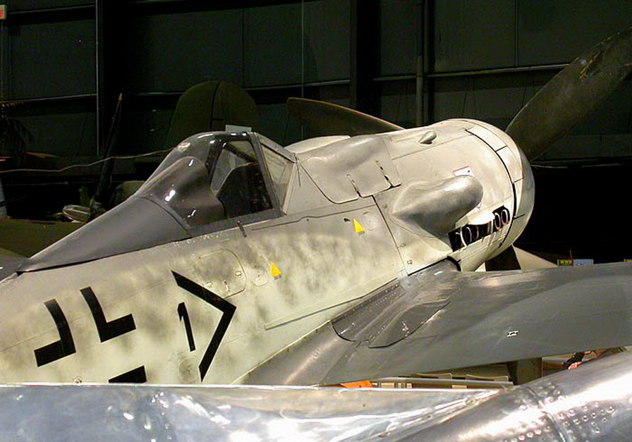

    Гётца аппарат, если всё верно:

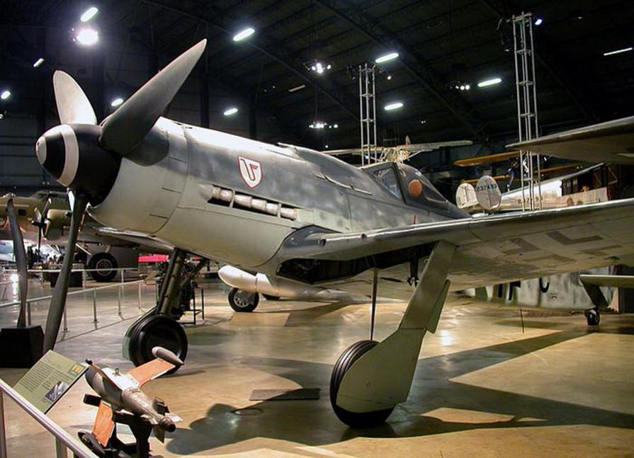

    USA, Boston, MA

    Да, именно она. У Кренделла в книге по Д-11-13 очень подробно о ней написано.

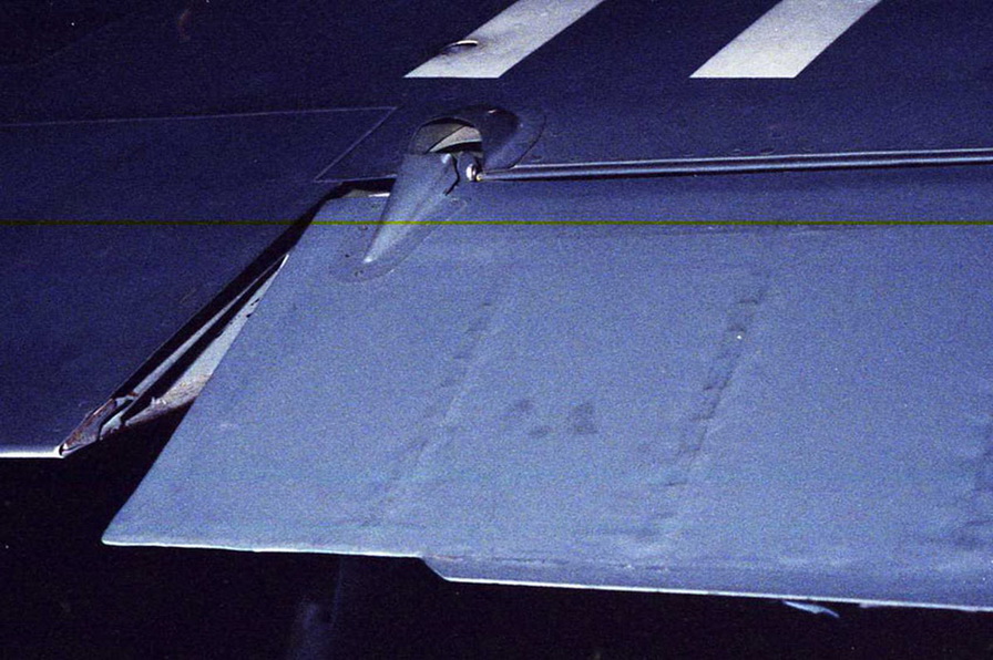

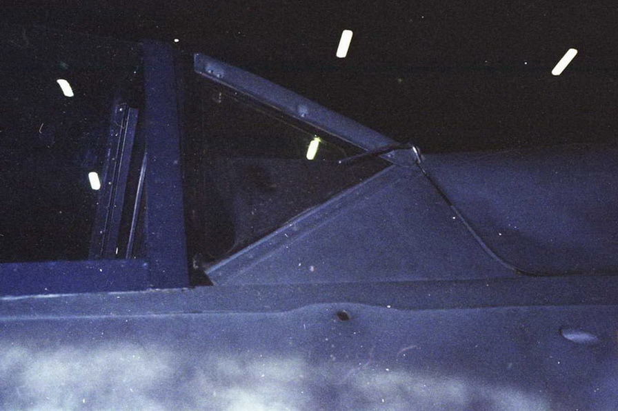

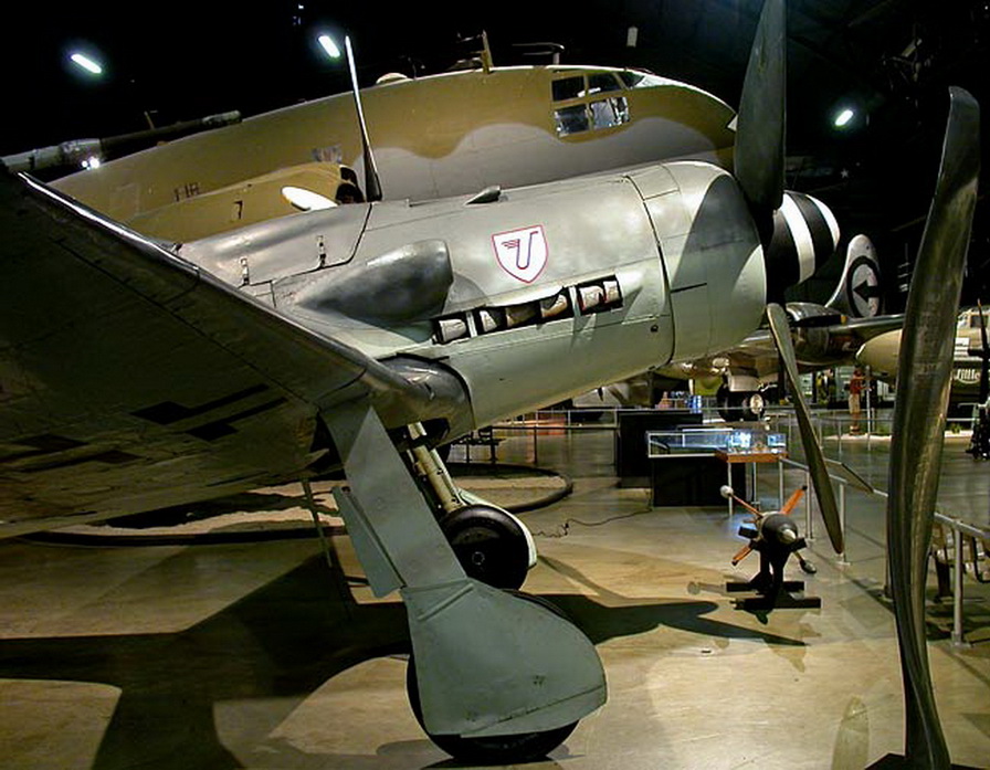

    Машина Stab IV./JG 3, если не ошибаюсь.
    Писали интересные вещи, что до 2001 года случайно (или не случайно) на этом аппарате стояли крылья от той вот D-13 "Жёлтая 10" 836017, из предыдущего фотообзора. И, соответственно, наоборот.
    Обмен родными крыльями между коллегами произошёл в 2001:)

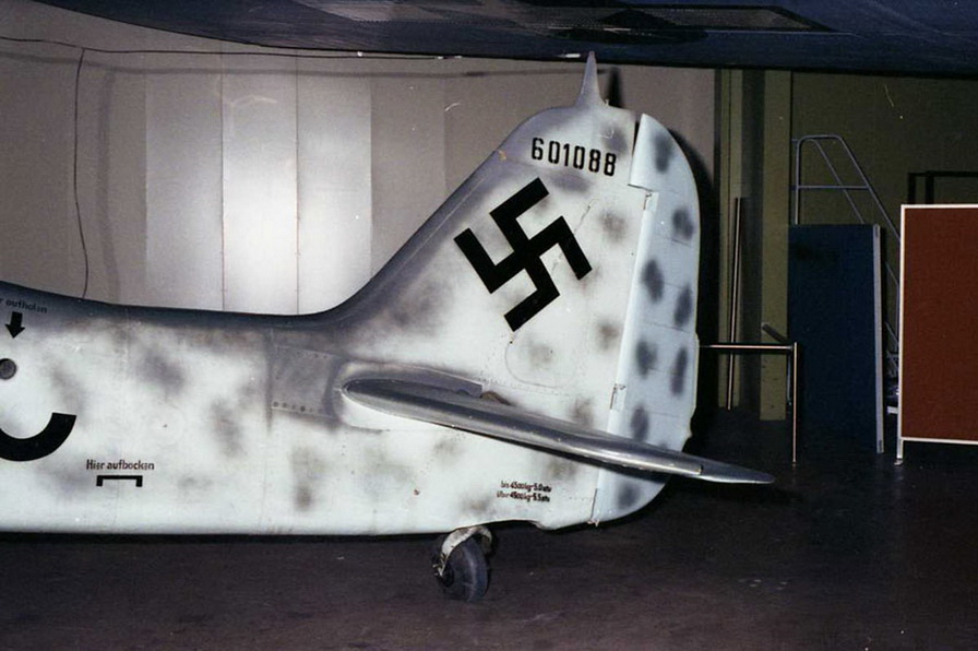

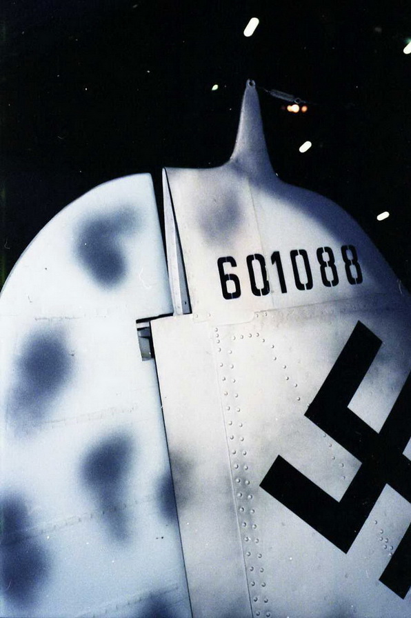

    Именно случайно, когда отправляли фюзеляж D-13 на базу ВВС Доббинс, то вместе с ним погрузили крылья от этой вот девятки 601088. Тем более, они на первый взгляд неотличимы.
    Только в 2000 году Дуг Чэмплин обнаружил ошибку, обратился к музею, где стояла девятка с крыльями от D-13, и крылья поменяли [инф. по Дж. Крэндэлл].

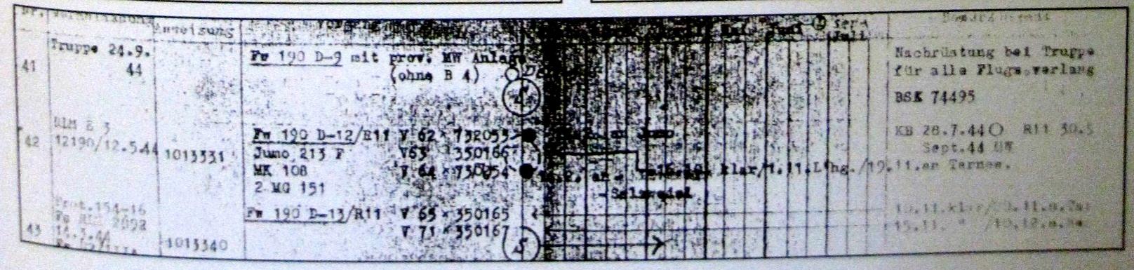

    Ага, посмотрел, по новым данным:
    D-12 V62 Wnr. 732053
    D-12 V63 Wnr. 350166
    D-12 V64 Wnr. 732054
    Фюзеляжи от А-8, но это Родейке, наверное, и имел в виду. Оба прототипа D-13 тоже с фреймами от А-8.
    Крэндэлл прямо пишет, что некоторые документы Focke-Wulf конфликтуют друг с другом (особенно в конце войны), поэтому разбираться тяжело и путаница ещё будет. Собственно он и привёл фото старых доков, откуда видны цифры Родейке.
    PS. Ув. kochegar1958, примите исправления и проч.

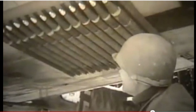

    Очень интересный ролик в известном блоге FalkeEins о ракетах R4M "воздух-воздух", монтированных под крыльями Дор.
    http://falkeeins.blogspot.com/2012/06/r4m-rocket-toting-fw-190-dora.html
    "Аэродром Шонгау, машина "белая 52" из 1./JG 101 c 26 ракетами"
    Нашёл упоминание о том, что ещё три машины из II./JG 26, перелетевшие 5 мая 1945 года на базу Листер в Норвегии, были вооружены ракетами:
    Fw 190D-9, WNr.210954, 2 x MG 151 + 26 ракет
    Fw 190D-9, WNr.400619, 2 x MG 131 + 2 x MG 151 + 26 ракет
    Fw 190D-9, WNr.210069, 2 x MG 131 + 2 x MG 151 + 26 ракет
    http://www.stormbirds.com/experten/products2addendum1.htm
    Третье фото нашёл в книге Родейке - это "Белая 1", WNr.400619 из 5./JG 26, R4M под крылом видны чётко.

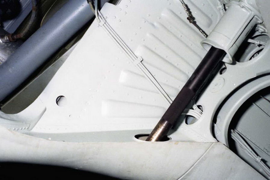

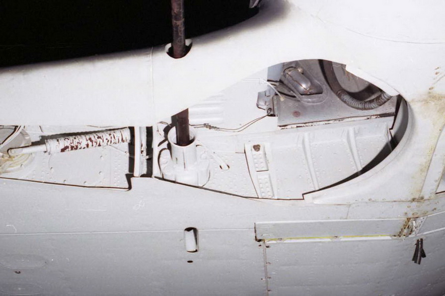

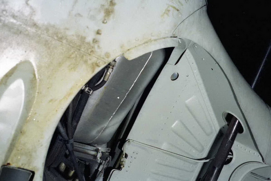

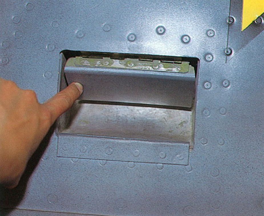

    Убирающаяся ступенька на левом борту для ноги на пружине.

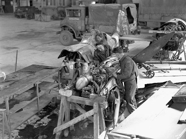

    Дора из JG26 на разборе у канадских инженеров из RCEME (Corps of Royal Canadian Electrical and Mechanical Engineers) возле Ауриха, 8 мая 1945. Мастерская 7 пехотной бригады.

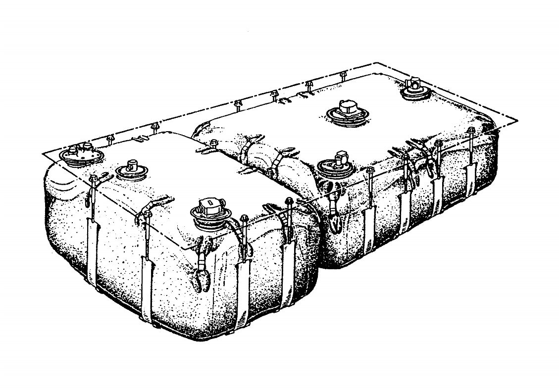

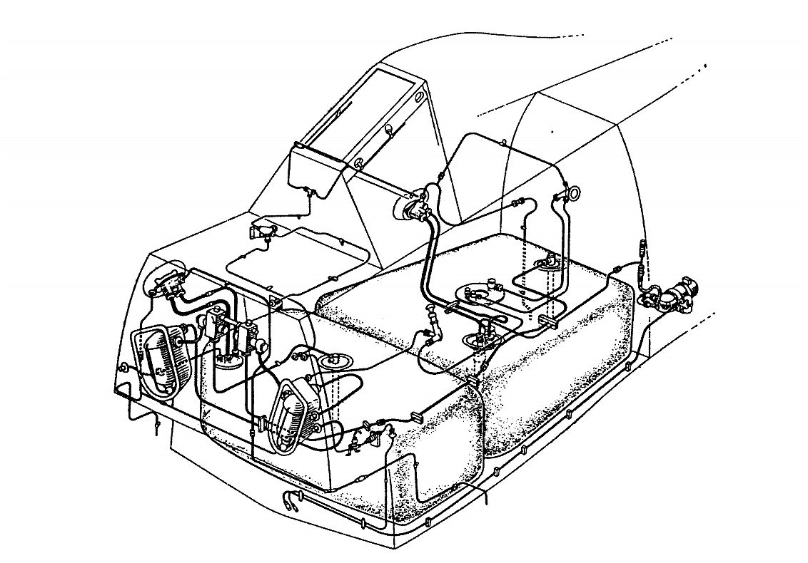

    Расположение баков под креслом пилота

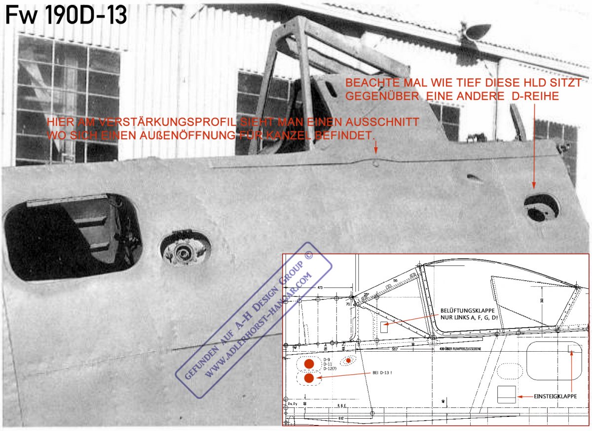

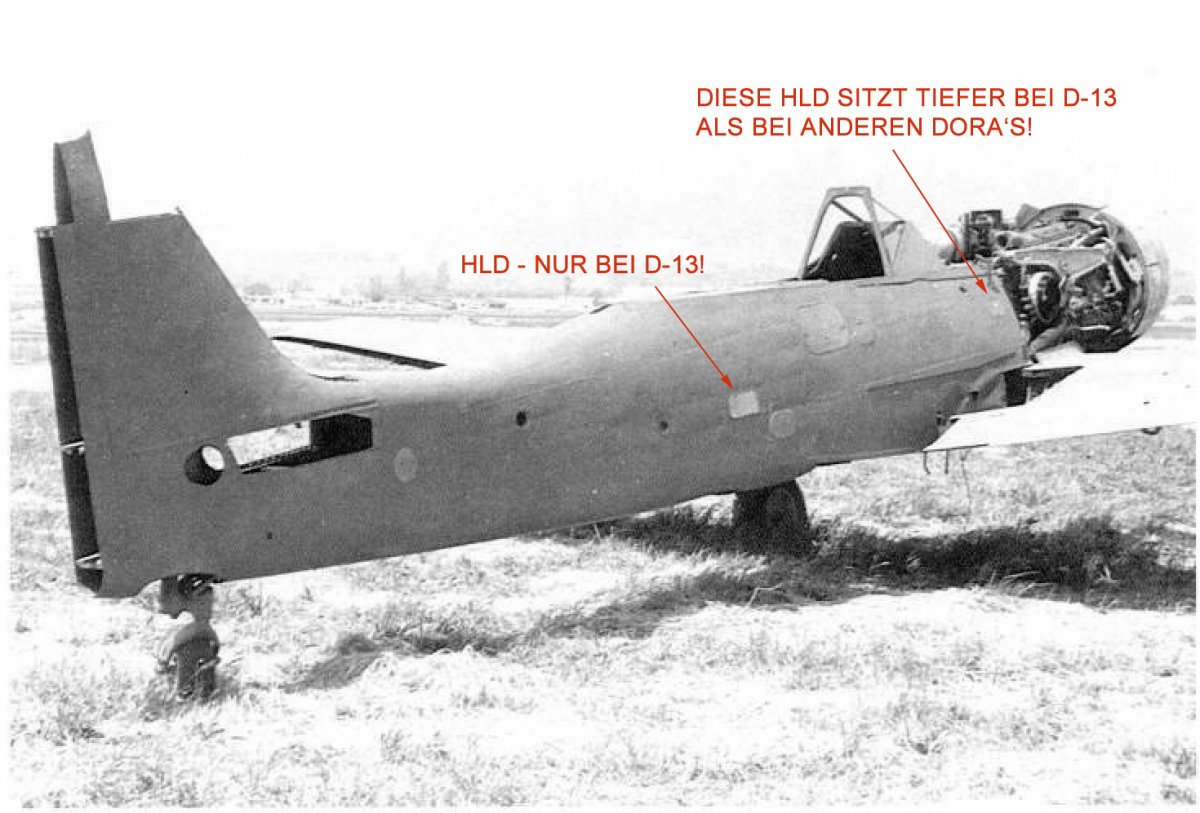

    Deckel u. Klappenübersicht bei dem Fw 190D
  22. Alteknare
    Alteknare Stabsfeldwebel
    723
    Dark Site Of The Moon

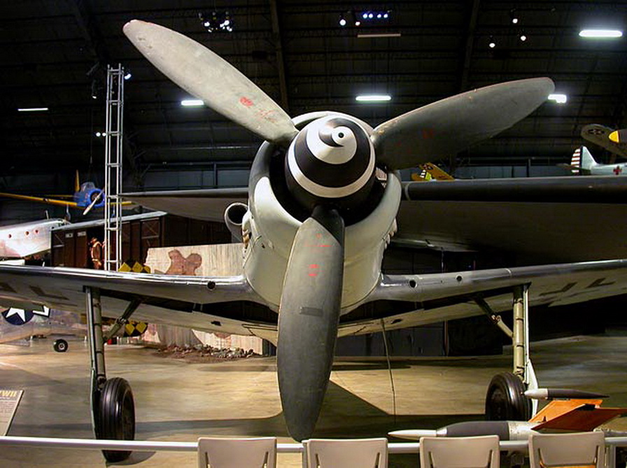

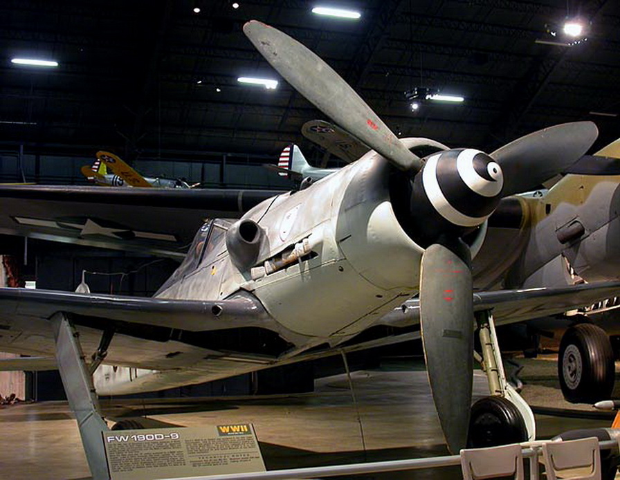

    "визуальные различия" между Fw 190D-Reihe.
    190D-9, D-11, D-12 и
    190D-13
    Fw190D-13_Gelbe-10_JG26-01 (6).jpg Fw190D-13_Gelbe-10_JG26-01 (22).jpg Fw190D-13_Gelbe-10_JG26-01 (20).jpg Fw190D-13_Gelbe-10_JG26-01 (28).jpg
