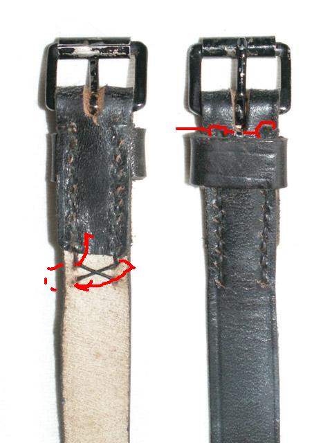

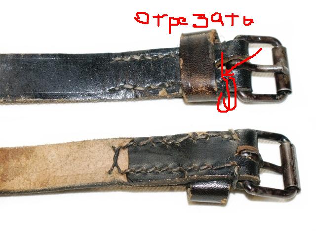

    Другую нитку так же ведешь, на крест.

  4. ALEKS81

  5. фандик
    фандик Oberleutnant
    2.581
    Теперь понял . Голову можно сломать .

  6. ALEKS81

  7. ALEKS81

  8. ALEKS81

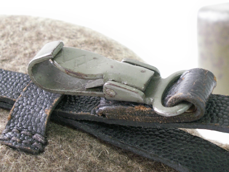

    А дополнительное усиление на петле карабина будет (или как его правильно назвать)? На алюминиевых карабинах оно было, а на металлических вроде уже нет.
    Мне интересно из чего оно было оригинальное?
  11. Поліщук
    Поліщук General-major
    37
    67
    Так выше писали ведь-из сыромятной кожи.
  12. egoiste
    egoiste Stabsfeldwebel
    559
    Одеса, Україна
    Как по мне , то на жесть похоже...
  13. Поліщук
    37
    67
    Жесть не может быть,при прошивке слишком много гемора будет.
    Сыромятная кожа она довольно жёсткая,потому и кажется визуально что жесть)

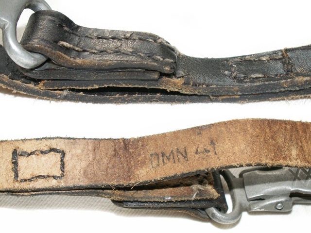

  14. bayan
    bayan Leutnant
    2.945
    Одесса
    Визуально там алюминиевая вставка...сыромятки никак не вижу.
    Фото с просторов
    Поліщук та egoiste подобається це.
  15. egoiste
    559
    Одеса, Україна
    По фото, толщина этого усиления приблизительно 0,5 мм. Это скорее всего металл и может он не прошивался, а находится между швами.

  16. Поліщук
    37
    67
    А прошивать это добро как?Сверлить отверстия?Так обвес по трудозатратам золотой выйдет...:rolleyes:
    А от края вроде не сильно вставка отступает,хотя может это фото искажает?Хзююю
  17. bayan
    bayan Leutnant
    2.945
    Одесса
    Всегда говорил, глядя на немецкие изделия - хворі люди :), надо ж так заморачиваться.
    Если вставка 0,3 алюминий - швайка пробивает без проблем.
    Поліщук подобається це.
  18. фандик
    фандик Oberleutnant
    2.581
    По фото металл точно . Даже видно что он расположен между швами .
    egoiste та Поліщук подобається це.

  20. ALEKS81
    ALEKS81 Oberstleutnant
    19
    17
    33
    4.822
    Прилуки
    На моей оригинальной оплетке, как раз эта шлейка оторвана была и внутри была сыромятная кожа, правда засохшая уже. И читал я где-то, что там была именно сыромятная кожа. На фото наверное тоже пересохшая, потому так выглядит, как алюминий.

  22. ALEKS81
    19
    17
    33
    4.822
    Прилуки
    Вот нашел "С внутренней стороны петли под проушину карабина подкладывался дополнительный кусок тонкой сыромятной кожи, которая предотвращала быстрый износ петли". http://www.jurgen.ru/originalnye-veshchi/remni-pehotnoy-flyagi-obemom-08-litra.html Так что никаким алюминием там и близко не пахло)
    Поліщук, bayan та фандик подобається це.
  23. bayan
    bayan Leutnant
    2.945
    Одесса
    Наверное, вы всё-таки правы - по фото сложно реконструировать (хотя с немцев станется - могли и нержавейку влепить, ну шоб наверняка :)).
  24. фандик
    фандик Oberleutnant
    2.581
    По фото , уж очень похож на алюминий . Сам повёлся на эту версию .
    Поліщук та bayan подобається це.
  25. ALEKS81
    19
    17
    33
    4.822
    Прилуки
    Юра, по цвету она (сыромятная кожа) как шкурка от сала:). Метал то об нее терся и поэтому получился такой оттенок, а тем более если алюминий...
