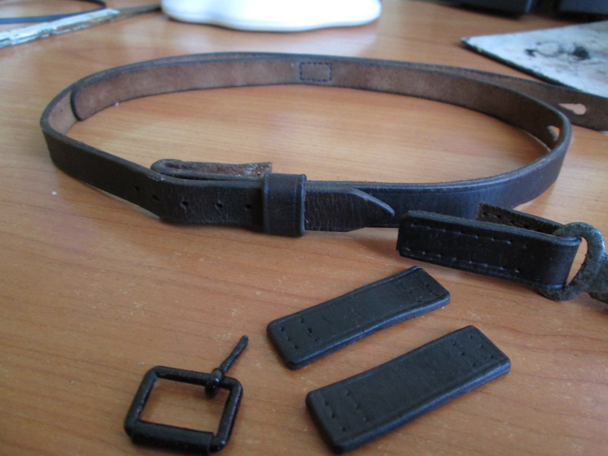

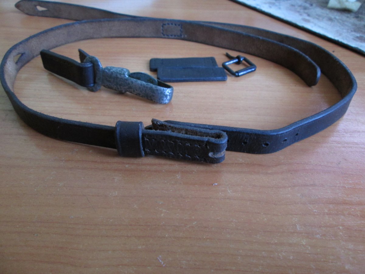

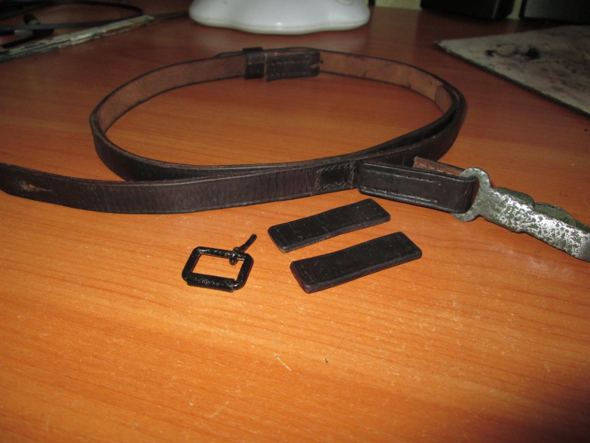

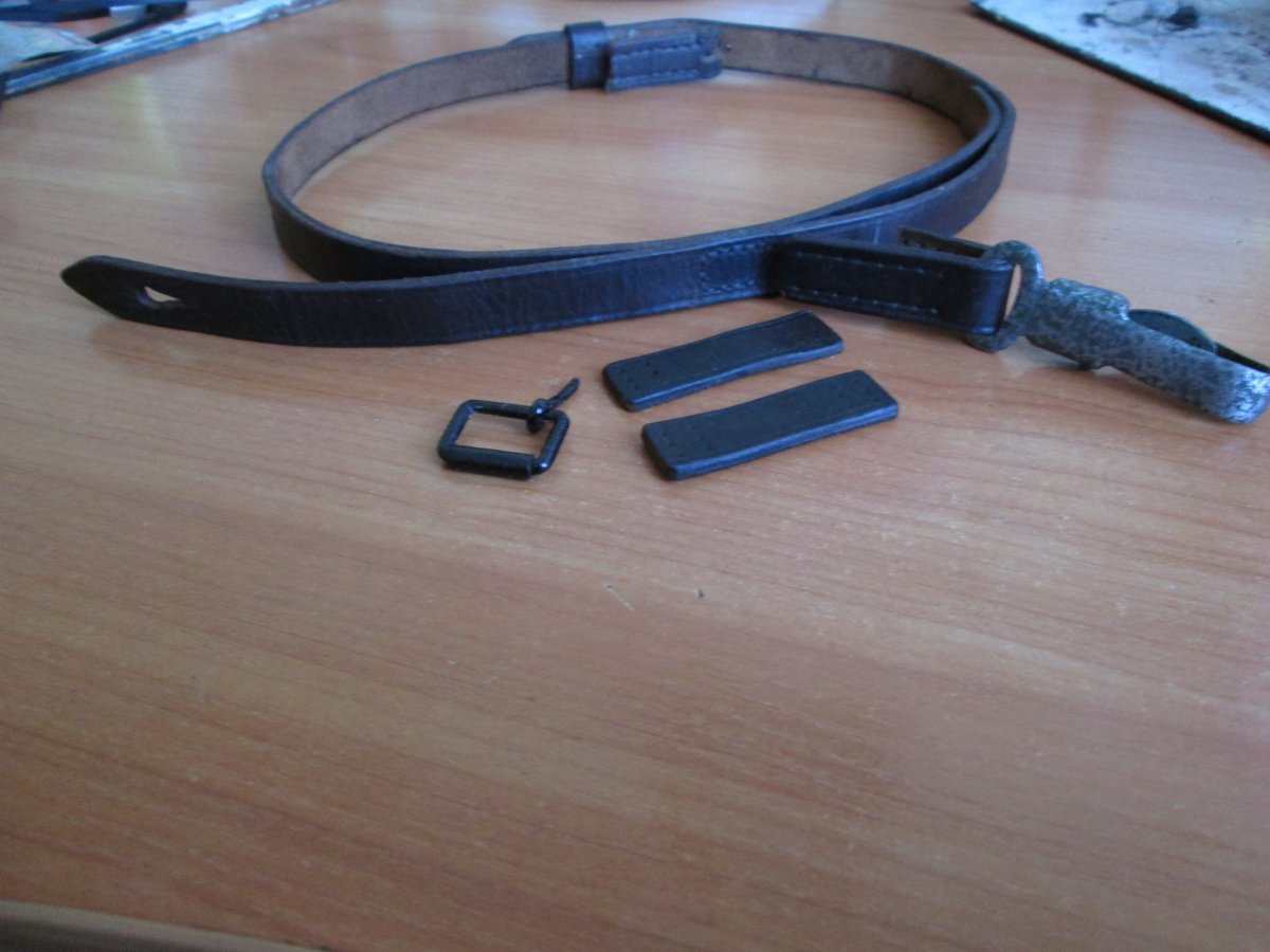

    Камрады , решил сделать фляжный обвес на свою флягу . Сейчас подготавливаю фурнитуру ( крашу ) к установке на кожу . И вот столкнулся с проблемой . Каким диаметром бить дырку под крышку ? Какие штампы стояли ? И как заканчивать шов (крестиком ) при установки пряжки ?

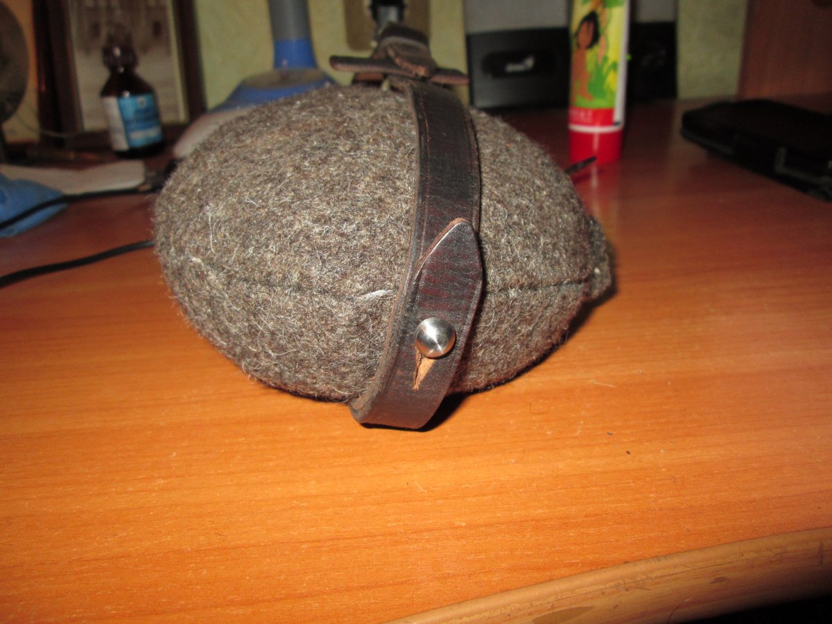

  7. фандик
    фандик Oberleutnant
    2.581

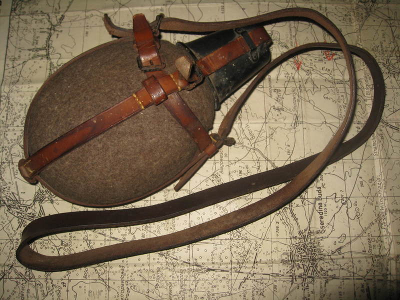

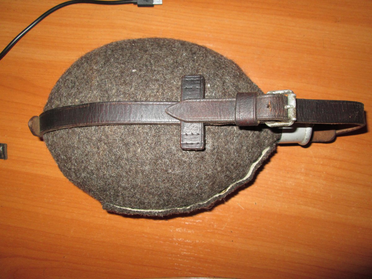

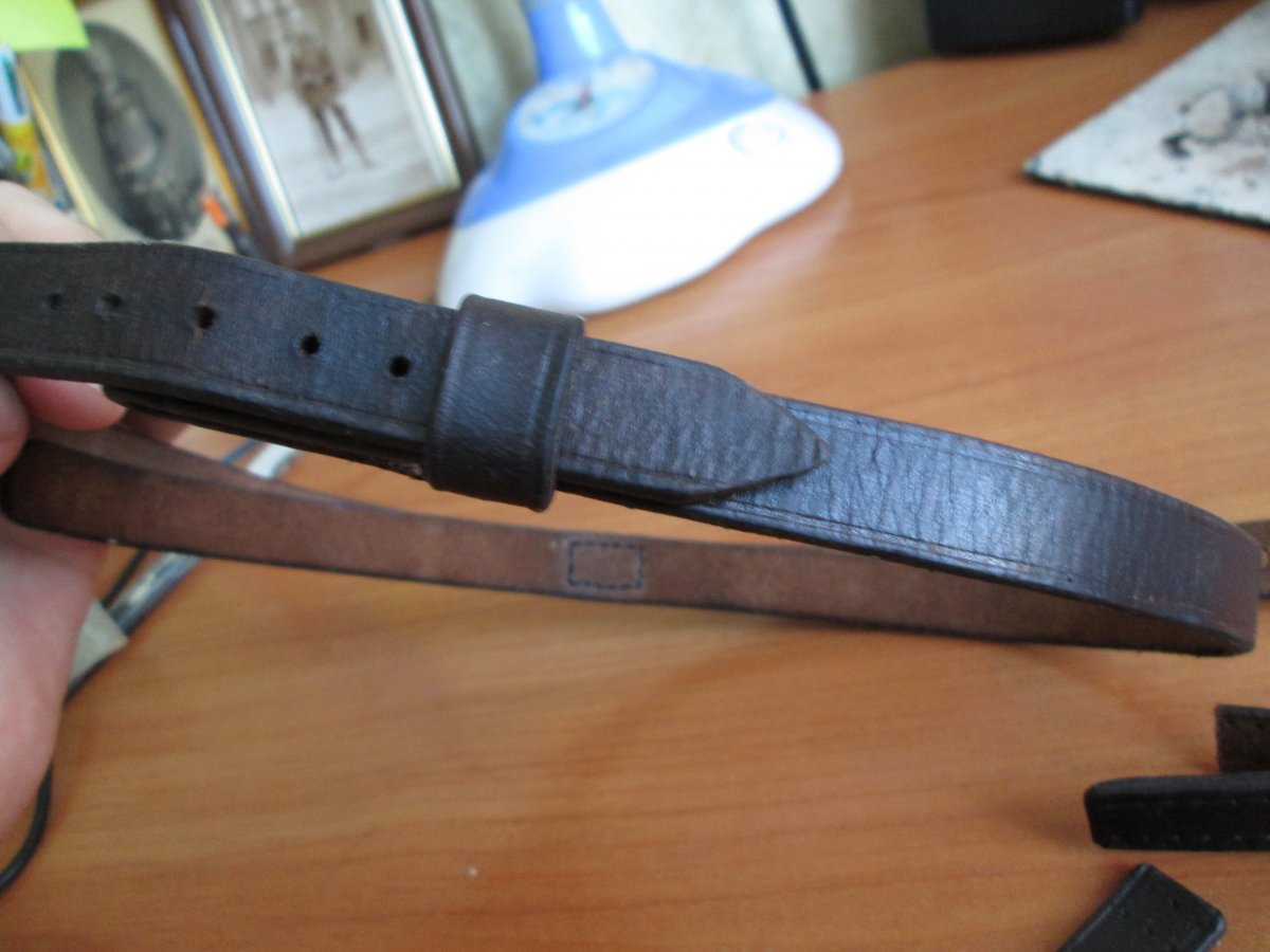

    Прикинул на фляге как будет смотреться .
    clava, 663, ALEKS81 и ещё 1-му нравится это.

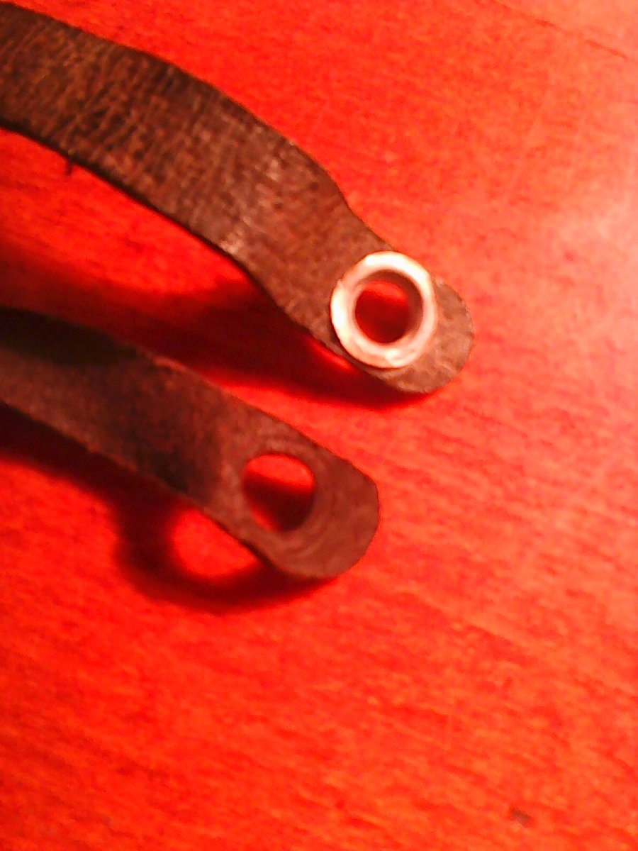

    Юра,замерял штангелем копаный обрывок обвеса,внутренний диаметр люверса под шпенёк крышки-7мм.
    Есть и просто кусок хлястика,но там отверстие деформировано,диаметр примерно 8мм.
    С ув.
    фандик и ALEKS81 нравится это.

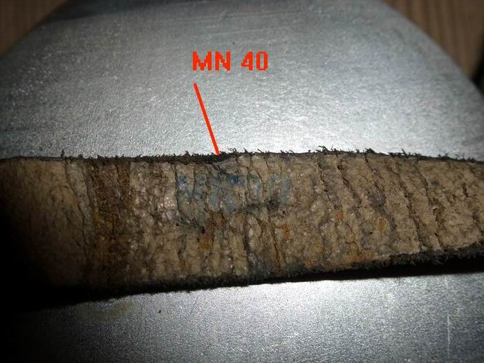

  11. ALEKS81
    ALEKS81 Oberstleutnant
    18
    32
    4.822
    Прилуки

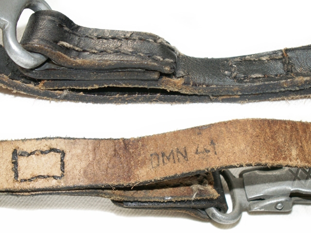

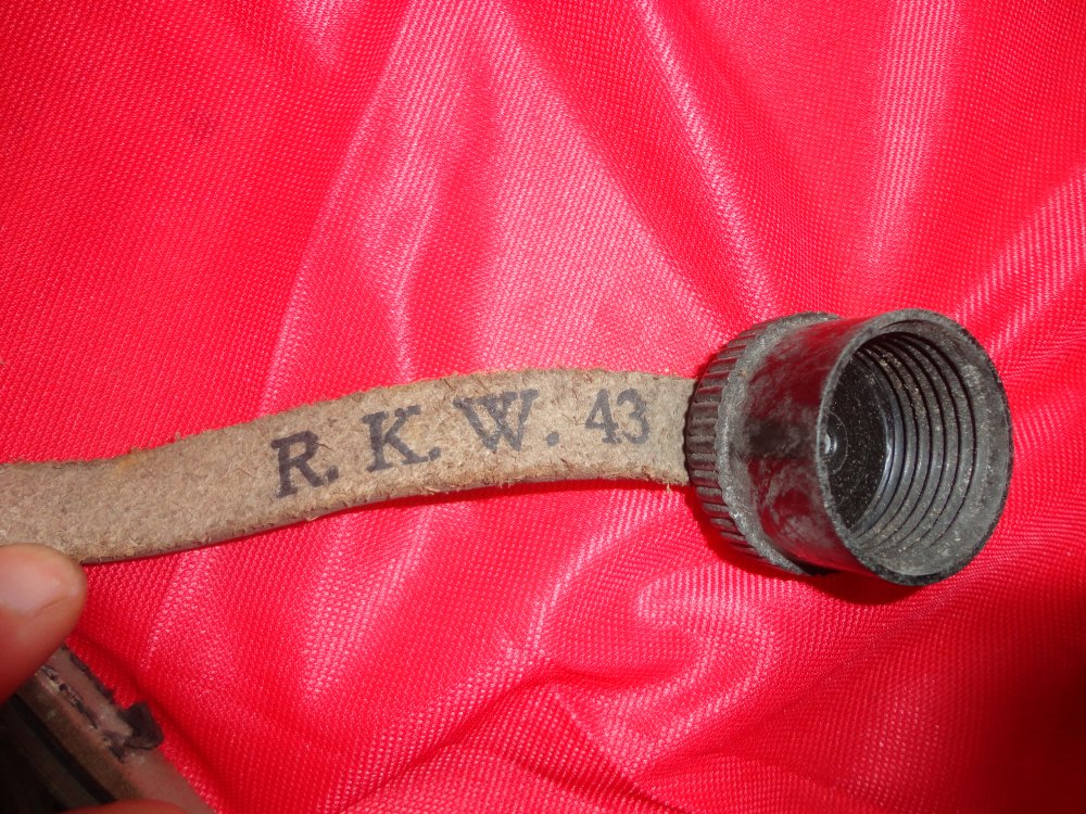

    Юра, по диаметру отверстия под люверс крышки сказали выше, а клейма стояли вроде только чернильные с внутренней стороны.
    Поліщук и фандик нравится это.

    Вот надыбал только что . Но не разборчиво .

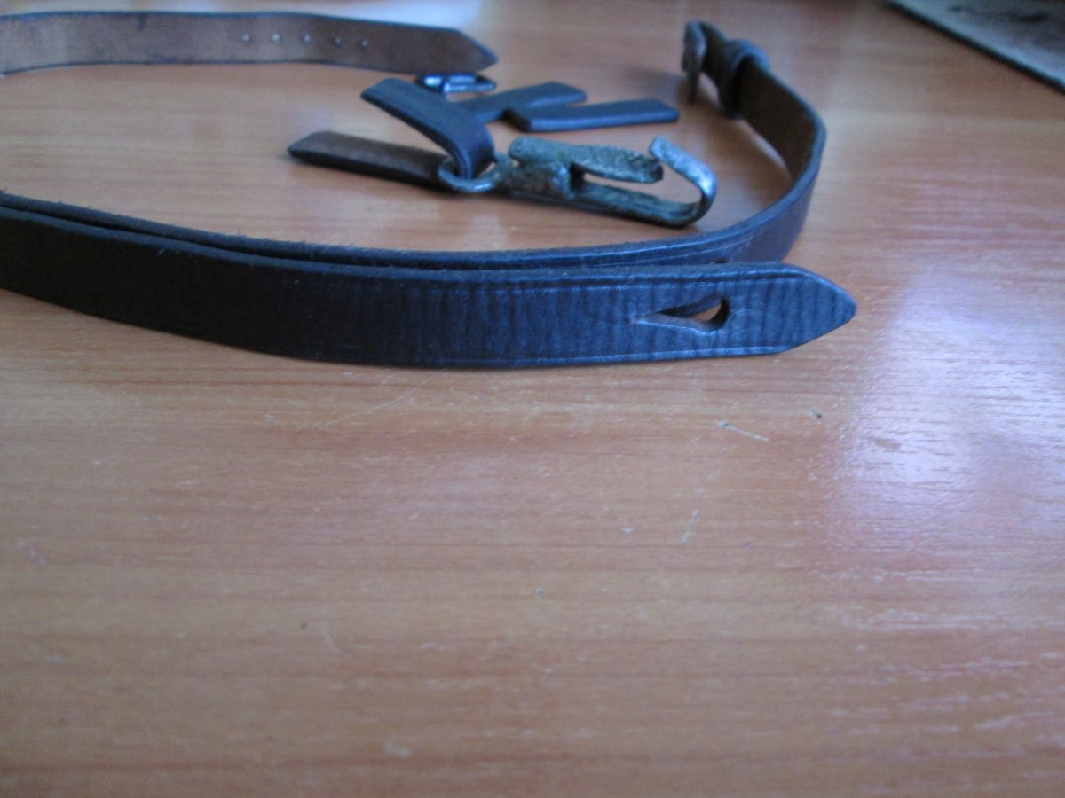

  14. ALEKS81
    18
    32
    4.822
    Прилуки

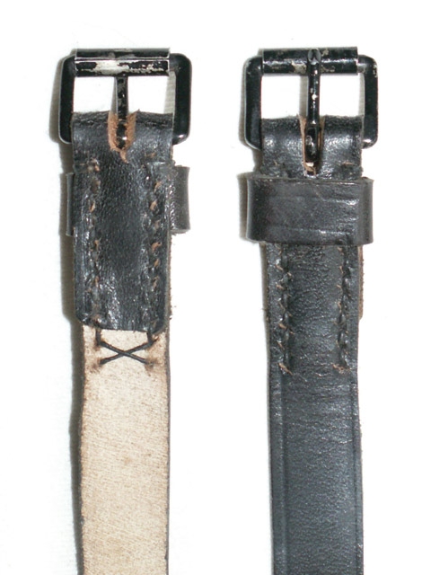

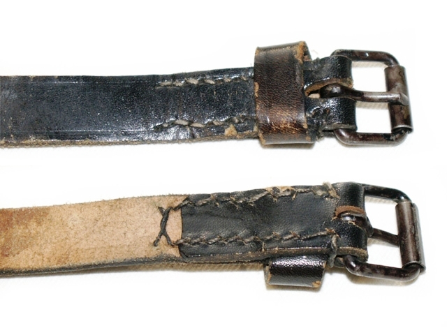

    Шов заканчивать крестиком, точнее он начинается с крестика, а заканчивается сверху.
    фандик и Поліщук нравится это.

  16. Поліщук
    Поліщук General-major
    37
    67
    А потом край нитки между слоями кожи прячется?
  17. фандик
    фандик Oberleutnant
    2.581
    Даже так . Не ожидал . Я так понял , что одной ниткой шили . Без разрыва ?
  18. ALEKS81
    18
    32
    4.822
    Прилуки
    Нитки 2, внизу с внутренней стороны перекрещиваются, а потом прошивается. Вот моя тема, я тоже прошивал https://reibert.info/threads/fljaga.658060/.

    И еще одно, отверстия начинать бить нужно под прошивку вот в этом месте, я на своей не досмотрел этот момент, теперь придется переделывать.

    Вот на моем клеймо

    Да я как раз там и пробил . Но всё равно не раздуплюсь как этот крест делать .

    Нитки прошиваются вверху 2 раза, обворачивая кожу и просто обрезаются.
