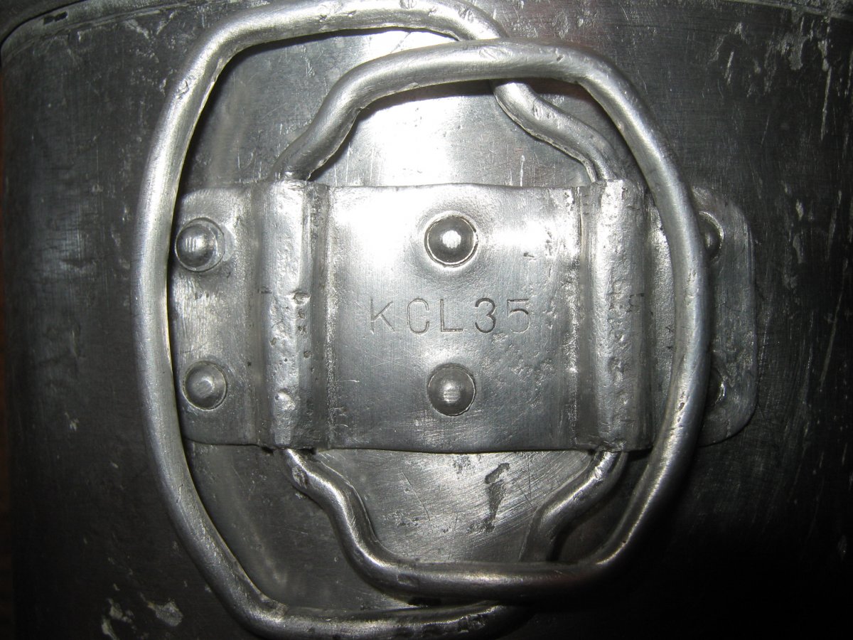

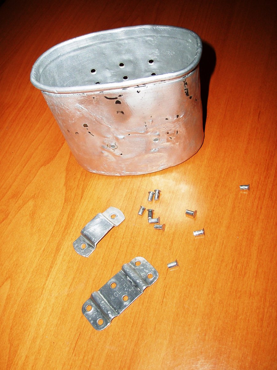

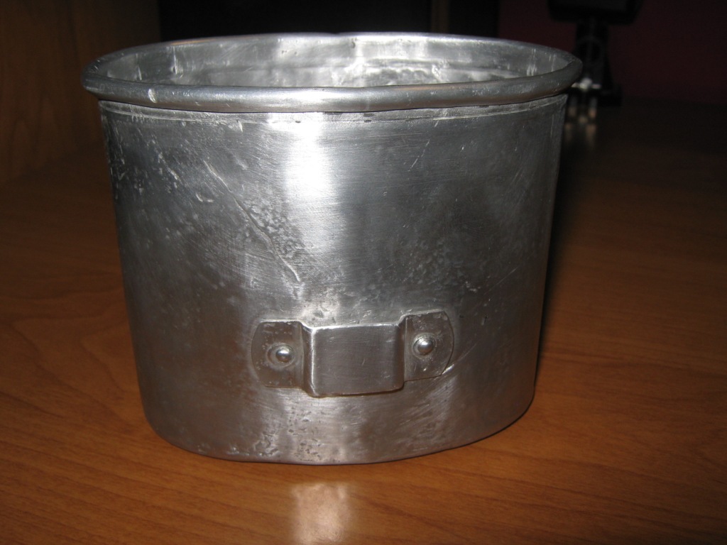

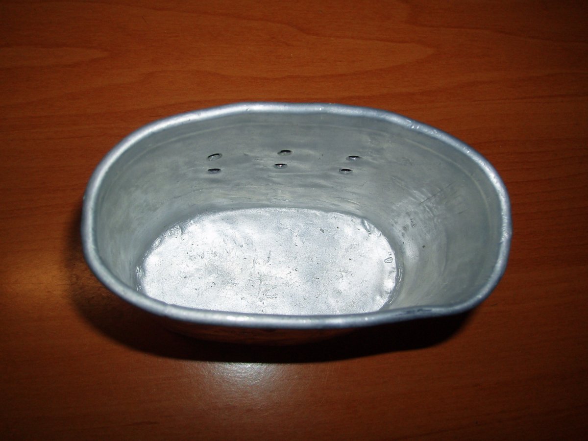

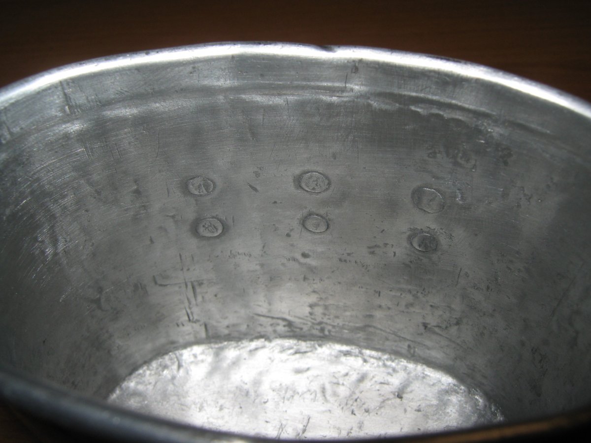

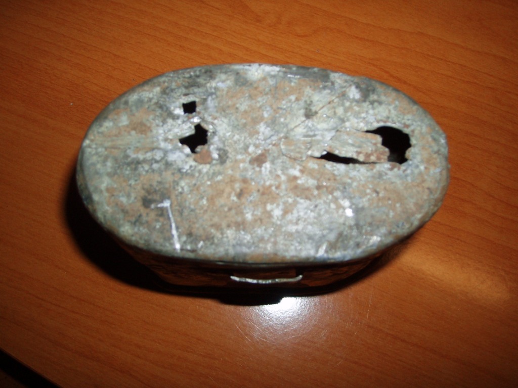

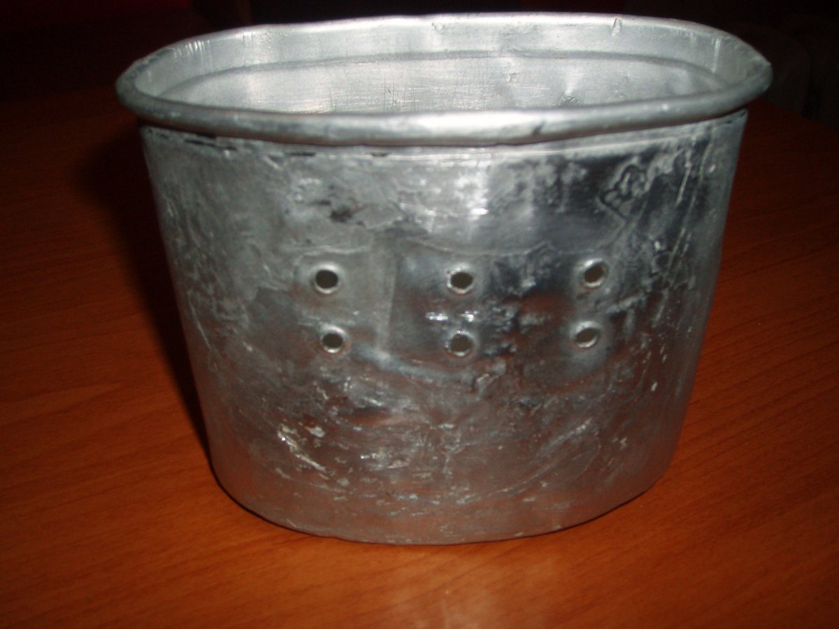

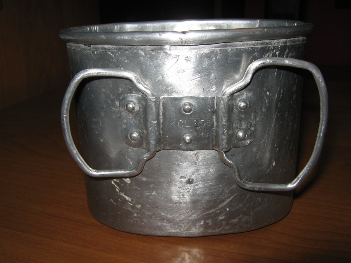

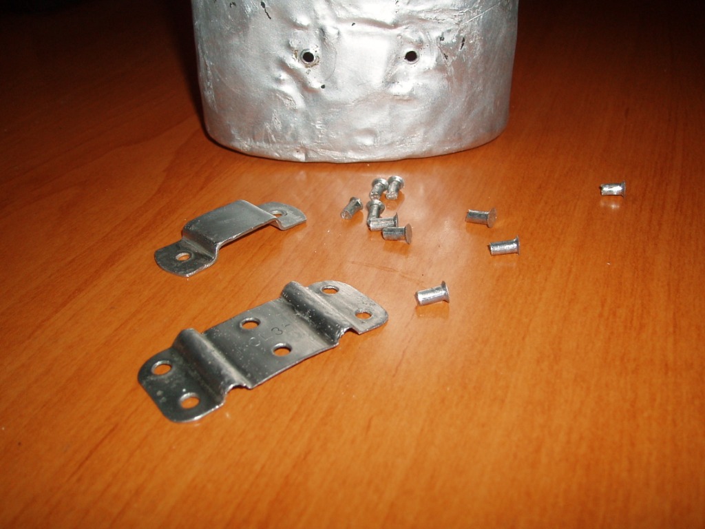

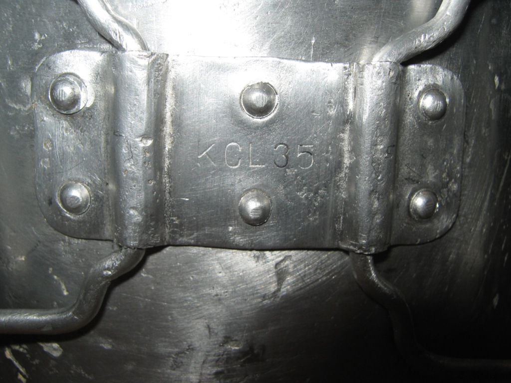

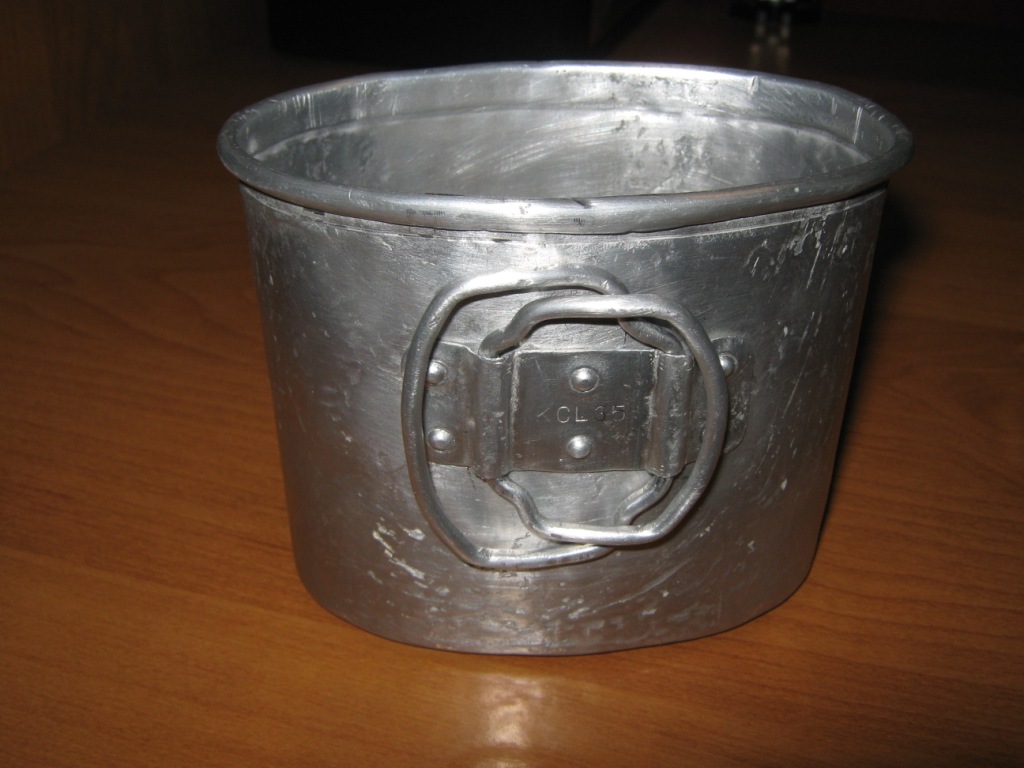

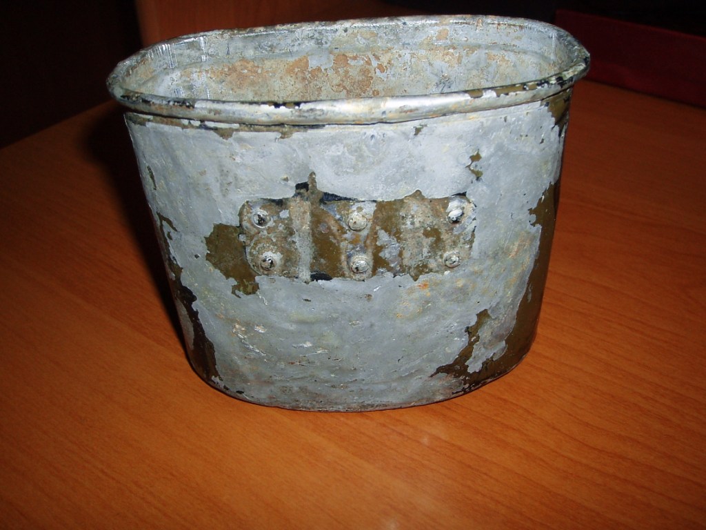

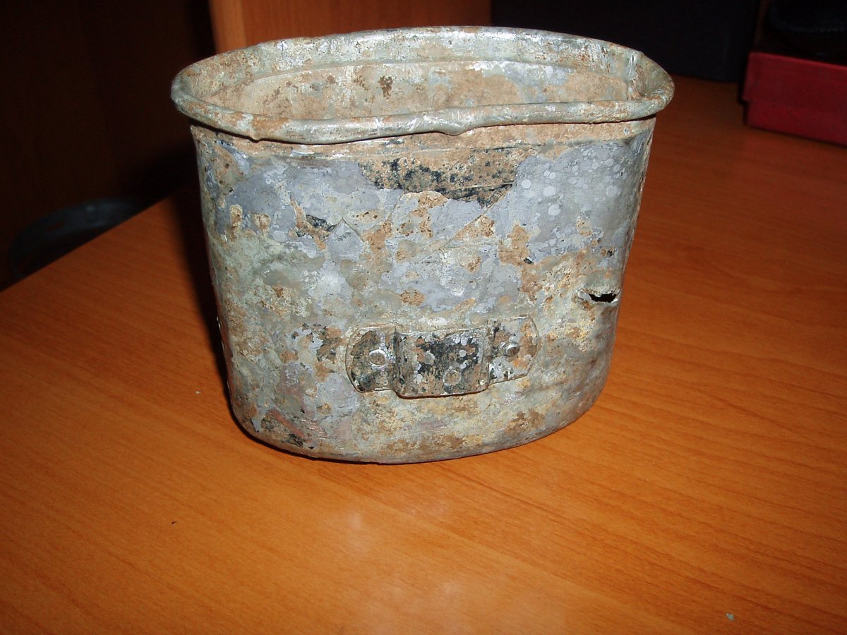

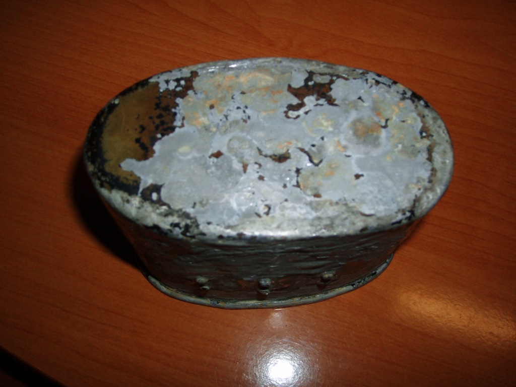

    Загорелся когда-то флягой и началось все со стакана (манерки). Приобрел здесь на форуме, пару убитых стаканов. Один был в дырах, но с креплением для ручек, другой был получше, но с порезом, погнут и без крепления. Сначала срезал заклепки и отсоединил и выровнял крепление ручек и скобы ремня. После почистил с помощью средства для чистки засоров "крот" одну из кружек. Алюминий чистит оно очень хорошо. Вырезал деревяшку по форме кружки и с ее помощью произвел рихтовку. Изготовил по чертежам Юргена ручки из проволоки 3.5мм. Затем сделал из проволоки заклепки и с помощью штыря для формовки головок заклепок все приклепал.

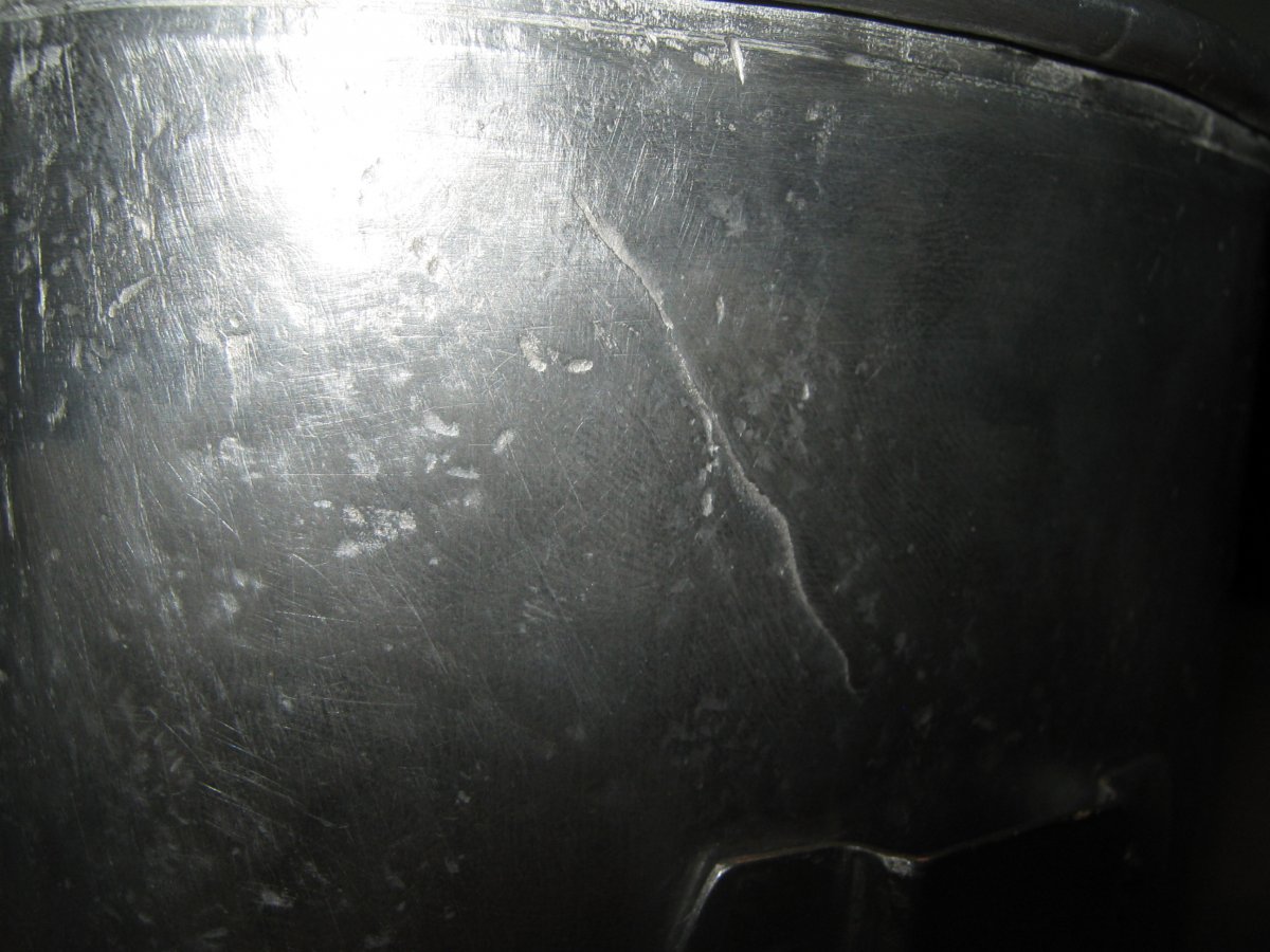

    После рихтовки, порез заклепался и манерка воду держит.

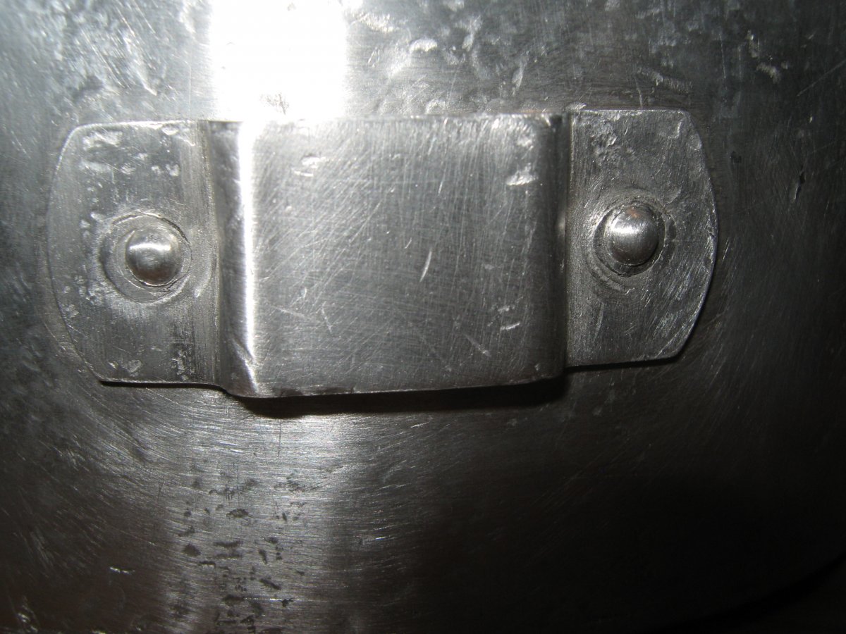

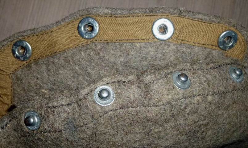

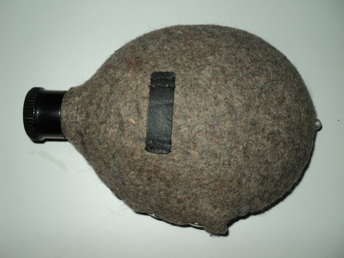

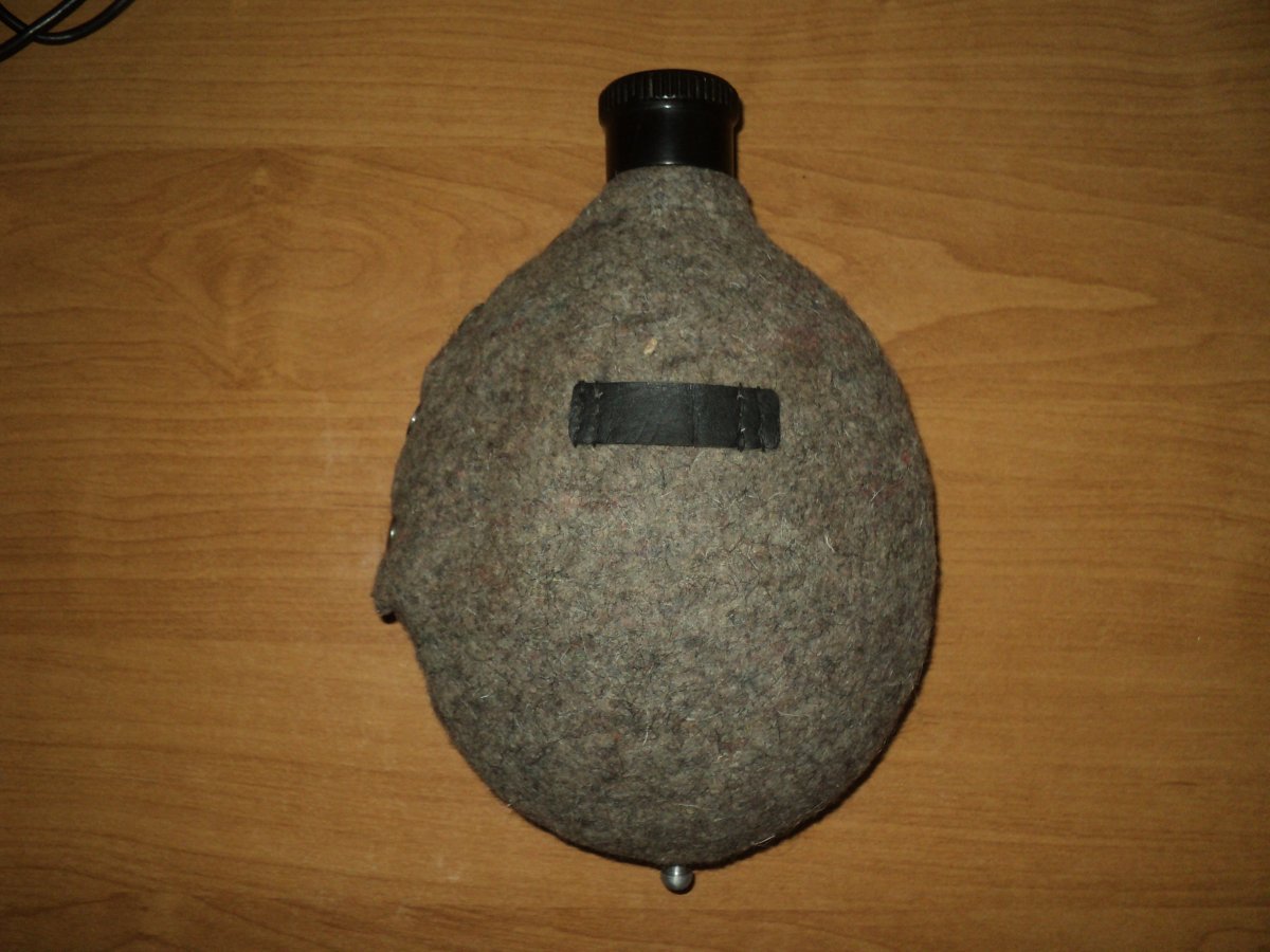

    Также здесь на форуме была приобретена фляга 42 года в довольно неплохом состоянии, но с пару вмятинами на дне, которые были выровнены с помощью стального прута, правда внутри немного поцарапалась. Фото до к сожалению не осталось. Чехол чех, нужно еще поменять кнопки на 12мм. или оригинал. На него выточил и установил внизу шпенек, а также пришил шлейки для оплетки.

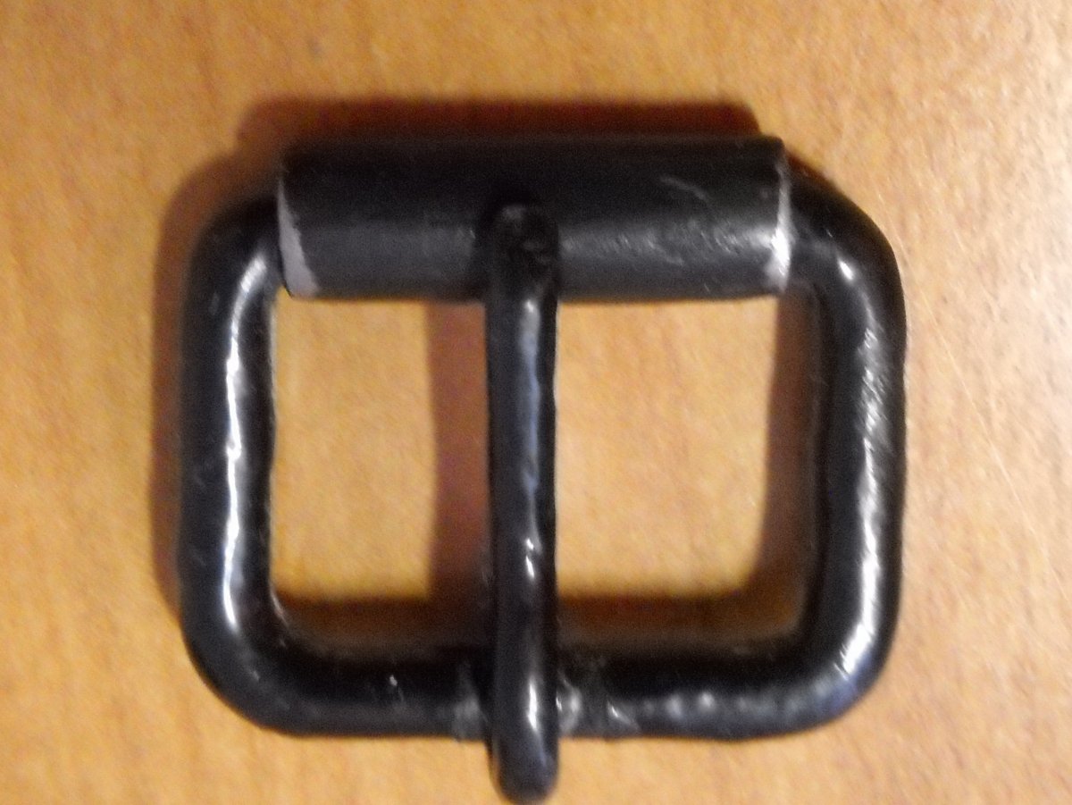

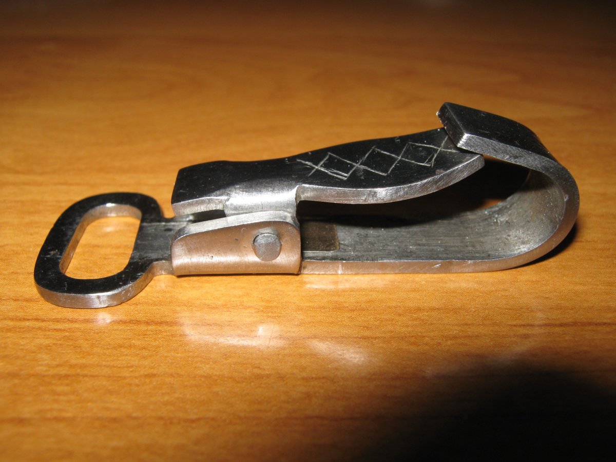

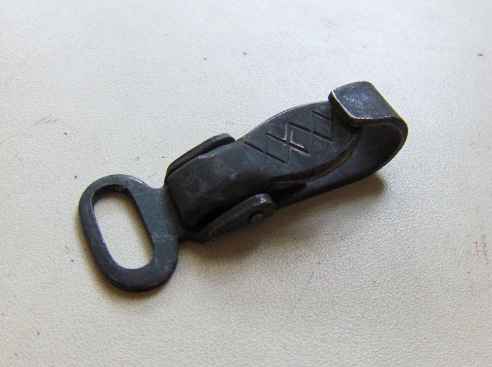

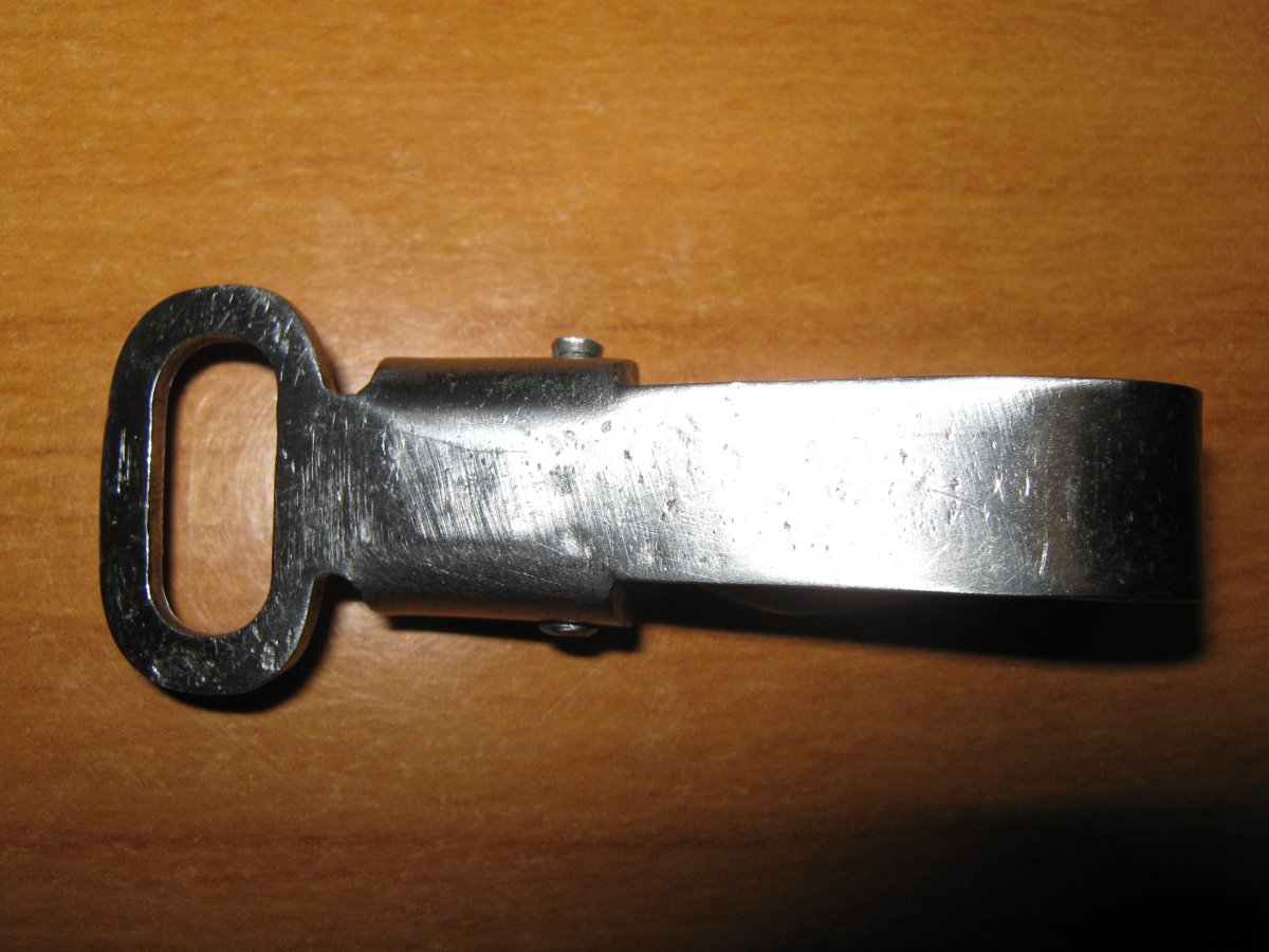

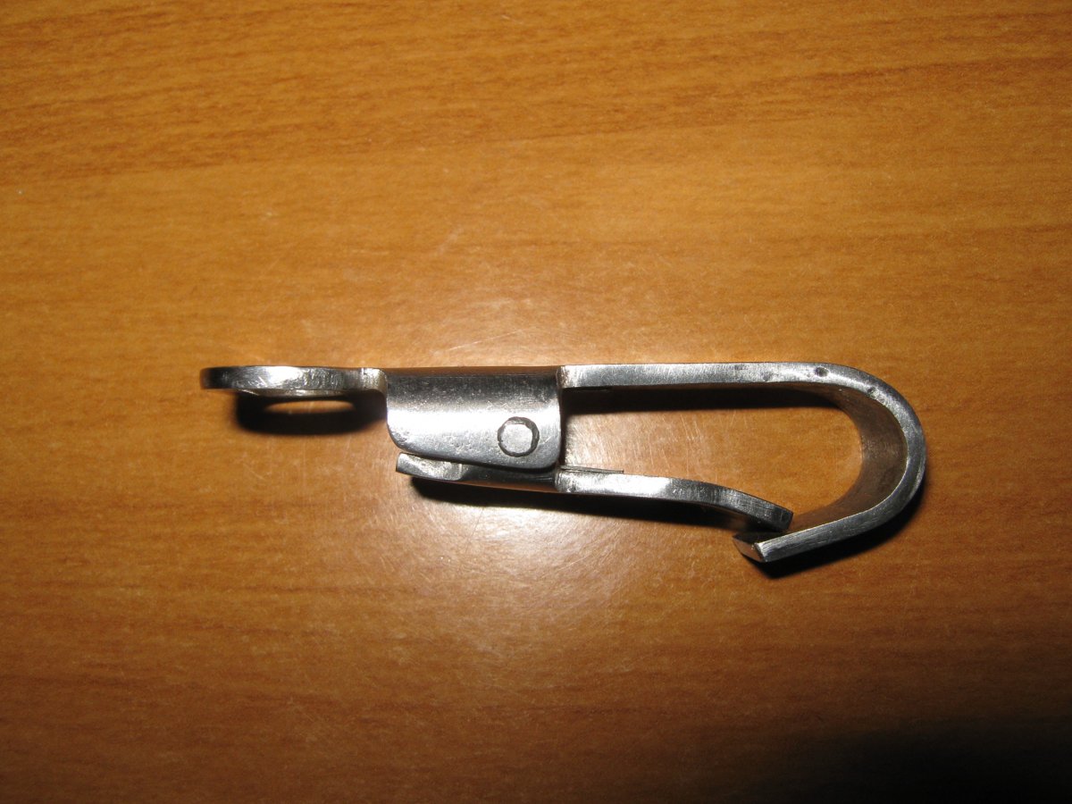

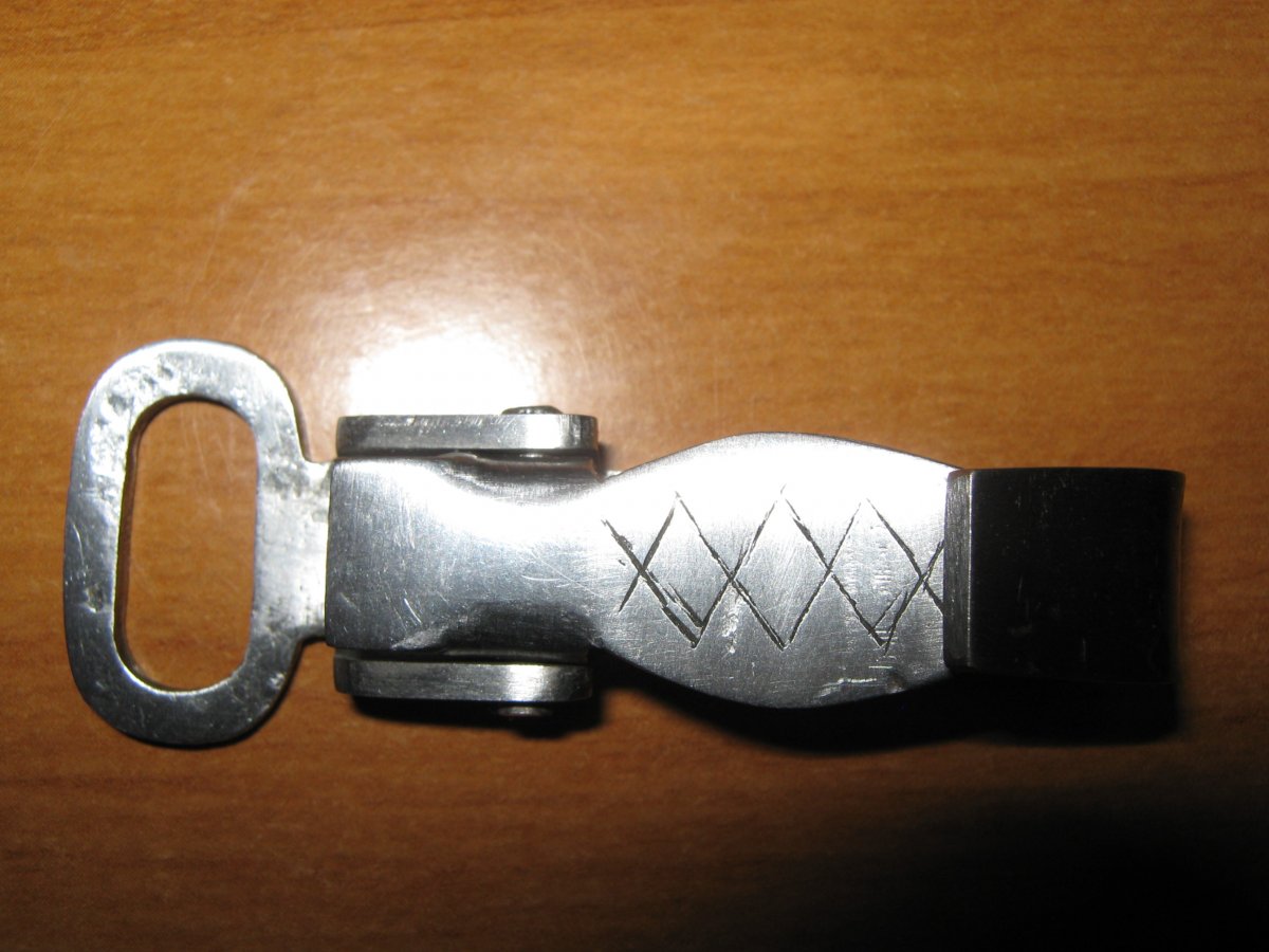

    Изготовил по чертежам из http://www.jurgen.ru/chertezhi карабин и пряжку из стали на ремень (оплетку) и покрасил в соответствующие цвета, пряжку в черный, карабин в фельдграу.

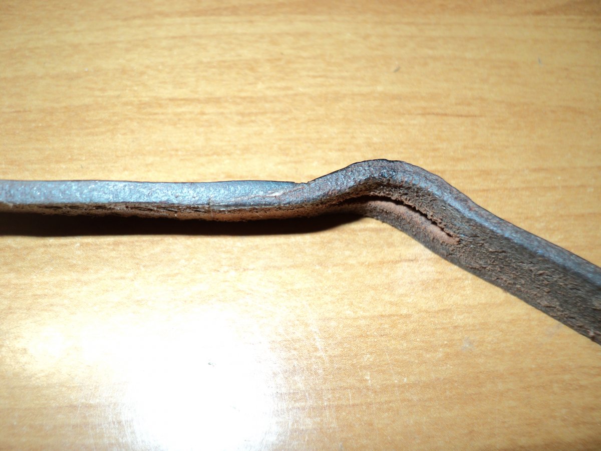

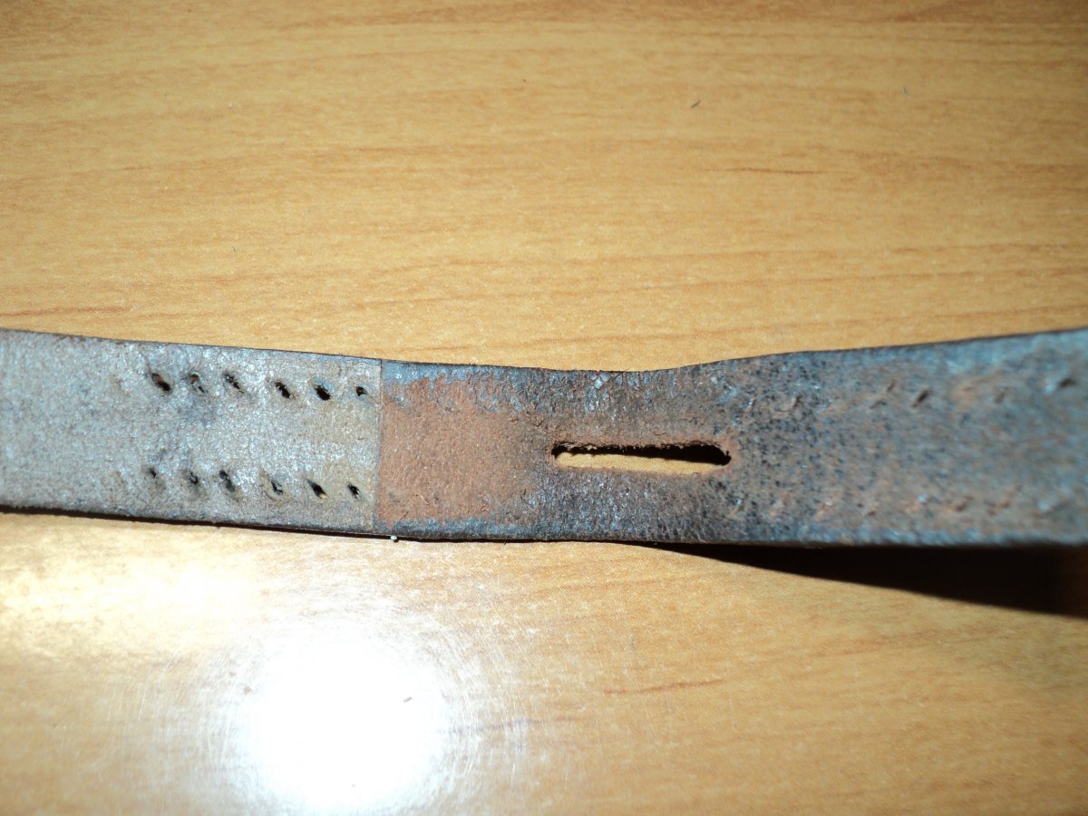

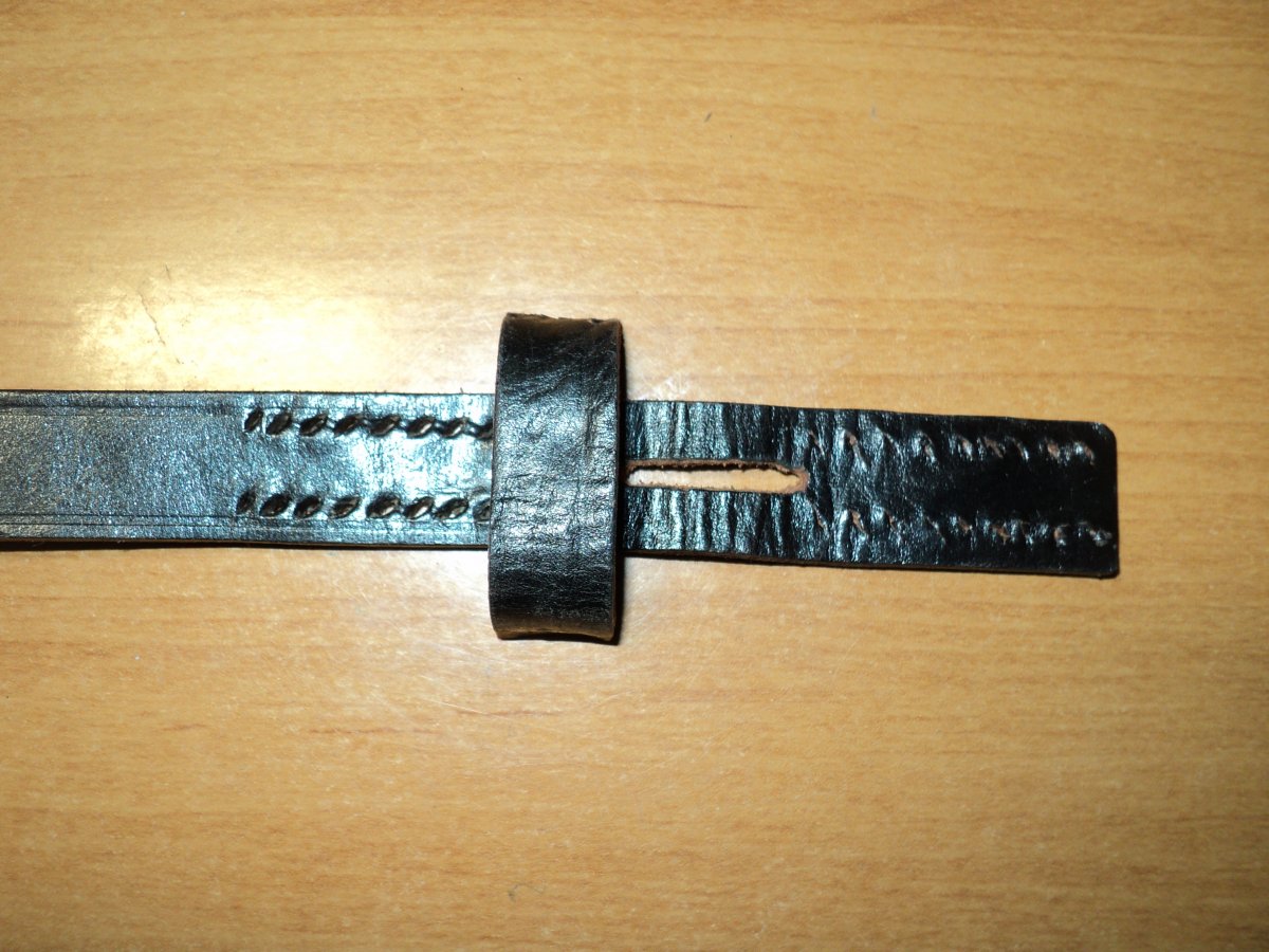

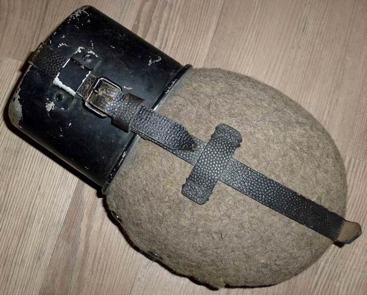

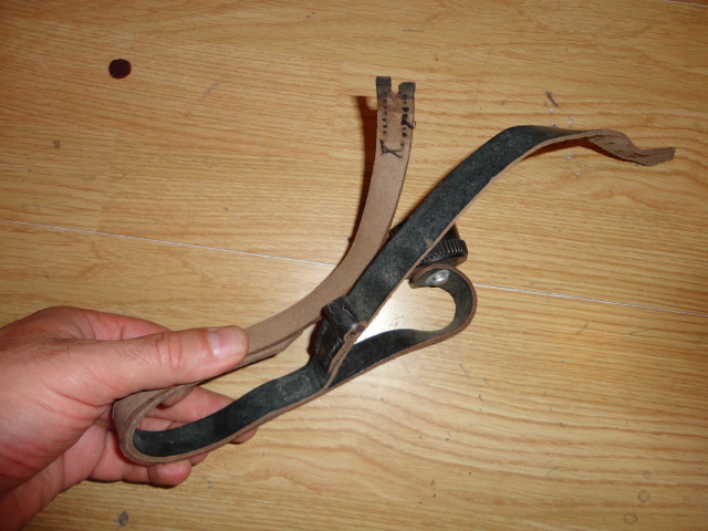

    Есть вот такой оригинальный ремень, но к сожалению с оторванной частью кожи там где была пряжка. Как можно исправить этот дефект? За помощь буду очень благодарен.

    Пряжка. забыл закинуть фото.

    Забыл....карабин сами делали получается?и линии поверх карабина тоже?И если так,много времени затратили на изготовление оного?

    Я ж написал, что сам делал. Линии царапал с помощью линейки и чертилки (слесарный разметочный инструмент). Можно было лучше - протравить. Но уже что сделато, то сделано. По времени точно не помню, пару дней по несколько часов работы. Если честно, то лучше купить оригинал и не парится. Это я так с дуру, решил попробовать:)

    Карабинчик лучше выкрасить в РАЛ 7013

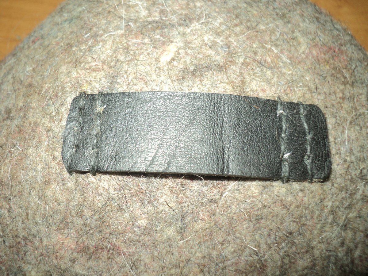

    Чехол проварите в заварке из чая, а потом на горячую натянуть на флягу и бинтом как мумию плотно обмотай, и так оставить до полного высыхания(перед окраской отпороть кожаные проушины).
    Ремень востановить так чтобы выдерживал нагрузку можно как мне видится двумя способами:
    1) Можно состыковать найдя похожую на вид кожу. При этом стыковка будет в районе где то на середине прошития, чтобы как раз прходящий шов скреплял две ровно обрезаные половинки, а завернутый кончик за пряжечку будет для этого основательной площадкой.
    2) Другой вариант изготовить ремешок по типу как подбородочный, при этом нахлест новодельного кончика будет что снаружной стороны, так и внутреней стороны
    Стаканчик в чёрный цвет красить будете?

    Ещё чуть-чуть о чехле
    - кожаные пороушины на чехле прошейте пожалуйста вощёными белыми нитками. Будет как-то более правдоподобней смотреться. Хотя чёрными тоже могло место быть(и это факт), но всё же шорнические кожно-седельные изделия в подавляющем большенстве прошиваются белыми нитками, плюс это придаёт изделию нотку времени

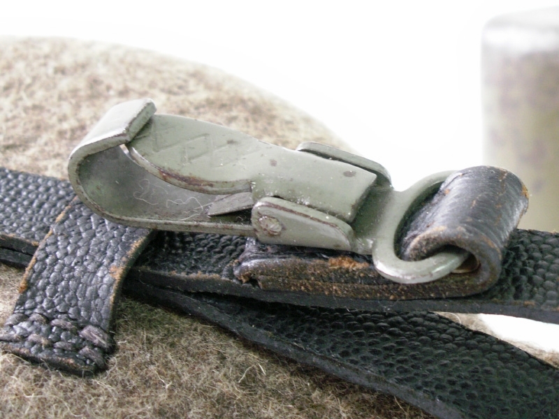

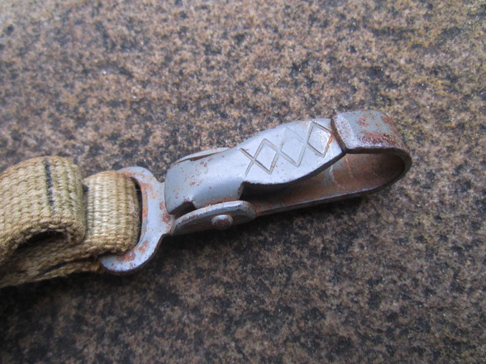

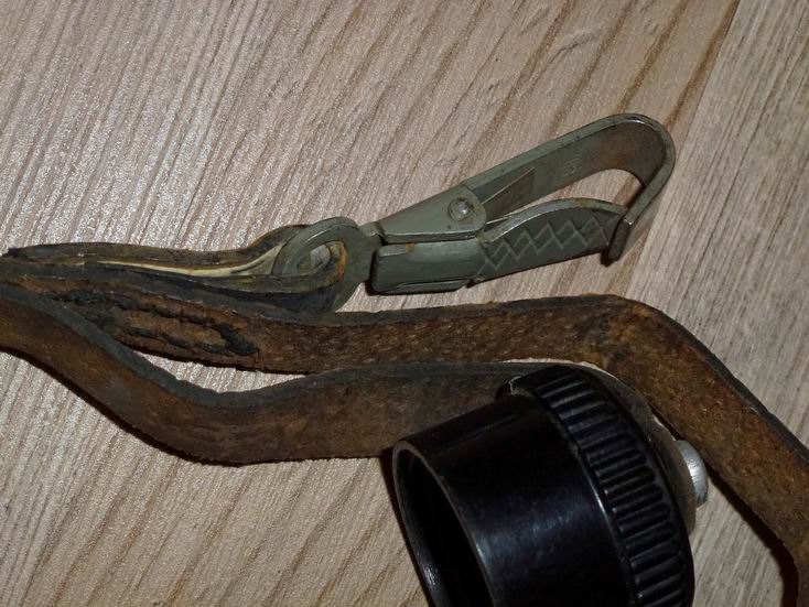

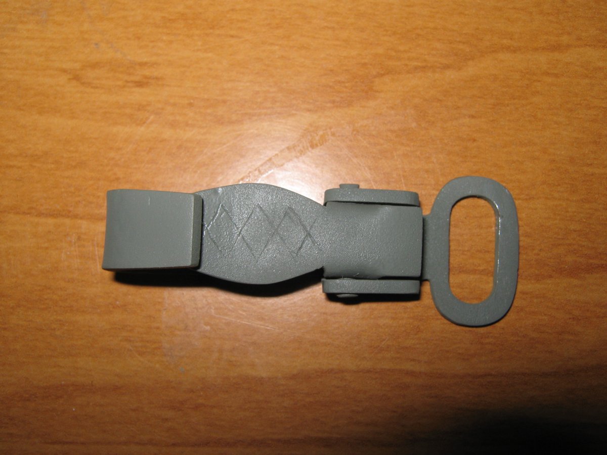

    Карабин можно и в фельдграу и черный и серый... Пример оригинальных на фото.
    По ремню, в принцыпе уже придумал, буду клеить недостающий кусок, но состыковка будет в месте разрыва. Будет обрезаться половина с торца ремня и с куска вставки и приклеиваться. Кожу нашел другого цвета, будет потом подкрашиватся. Стакан красить собираюсь, но нужно еще немножко залить краской каверны. И спасибо за советы.

    Прошью... это так проба пера. Проушины тоже заменю, так как там кожа мне не нравится, похожа на нобук. Нитки конечно не белые будут, но зато льняные.
    663, alex-kv та brusik подобається це.

    По поводу цвета чехла. Оригинальный, цвет похожий на мой.

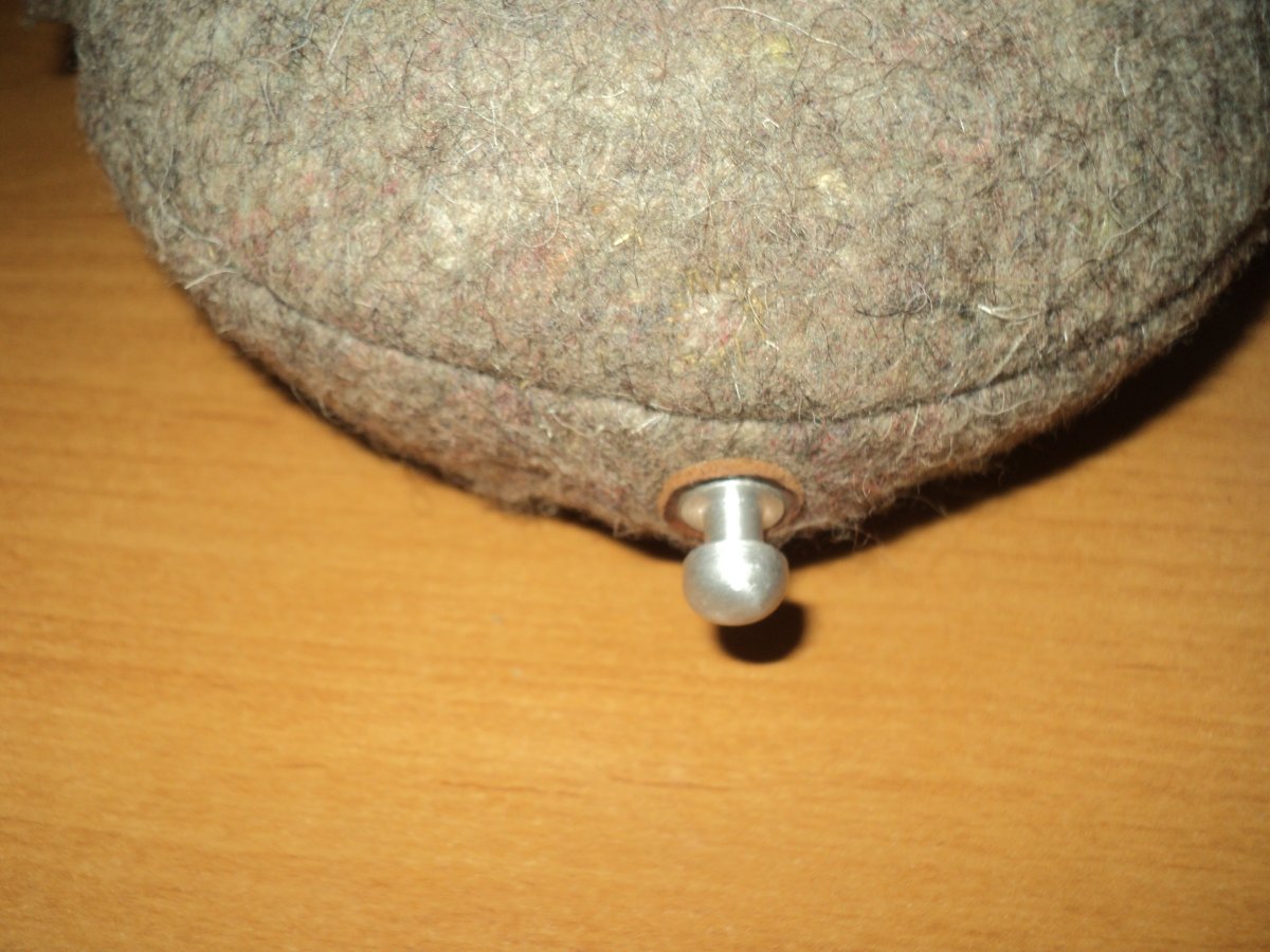

    Камрады, еще вопрос! Заливаю воду в флягу, но протекает в том месте где установлен в крышку шпенек. Это из-за того, что нету резиновой прокладки? И подскажите пожалуйста размеры этой прокладки.

    Поставите резинку-и всё будет гут.Пропускает воду потому что алюминиевый шпенёк неплотно сидит в бакелите,а расклёпывать нельзя-может крышка лопнуть.))Насчёт размеров-примерно 32 мм в диаметре,толщина,если мне память не изменяет,около 2 мм.Это толщина родной,красной резинки.Но так как такую Вы вряд ли найдёте,то берите любую,примерно подходящую по толщине.Кстати,можно взять светлую бело-кремовую пищевую резину,думаю лучше смотреться будет,чем чёрная.
    На пластиковых крышках иногда встречаются резинки с отверстием по центру-Вы такую не делайте,ставьте сплошную,а то все равно протекать будет,через отверстие и под шпенёк.

    Да не за что:beer:Вы диаметр резинки,на всякий случай,по месту подгоняйте,а то я штангелем крышку алюминиевую мерял,хз как там она по внутреннему размеру с бакелитовой совпадает.С пластиковыми крышками не доводилось сталкиваться...

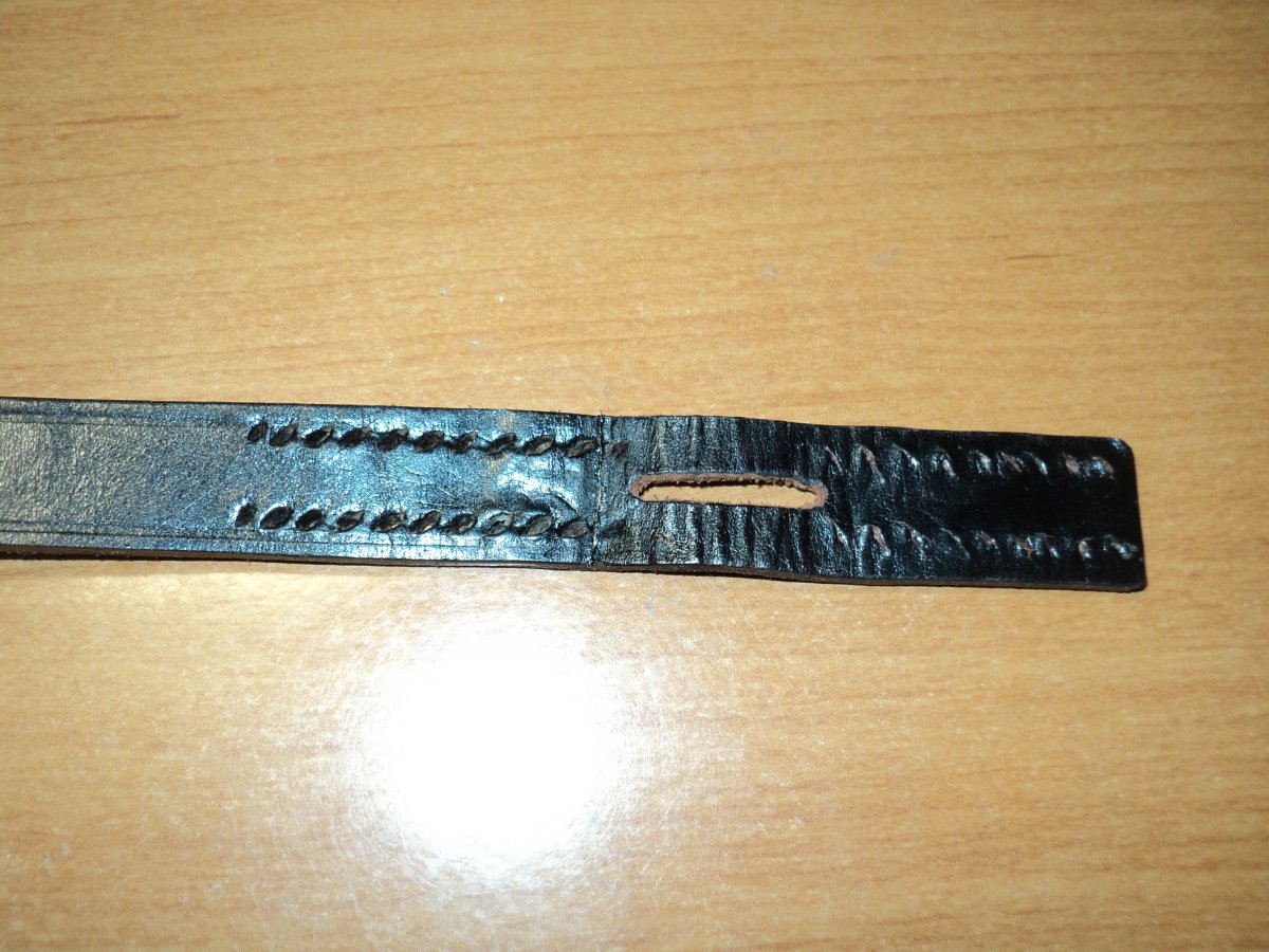

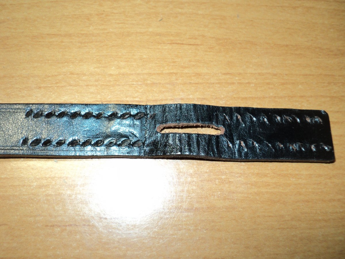

    Пока получилось вот так. Взял кусок кожи от старого, "совкового", офицерского ремня, отрезал нужный по размеру кусок. После обрезал лишнее на ремне оплетки, срезал края каждой детали на нет, состыковал и склеил клеем "дракон". Затем покрасил черной нитрокраской и проделал шилом сквозные отверстия, прорубил просечкой из гильзы отверстие для пряжки. Ну и еще одну деталь ремешка, операции те же. В конце затер торцы воском, для однородного цвета.
