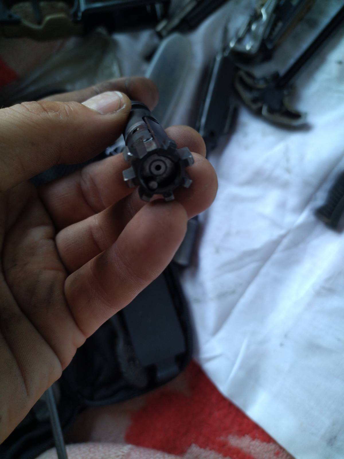

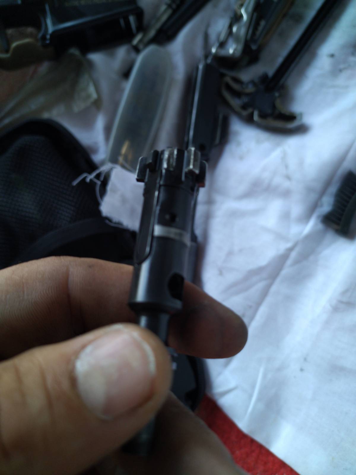

    Панове, в результаті експлуатації виникло питання, на яке я досі не можу дати якоїсь беззаперечної відповіді. На кой ляд між лічіною і затворною рамою ставиться пружинка? Яку саме технічну задачу вона там виконує?
    Трохи предисторії. Військовий, маю такий карабін з 11,5 дюймовим стволом, замінена трубка-буфер-пружина на Одіновські, вага стандартна 85 гр, пламєгас+ПБС віб Вінчі. Із ньюансів цивільної версії - до 10% патронів попервах давали осєчки, глибокий накол від підпиляного бойка, але без пострілу. Після заміни на титановий проблема пропала, 600-800 пострілів і жодного випадка. При черговій чистці після бойових виявилась невелика прикрість, як про...на та сама пружина при попередній польовій чистці на позиції. При цьому виявилось це лише при розборці затворної групи і без цієї пружини було відпрацьовано 150 пострілів. Далі в полігонних умовах, знову без неї ще 120. Із підручних пружинок була знайдена схожа по розміру, але тугіша. І як результат, з 16 пострілів 2 недокола. Затвор закритий, ніякого зміщення храповиком не було. Знову заряджені в магазин ці два патрона нормально спрацювали. Тобто, за рахунок більш жорсткої пружини затворну раму трохи далі натягувало від самого болта і сили удара по бойку не вистачало аби нормально і гарантовано наколоти капсуль. Але так само, хоч і меншою мірою, вона протидіє будучи більш мякою. Що вона ще може робити, окрім можливого попередження самонаколу, а при сильному забрудненні її б і не вистачило?

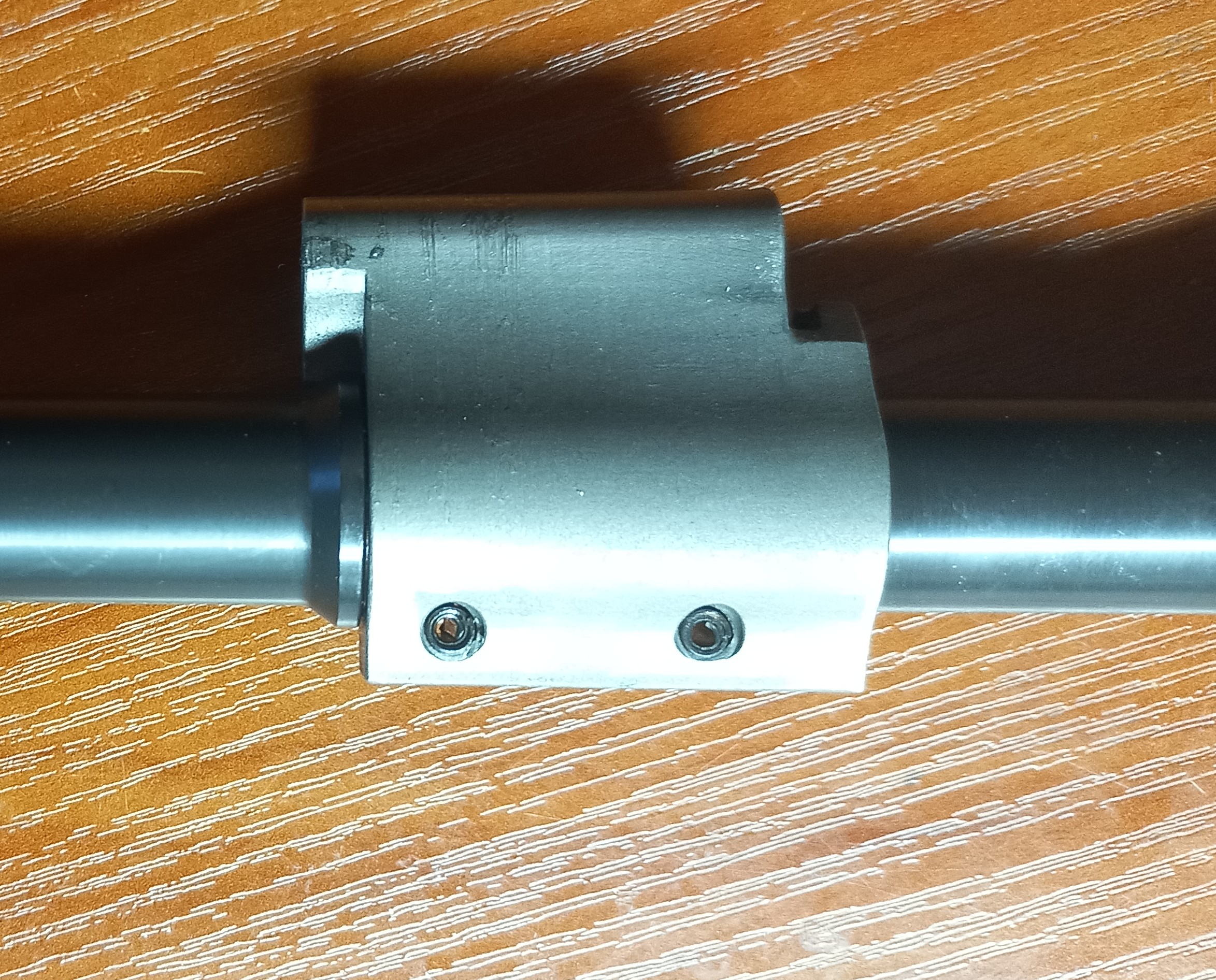

    Настріл 2300, з них до сотні вже з відламаним упором:confused: 90% настрілу з саундмодератором, одиночними, іноді інтенсивно.
