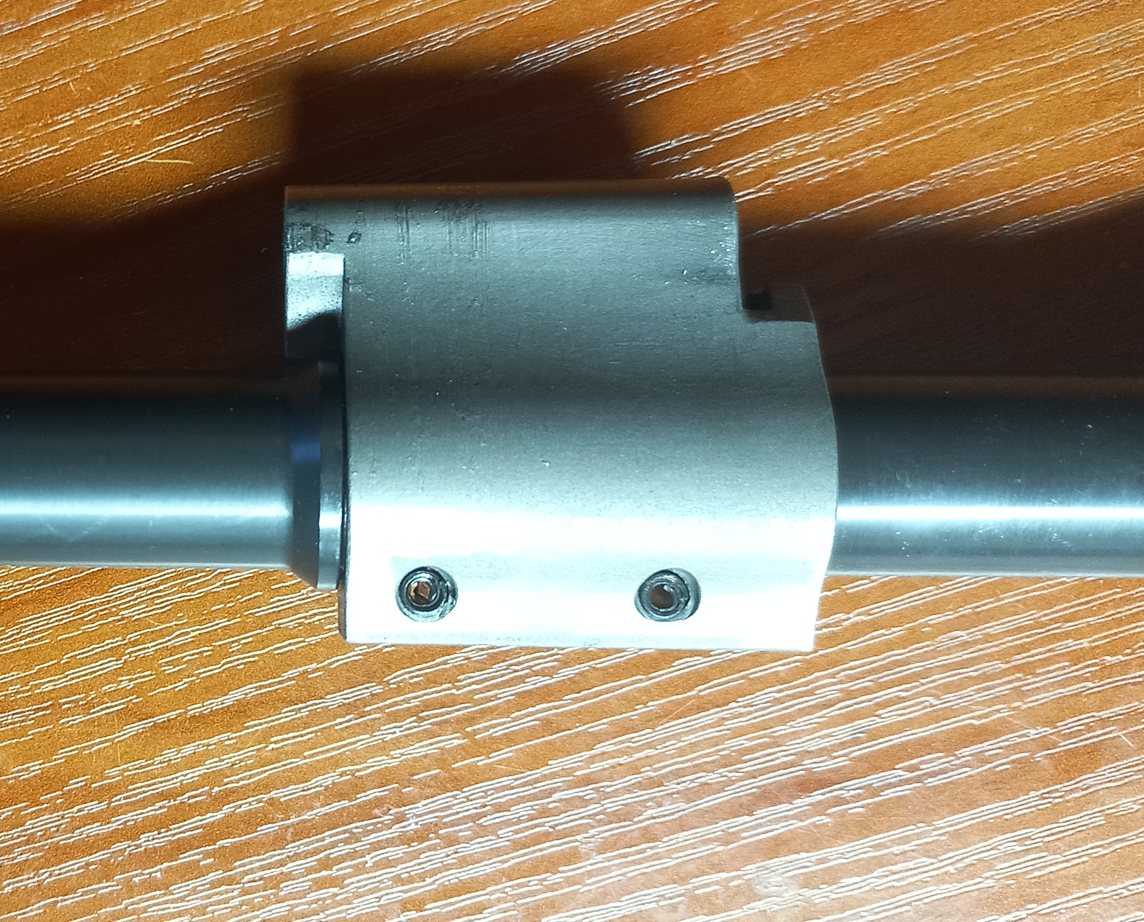

    - газовый регулятор (газблок) регулировать можно только при снятом цевье
    - особенности конструкции (цевье является элементом газового регулятора) очень затрудняют использование другого цевья

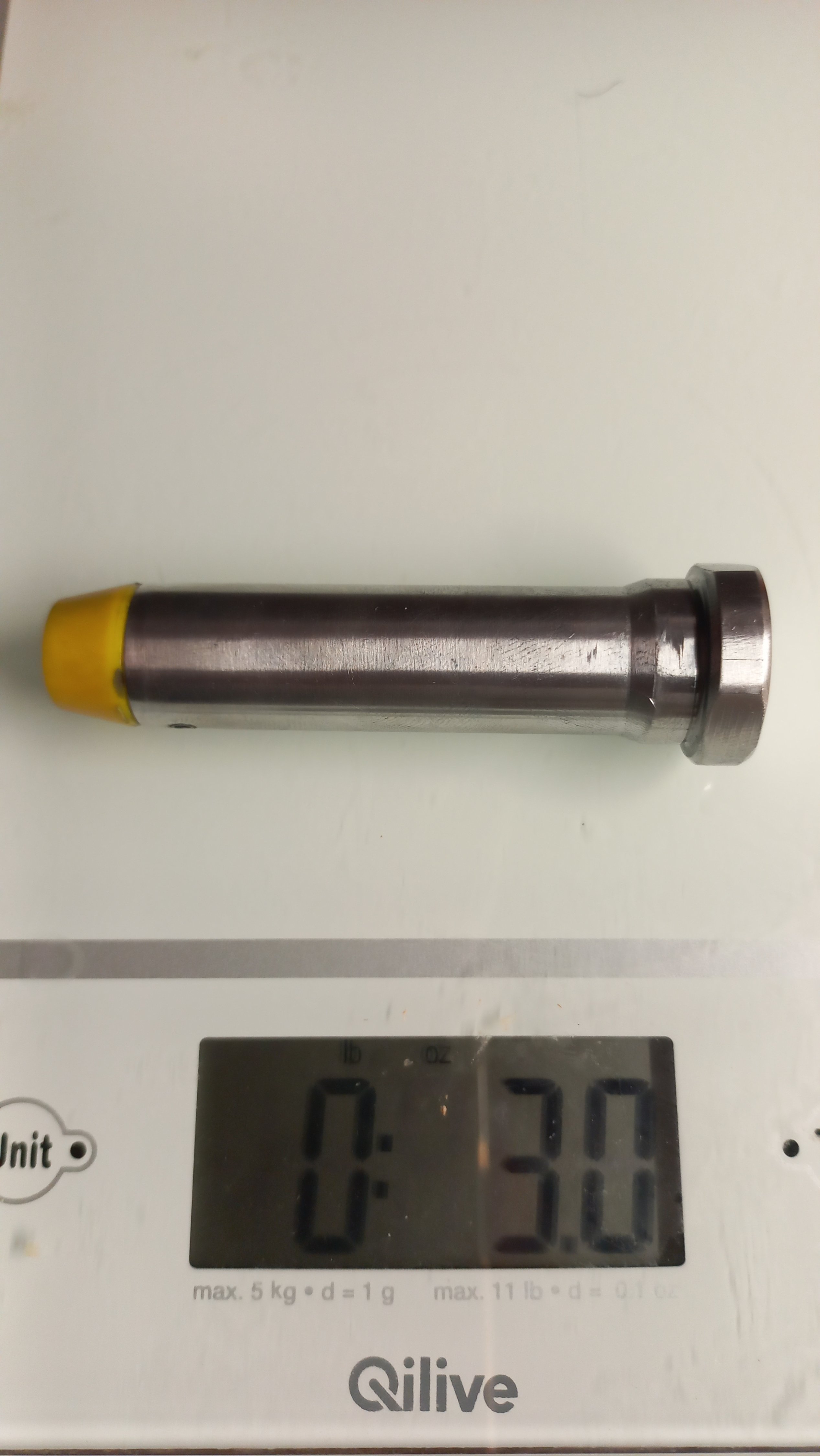

    Взвесил буфер - стандарт.
    Как по мне, на коротком стволе нужно будет ставить H2/H3

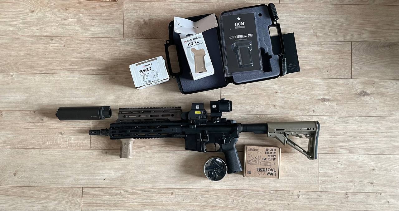

    Поки доводжу до пуття в своєму розумінні.
    Під заміну:
    - приклад
    - пістолетна ручка
    - труба прикладу
    - цівка
    Додатково:
    - ручка переносу (хенд-стоппер)
    - еотеч + магніфер + юніті райзер + юніті фаст для магніфера (жертва моди)
    - law tactical - складання прикладу бок
    - глушник Зброяр FAST
    Можливо під заміну УСМ, бо щось поки не викупаю базовий.

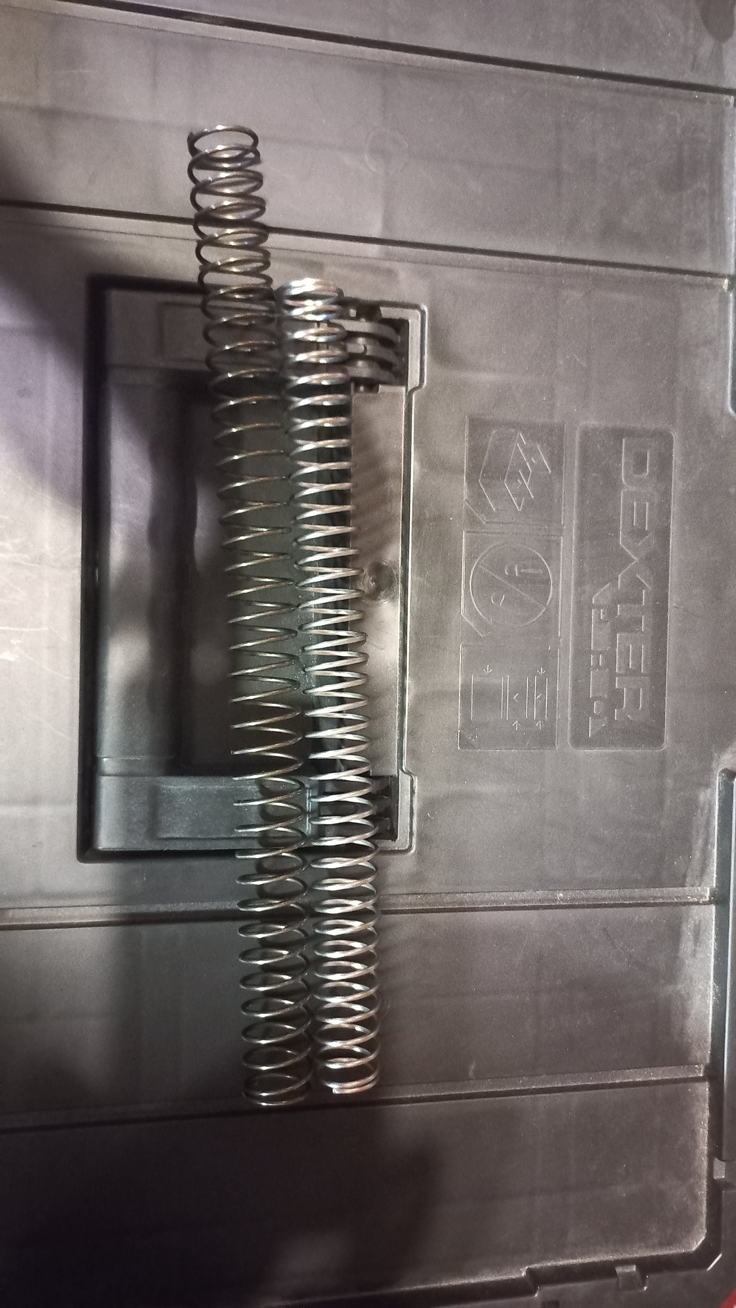

    Доповню інформацію про карабін.
    Дуже помітна віддача, причому на положенні регулятора 1. Крім того звернув увагу на те, взвод карабіну дуже важкий порівняно з карабіном іншого виробника.
    Здається, виробник замісь використання важкого буферу Н2/Н3, використав спірне рішення - поставив іншу пружину. Можливо райфл.
    На фото знизу:
    зліва пружина Flarm
    праворуч стандартна пружина Carbine

    Ну може я балуваний трохи, але ручка і приклад мені тактильно неприємні.
    Магпул к2 - любов на все життя і перший тюнінг на кожній АР чи АК.
    Так само приклад. Захотілось класику - бо зараз основний робочий MOE-SL
    Усм тімні я просто не розумію, того попробую, але готовий замінити на LaRue
    Блок складання - просто щоб займати місця менше.
    А, цівка, мене не влаштовує неможливість регулювання гб при встановленому глушнику. Це найбільший мінус.
    Все інше більш менш зрозуміло

    Пружину буферу та сам буфер - под заміну.
    - пружина не Carbine і з нею дуже туге взведення
    - буфер легкий, і під короткий ствол та, тим більше глушник - не підходить. Треба H2.
    Я поставив:
    - трубу BCM
    - пружину Spikes Tactical — CARBINE BUFFER SPRING
    - буфер Spikes Tactical T2
    Результат:
    - м'ягке та тихе взведення
    - м'ягка віддача
    - гільзи летять на 4 години
    - все працює (перезарядка, постановка на ЗЗ) на ІІ-му положенні газового регулятора
