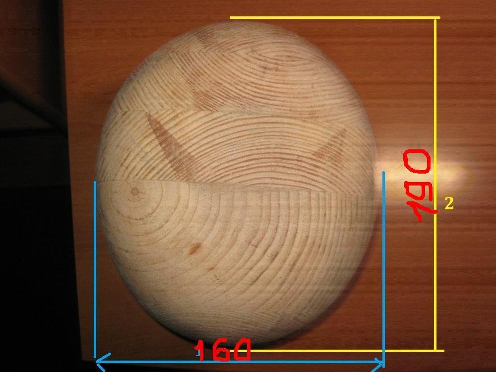

    Высота 100мм, остальные размеры на рисунке. На размер головы где-то 57. Из железа будет интересно.

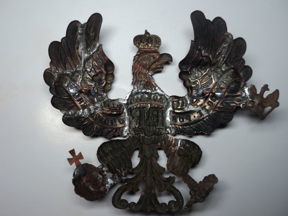

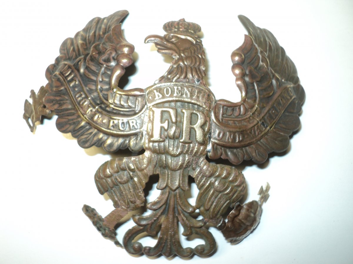

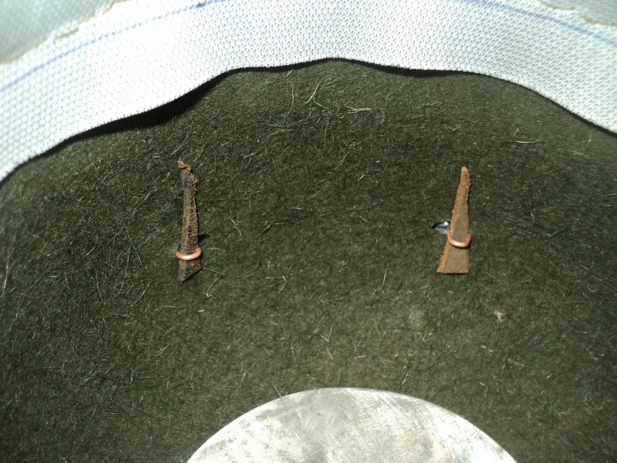

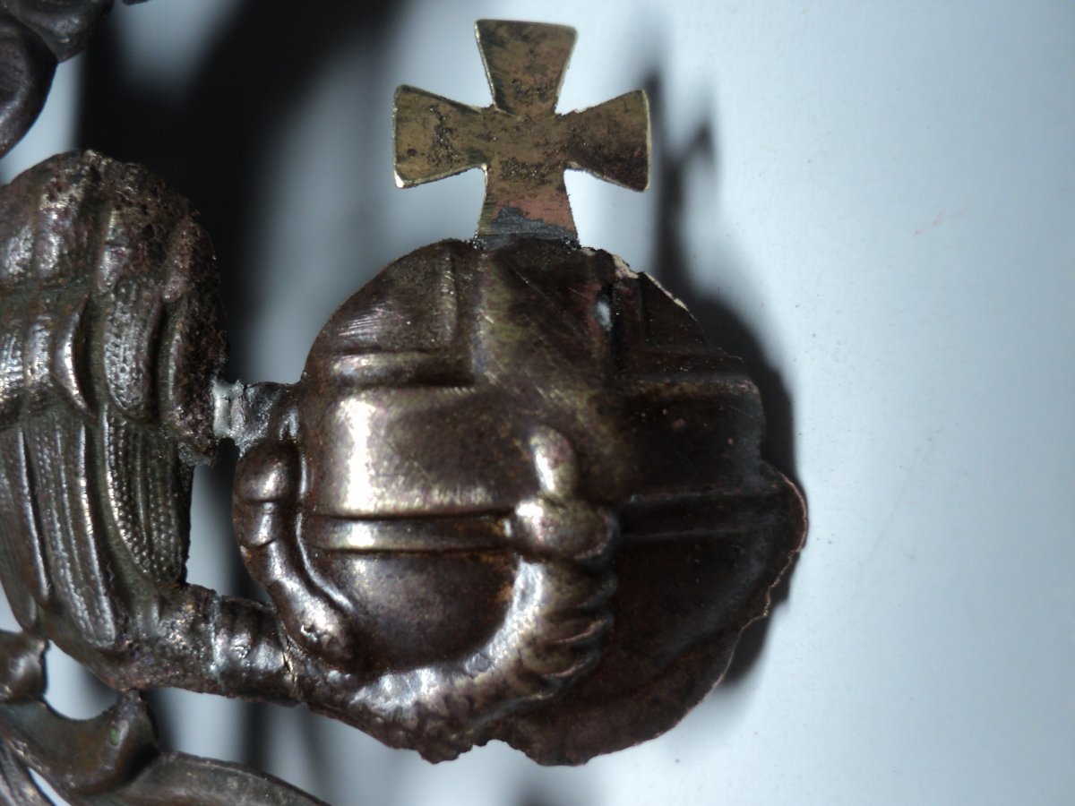

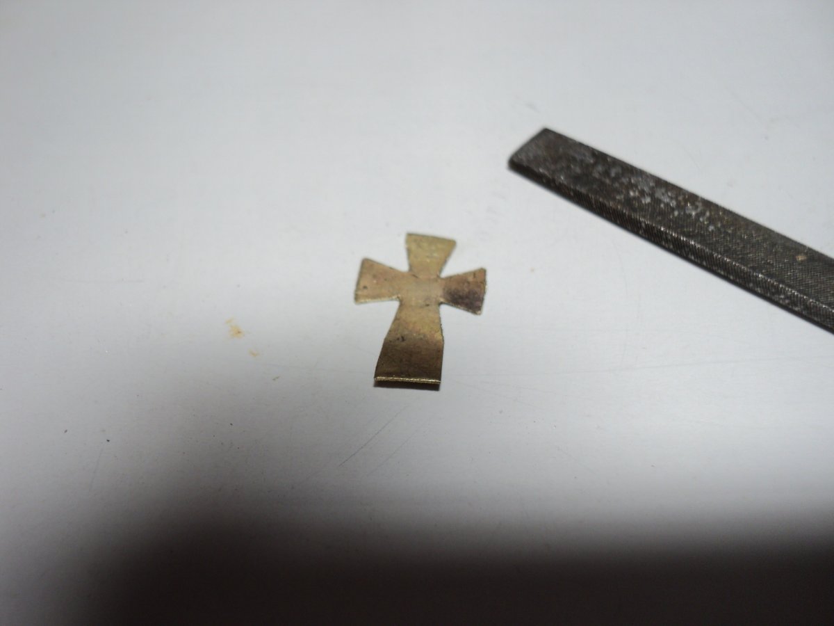

    Поработал еще немного над орлом. Изготовил и припаял недостающие части. Петли крепления из медной проволоки. И крест на державу, из гильзы мелкашки, разрезал гильзу, молотком сделал из нее пластинку, начертил, вырезал и припаял крест. Осталось припаять недостающую часть скипетра, но ее будет трудно достать, редко они отдельно появляются в продаже. Ну ниче, может попробую из латунной пластинки сделать.

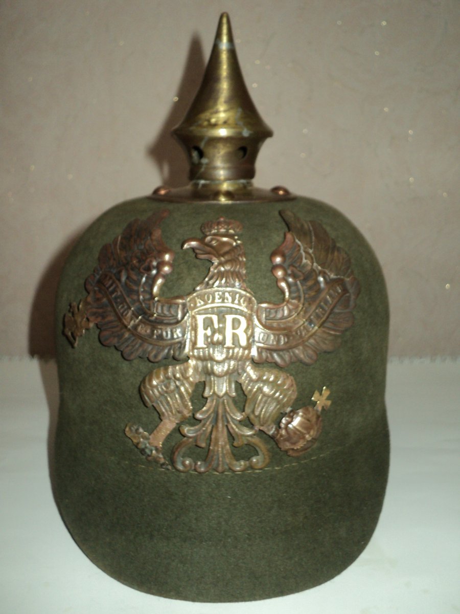

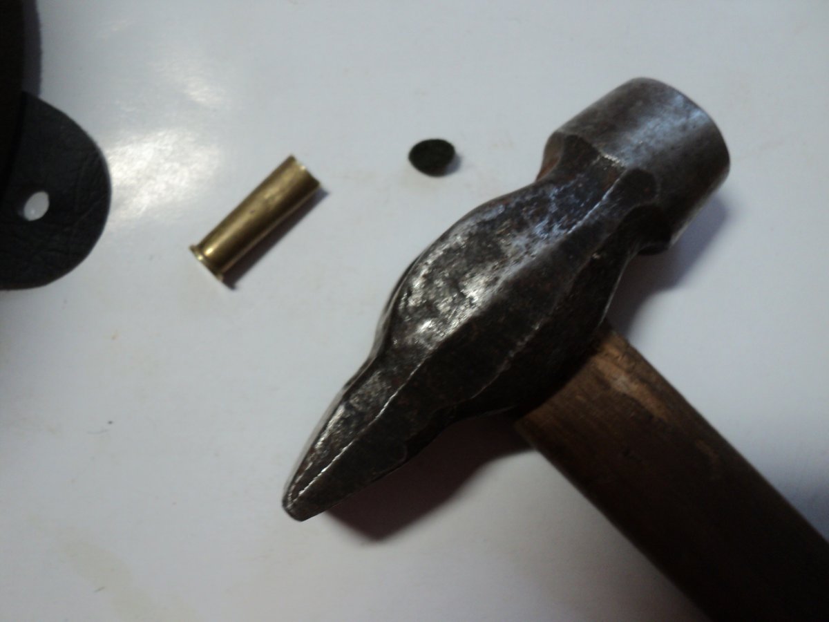

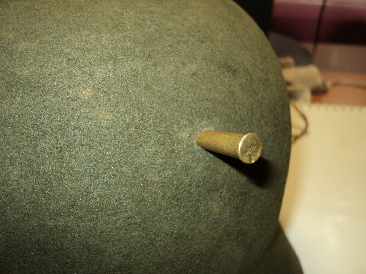

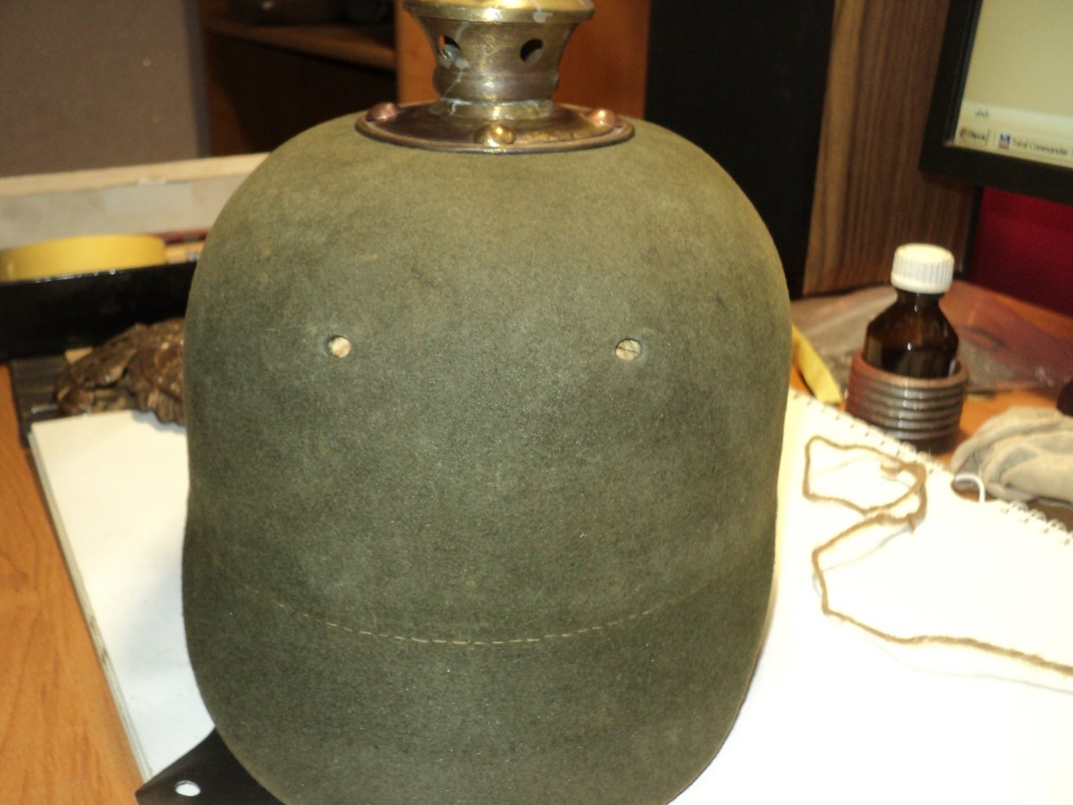

    После пробил отверстия в пикее с помощью пробойника из гильзы мелкашки (как оказалось нужная вещ, много уже чего из них сделал:)) и установил кокарду на место. Осталось поставить кнопки91, ландкокарды и подбородочник.

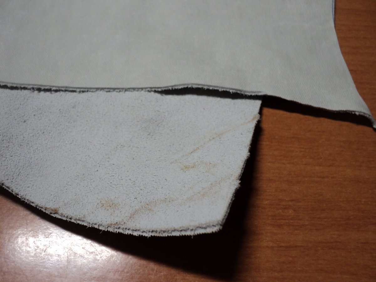

    Камрады, подскажите, какой толщины была кожа на подбородочниках?
    Стрипа likes this.

    По різному з 1-1.5 мм починаючи.
    663 likes this.

    1мм не тонкий буде?

    В мене копаний 1мм, може при житті був максимум півтора (головне що-б в паз для бокових кріплень проходтв).

    Да дело в том, что кожа есть где-то 1-1.5 мм толщиной. Потому и спрашиваю.

    Только цвет у нее не подходящий. Лицевую сторону то понятно, нужно покрасить в черный. А вот с внутренней стороной что делать?
  14. намочи хорошо и пройдись кисточкой с клеем ПВА
  15. ALEKS81
    ALEKS81 Oberstleutnant
    18
    32
    4,822
    Location:
    Прилуки
    И что с ней станет?
  16. ничего не станет просто ворса с обратной стороны приляжет
    Стрипа likes this.

    Так ворса то не страшно. А вот с цветом что делать?
  18. покрасить в чём проблема , не вижу
    ALEKS81 and Frodi like this.

    Доброго дня! слежу за Вашей работой - класс! Наконец то вчера поднял пикеля со всеми деталями!если не против вопросов у меня по мере работы будет много! и вот первый - чем Вы паяли орлика и чем его начищали!?И вопрос по боковых кокардах...железные они.гады, будете делать новые?

    Орла паял оловом с канифолью и паяльной кислотой, паяльник 40Вт, полирнул немного на войлочном круге. Ланкокарды, копии, уже приобрел, покупал здесь на форуме у камрада Озокерита.
