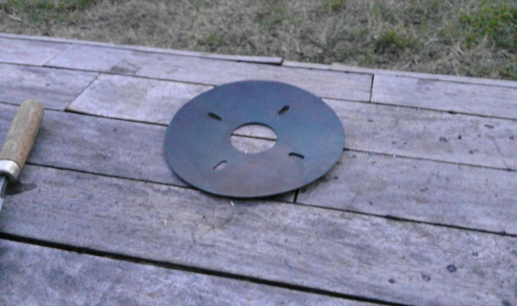

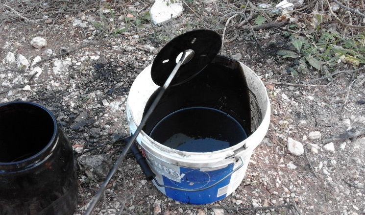

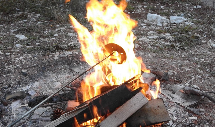

    Затемнил шайбу разогрел на костре и в масло. Костёл разжигал для чернения совсем другого девайса, но рас уж горел костёр, решил и шайбу таким же способом зачернить. Осталось только насухо протереть от масла.

    На банке получилось вообще в лёгкую, без вмятин, всё гладенько.

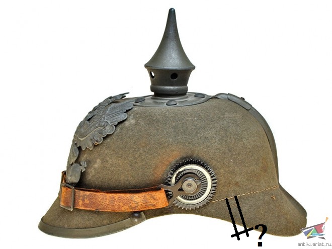

    Подскажите по длине стишка. Или размеры не важны ?.
    Стрипа подобається це.
  5. фандик
    фандик Oberleutnant
    2.581
    Я делал или 6 мм. или 7 мм. Правильный ли это шаг стежка , или нет , я не знаю .

    У меня где-то 3 мм. На рисунке похоже на 5.

    А может и 5 мм. делал . Забыл честно говоря .

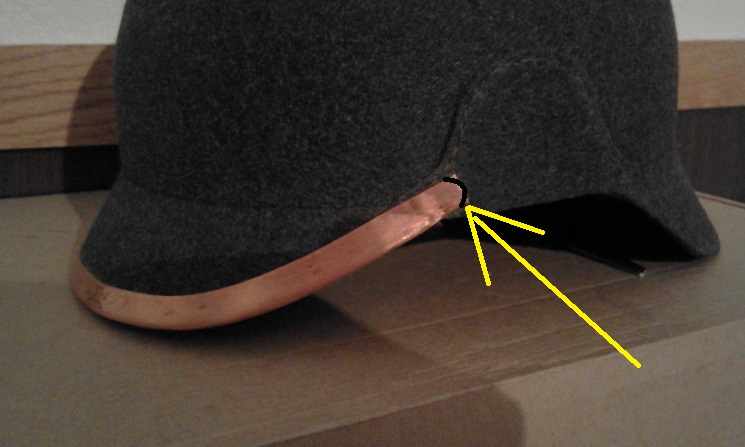

    Пришил накладки под ланд кокарды. Шил просто иголкой, перед тем как шить ниткой протыкал отверстия две штуки впереди той же иголкой. Стежки по 5-6 мм,шил на глаз. Кожи пока нет и пришлось пришить только накладки, для подгонки окантовки козырька.

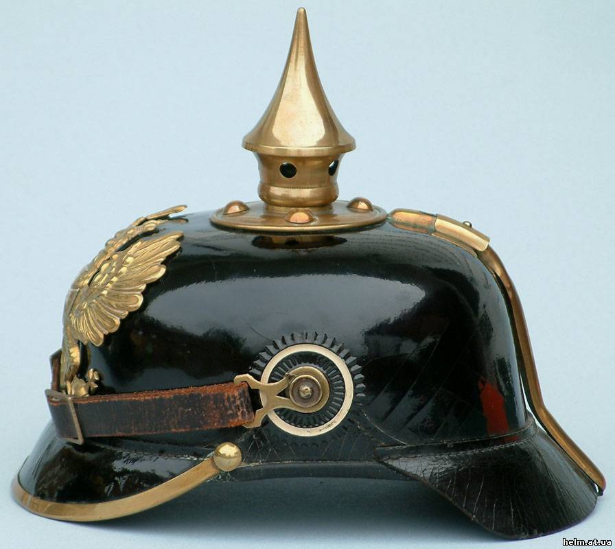

    Подскажите, возможен ли вариант окончания окантовки козырька полукругом. Пока не предам полную форму не хочу выводить под ноль.
  10. ALEKS81
    ALEKS81 Oberstleutnant
    18
    32
    4.822
    Прилуки
    Не видел таких. Хотя они все равно закрываются шляпками кламеров.

    Принято, спасибо. Очень хочется чтоб края были закрыты шляпкой и не торчали углы, но через то что хочу поставить клямер выше шва для надёжности, у меня чуть не сходится, а если уголок шлифануть то будет самое то.
    Ещё обмозгую.
    Если отверстие будет не по центру окантовки думаю ничего страшного не будет ?. Если будет нормой то и такой запасной вариант подойдёт.

    Так и хочу, чтоб усов клямеров на козырьке не было, а были спрятаны под кожу.

    Выше того шва что держит подшлем. Усы клямеров автоматически прячутся кожей, красота.

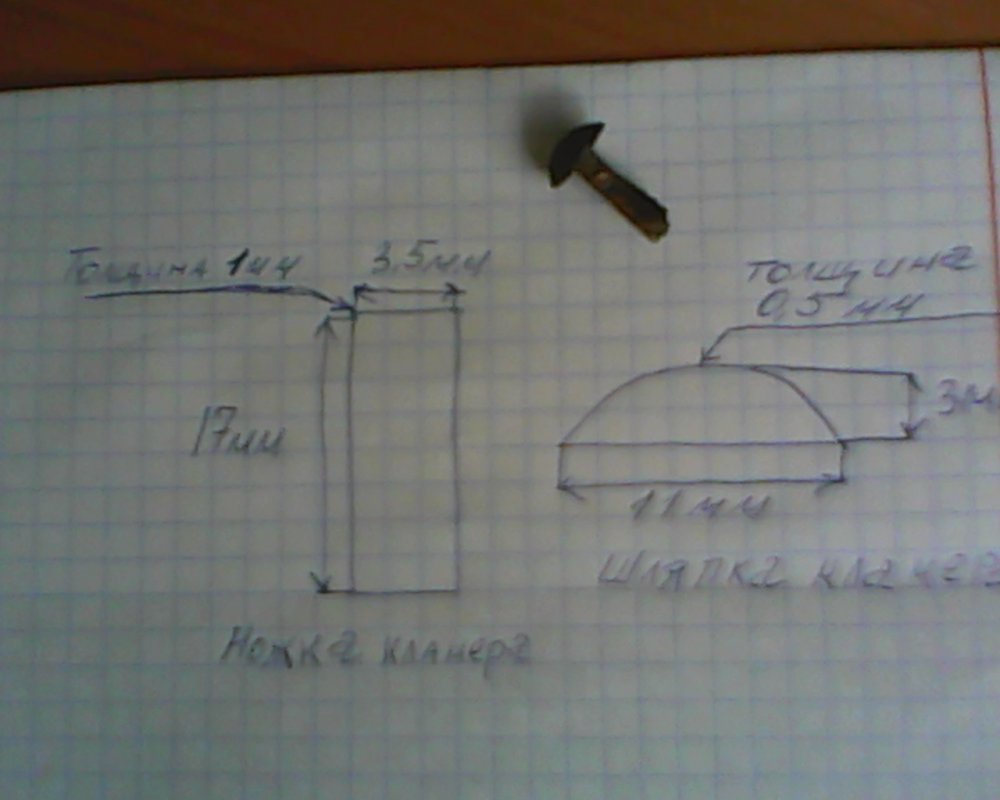

    В одной из тем форумчанина нашёл схему клямеров, хочу уточнить по стойкам клямера. Это полная длинна заготовки в развёрнутом видес 17 мм или одной ножки ?.

  18. ALEKS81
    18
    32
    4.822
    Прилуки
    Одной ножки.
    663 подобається це.
  19. ALEKS81
    18
    32
    4.822
    Прилуки
    И для козырька усы чуть уже делайте. Не 3.5 а где-то 2мм.

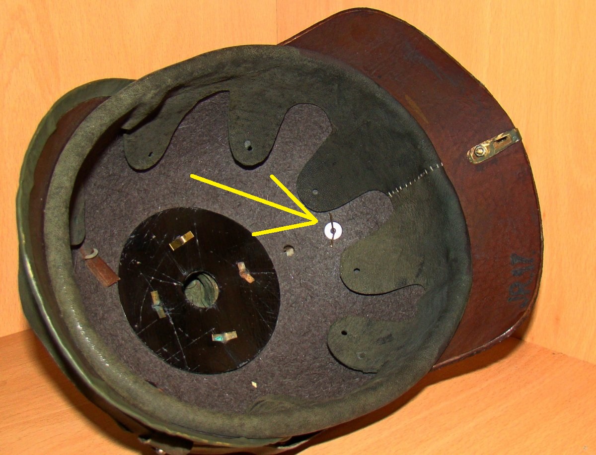

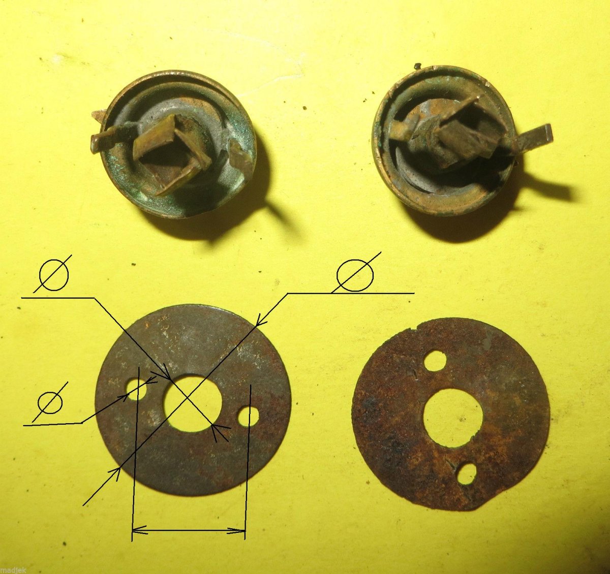

    Может кто подскажет размер шайб под кнопки91.

    Было бы еще не плохо узнать об такой шайбе. Может подскажет кто ?.

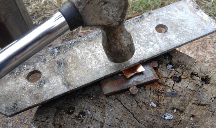

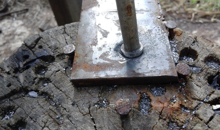

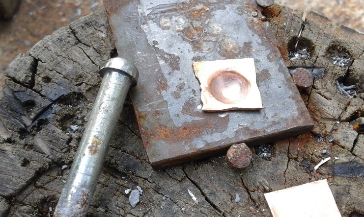

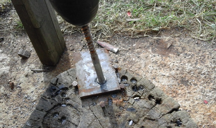

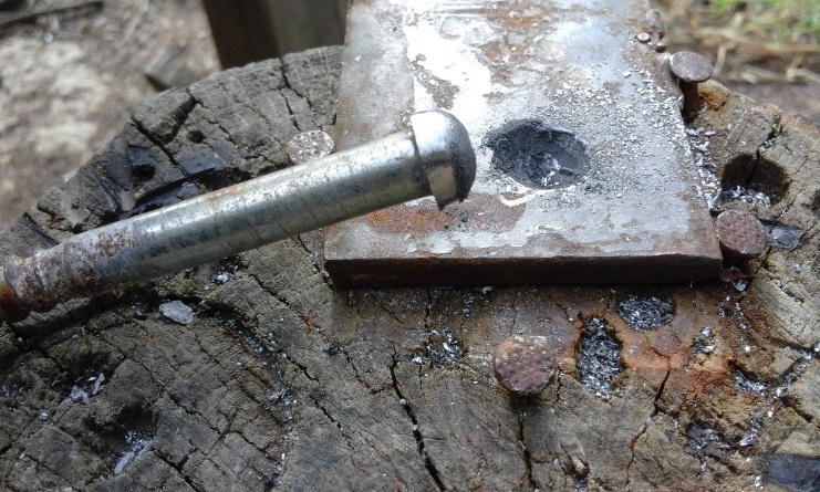

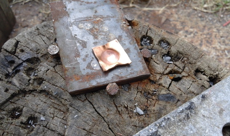

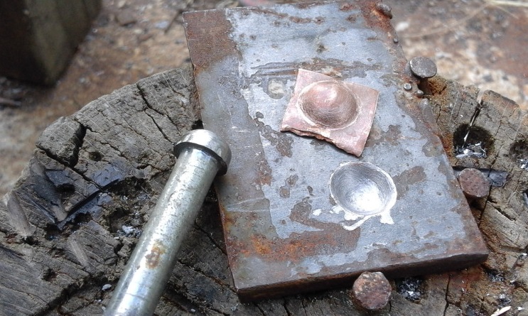

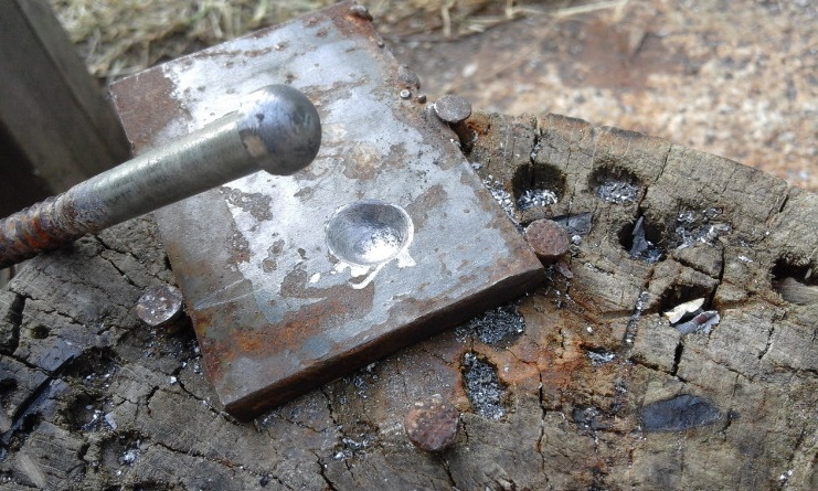

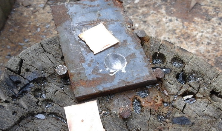

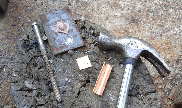

    Взялся за клямера. Приблуда для чеканки шляпок. В пластине просверлил углубление сверлом 10мм, после чего наклонив сверло в градусов 60 рассверлил края по кругу в 12мм, получилось неказисто но то что надо.
    Вторая деталь. Обточил шляпку болта полукругом в 10мм.
    Подгонка на фото. Поставил шляпку болта в углубление и на средних оборотах протёр друг к другу по кругу, дрель нагибал в 60 градусов примерно.
    Получилось что то такое.
    Следует брать во внимание что приблуда сделана одноразовая и мне больше не нужна , то и эстетический вид для меня не важен.
    Стрипа, Andrej.An86, Artyr та 5 іншим подобається це.
  25. 663
    663 ✠ Moderator
    17
    7.598
    Україна.

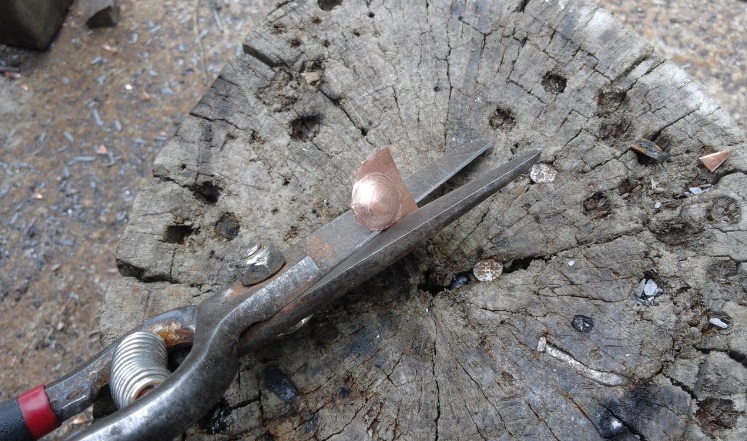

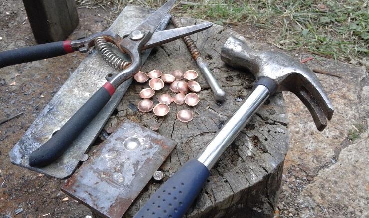

    Приблуда в работе. После чеканки получается чуть гармошка по краям, устраняется легко. Поставил пластину на заготовку клямера и ударил молотком, всё получается красиво. Обрезал по кругу ножницами.

    Их было наверное много разных размеров. Вот например шайба диаметром приблизительно как отверстие подкладки под пику.
