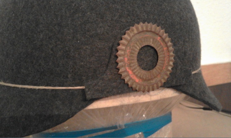

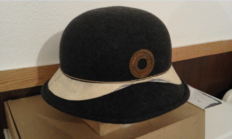

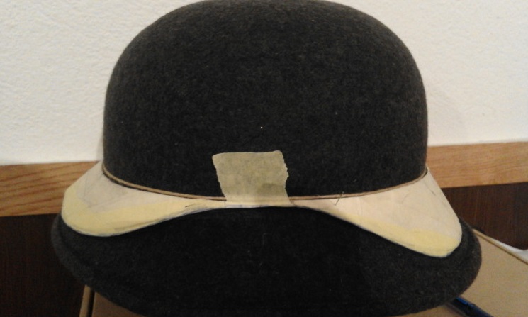

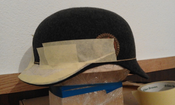

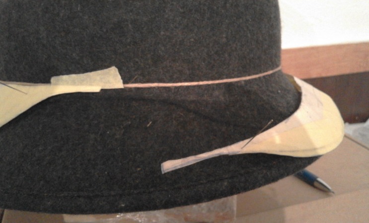

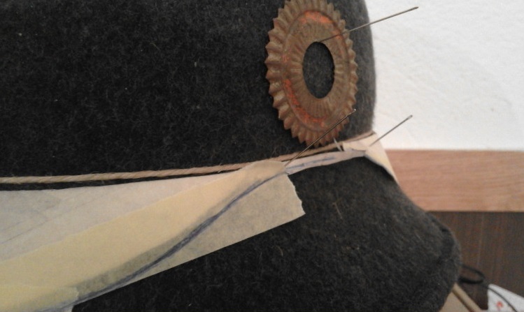

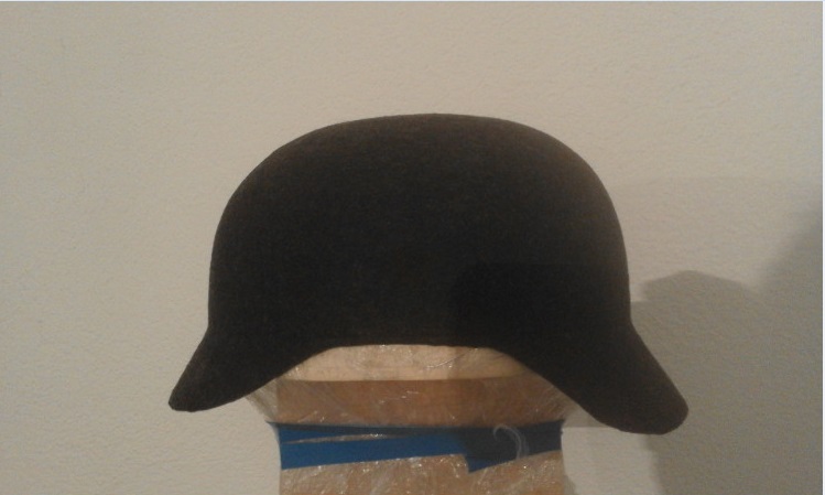

    Принялся лепить козырьки. Шаблоны взял старые, котрие остались после железного пикеля. Саму форму было принято изменить, для разнообразия. Местами резал а местами подклеивал скотч и опять резал.
    По скольку мела нет то решил для начала из нитки сделать линию. Нитку всегда можно передвинуть в нужную сторону. Шаблоны козырьков приспосабливал иголками. Пока остановился на форме как на последнем фото. Форма нестрогая и нейтральная,эрзац такой себе, если вдруг буду лепить из кожи то сделаю более строгую форму и шлемы будут разные по форме, .

    Отдельное место для детали под ландкокалду. Отрезки не выбросил а вырезал из них боковые накладки. Форма не окончательная и по ходу будет изменятся.

    Задний козырёк не слишком длинноват ? Чем пропитывали фетр ?

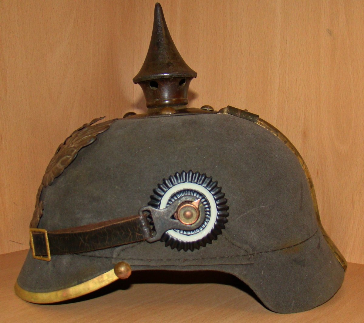

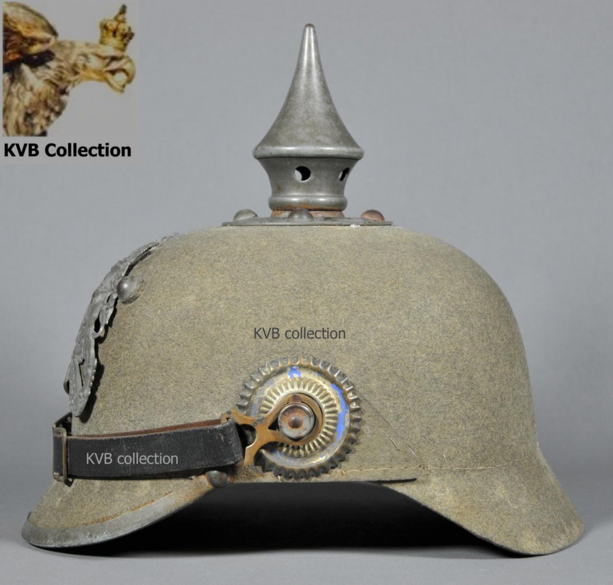

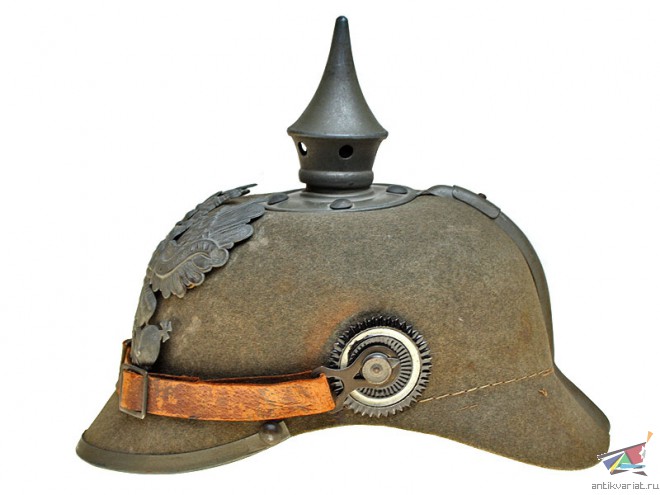

    По моему , задний и передний козырьки , были одинаковы . post-17203-0-44702700-1396274471.jpg post-17203-0-51064200-1396274447.jpg post-17203-0-47065100-1396274492.jpg
    Bogdanternopol, tankis та ALEKS81 подобається це.

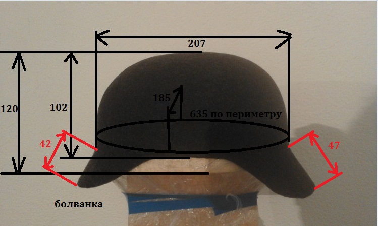

    Делаю по таким размерам. Замечу это замер болванки. (для этих целей снял шапку и сделал замер). Но следует брать во внимание что это моя первая фетровая шапка ( и последняя). Но я стараюсь.

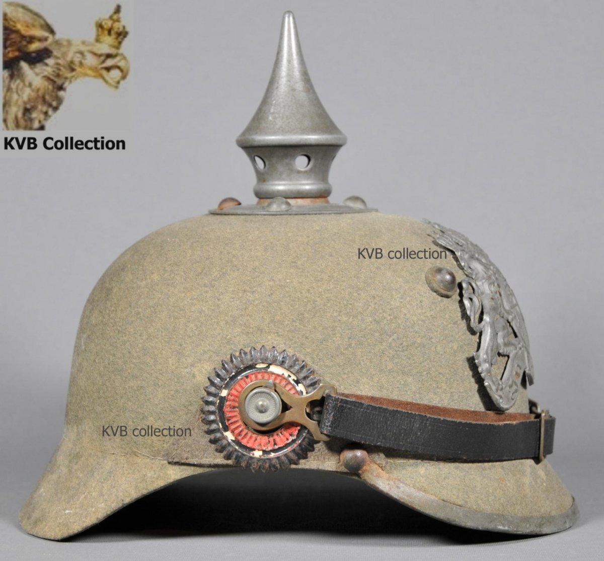

    Да я с вами согласен , что формы пикилей были любые . Но задний козырёк , посмотрите по фото , не превышал длину переднего . Средний пикель , не оригинал .
    663 подобається це.

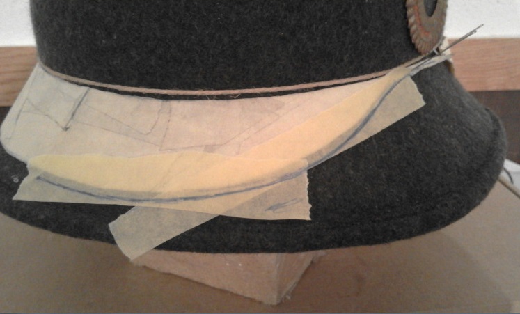

    Пока оставлю как есть, а нет отрежу. Пока размеры такие (отметил красным)

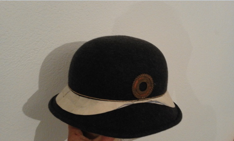

    На всякий случай вырезал, а там видно будет. (вырезал чтоб выбросить лишний мусор).

    Мне тоже кажется задний козырек длинноватым. Я на своем подрезал и не один раз) Но решать вам, пикель ваш.

    Да я так сделал чтоб потом латунью передний обшить и длинна его будет длиннее.
    Если сделать их сейчас одинаковыми то потом задний будет короче. Забыл этот нюанс описать, извеняюсь.

    Не думаю, что будет он (передний козырек) сильно длиннее после установки на него окантовки.

    Это хорошо, что задний будет всё равно длинней хоть и не намного. Просматривая фото по пикелям встречал такие. Очень важно чтоб на полке стояли шапки не только разного материала но и разной формы.

    Отрезать всегда можно успеть, а вот назад пришить...;)
