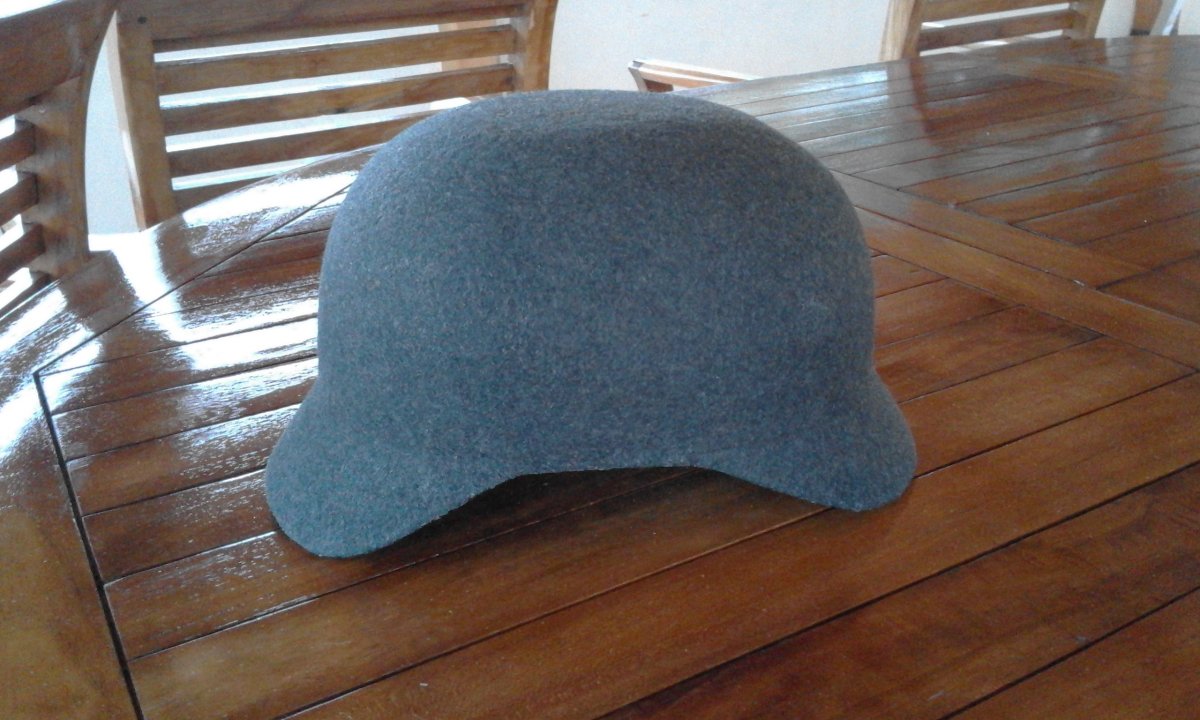

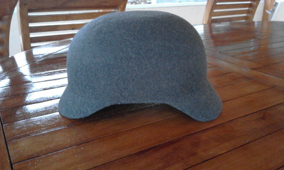

  5. 663
    663 ✠ Moderator
    17
    7.598
    Україна.

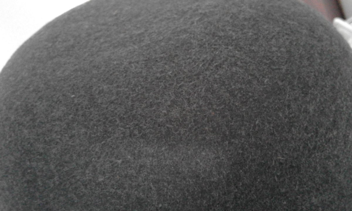

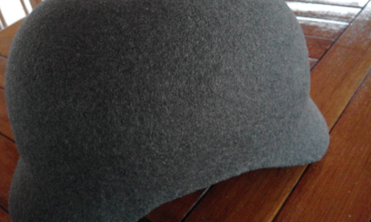

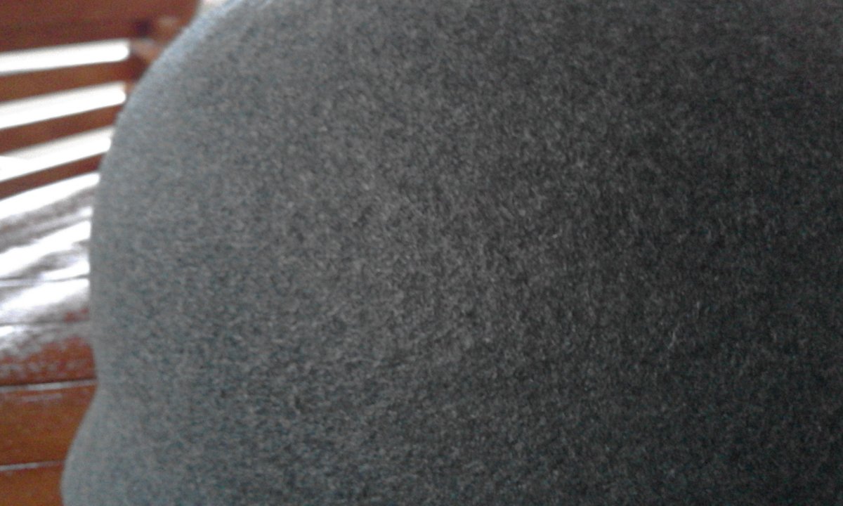

    Заготовка высохла полностью и на следующий день, но фото сделать не смог, занят был. Хотелось сделать при дневном свете и не получилось, сегодня тоже кое как, на улице пасмурно и дождь. Результат хороший, при первой солнечной погоде сделаю качественные фото.
    cvoy, Стрипа, Otto 663 та 11 іншим подобається це.

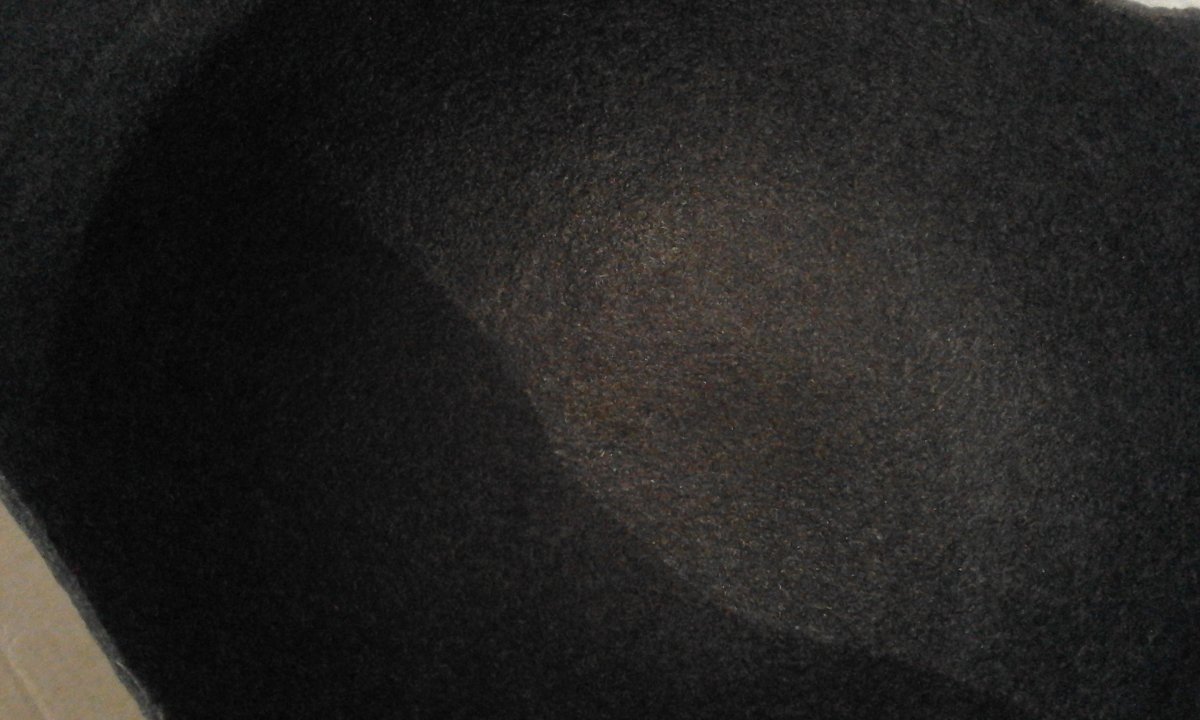

  6. 663
    663 ✠ Moderator
    17
    7.598
    Україна.

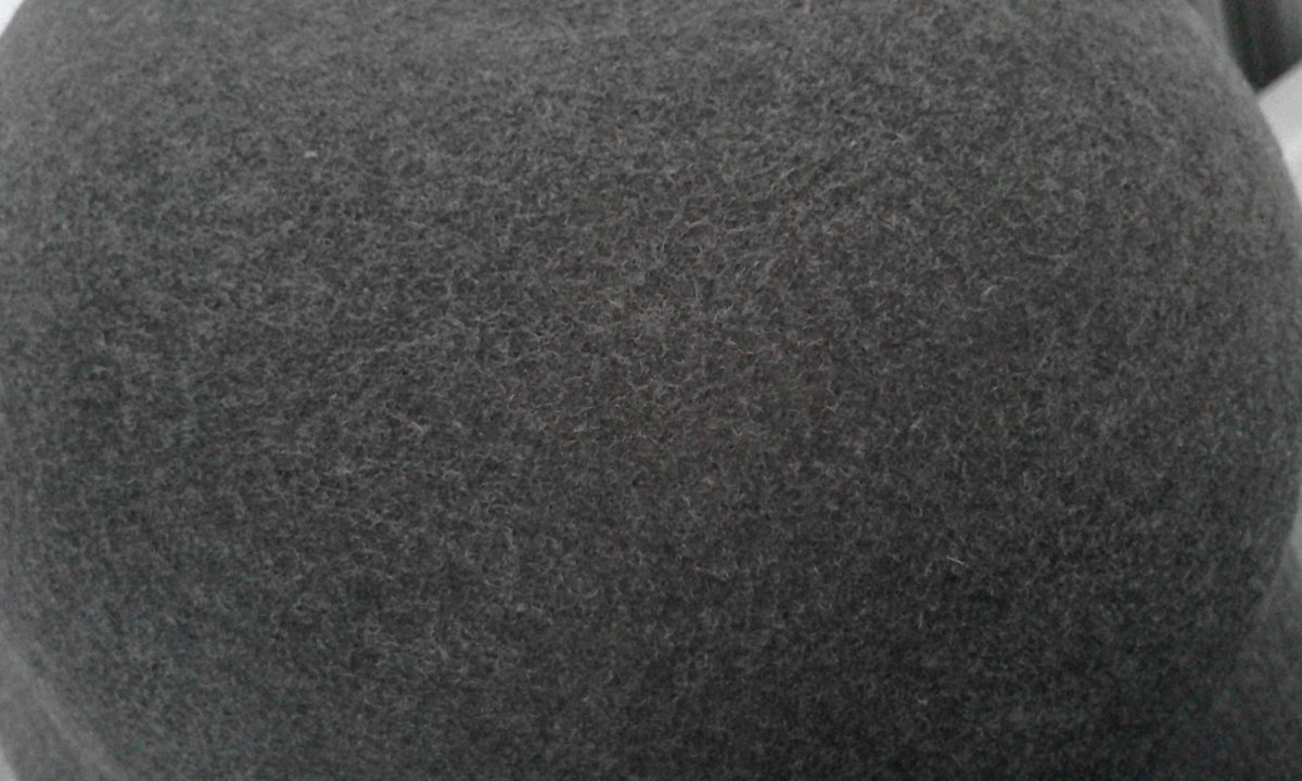

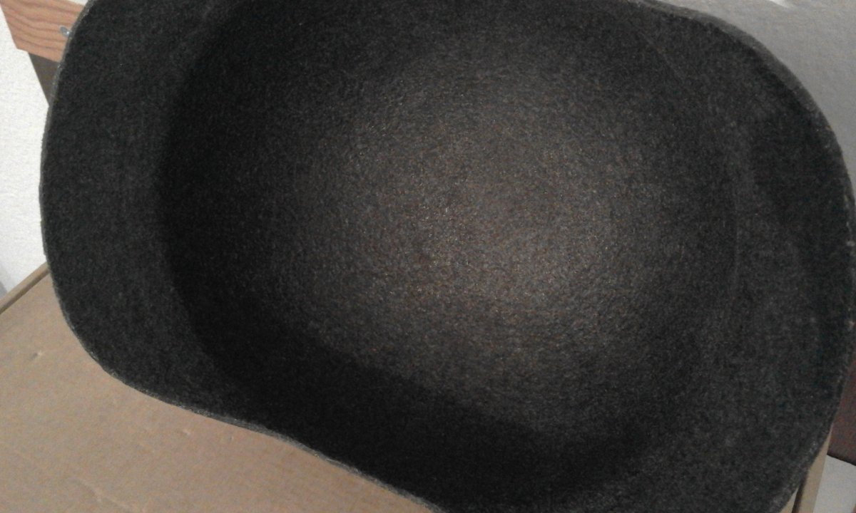

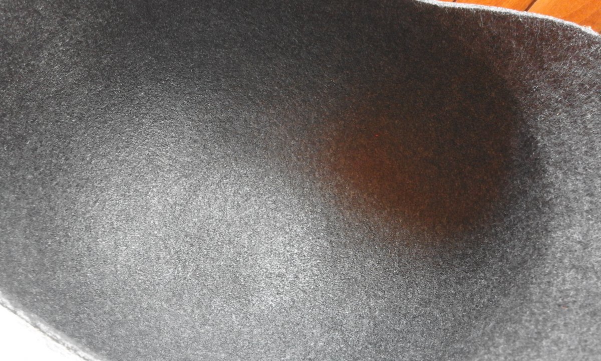

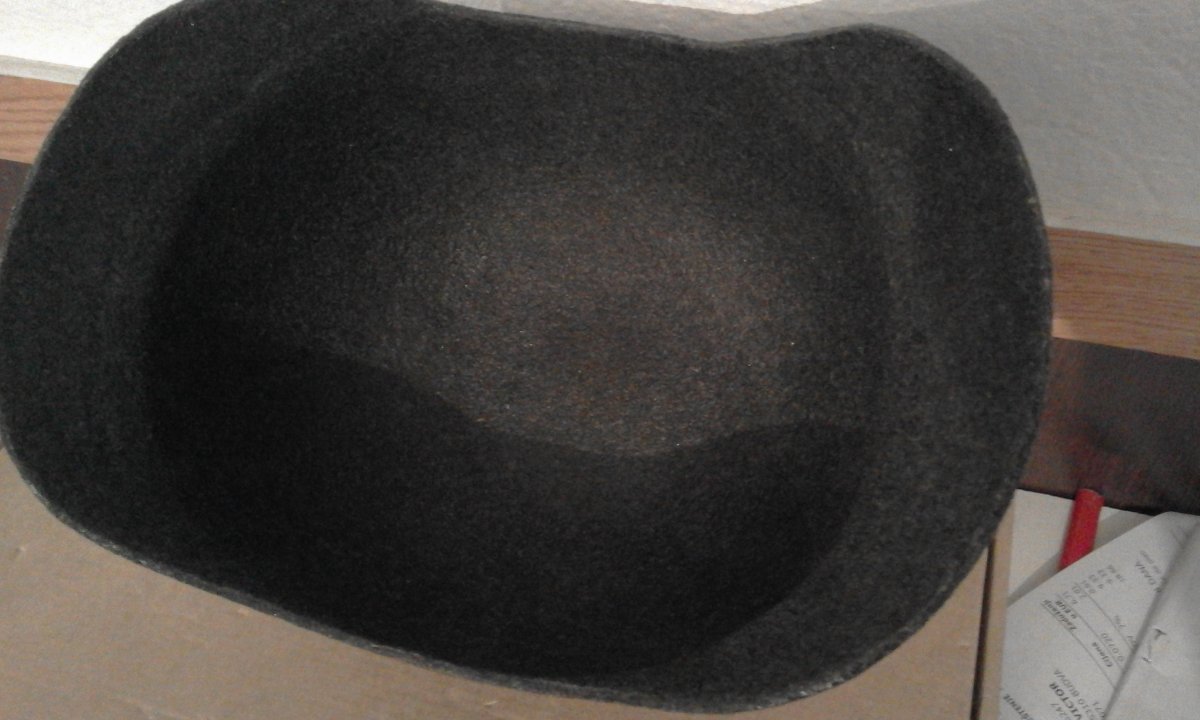

    Разбавил лак и покрыл внутреннюю сторону заготовки. Впитывается чуть хуже чем на лицевой стороне, правда ещё то что я лак разбавил меньше чем на лицевую сторону.
    Стрипа, Otto 663, Трассер та 5 іншим подобається це.
  7. 663
    663 ✠ Moderator
    17
    7.598
    Україна.
    Внутрянка высохла, лака чуть кажись многовато на самой макушке.Заливал чтоб из нутри хорошо держало пику. Думаю и без такой мощной заливки всё держалобы. Результатом я доволен.
    Стрипа, Otto 663, grafvonzeppelin та 6 іншим подобається це.
  8. 663
    663 ✠ Moderator
    17
    7.598
    Україна.

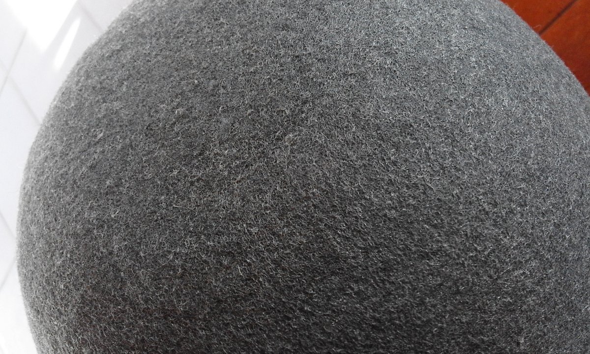

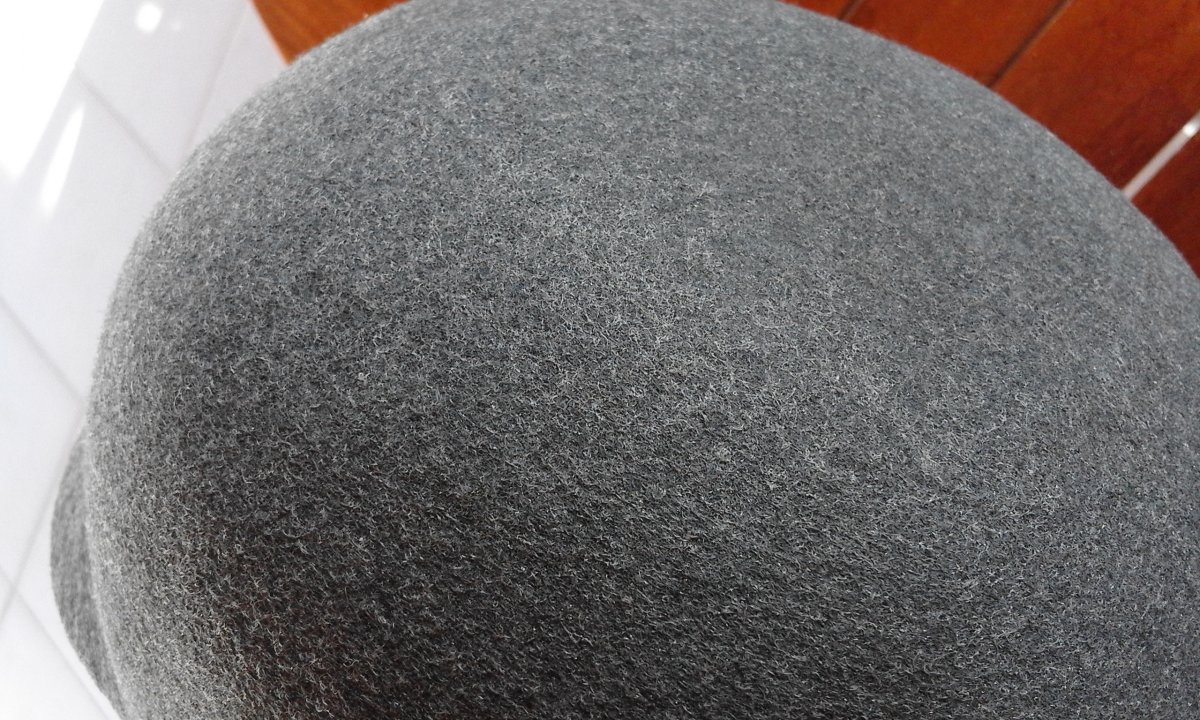

    Внешняя сторона 2 первых фото на улице, остальные в комнате.
    Стрипа, Otto 663, Трассер та 8 іншим подобається це.

    Сильная дубовость получилась ? Или норма ?
  10. 663
    663 ✠ Moderator
    17
    7.598
    Україна.
    Так как будто он из капрона. Купол гнуть не пробовал а вот края хорошо играют если сжимать и разводить руками. А так черепушка крепкая. Свожу стороны где то на сантиметр каждую друг к другу и отлично встаёт на место. Так же если разводить. Если двумя пальцами брать за козырёк или сбоку и поднимать то изменений никаких. С виду большой но для своих габаритов какой то лёгкий, даже неожиданно.

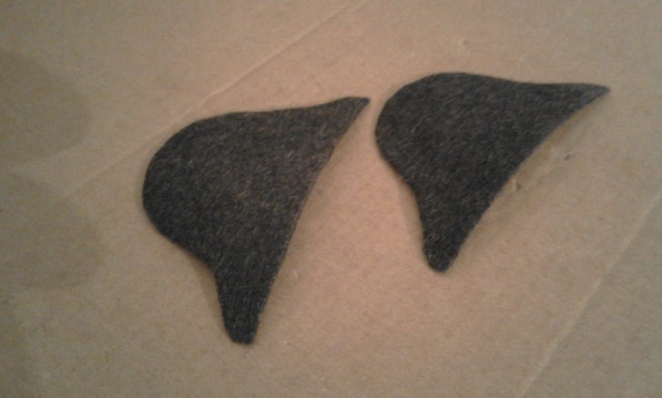

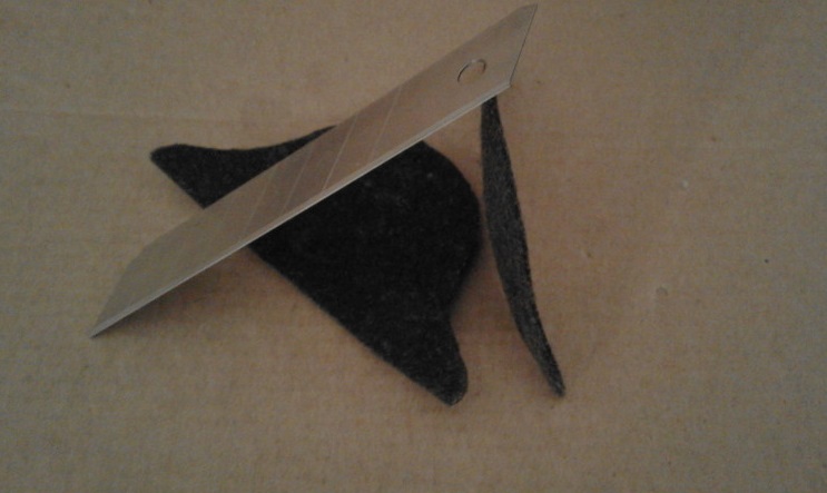

  11. 663
    663 ✠ Moderator
    17
    7.598
    Україна.

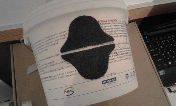

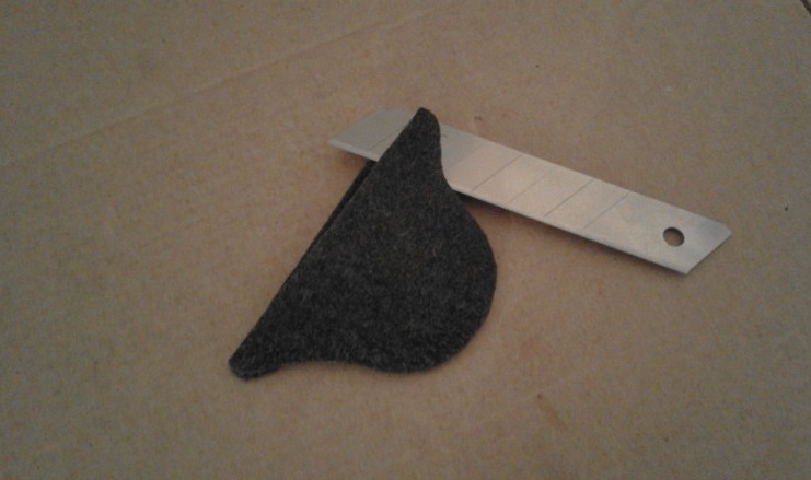

    Накладки шлема под ландкокарды. Вырезал из той же шляпы. Толщина была слишком большая и никак не смотрелось на шлеме. Распустил одну накладку по плоскости на две ровных части. Вроди ничего так. Пропитал ПВА с двух сторон и уложил на ведёрко. Всё высохло и уже пропитано лаком, сохнет на том же ведёрке (хотя думаю это уже лишнее с лаком на ведёрко и так всё надёжно).
    Стрипа, Otto 663, tankis та 4 іншим подобається це.

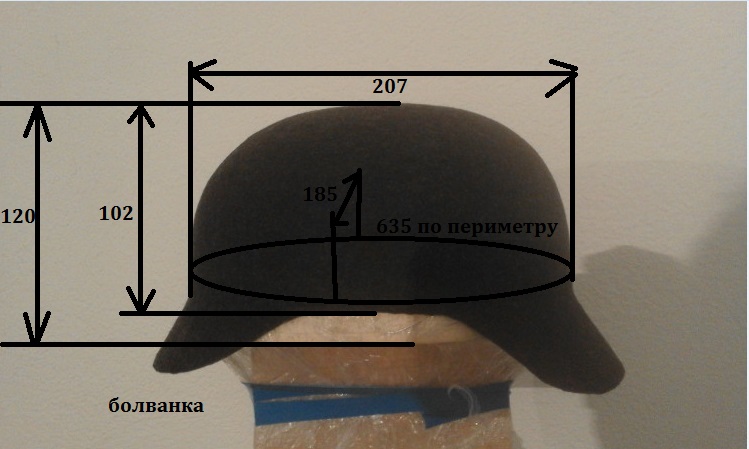

  12. фандик
    фандик Oberleutnant
    2.581

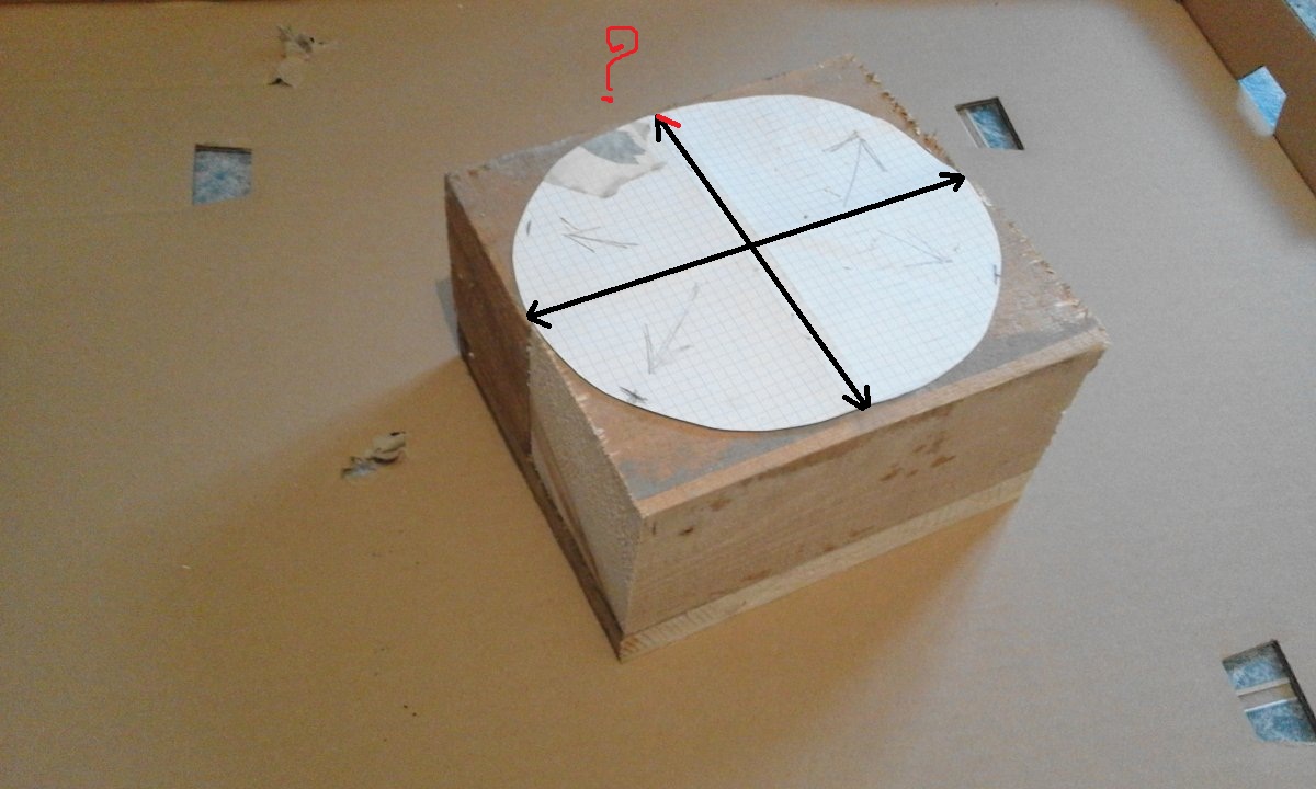

    Дайте пожалуйста вот эти размеры .
    Otto 663 подобається це.
  13. ALEKS81
    ALEKS81 Oberstleutnant
    18
    32
    4.822
    Прилуки
    Юра, а зачем они тебе нужны? Ведь одинаковых их не было. Если тебе нужен например 57 размер, возьми кусок проволоки нужного размера чуть больше 57см. и скрути овальный обруч.
    фандик подобається це.
  14. 663
    663 ✠ Moderator
    17
    7.598
    Україна.
    Даже больше дам. Всё замерялось по болванке, без фетра.
    Стрипа, фандик, Otto 663 та ще 1-му подобається це.
  15. фандик
    фандик Oberleutnant
    2.581
    Да я вроде помню , что пикелей было всего 4 размера . Вот грешным делом и подумал , может в размерах какие то стандарты и существовали .

  17. ALEKS81
    18
    32
    4.822
    Прилуки
    Ого! На какого вы головастика его делаете?)))

  19. 663
    663 ✠ Moderator
    17
    7.598
    Україна.
    Домашний стандарт. У сына 190 см роста в 16 лет. На мою голову в аккурат, если добавить подшлем. Переживаю чтоб ещё хватило размера.
    Стрипа, knyz, фандик та ще 1-му подобається це.
