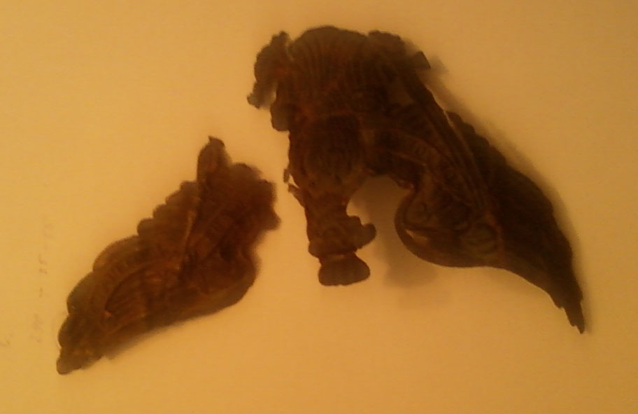

    Напоследок. Один момент. По поводу фурнитуры. Копаная фурнитура на 99% нуждается в реставрации. Чистка - самое простое. Как привило, пайка крепежа, восстановление недостающих элементов и т.д.
    Фотки я начал выкладывать, см. птицу. Будут ещё интересные моменты... просто лениво пальцем по клаве стучать, особенно не люблю много букв.:smile_9::D

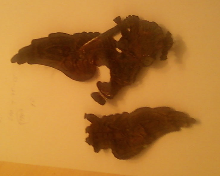

    Походу отвечаю на один из распространённых вопросов. Как делать просечки?
    Сначала делается колпак с подшлемом. Потом подбирается фурнитура и по ней делаются просечки под крепёж. Особенно это касается просечек под налобную эмблему.
    С ув. Фрог

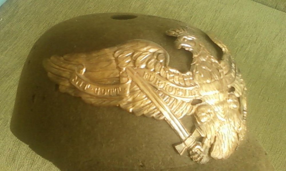

    Ещё пример

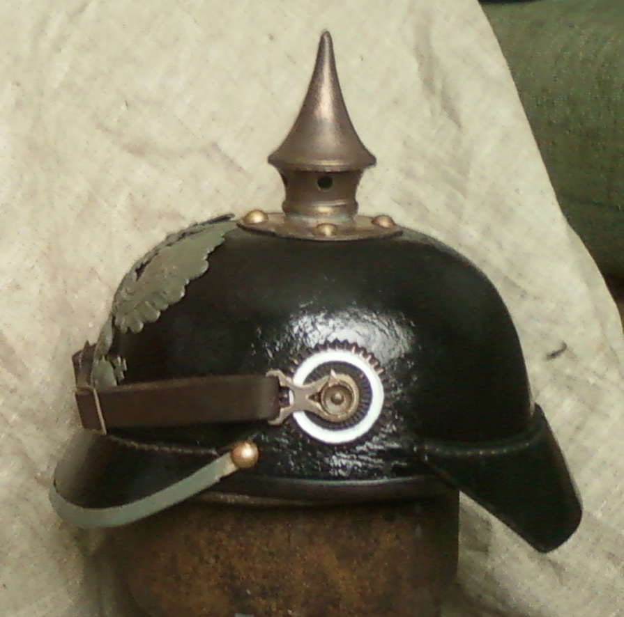

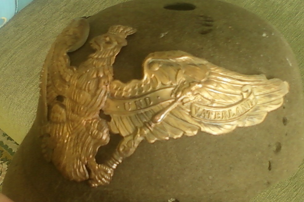

    Собрал-таки...
    Вiтушка, A10A, 663 та 4 іншим подобається це.

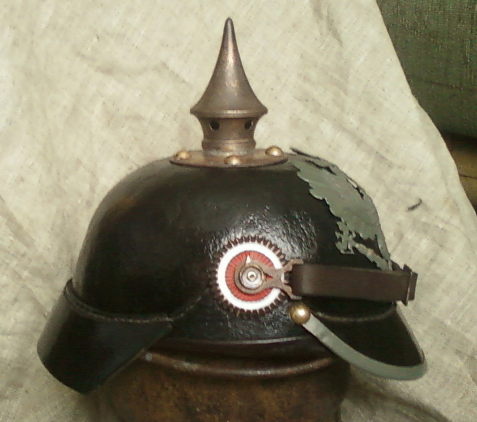

    Пробую шляпу "фронтовой покраски".
    Планирую ещё раз поверху.
    С ув., Фрог
    Вiтушка, A10A, 663 та 6 іншим подобається це.

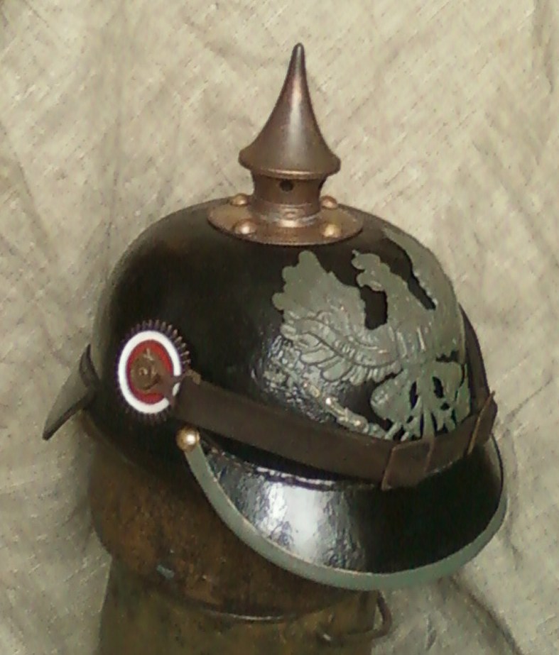

    le casque Bavarois...
    Тут фурнитуру оставлю жёлтой.
    Вiтушка, A10A, 663 та 5 іншим подобається це.
