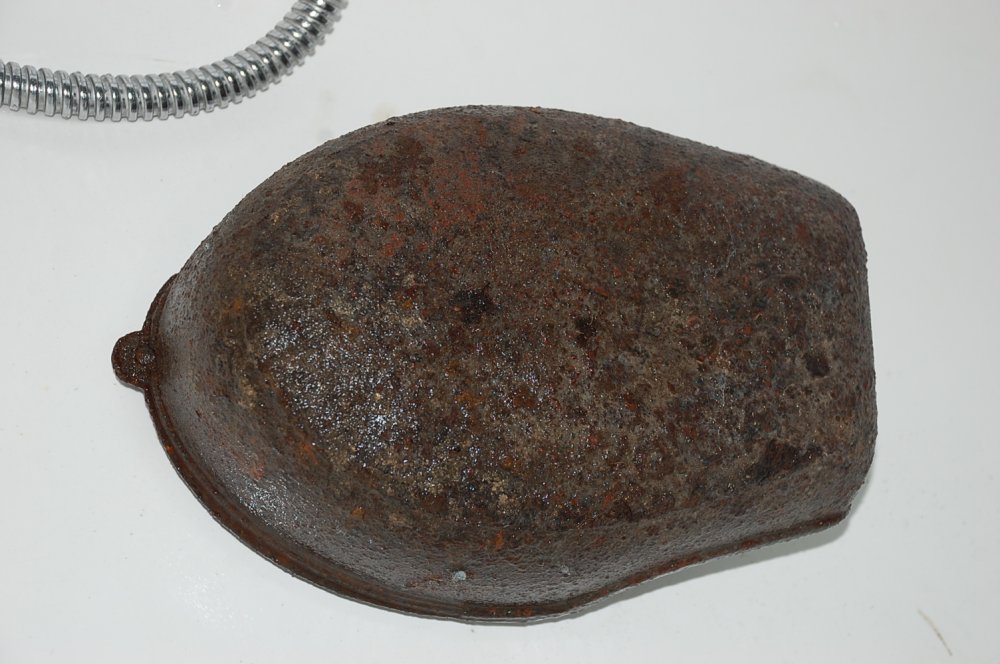

  1. Приболев после очередного копа, сижу дома уже второй выходной; решил взяться за "осенний Нотек".

  3. Для начала просто решил вымыть в мыльной воде DSC_1499.JPG DSC_1500.JPG ,затем снять стекло. При кислочении может пострадать.
    Бодрое оказалось стекло и пружина жива и часть внутрянки латунная очень бодрая.

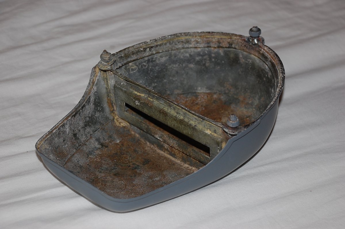

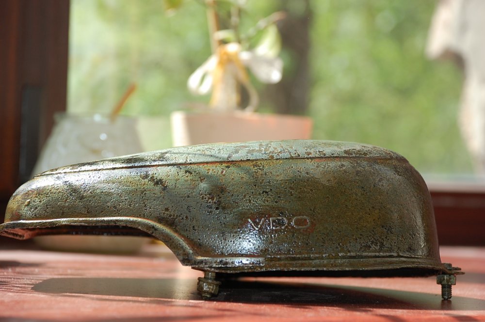

  5. Сутки кислотил в сильно разведенном Санфоре, не было дома ничего другого, зато не воняет.
    Подрихтовал. Краска родная внутри на 80% сохранилась, снаружи на 5%.
    Стрипа подобається це.

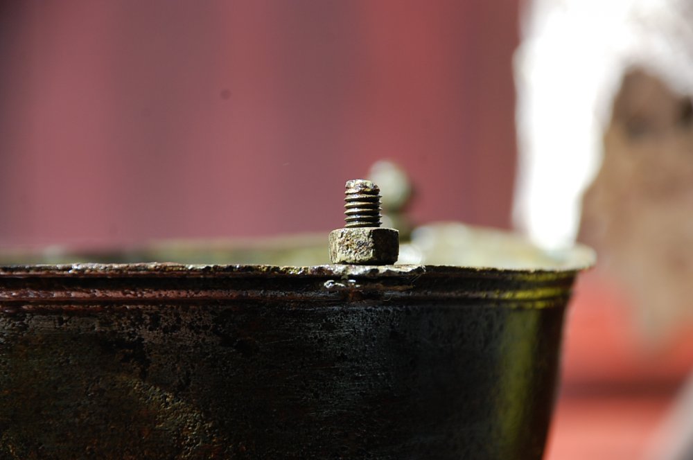

  6. Кислочение закончено, принял решение оставить внутри родную краску, ее там много. Снаружи будет новая. Болтики великолепно отошли после 70 лет в земле, резьба замечательная. Два сами стронулись, один сорвал, но ничего, подварю.

  9. Болтики красава!!! Снаружи зачистил.

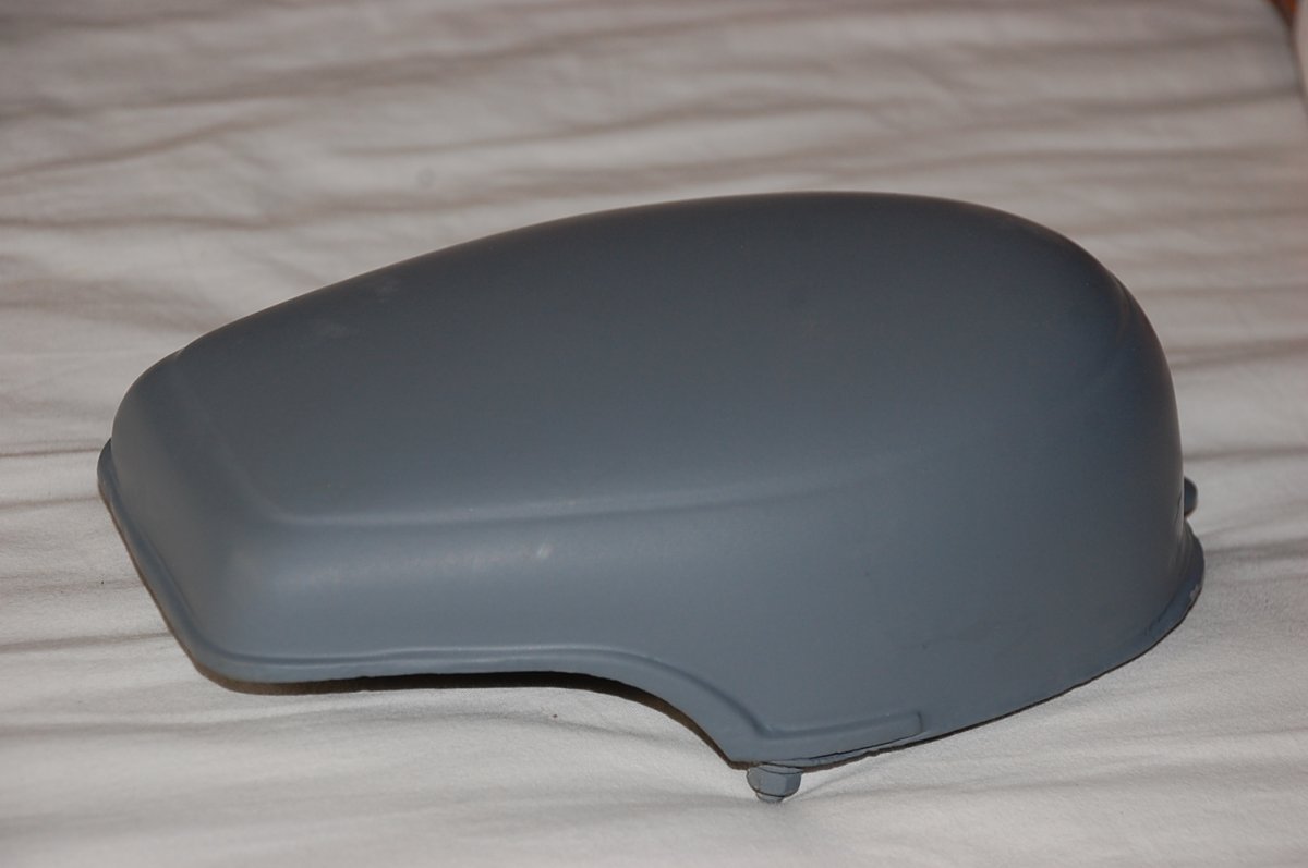

  10. Отдал шпатлевать в руки профессионалов, внутри не трогал. . DSC_1551.JPG DSC_1552.JPG
    WERWOLFE та ворошиловский стрелок подобається це.

  13. Это шпатлевка серая, еще не красил. VDO хорошо видно вживую, на фото почему-то нет. NOTEK эмблема сдохла еще при чистке.

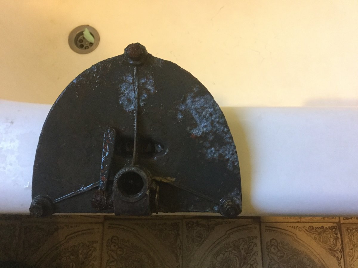

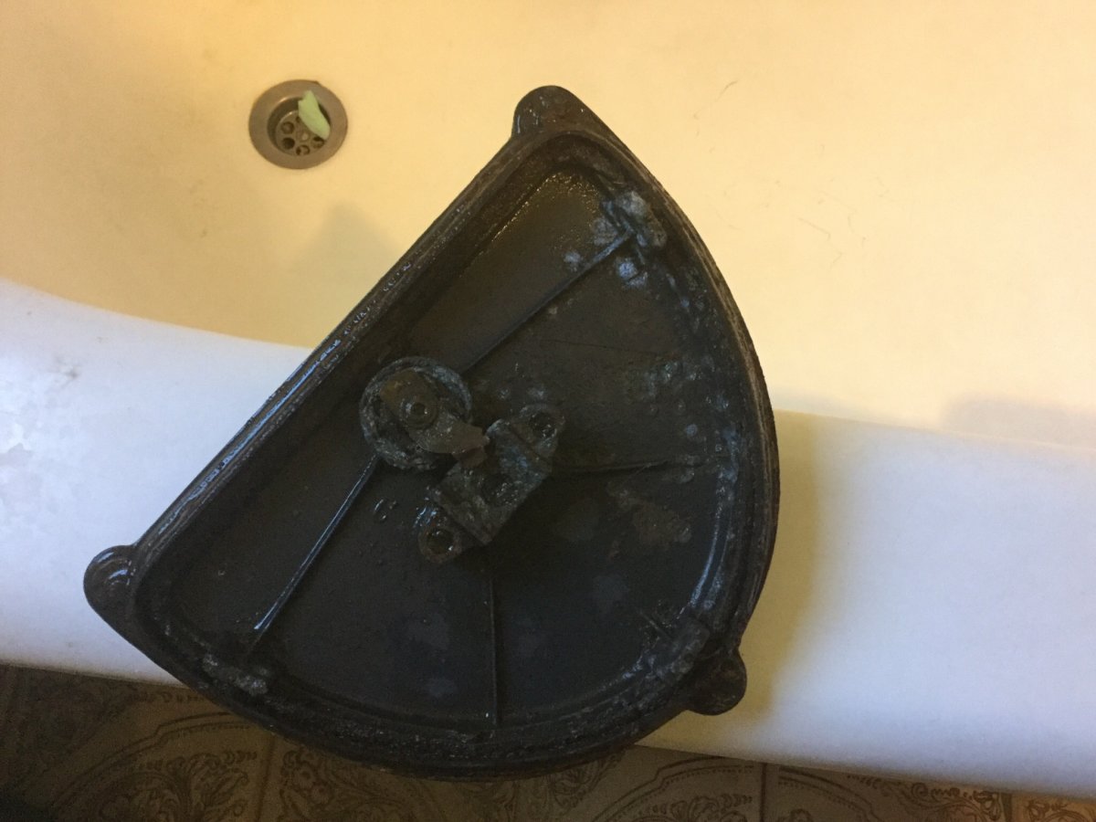

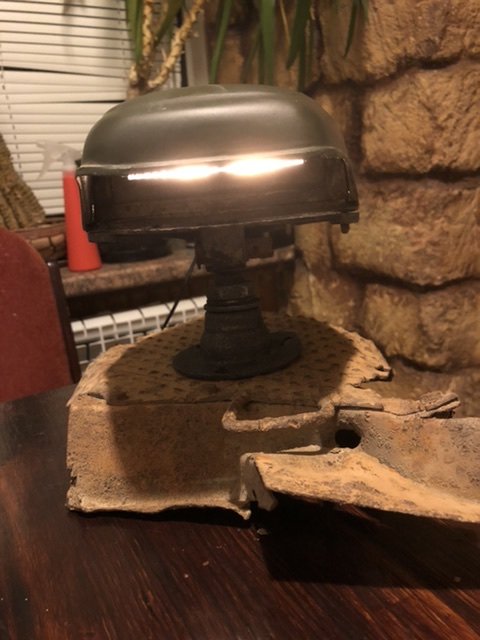

    Продолжаю, пришла платформа.
    ворошиловский стрелок та 663 подобається це.

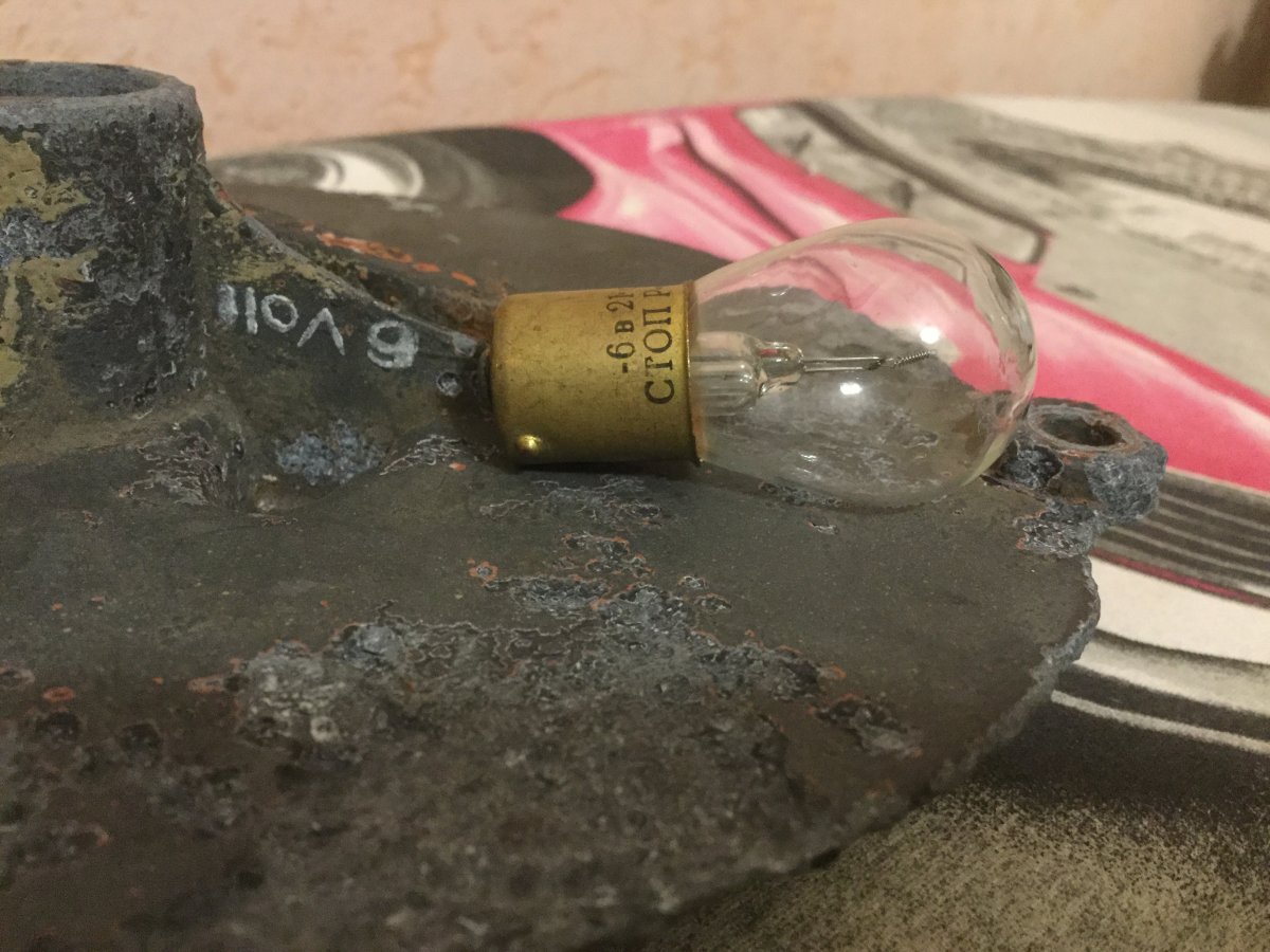

    Почти правильная лампа нашлась 6V.

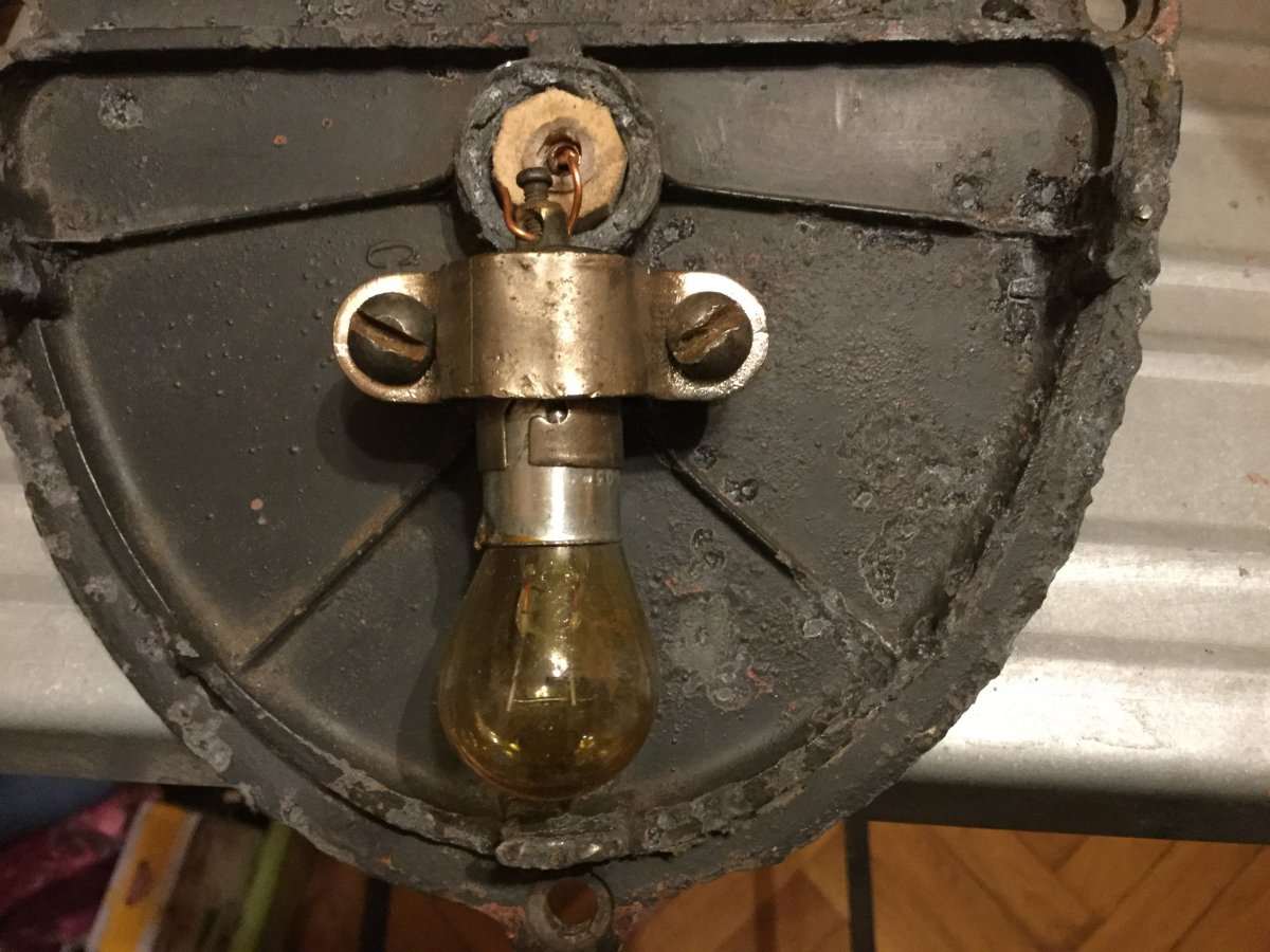

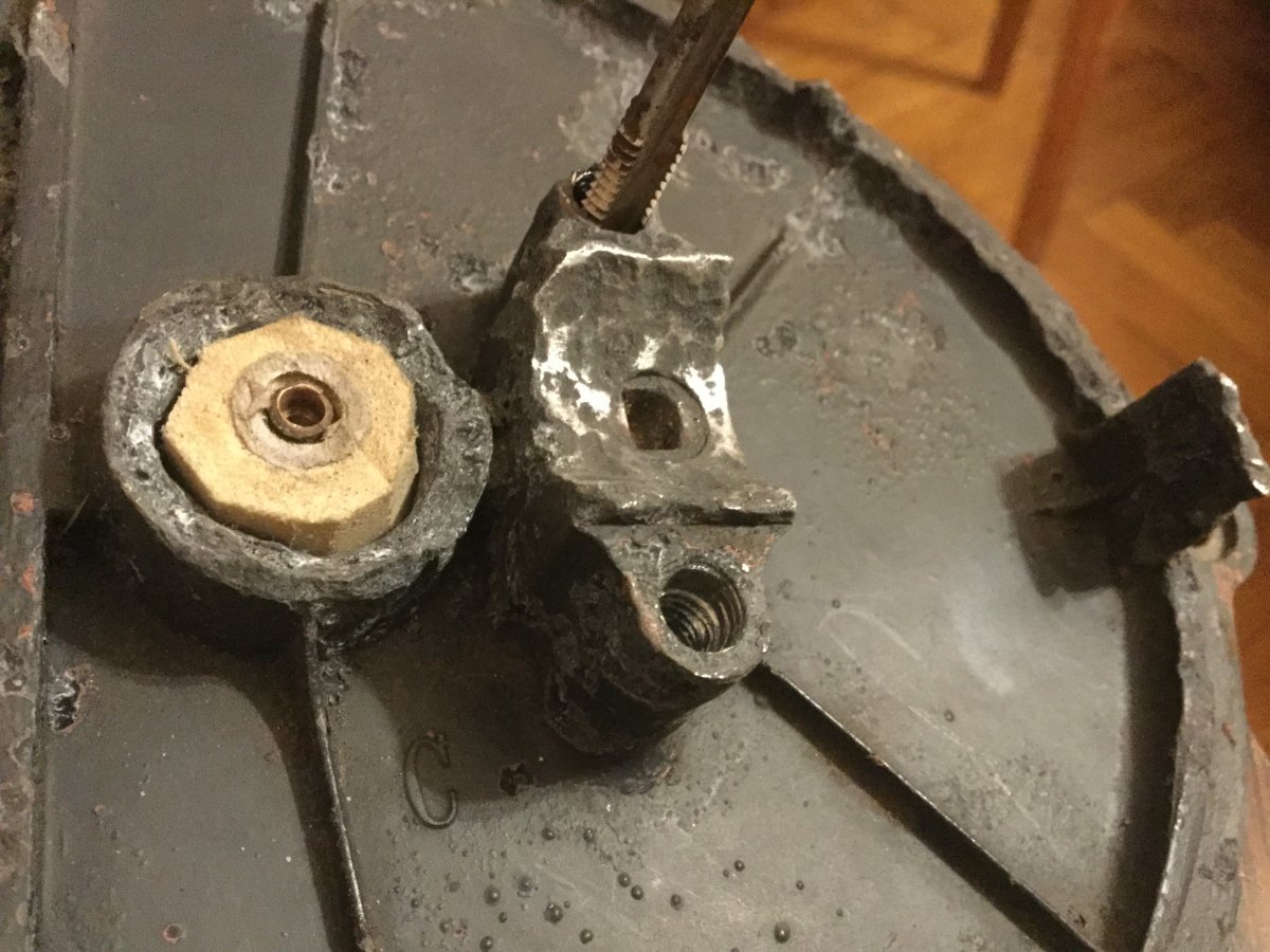

    Синтетическая винная пробка вместо изолятора и новая резьба для патрона лампы.

    Винная пробка возможно из полиэтилена , лампочка при свечении сильно нагревается и полиэтилен может " поплыть " , наверное лучше поставить текстолит или карболит , эти материалы в то время существовали или фибра , можно паронит .
    Осечкин Александр подобається це.
    Пробка далеко от лампочки будет. Родной изолятор был резиновый, раскрошился.

    Советовал исходя из аутентичности , резина и эбонит тоже широко применялись в электротехнике тех лет .
