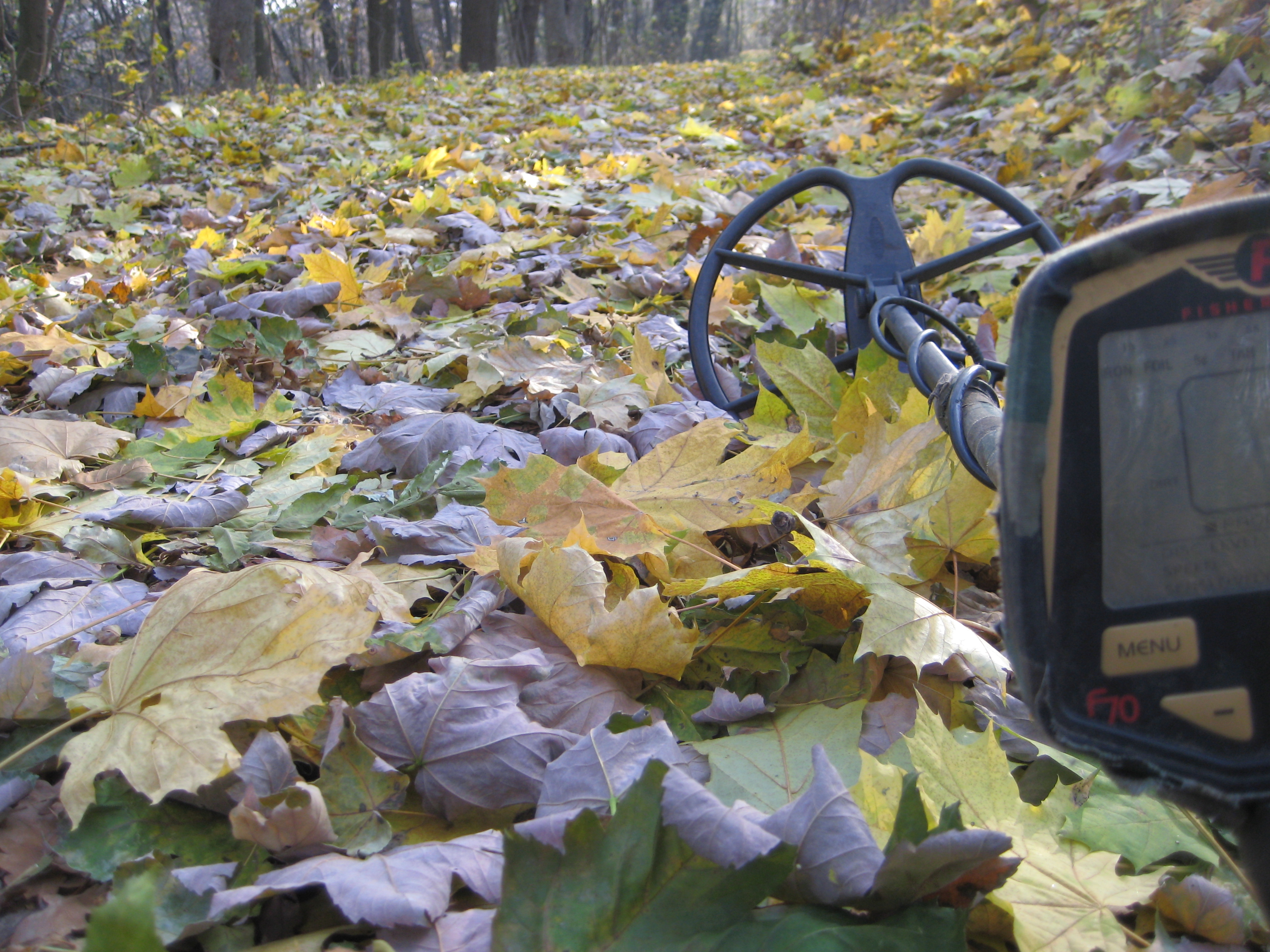

    Походив сьогодні на старому хуторі, катушка моно, знизив чуйку до 90, реж Де , закрив маску 10, нормальок, монетки і нормальні сигнали вді +звук стабільний, якщо шмурдяк перекида в чорнину звук майже некопав. Старе відро Вді як бу ло на іншому Ф 70 - 68 , чисто так копнув для спортивного іентересу. Спб 2 коп, 1 коп -першу вді 87 , чоткий сигнал а=по колу, 1 коп -вді 55 -57 теж чоткий сигнал був, см 10 ледала, трохи окисі було.:beer:а так мд бомбецкий, акуми з того копу незаряджав,поділка як вкопана стоїть, напрацьовка близько +/- 10 год.:beer:
    Чекаю катушку Нел Флу. Ще замовив блок передавача 2.4 ггц, зроблю безпровідні наушніки від ММК на Фішер Ф 70.:beer:

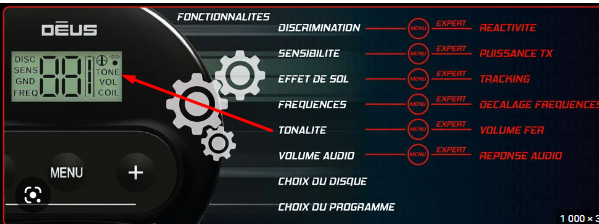

    в смислі, там же є регулювання, хоч 1-2-3-4 тони, хочеш - поліфонія.

    :rolleyes:...до ? :beer: :oops: знач не у всих налаштуваннях лазив.

    Самий важливий - реактівіті, розберіться з ним)

    та у нього ніби орк, там обрізаний до немогу, нема по моєму реактівіті

    там вроді регулюється до 3...чи программами предустановки.
