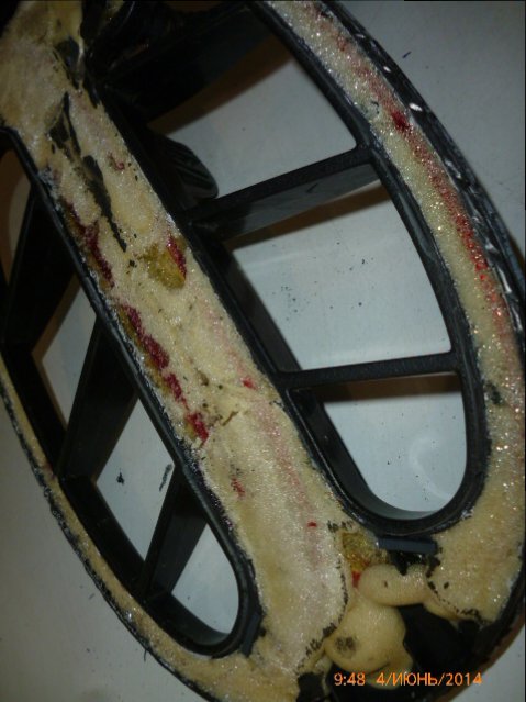

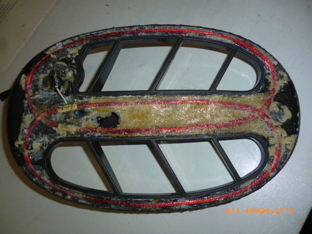

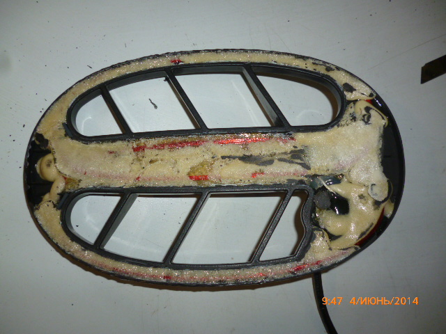

    Фото катушки Ф70, добавив баланс. петлю, вді типер стаб Сд диск 16, був розкид до цього 14-20.
    з білим проводом на корпус катушки так прикола і незрозумів, знятя статіки? Є смисл заекранірувать катушку перед?.так як в Корсара.

    Белый провод скорее всего подведен к экрану. Не знаю как на фишере, но к примеру в катухе АСЕ экранизация осуществлена следующим образом:
    Обмотки намотаны на бобины с содержанием графита и залито это все дело эпоксидной смолой с тем-же графитом. А сам провод к экранировке просто вплавлен в "графитовые бобины"
    Возможно на катушке к фишерам тоже осуществлена подобная схема. Возможно корпус промазан какой-либо токопроводящей мастикой а к ней провод. Кстати точно так-же осуществлена экранизация блока управления прибора. корпус изнутри промазан мастикой и на корпус вплавлен провод.
    Пс. все-таки говенно сделана у фишеров катушка.
    Мой прибор "петь" начал как резанный особенно по росе. Раньше так не работал. Вот думаю катушка накрылась или сам МД

    ничего там залитого епоксидкой нет, какойто клей+ пенка сверху, белый провод точно был на корпус кат. впавлен обмазан графитом сверху.5 провод екран вообще просто для прикола.
    По идее катушки там где витками соприкасаются должны прокладками типа екранированы быть, сдесь нет.:(
    Пс. все-таки говенно сделана у фишеров катушка., точно так:smile_11:

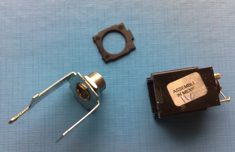

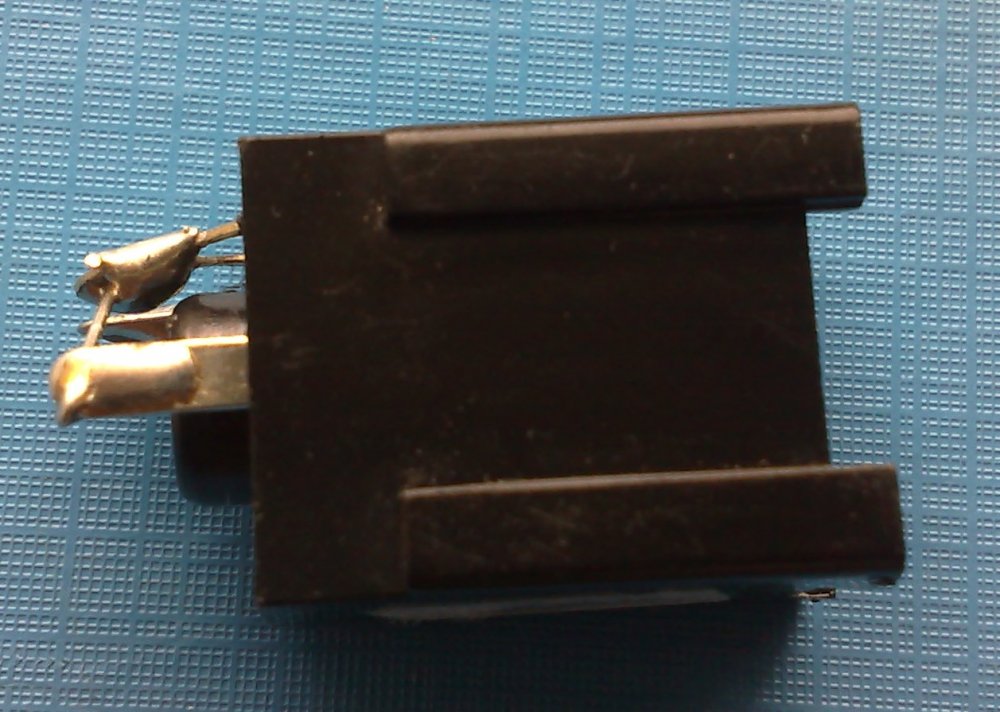

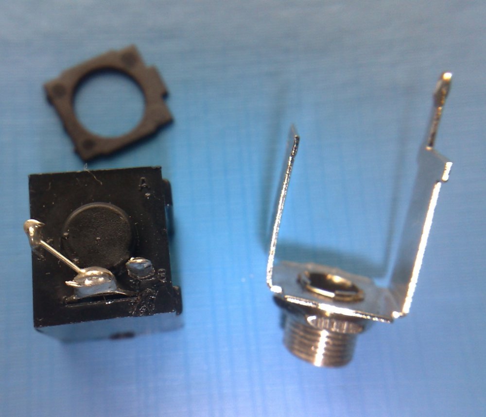

    Ось фото гнізда навушників фішера 75 (для ознайомлення як кажуть), змушений був замінити, бо пропав звук тобто відійшов контакт і без навушників в динаміку тишина. (десь читав що він нерозбірний) хоча це не так. Без проблем і пошкоджень, просто відгинаеться і все в досяжності. Тож при потребі можна здійснити деякі маніпуляції в польових умовах. Головне щоб добратись до нього треба відкрутити три болта малою хрестовинною викруткою.. Зьєднання контактів показано стрілкою.

    Bakhmach та Бек подобається це.

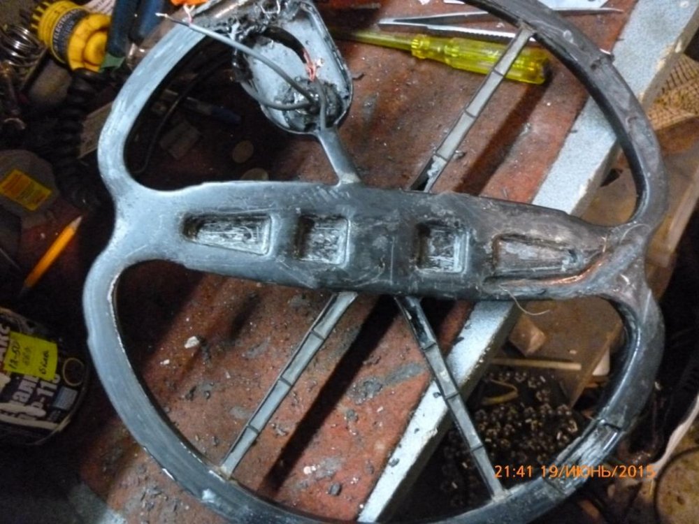

    хочу катушку с Е-трака на Ф70 "примостить" :D, походу одна обмотка убита, есть конструктор.

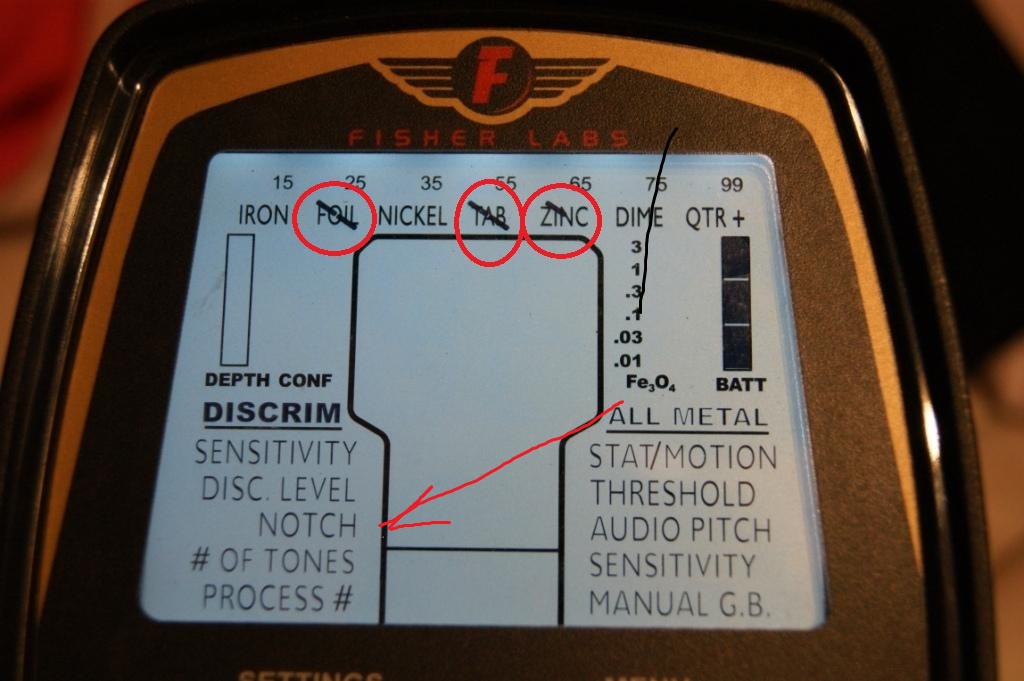

    Доброго времени суток. Подскажите что за беда. НЕ как не могу убрать данный дескрим при дискриминацый 0 _DSC5952.JPG
    Как убрать этот косяк

    подивіться що у Вас виставленно в параметрі NOTCH ? повинно бути вроді одиниця, інакше вирізаються деякі сегменти металів - дискримінації. ноч.JPG

    Так единица и стоит.
