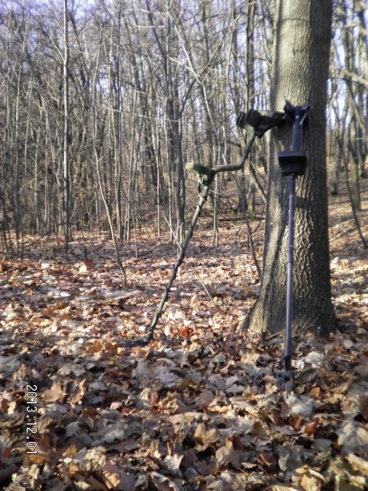

    ...Фишер 70 гораздол спокойней Ф 75.. Но на сильно минерализованных грунтах, там где много металла, старшая линейка Фишеров начинает попискивать,реагирует прибор также на мобильные звонки (это дань высокой чувствительности прибора), но сигнал от монеты вы ни с чем не спутаете,к мелким пискам привыкаешь. Зато прибор имеет отличное разделение целей и отличную дескриминацию, до которым далеко многим другим приборам, к слову сказать той же Терре 70.....
    почав грішити на катушку, то тихо працює а то зразу траляля постійно видає, а все просто, мінерелізація :smile_6:. атак Ф70 :smile_12: хочу блека прикупить.
    Робив тест з Мінелабом, Ф70 взув на Мініка.:D
