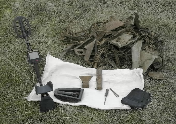

    Кстати с Ф75 можно и по войне ходить и металолом собирать...
    ЗЫ: с недавнего времени хожу только в режиме All metall / motion, чуйка 65-70.
    Вот результат, за два с половиной часа по посадке сто с лишним кг. метала.
    Бек та N_S_D_A_P подобається це.
