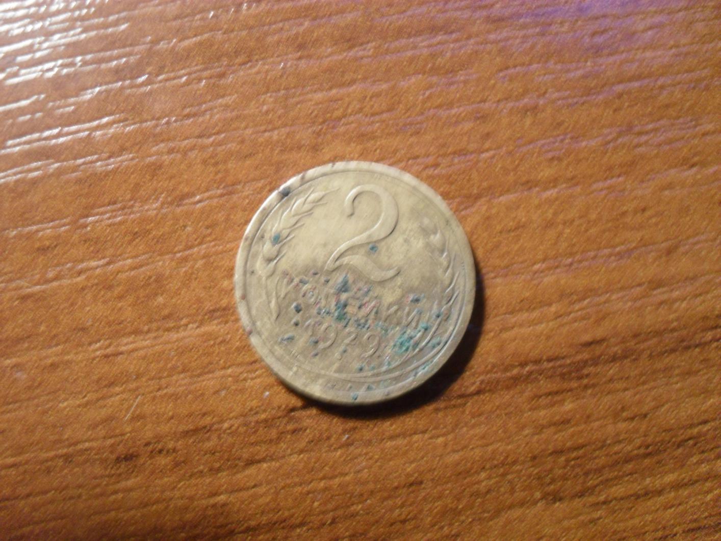

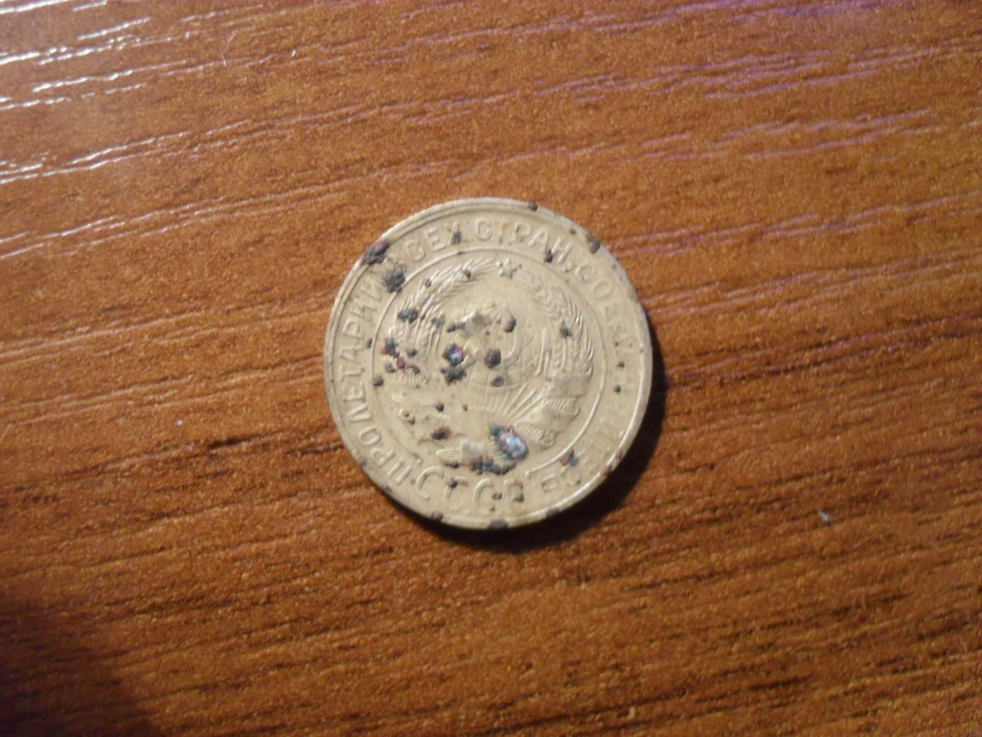

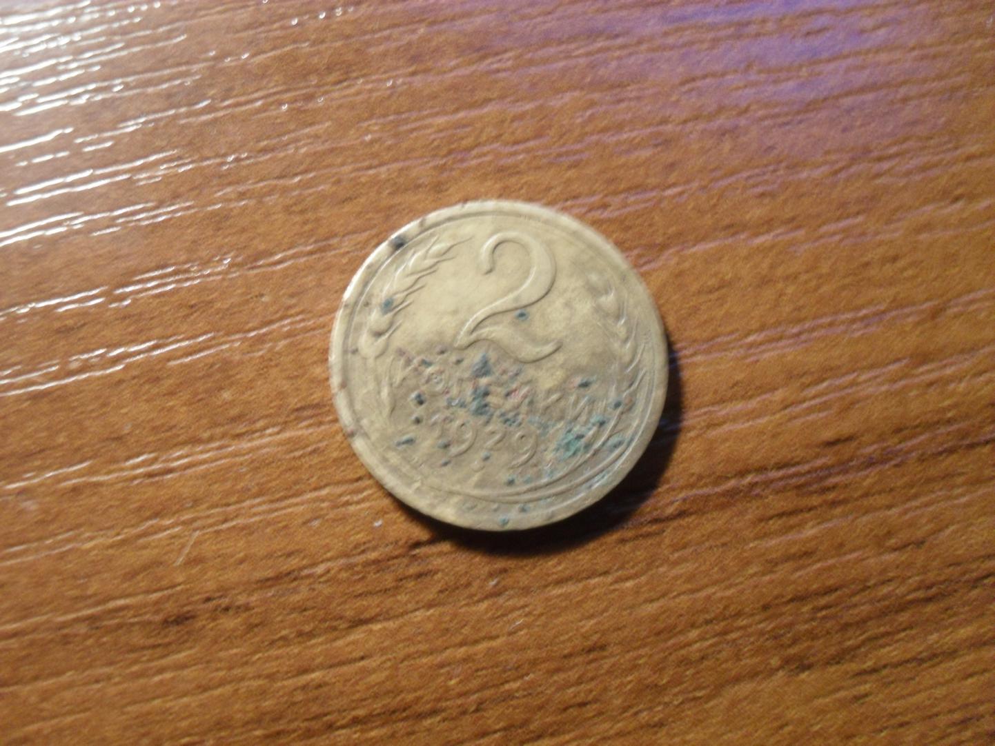

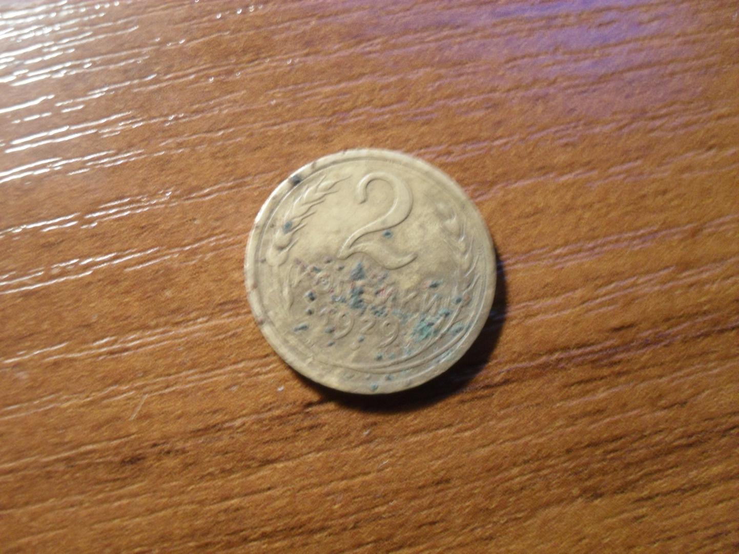

    пробежался по теме но ничего похожего не нашел. нашел толкьо по меди. а мне вот надо почистить вот такую вот двушку совковую. прилипли к ней эти шняги плотно, даже иголкой не отдираются. поэтому хочу чтобы вы посоветовали чтонибудь убойное от шняги а не от монеты:D (лично я нашел класный способ силит бэнг медь чистит на убой от всякой стокой дряни, а вот советские монеты пробывал он их прсото убивает и делает жутко красными, сами понимаете не комельфо) поэтмоу прошу помощи может чтонибудь посоветуете.
    п.с. монета конечно рядовая для почти всех здесь присутствующих но для меня и для нашей бедной местности на безрыбье и рак рыба. так что хочу чтоб она норм смотрелась

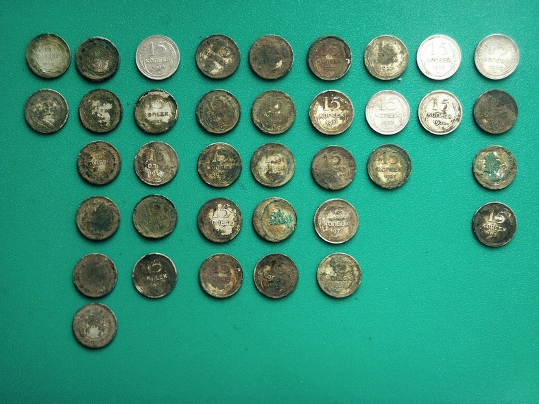

    Просмотрел всю тему-остались вопросы:как поступить с советами в серебре с минимальным для них уроном и максимальным результатом.
    Металл под налётом крепкий,рельеф чёткий,а налёт крепучий,щёткой под краном вычистилось всего пару монет.
    http://reibert.info/forum/showthread.php?t=259999

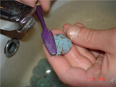

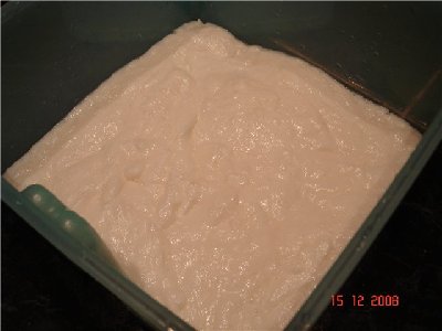

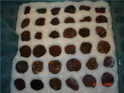

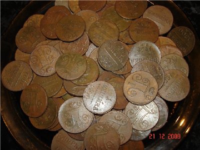

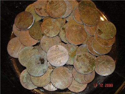

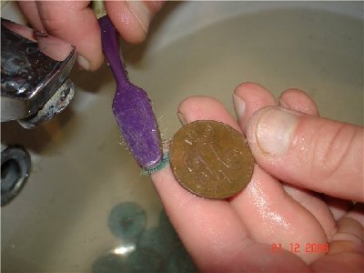

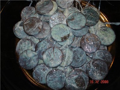

    Дабы меня не обвиняли в плагиате, сразу оговорюсь, текст и фото позаимствовал в интернете, дабы самому не выдумывать то, что давно написано. Но кое какие изменения внёс и отредактировал под своё видение чистки медных монет. Что получилось Вам судить.
    Хочу поделиться своим опытом эффективного удаления зеленоватых отложений на медных монетах. Сразу оговорюсь, что я сторонник минимального механического воздействия на монету в процессе чистки, поскольку даже мягкая щетка оставляет на поверхности монеты неустранимые микроцарапины. Также я являюсь противником использования сильных химических реагентов (кислоты и т.д.), применение которых считаю оправданным только тех случаях, когда другие, более щадящие способы чистки не приносят нужного результата.
    Перед тем как начать удаление зеленоватых отложений (могут быть от ярко-зеленых до сине-зеленых оттенков), нужно задать себе вопрос: «Будет ли состояние монеты после удаления этих отложений лучше, чем до чистки?» Следует иметь в виду, что после удаления отложений на поверхности монеты могут открыться ранее скрытые каверны, которые сильно портят внешний вид.

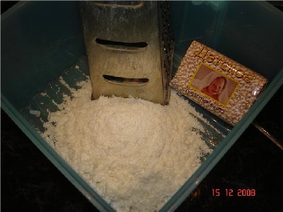

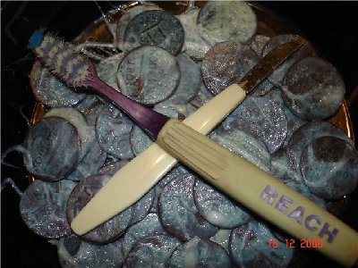

    Итак, если принято решение удалять зеленоватые отложения, нужно подготовить емкость для предварительного замачивания монеты в мыле. Для этих целей я использую пластиковые емкости для пищевых продуктов, которые можно купить в любом супермаркете. Также понадобится брусок хозяйственного мыла.
    Мыло настругивается на крупной терке в емкость, после чего туда добавляется небольшое количество воды. Затем мыло перемешивается до состояния однородного густого желе. После этого туда можно класть монеты. Следите, чтобы монеты не соприкасались друг с другом.
    Продолжительность нахождение монеты в мыльном растворе – от одной недели до месяца, в зависимости от степени загрязнения монеты. По истечении этого срока монеты извлекаются и промываются теплой водой.
    Следующий этап – удаление размягченных от вымачивания в мыльном растворе окислов. Для этого монета помещается (многие используют) чистящие жидкости. Я использую обыкновенный помидор, да да помидор из магазина или с собственного огорода.
    Беру помидор, в зависимости от размера монеты, делаю боковой надрез и засовываю монету, в помидор можно засунуть до 4 монет, главное чтоб монеты не соприкасались. Можно порезать дольками и сделать "бутерброд" Оставь в кухне на верхнем шкафчике, через сутки увидишь что в месте ввода помидор начинает темнеть, значит реакция пошла, потом процедура такае же как с мылом, осторожно чистим под краном и опять в помидор, в зависимости от зелени 3-4 дня. Уж не знаю, что там в помидоре за аминокислоты, но они убирают вредную зелень и оставляют родную патину.
    Монета должна находиться в помидоре от 1 до 5 суток, пока ее поверхность полностью не очистится от окислов. В течение этого срока следует периодически извлекать монету из помидора промывать ее теплой водой под краном, растирая пальцами, зубной щёткой при этом нельзя прилагать большие усилия. После удаления всех окислов монета промывается теплой водой и высушивается.
    Пара замечаний.
    1. Желательно использовать дистиллированную воду.
    2. Монеты все же надо периодически из мыла извлекать и промывать.
    Чтобы понять, когда остановиться...

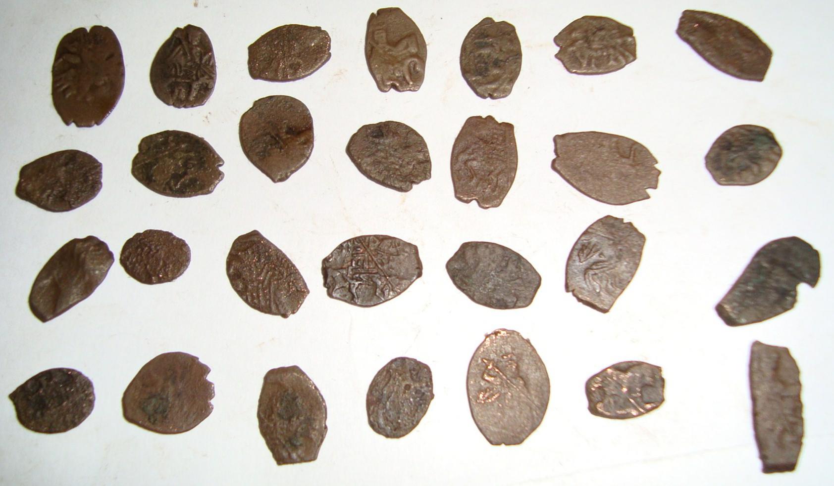

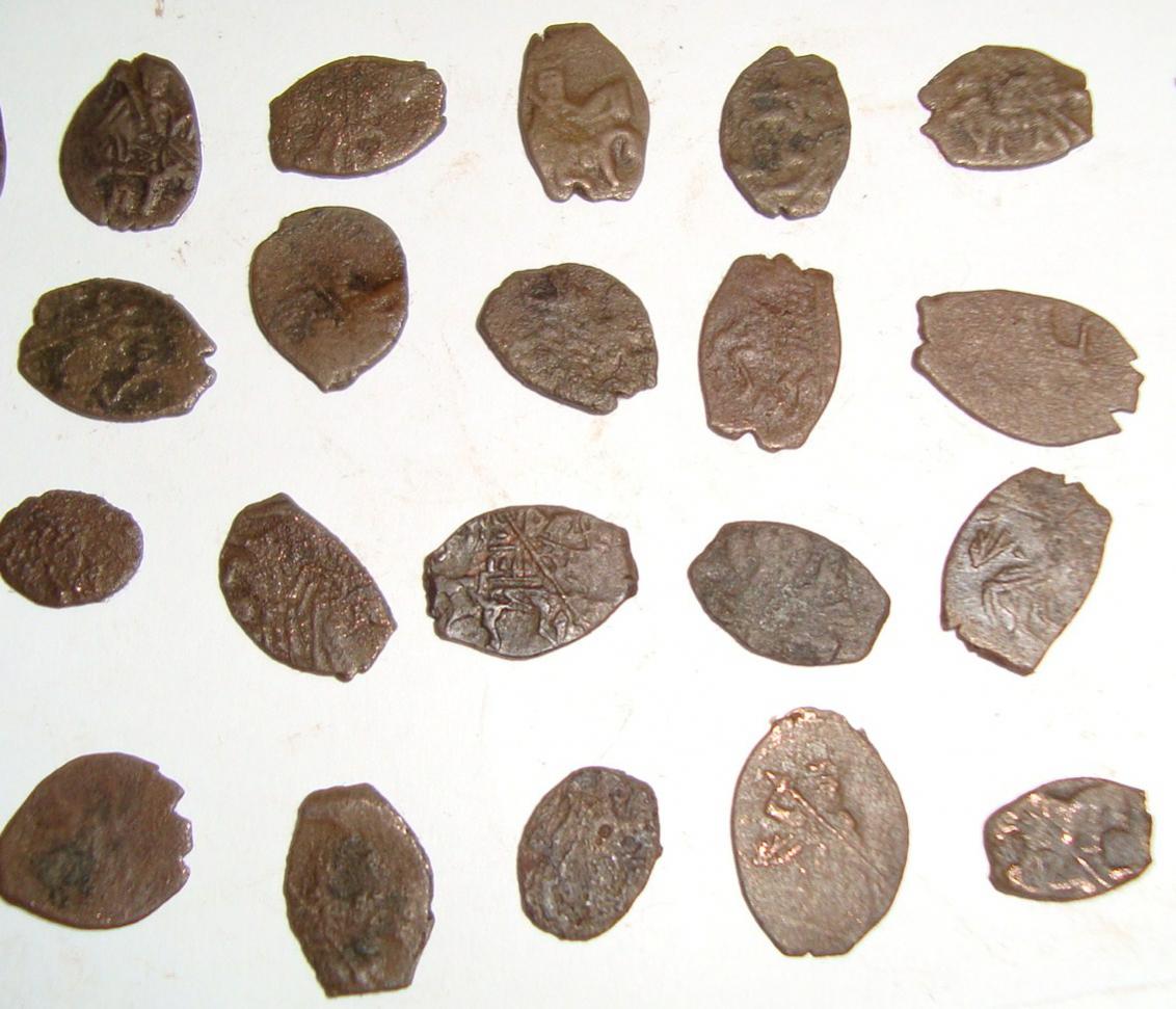

    Далее переходим к следующему этапу, для ликвидации белесых пятен и придания "живости" патине после мыла и помидора. Делаю я это кипячением в оливковом масле на водяной бане, или аккуратно в стеклянной посуде над газом. Масло не должно гореть. Лучше использовать вазелиновое масло. После варки в масле монеты протереть насухо мягким полотенцем.
    Довольно часто, что бы очистить монеты достаточно мыльных процедур.
    После такой чистки, помещённые монеты в холдеры за пару лет никаких отрицательных эффектов не дали.
    Взято с одного Латвийского форума.

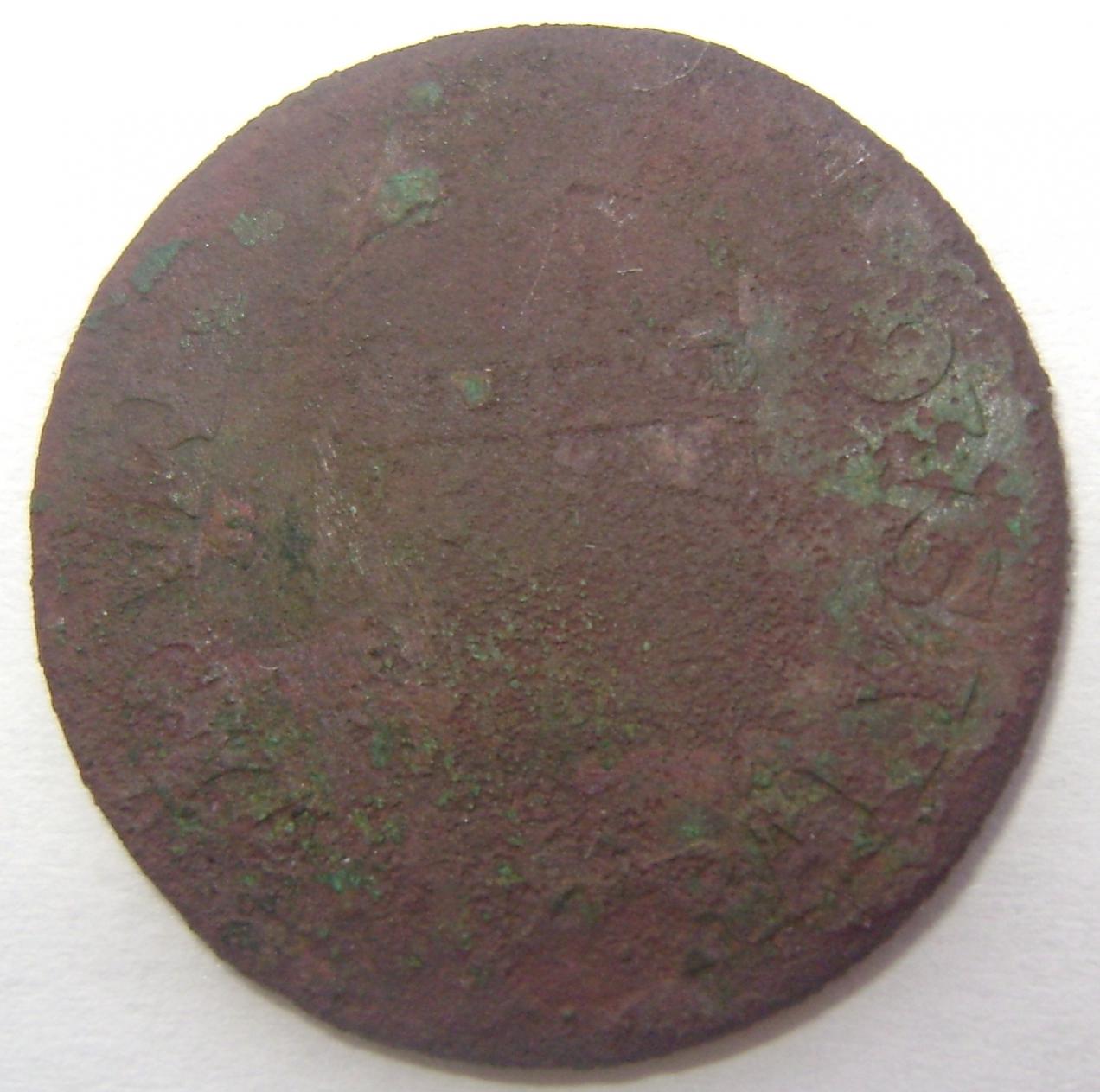

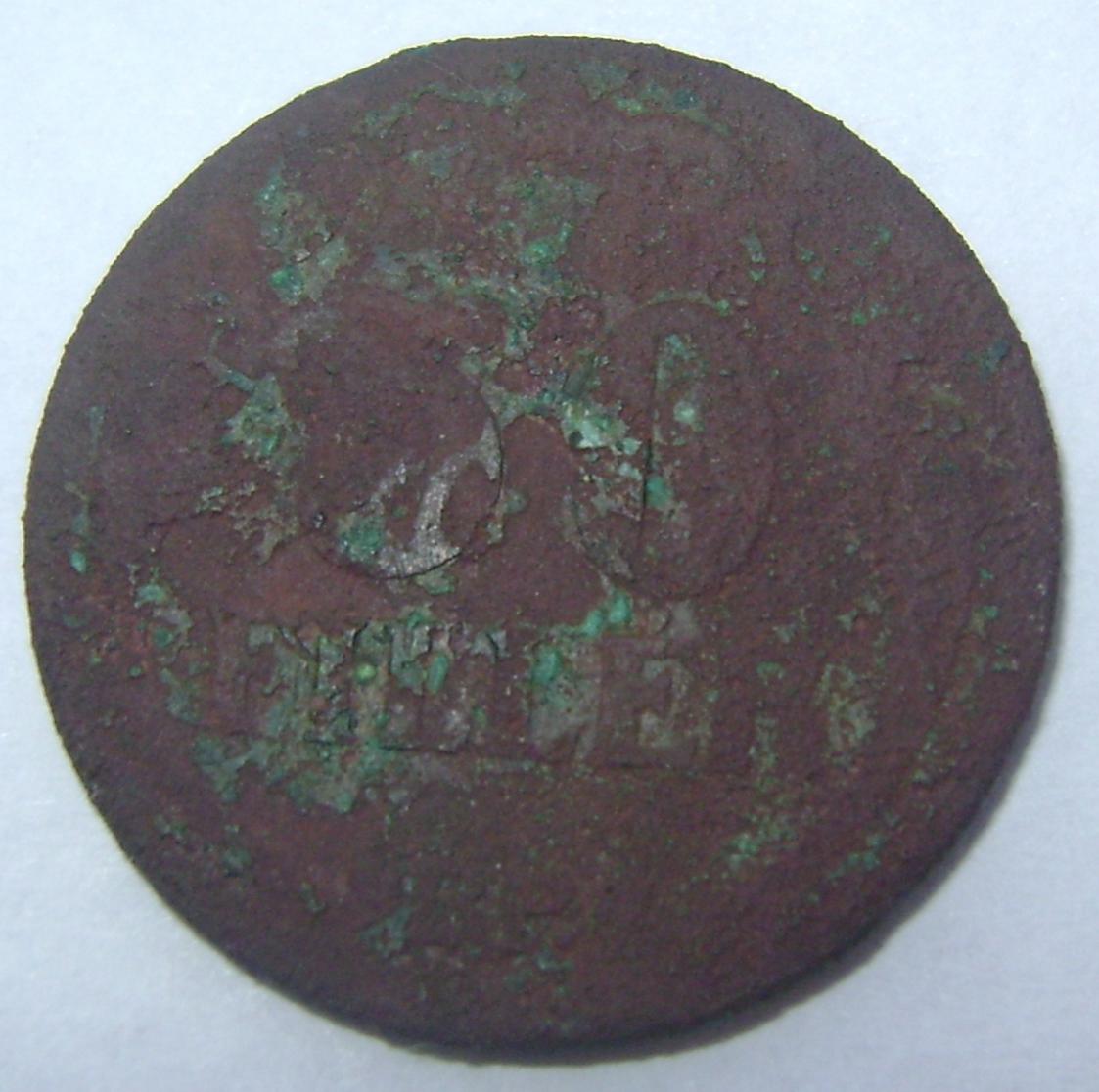

    подскажите возмет ли раствор мыла вот эту зеленку? или надо что то посильнее взять.

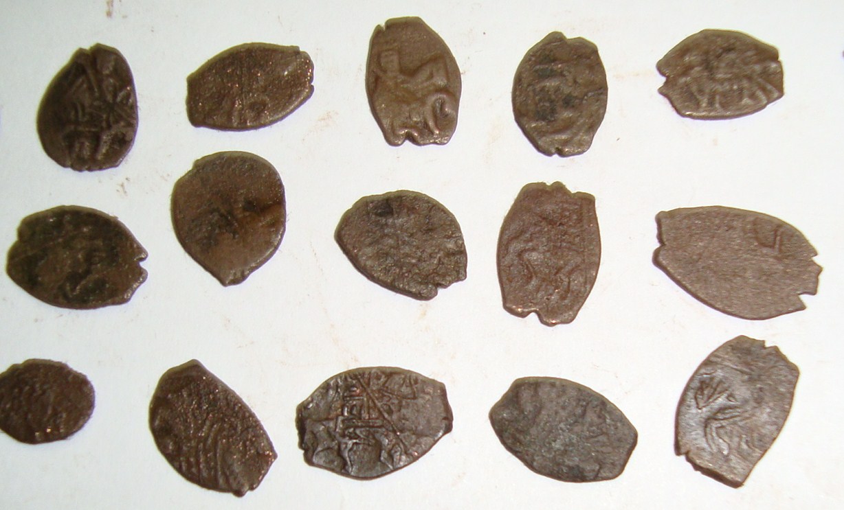

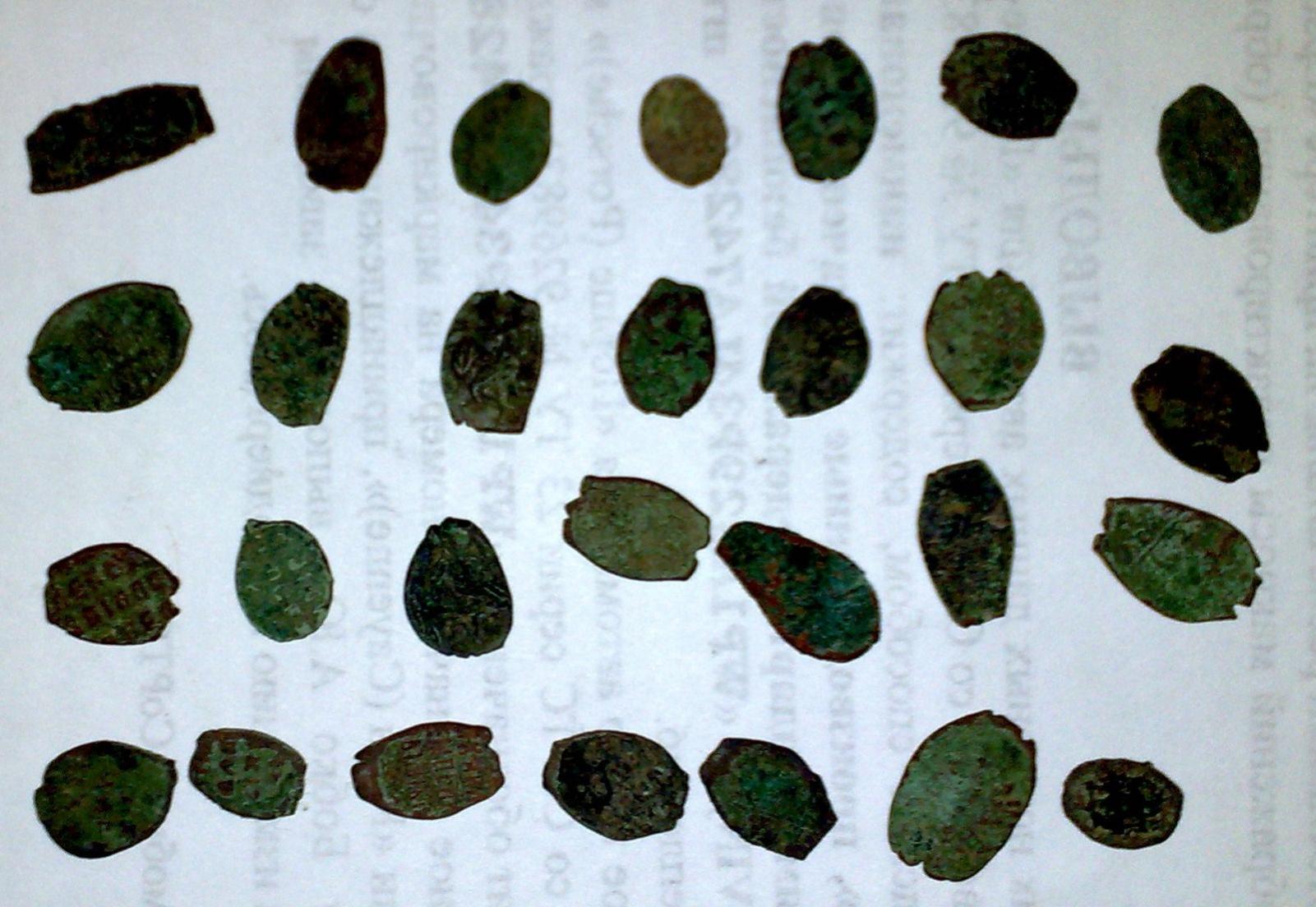

    чешуя МЕДНАЯ, "МЕДНЫЙ БУНТ" буду чистить мылом, результат будет через ДВЕ недели.
  15. Djin
    Djin Oberfeldwebel
    327
    Междуречье
    процесс немного ускорился, 1. МЫЛЬНЫЙ КОНЦЕНТРИРОВАННЫЙ РАСТВОР 1 сутки промыть.
    2. ДОМЕСТОС ДЛЯ ЧИСТКИ ТРУБ 6 часов промыть.
    3. БАЛИСТОЛ 2 часа не мыть.
    4. МЕДНАЯ ЩЕТКА до момента пока ПОНРАВЯТСЯ.:smile_12:
    все видно, всем СПАСИБО за советы.
