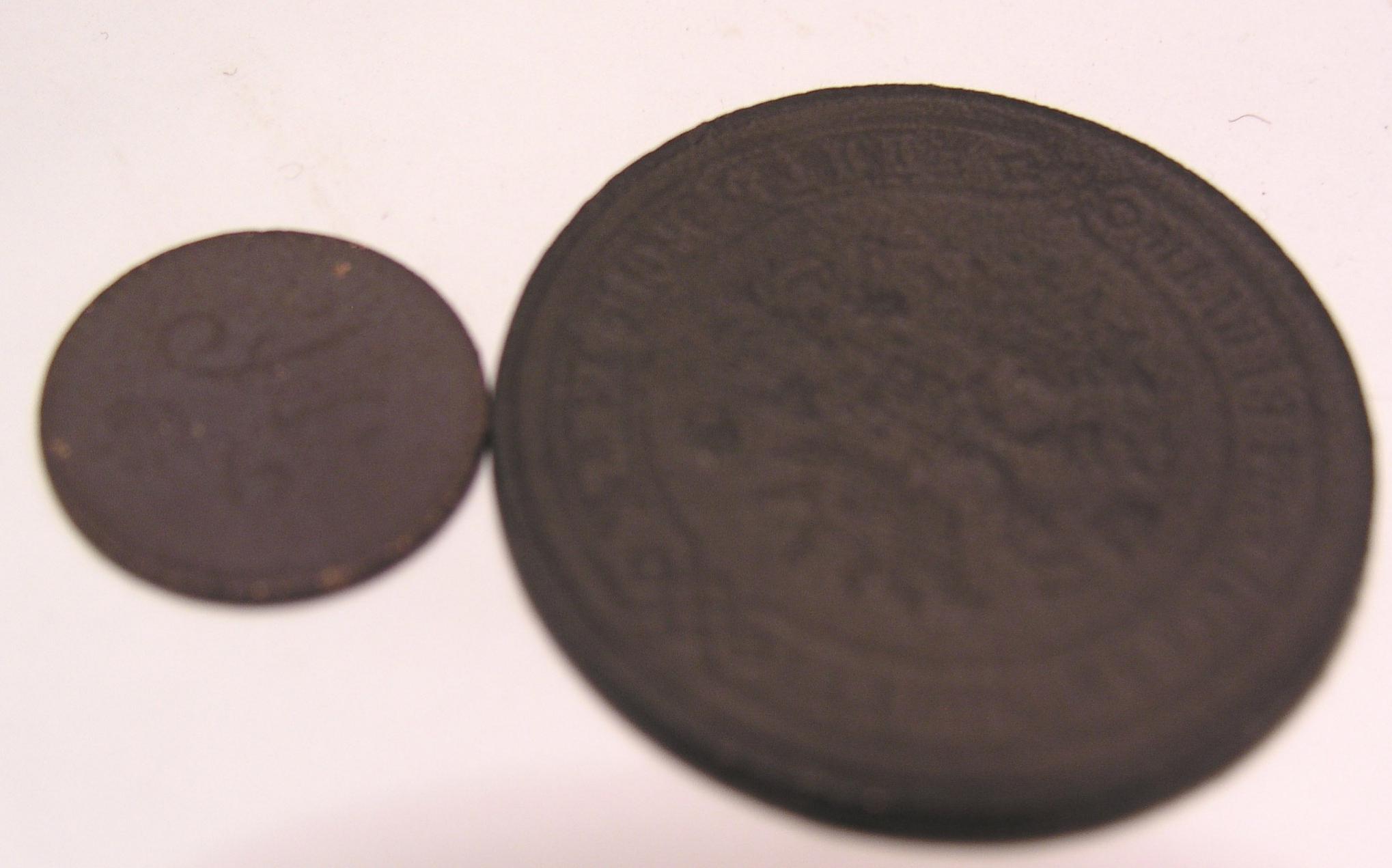

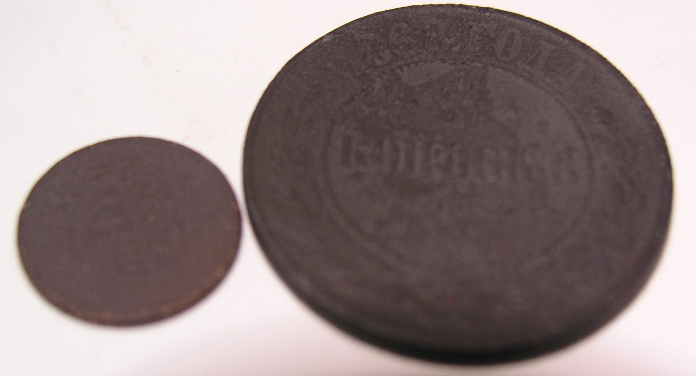

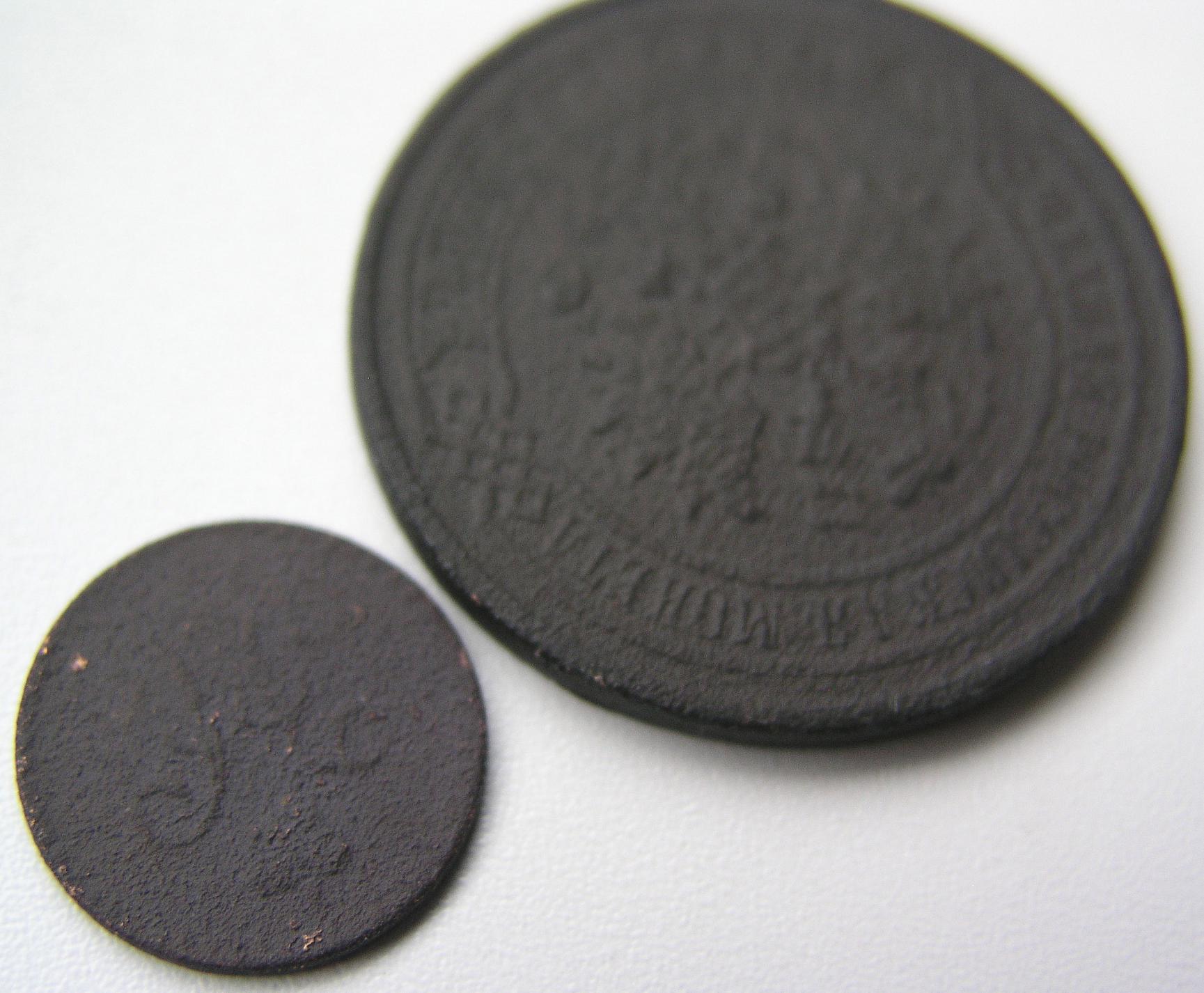

    Подскажите по монетам. Счистил зелень, проявилось следующее. Это и есть благородная патина? Оставить как есть? Или ещё чистить?
    К сожалению четвертак от Николая 1 плохо виден. ( Пятак Александра 2 вроде как ничего так.

    Андрей! В ММ надо дольше держать и увеличь концентрацию..
    В Мыло-не та монета,чтоб так бережно относиться.. Мыло скорее для рариков.

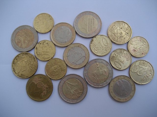

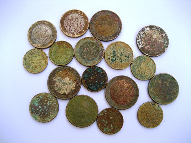

    Приветствую камрадов! Хочу поделиться методом чистки пляжной ходячки, в данном случае Евро поднятых на морском,соленом пляже. Вид у монет плачевный,расплатиться ими в таком виде крайне проблематично.
    Способ чистки простой. Беру емкость(например баночку от йогурта) кладу в нее монеты,заливаю 100% лимонным соком,что бы только покрыть монеты и оставляю примерно на часик. В процессе этой процедуры монеты очищаются сами процентов на 70, а все оставшиеся окислы,зелень,налет откисает и потом легко снимается зубной щеткой с жидким чистящим средством типа ПЕМОЛЮКС.( Для медных монет представляющих ценность, ПЕМОЛЮКС лучше заменить зубной пастой). В общем результат на фото,до и после чистки.:smile_12:

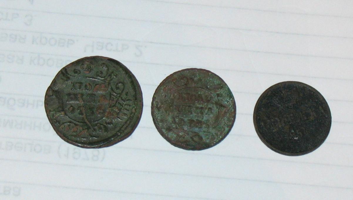

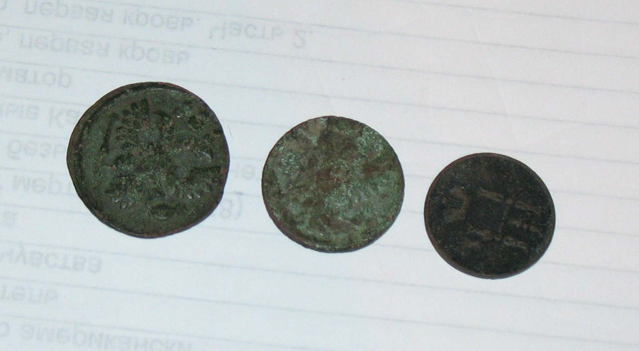

    камрады - первый опыт хочу приобрести
    есть три монеты на тест - ваши советы?
    цель
    - проявить рельеф
    - убрать зеленые пятна
    - на копейке - ослабить патину, ибо ничего не видно
    - обработать воском для консервации
    - в рамку и на стену
    план такой
    - ультразвук (если найду).Было у ювелиров - чистят кольца
    - дистилированная вода + сов.хоз.мыло + щетка с содой нежно
    ваши замечания?

    В целом правильный подход.
    Можно обойтись без ультразвука - мыло и зубная щетка и так сделают свое дело. Сода как образив ускорит процес, но для чистки ценных монет ее лучше не использовать (к данным монетам это не относится).
    Очень эффективно и качественно чистит мыло, в составе которого присутствует ТРИЛОН-Б (смотрите состав на этикетке).
    Щетину на зубной щетке лучше укоротить на одну треть её длины - она станет более жёсткой и сода не понадобится совсем.
    Если нет дистилированной, то подойдет и обычная, но обязательно кипяченая вода.
    Когда мыльный раствор сильно помутнеет (изменит цвет, потемнеет), его следует заменить во избежание вторичного окисла монет продуктами распада.
  21. AleFF
    AleFF Oberleutnant
    438
    797
    3.538
    Восток
    спасибо!
    начну процесс и потом покажу результат
    много неценных монет на тренировку есть - буду "мыть"

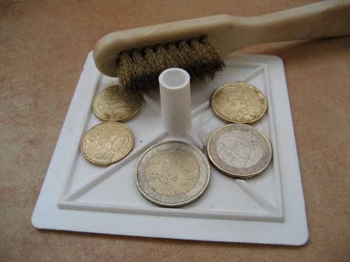

    Каждый, кто когда либо чистил найденные монеты, сталкивался с неудобством чистки. Держать монету в руке не удобно, да и если монет много, то можно изрядно повредить пальцы, пока все перечистишь. Если монету положить, то будет скользить по поверхности и т.д.
    Как -то обратив внимание на вот такую крышку, которой закрывают электропроводку в стенах,пришла мысль использовать ее для чистки монет. Вот что получилось, немного подрезал ребра жесткости, что бы одновременно чистить две небольшие монеты. Результатом очень доволен.:smile_12:
