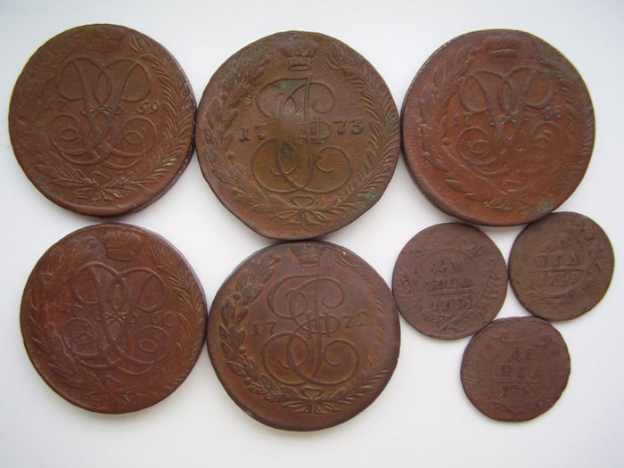

    Реактивы: Сантригель, пищевая сода (натрий двууглекислый).

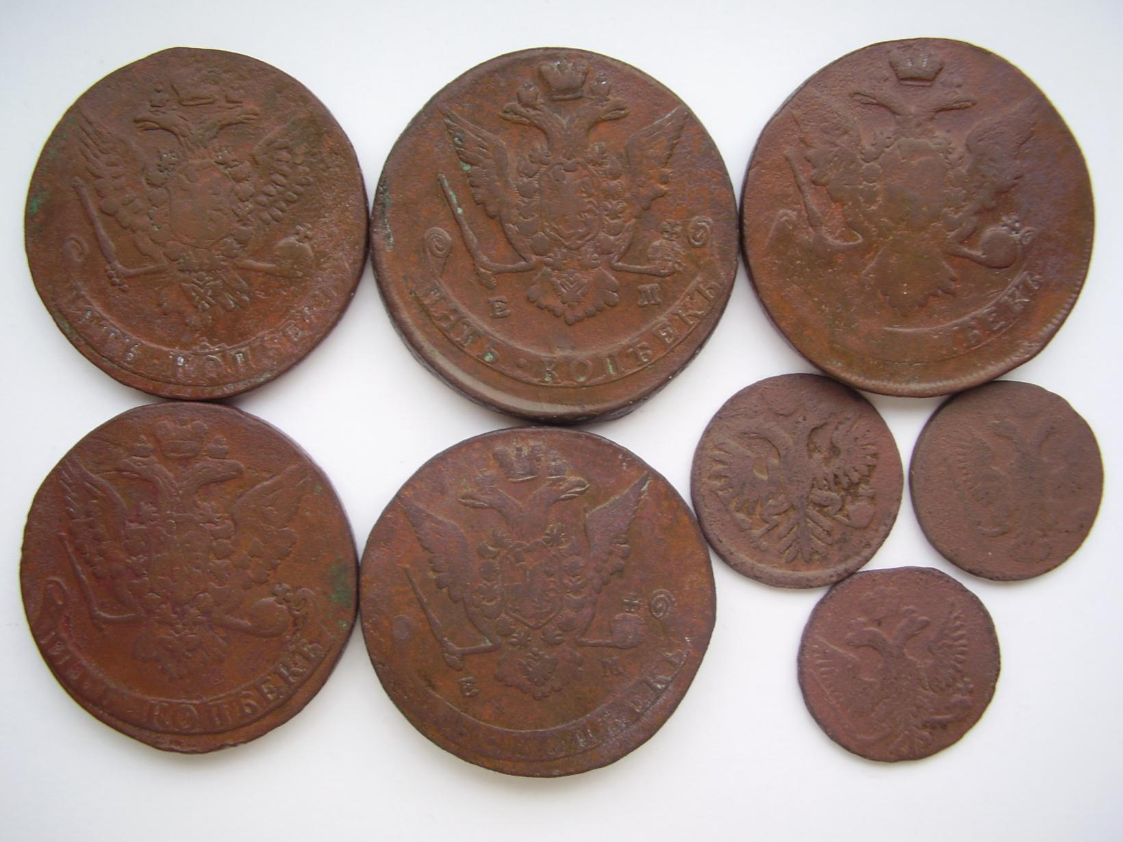

    Комрады,сегодня пробовал новый для себя процесс чистки серебра.
    Изначально была 20коп.1923 года.
    Сохран был уныл,потому решил поэксперементировать..
    Нашатырь+сода+час времени.
    Итогом стало то что копейка оказалась слизана,непросто слизана,а почти вноль.
    Мог ли я что-то напартачить с нашатырём?
    Передержал или налёт на монете до меня всё съел?
    Интересно ибо чистил таким макаром-впервые.
    С уважением.:beer:

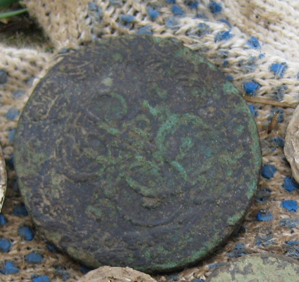

    Купил в быт.химии КРОТ (оранжевая упаковка. Состав:Каустическая Сода,Наполнитель,Ароматизатор.Внутри шарики похожие на силитру)....Пол района оббегал других (ММ и Кротов не было)...
    Растворил (две чайные ложки на стакан горячей воды)...Кинул Зеленющий Катин Пятак....Вытаскиваю Через Пару минут...Тру стриженой щеткой и Ох...аю:smile_5:
    Зелени нет...но ,черт возьми и рельефа то-же!!!!Хотя он был....его весь съело:eek:Сама монета стала какой-то буро-черной....
    Ps . К сожалению фотки процесса выставить сейчас не могу за неимением фотика...
    Вот какой она была на поле/

    Здесь весь рельеф ушел в патину, бывает что уже вся монета состоит из одних окислов а на ней ещё что-то видно. Обычно такие не чистят.

    Она не буро0черная это патина такая. Черная патина тоже бывает.

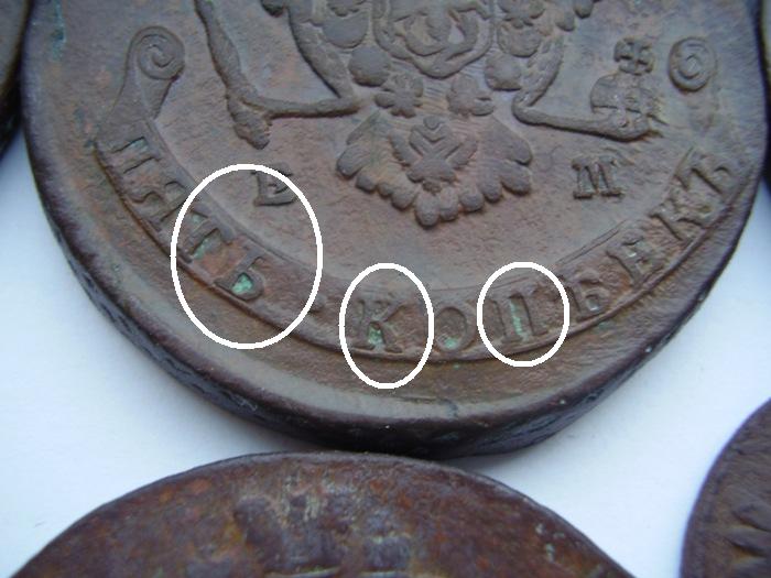

    комрады, посоветуйте, как побороть зелёнку на монете? чем воспользоваться для чистки?

    У монеты хорошая патина, поэтому лучше воздействовать локально на точки окисления, а не на всю монету погружая в хим. реактив.
    Я бы использовал механическую чистку с помощью иголки и линзы большой кратности.

    не навредит такой способ патине, такая зелень местами присутствует на всех пятаках, в том числе на насечках гуртов
