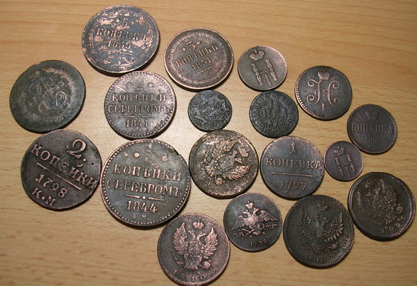

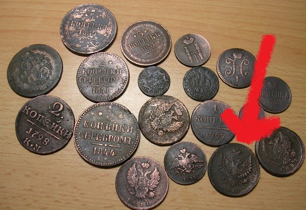

  7. Leut.Horn
    Leut.Horn Вірменський офіцер
    16.504
    Почти в горах
    Re: Ответ: Чистка монет...
    http://reibert.info/forum/attachment.php?attachmentid=121179&d=1226868681
    Эх,Майор! "Пчелку" убил своей варкой.. Лежит справа снизу вторая-особый вид орла.. нечастая,скорее всего 1810 год..

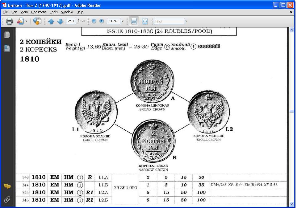

  9. Leut.Horn
    16.504
    Почти в горах
    Re: Чистка монет...
    Щас скину тебе Биткина кусок
    У Биткина R стоит,может твоя и не рарик,но и не 100 рублей стоит..Сохрани, мне еще не попадалась..
    Попробуй очистить от масла,черноты и запатинируй по новому,и Все! Попробуй выварить в воде дистилированной,повари ее минут 40.. Ниче ей не будет,черноту,правда не знаю как убрать.. Рельеф у нее хороший не убитая была..

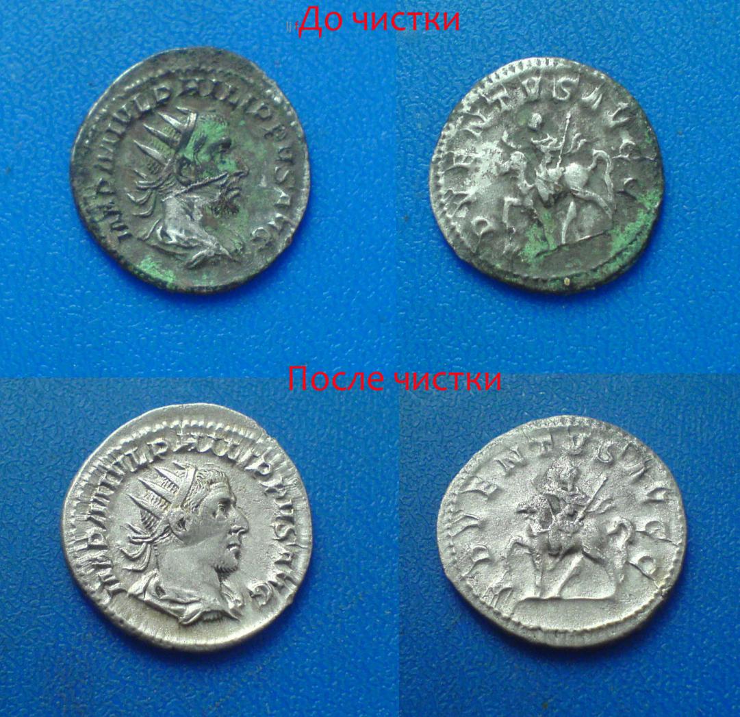

  12. mulv
    mulv Gefreiter
    100
    Хмельницкий
    Re: Чистка монет...
    Вот умыл чуток Филипа .Трилон ,потом сода,потом спичечная головка для удаления царапины.
    Myagkor та ArtBorsuk подобається це.

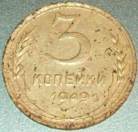

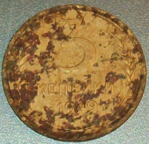

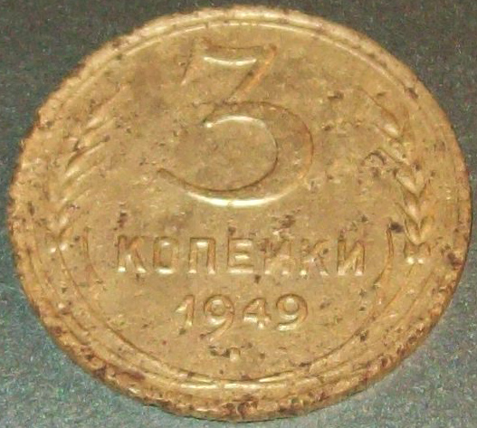

  25. Eide
    Eide Moderator
    2.212
    Київ
    Re: Чистка монет...
    Результат эксперимента.
    Ваше мнение.
  26. pirual
    pirual Oberfeldwebel
    1.197
    Ukraine, New-Васюки
    Re: Чистка монет...
    Результат, в сравнении с первоначальным видом, очень даже неплох :smile_12:
