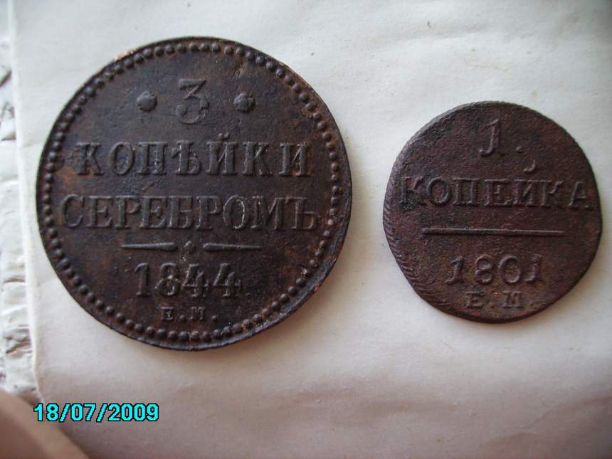

    Пример чистки монет содой и "Мистером Мускул"(трилоном) в комплексе..
    Подопытные монеты 3 копейки серебром.. (Люблю большие монетки!Моя страсть!)
    И 1 копейка Павла Первого..
    3 копейки со следами запекшегося песка,ни щеткой ни водой не убирающегося,варка в соде тоже не помогла... Думал все!
    1 копейка после 20 минут варки в соде потеряла весю зеленый налет,но частички очень крепкого налета остались.. Потом то что доктор прописал-"Мистер Мускул"
    Обе монеты опускались в "ММ" пакетик на стакан горячей воды и держались там секунд по 30 и драились зубной щеткой... И так до готовности..
    На глазах стал сходить песок с трех копеек и монетв стала монетой, а копейка Павла лишилась полностью неубирающейся зелени..
    Думал,что мне придется наводить патину,но мне показалось, что монеты ее не потеряли,какие были такие и остались.. Не патинировались..

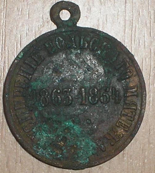

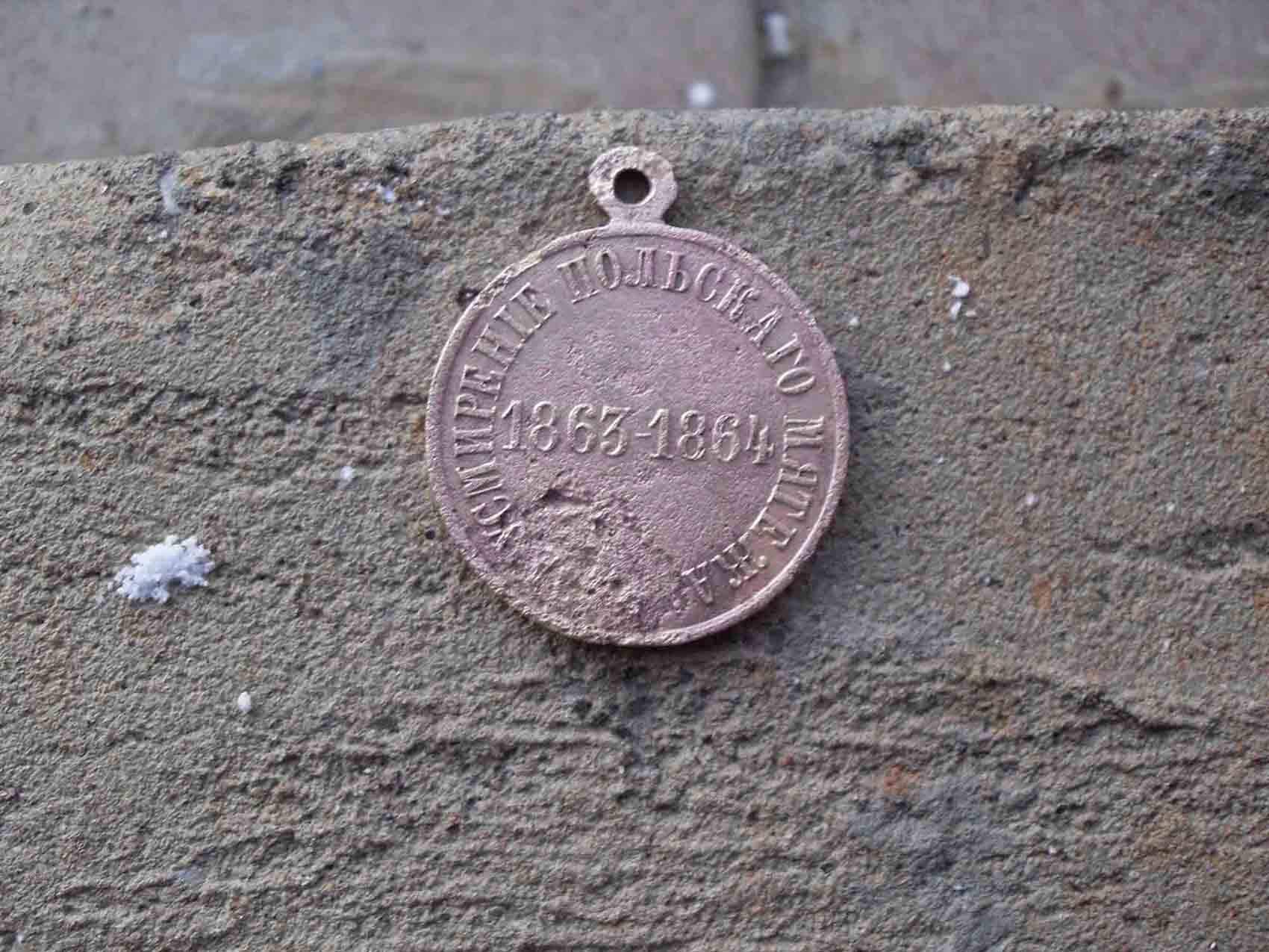

    Результат чистки "Трилоном Б" Цветопередача хромает,в реале почти вся желтого цвета.
    Myagkor подобається це.

    Re: Чистка монет...
    От этих раковин никуда не деться.. Зеленка заменила собой медь и проедала бы все дальше.. Хорошо получилось..Какая есть такая есть..

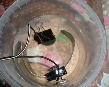

    Поможите люди добрыя! Решил попробовать электролиз для чистки монет, но вышла лажа, загубил два зарядника. Вроде всё по уму - ложка соли на стакан воды, проводки в воду, один запузырился - к нему монету, на другой нержавейку. Сначала процесс пошёл активно, монетка весело исходила зелёной мутью. Я порадовался и отошёл минут на десять. Когда вернулся, процесс прекратился, потрогал зарядник, а он почти холодный - сдох. Второй накрылся сразу же. Вот только пробовал опускать проводки просто в воду, один нормально пузырился. Как прикрепил монету - всё, кирдык заряднику. Что не так сделал? Выкладываю фото зарядников и самого процесса.
  17. Leut.Horn
    Leut.Horn Вірменський офіцер
    16.504
    Почти в горах
    Re: Чистка монет...
    Не знаю почему у Вас так произошло, у меня все работает.. А какова сила тока была?

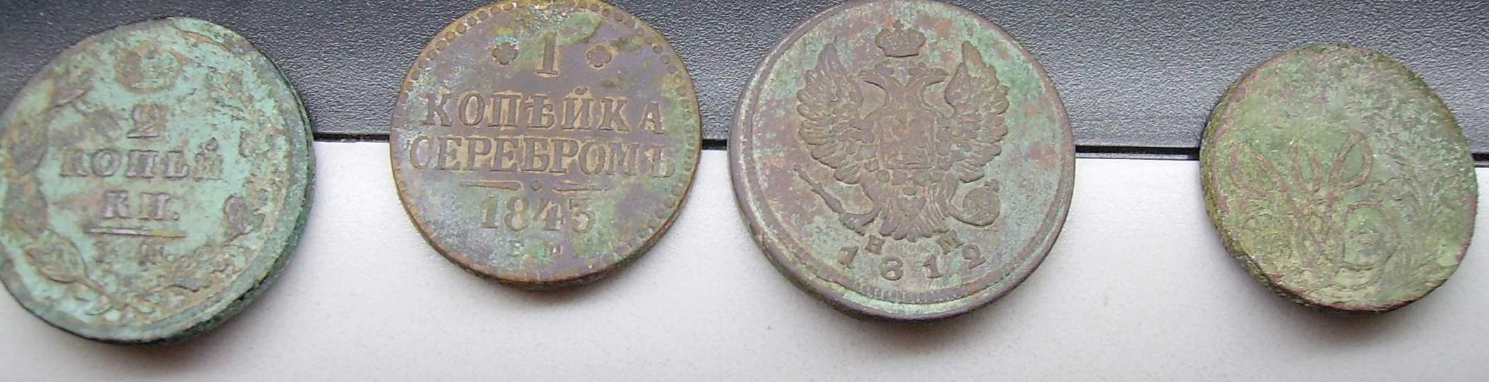

    Чем убрать стойкую зеленку? обычная ушла.а эта ни в какую.. Поможет ли варка в масле? Была в Мистере мускул и варилась в соде.. И ни фига..
    Первоначально монеты была просто зеленым кругляшком..
    Сохран таких полушек не очень сильный, ибо чеканились на тонком кружке меди.. Так что я считаю.что вытянул ее все таки из зеленого кружочка.. Я так понял,как только уйдет эта зелень откроются каверны?
  19. ROSTA
    ROSTA Feldwebel
    811
    Санкт-Петербург
    Re: Чистка монет...
    Разобрался уже, просто коротнуло. Перенасыщеный раствор + слишком близко контакты.

    Re: Чистка монет...
    Нет у меня они почти касалтись и ничего.. Ток то слабенький-9 вольт.. Ничего не сгорит..

    Все таки добил я ее мистером мускул..Дольше держать надо..

    Нашел обе монеты абсолютно зелеными кружками.. Одна из них двундель-капустник,был настолько в зелени,что я подумал все-хана монете.. Но я решил посмотреть что получится.. Пол-часа в средстве для чистки труб"Крот"(стоит дешевле чем Мистер Мускул в 4 раза,средство тоже,название другое),едкий натр-(он не ест металл) держал-пол-часа, и периодически щеткой,потом остался черный налет окиси меди,его я убрал электролизом..Но тут главное не переборщить и не снять до блеска.. Нужно постоянно наблюдать.. И усилия увенчались успехом..Зеленка подарила мне отличный профиль монеты,все перья орла были на месте,не потерты,даже фрагменты короны.. Рельеф был довольно четкий и хоть монета была не дорогая было приятно,что я ее не выбросил в ведро..
    НЕ ВЫБРАСЫВАЙТЕ КАЖУЩИЕСЯ ВАМ БЕЗНАДЕЖНЫЕ МОНЕТЫ!
