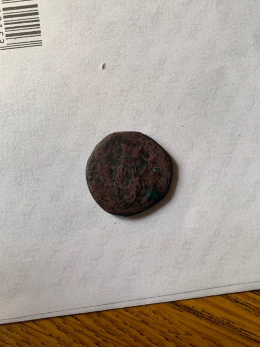

    Всем добрый день! Хочу поделиться личным опытом чистки с помощью средства "Крот". Нашел неизвестную монету, в серьезно запущенном виде, не помогало ничего. Т.к. её не жалко, решил поэксперементировать с "Кротом". Сделал раствор из расчета 30-35гр средства на 150мл воды, выдерживал приблизительно 18 часов, после достал и чистил мягкой щеткой сильно надавливая минут 30-40. Результат очень приятный, сняло всю гадость полностью. Фото "до" и "после" прилагаю. Дальше решил не мучить её щеткой, т.к. из изображения практически ничего не сохранилось. Чем понравилось данное средство - оно не ест металл, так что безопасно.Единственное, открывает все щели и каверны, хотя если они есть, то никуда от них не денешься.

    Крот?Это треш! В следующий раз "болгарка" и кар- щётка!
    Патина это паспорт монеты! Теперь это медный кругляк. Почитайте о реставрации и больше никаких кротов.

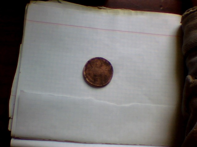

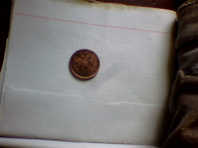

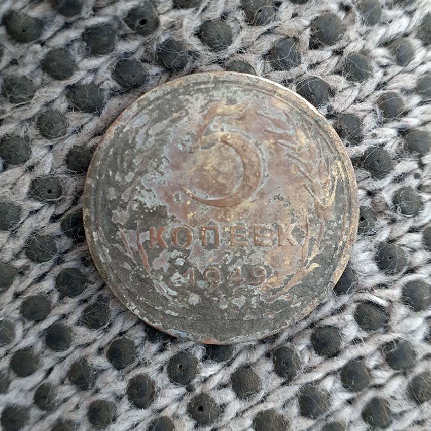

    У меня 5 копеек 1860 г. Монета была найдена на огороде, чищена хозмылом и совсем немного уксусом, потом пемолюксом прошелся но без фанатизма. Прошу сильно не пинать снимал на зубную щётку. WIN_20201220_13_07_27_Pro.jpg WIN_20201220_13_07_34_Pro.jpg

    Можно было сразу в ортофосфорную кислоту закинуть монету, а не мучить так долго ее и себя.
    Результат был бы такой же или даже ярче.

  9. PURGEH
    PURGEH Stabsgefreiter
    408
    Ортофосфорной нету, есть немного лимонки и две бутылки уксуса
  10. Anatol_AA

  14. Anatol_AA
    Anatol_AA Major
    2.612
    Київ
    Медь? Нет!
    Серебро - да.
    Миша-Клад та PURGEH подобається це.

  17. PURGEH
    408
    Разбодяжил уксус горячей водой и закинул монеты, через 15 минут вынул и надраил зубной щёткой с пемолюксом и всё. Для антуража не начищаю до кошачьего блеска.
  18. PURGEH
    408
    Видел на ютубе как некий любитель чистил медные монеты доместосом, возможно ли что такая чистка из области карательной нумизматики?

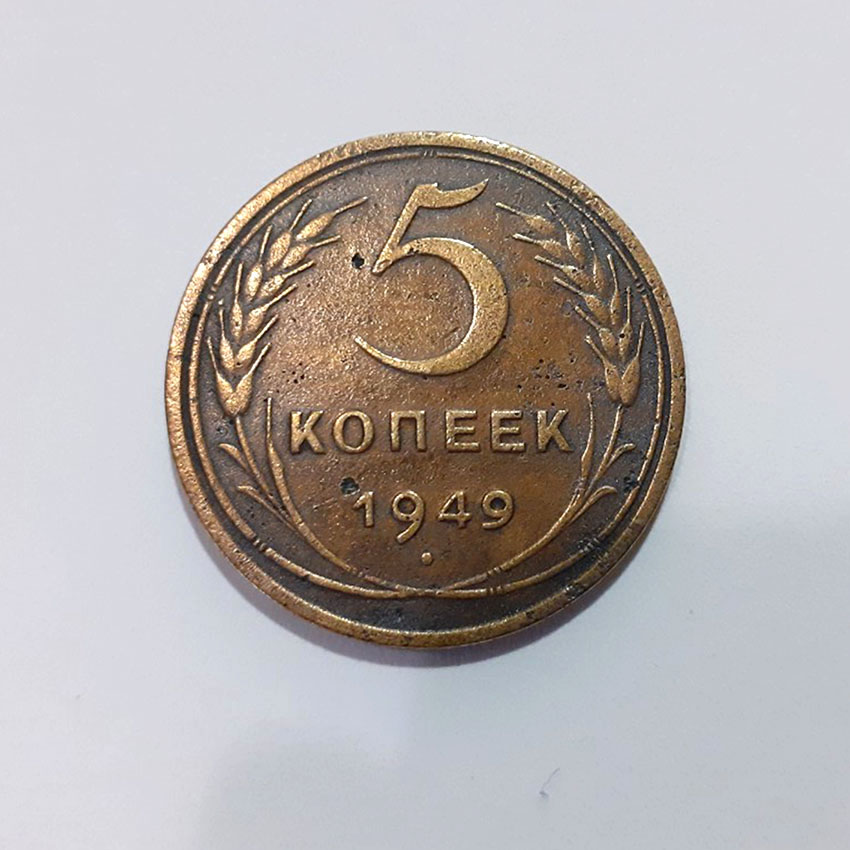

    В общем вопрос к знающим и эстетам. Является ли такой внешний вид эстетически приятным нумизматическому сообществу что ли? Ну т.е. адекватно выглядит? Или нет? Такое на аук не стыдно выставлять? (ну если бы была не эта монета, а какая то редкая) Или лучше просто мыть? ХЗ...короче что думаете? Имеет смысл? Нет? Мне вроде выглядит приятно. Но это ж мне со своей колокольни, а может оно и ужос на самом деле? )))
