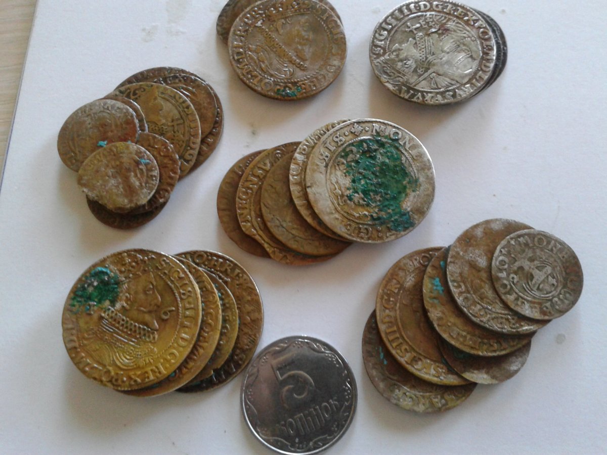

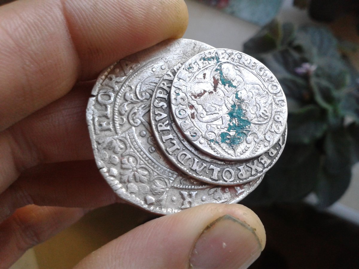

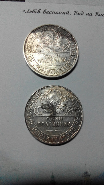

    Народ, подсобите...
    Для облегчения атрибутации решил почистить полтинники. Использовал трилон-б.
    Развел, кинул в баночку... Три штуки нормально, а на двух вот такое.
    Два вопроса
    1. почему такое произошло? Монеты лежали радом, одна на одну не нахлестывались.
    2. чем убрать этот черный налет? Содой потереть?

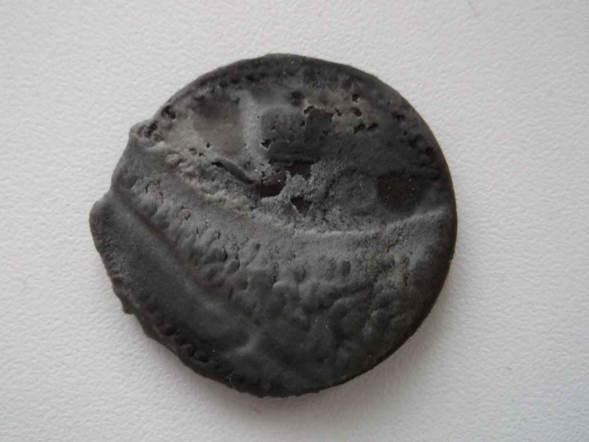

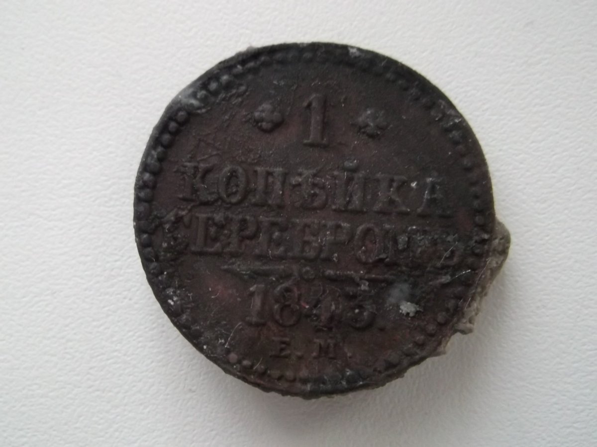

    Приветствую друзья! Пытался почистить медные монеты Мистером кротом, бросил в алюминиевую кастрюлю, залил кипятком, пошла хим. реакция, думал чистятся... :confused: а крот стал жрать кастрюлю и монеты покрылись шлаком типа цемента! Прилипло крепко, вот пытаюсь теперь побороть напасть. Варил в соде, в соде с уксусом, бросал в лимонку, в электролизе простояла почти ночь - ничего не помогает. HELP!

    попробуйте зубной пастой щёткой со средней щетиной.
    обычно серебро только так и чистят. зачем вы пользовались трилоном-б?

    Обычное серебро лучше чистить нашатырным спиртом. Сам не один раз чистил, всю получается гуд.

    Да,нашатырь хорошо справляется с черными пятнами,однако в скором времени она будет постоянно покрываться темным налетом(как ни крути,химия).
    Содой лучше не тереть,тем более если монета имела поле без царапин (как в одноименном фильме: "-Несчастные случаи были? -Нет -Будут! ")Попробуйте в таком случае лучше стирательной резинкой,если все же и этот способ не поможет,тогда рекомендовал бы обычное чистящее порошковое средство Gala чуть порошка,чуть воды и круговыми движениями пальцев аккуратно все сотрете и придадите блеск самой монете не хуже чем от нашатыря и остается действительный серебрянный цвет (проверено).

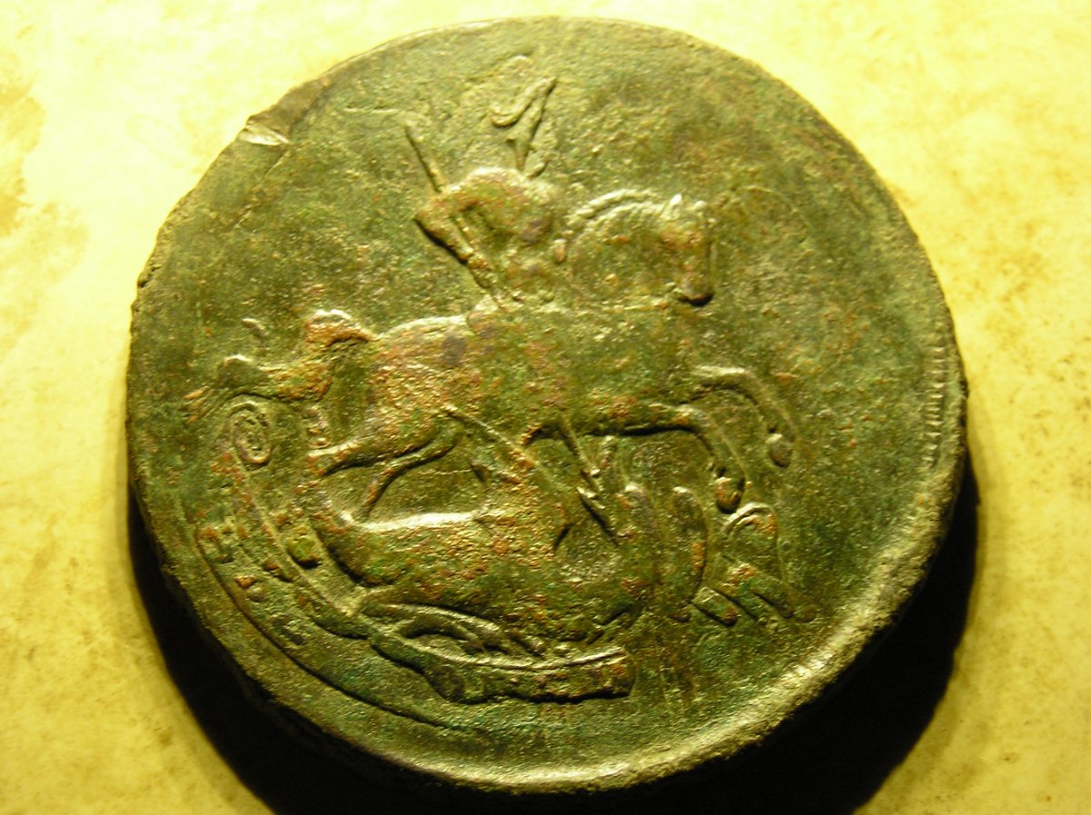

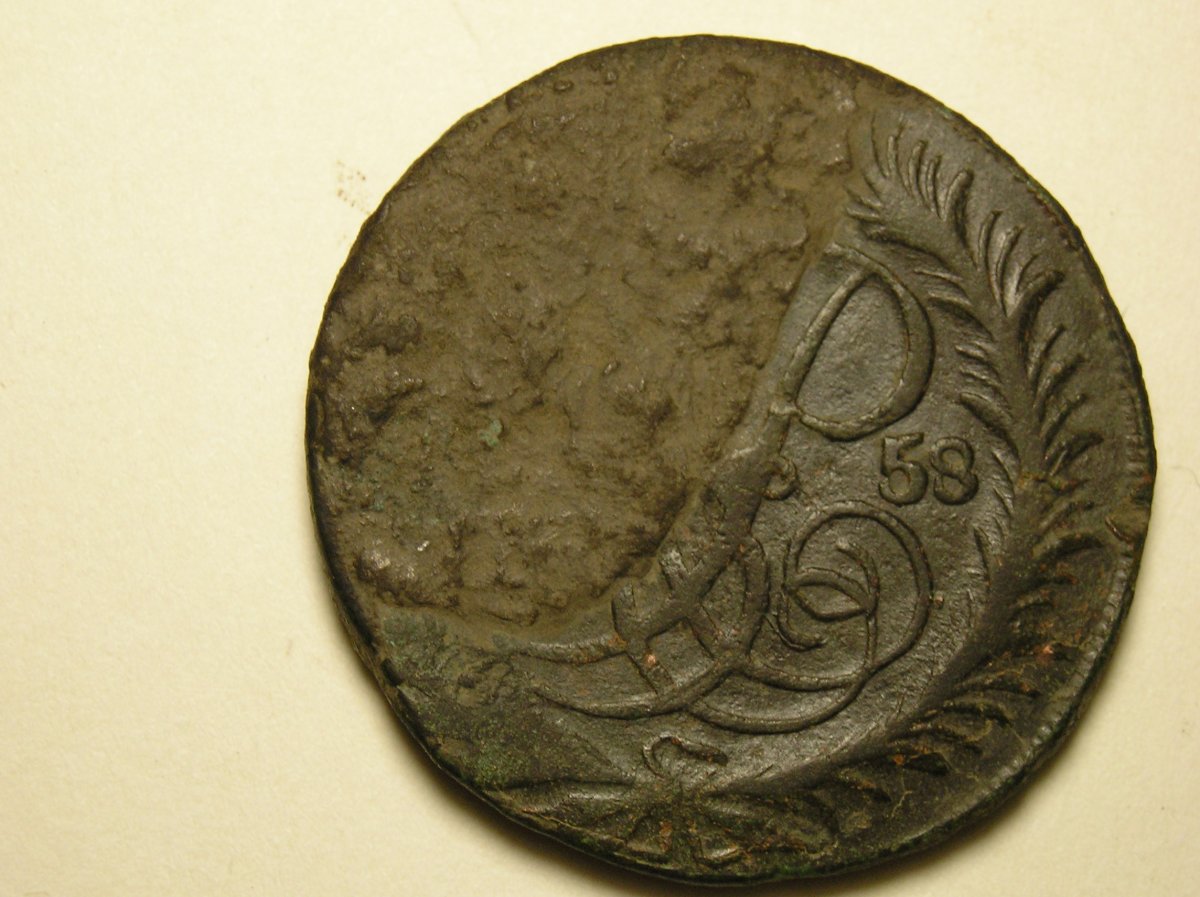

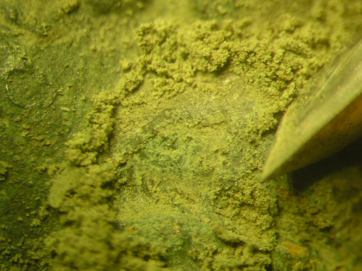

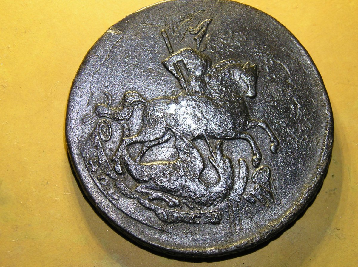

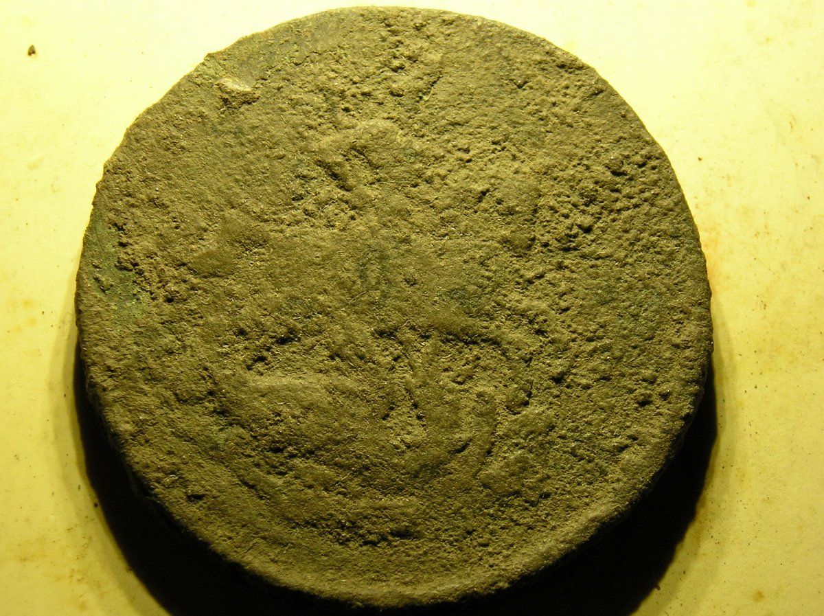

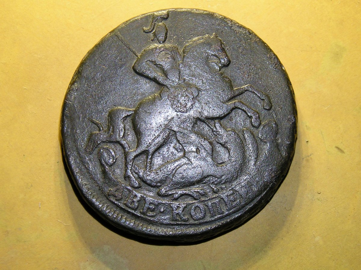

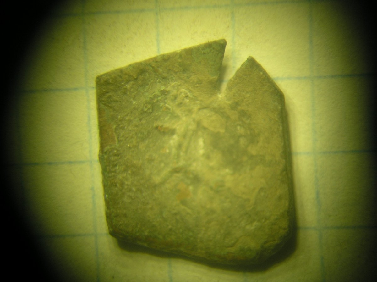

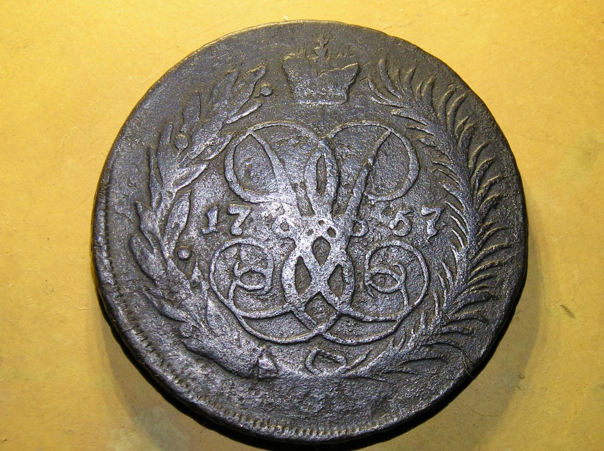

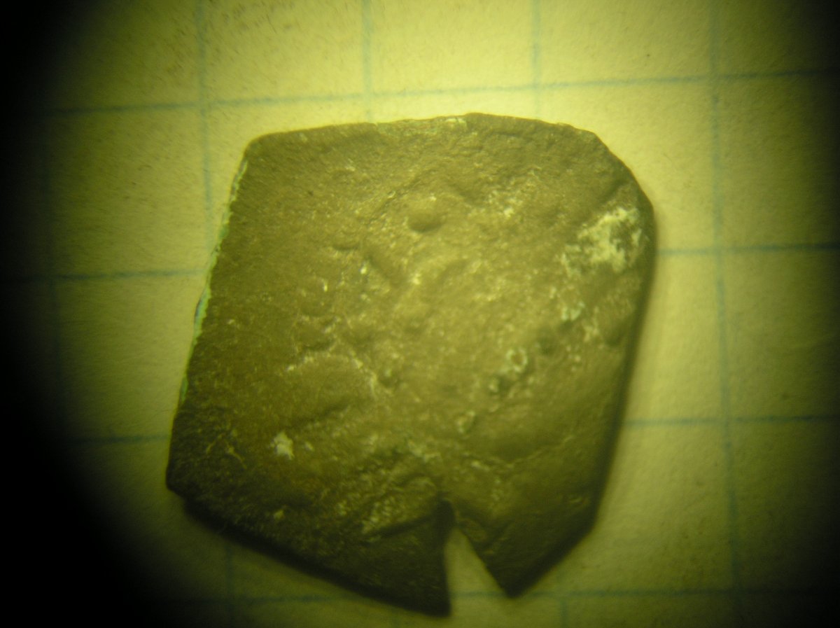

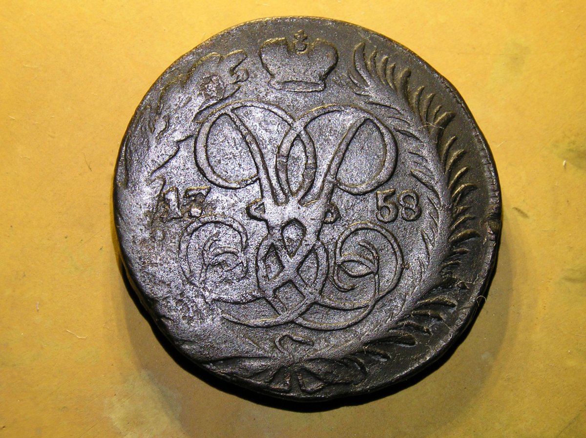

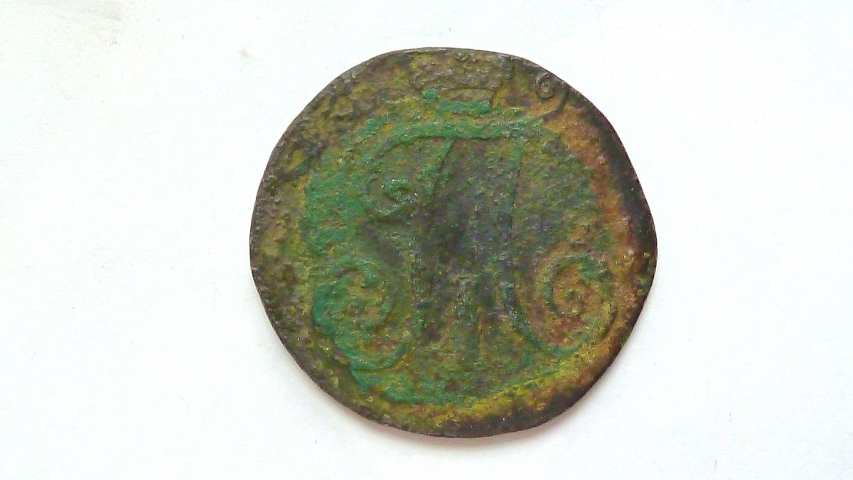

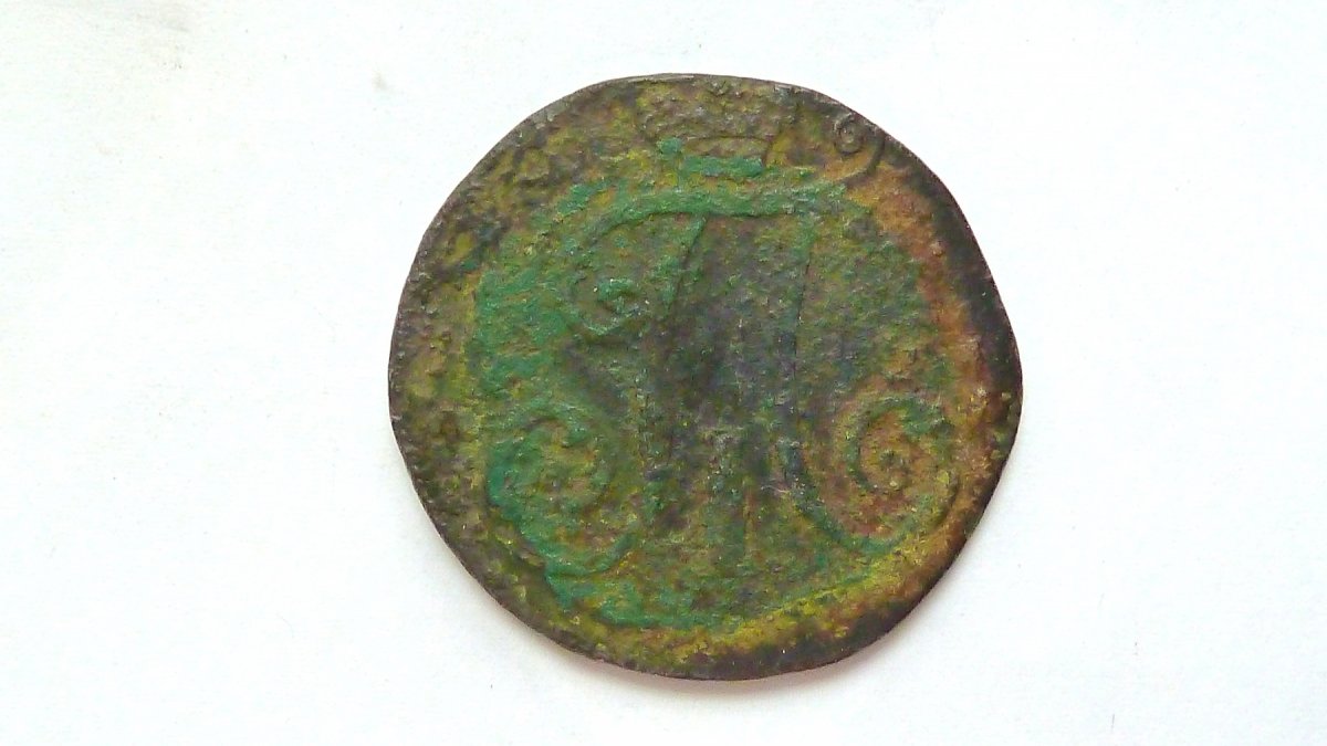

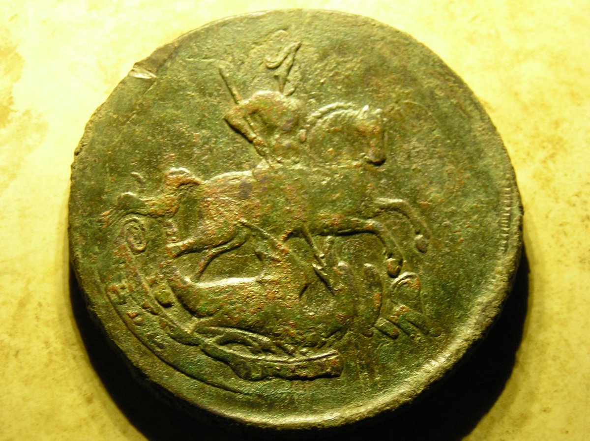

    Доброго времени суток,уважаемые камрады. Не рискнул создавать отдельную тему по мех. чистке монет.
    С ув.Олег

  14. Я и я и снова я
    Я и я и снова я Stabsfeldwebel
    976
    верной дорогой идете :)

  15. belorus14
    belorus14 Stabsgefreiter
    674
    чем вы чистили?
  16. makuha
    makuha Stabsfeldwebel
    13
    567
    Скіфія
    День добрый. Шаберами из напильников для заточки цепи бензопилы,и на завершающей стадии стекляной кисточкой (оптоволокно).
    Весь процес под микроскопом.
    Если интересно могу подробнее изложить процес.
    С ув. олег
    Bublichek та belorus14 подобається це.
  17. belorus14
    674
    интересно, особенно, про напильники. у меня от одной мысли ужас.

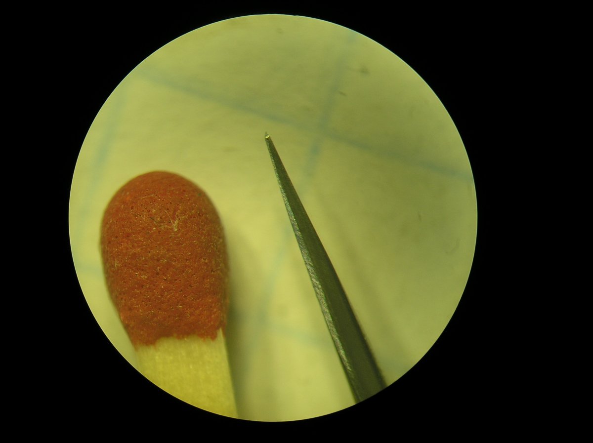

  18. makuha
    13
    567
    Скіфія
    А у меня ужас от химии в которую макают монеты!!! И я Вам скажу даже вымачивание в мыле губит монету.
    С ув. Олег

  19. Я и я и снова я
    976
    химия химии рознь
    все зависить от ее использования
    как и с шаберами - можно расчистить, а можно порезать монету по живому
    Bakhmach та makuha подобається це.
  20. makuha
    13
    567
    Скіфія

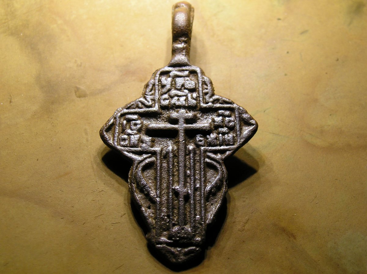

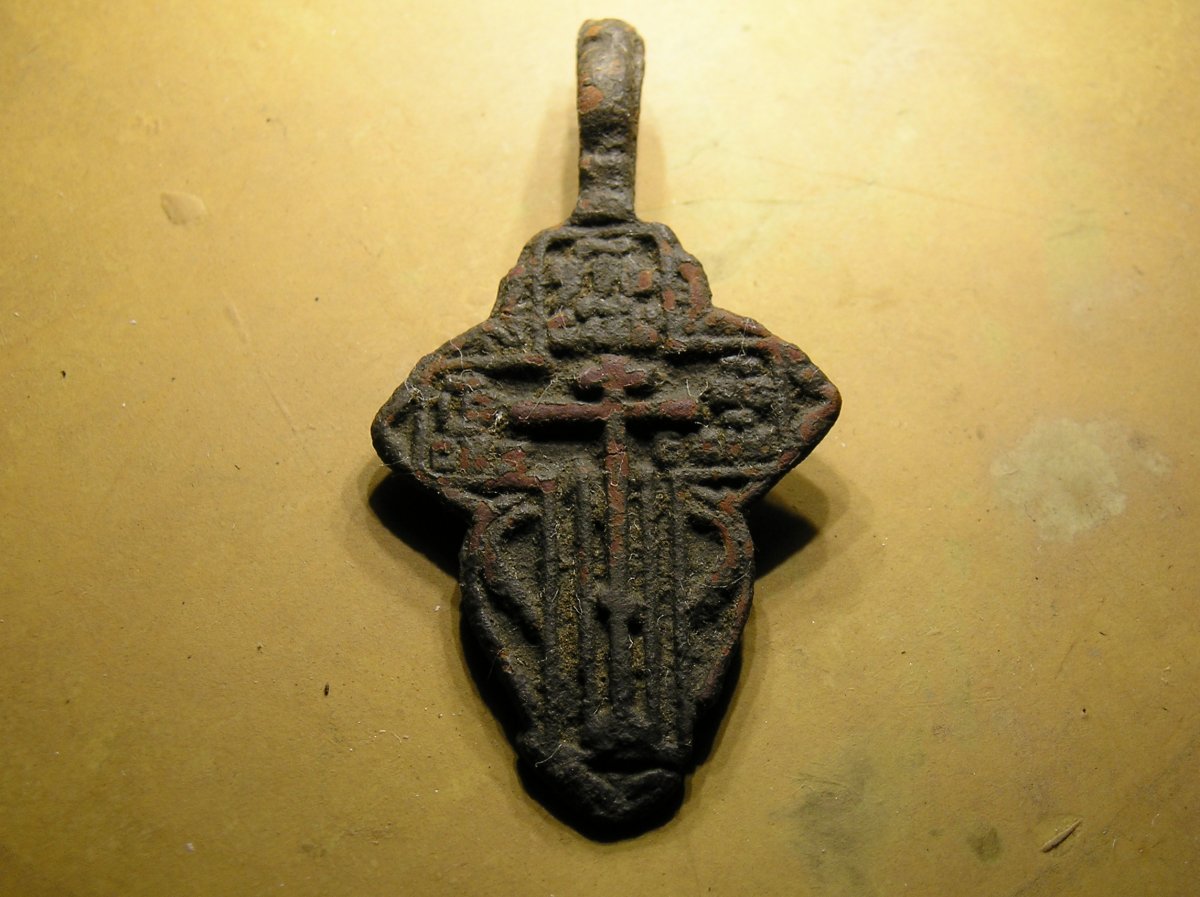

    Согласен с Вами.Без химии даже в мех.чистке не обойтись.
    Сам пользую дистилированую воду,БТА, Патинирующее средство "мулатка" и микровоск от камрада Гвардеец.
    Сейчас эксперементирую с "серной печенью"
    Резьбу по монетам,приходиться применять после агресивных чистящих средств,в случае когда кислота или щелочь сносит легенду напрочь.

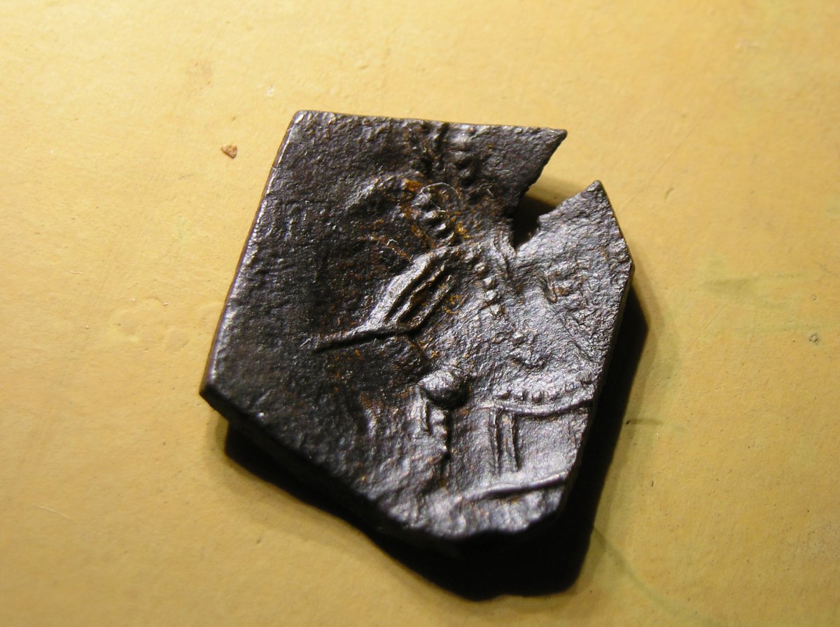

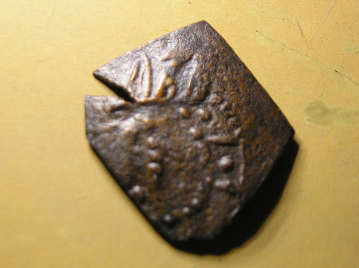

    День добрый. Продолжу пропагандировать мех. чистку.
    Монета подражание Византии. P1010074.JPG P1010075.JPG P1010065.JPG P1010066.JPG P1010072.JPG

    какой микроскоп ?
    MISHAvsACE400i подобається це.
  23. makuha
    13
    567
    Скіфія
    МБС 2.

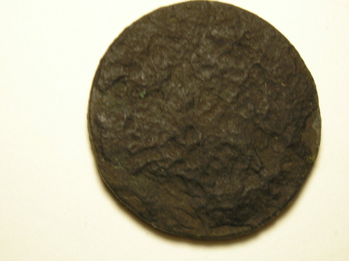

  26. rezyxa
    rezyxa General-major
    5.643

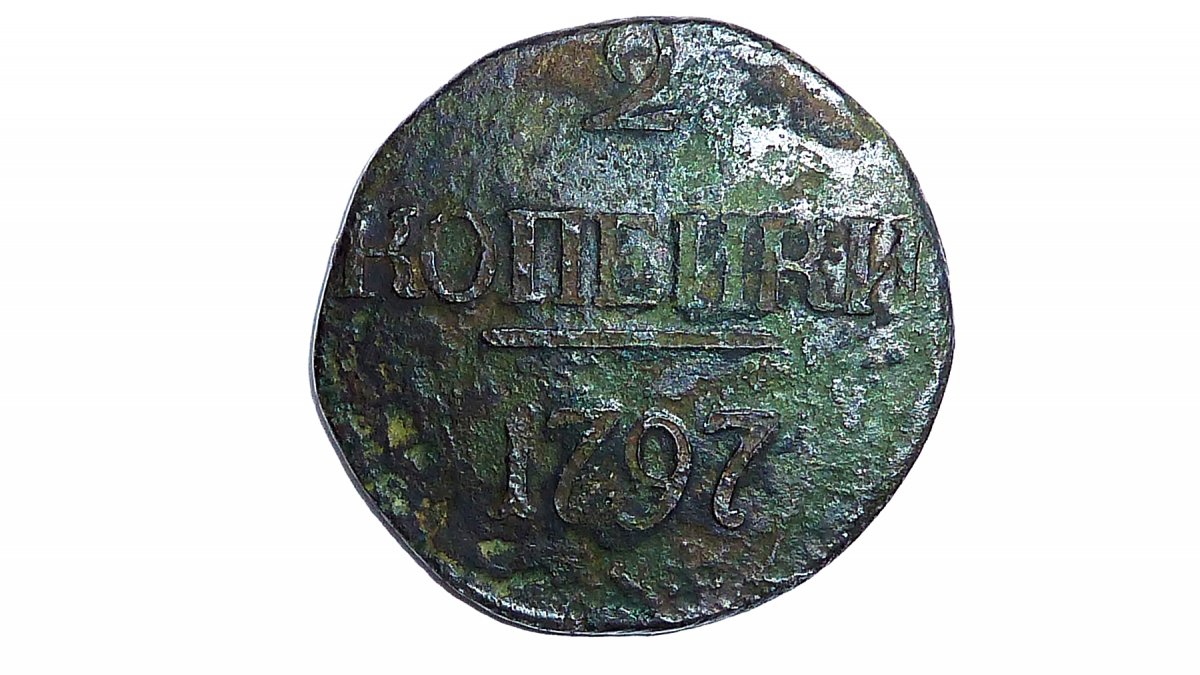

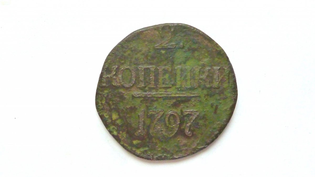

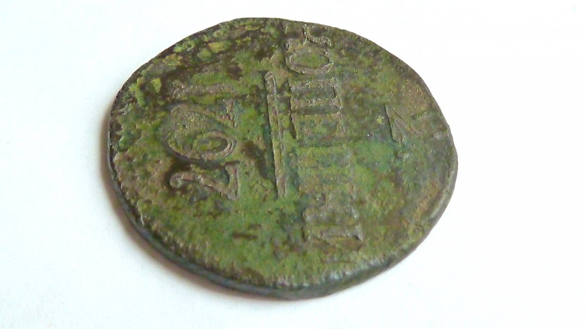

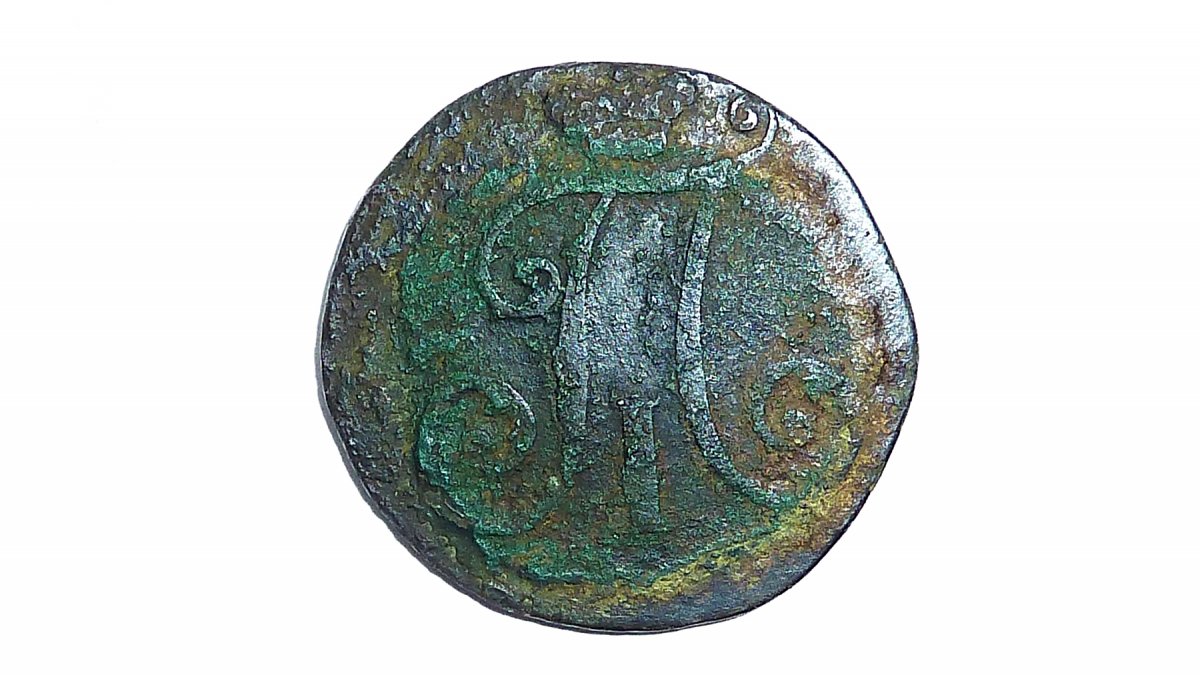

    Камрады приветствую, прошу совета по щадящей чистке этой монеты.
    фотографировал без вспышки(первые 4-е фотографии)
    и с вспышкой (последующие 2)
