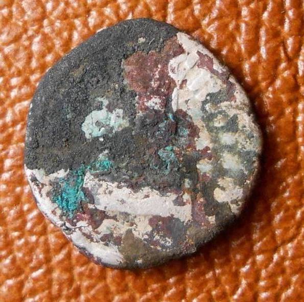

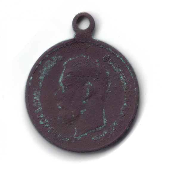

    я микровоском вскрываю, больше нравится!но проблема остается!я завтра наконечник сфоткаю и пришлю фото что б понятней было

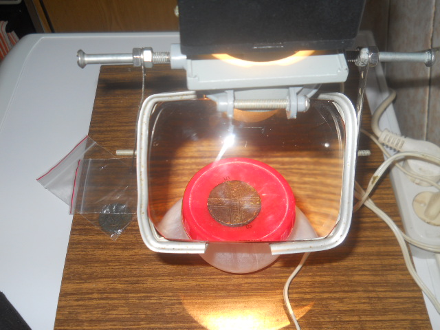

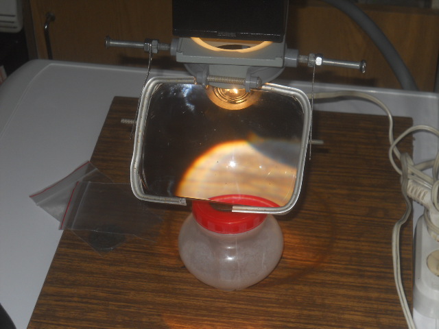

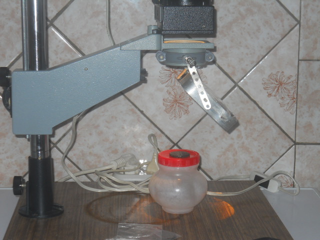

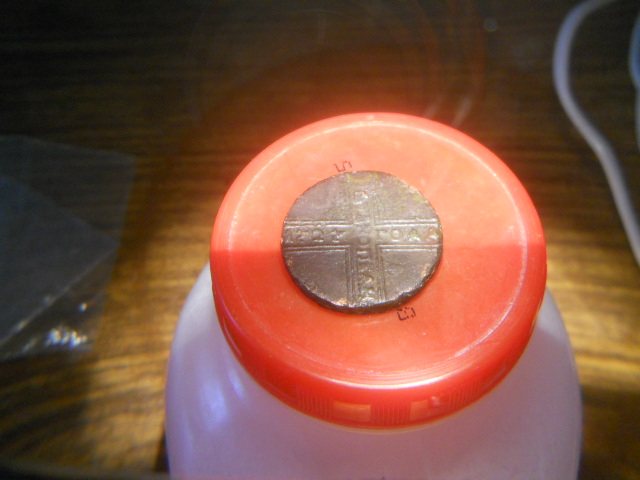

    Может кому то будет интересно: моя приспособа для механической чистки монет

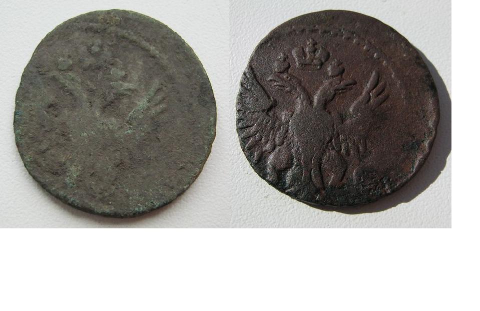

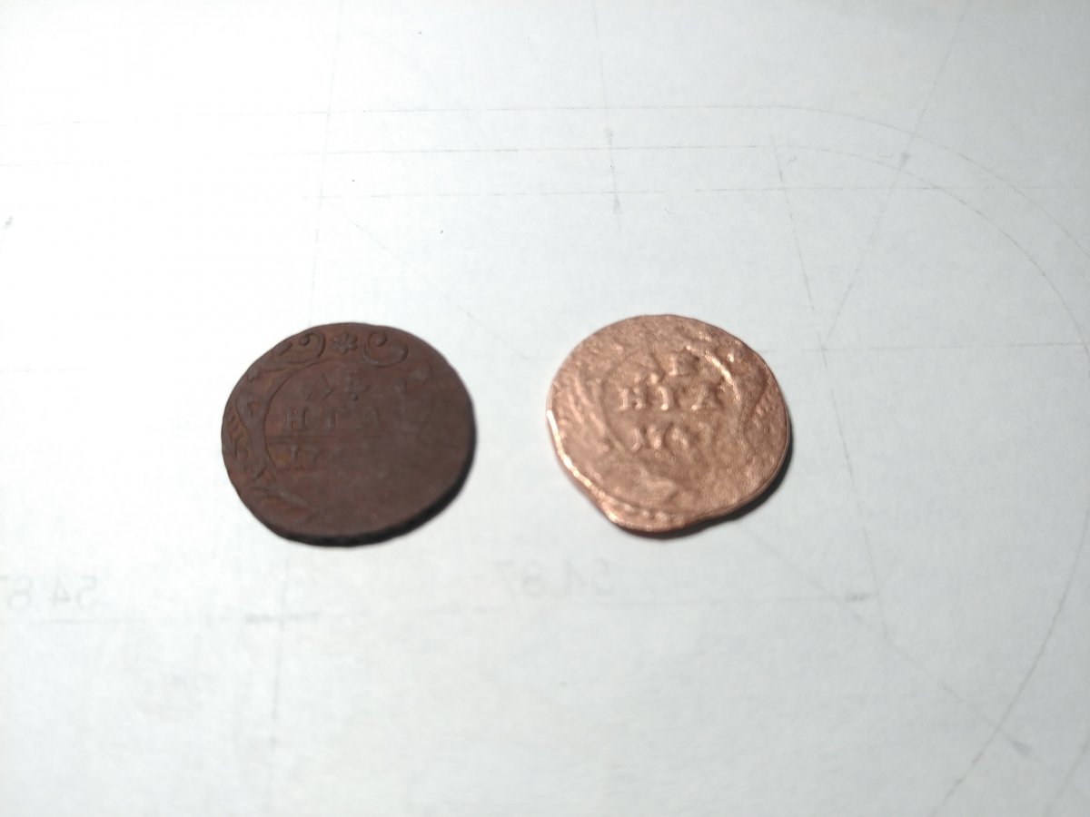

    Представляю урок химика (не знаю было тут или нет)
    Чистка монет СССР агрессивным методом.
    !!!ВСЕ ДЕЛАТЬ В ПЕРЧАТКАХ И НА ВОЗДУХЕ!!!
    РЕзультат
    Было
    Стало

  13. pollstar
    pollstar Oberfeldwebel
    448
    Будут после копа появляться монеты из других материалов и не интересные, пойдут тоже на испытание а там посмотрим

  16. pollstar
    448

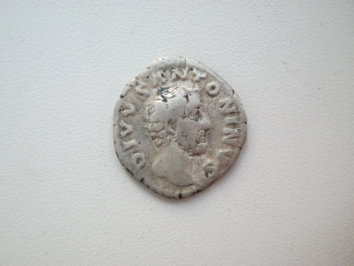

    В продолжении агрессивной чистки
    https://reibert.info/threads/faq-po-chistke-monet.36522/page-23#post-8281402
    берете пластиковый стакан
    насыпаете чайную ложку соды
    кладете монету
    50 мл аммиака (нашатырь)
    и шприцем капаете по капле перекиси, стимулируя реакцию.
    как реакция затихает капаете еще и т.д. в течении мин 5-10
    монету лучше на ребро поставить
    потом заливаете водой, постепенно ослабляя концентрацию раствора без доступа воздуха (иначе потемнеет)
    и тряпочкой ...
    все очень воняет. не нюхать!!!
    Результат: монеты найдены в радиусе 10 метров. Обе проварены в соде и помыты щеткой с мылом. В итоге правая обработанная агрессивным методом
    vgvg4 та belorus14 подобається це.

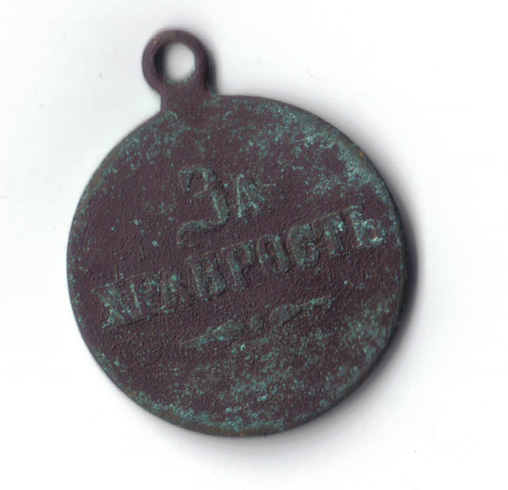

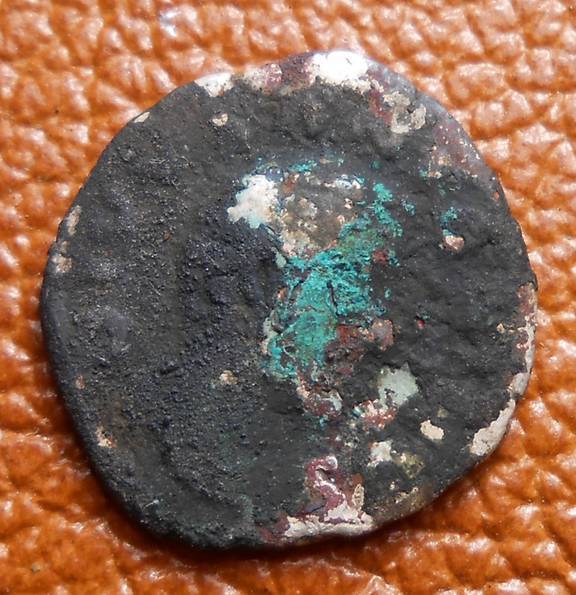

    здибався колись такий денарик, правда давно вже проданий, але результати лишилися
    спочатку відмочував у кауст. соді (1г./50г. води), що лишилося - точково ортофосфорна кислота і сірничок
    місцями лишилися самі вперті окисли, вирішив їх не чіпати

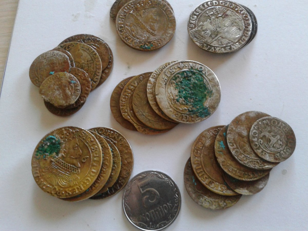

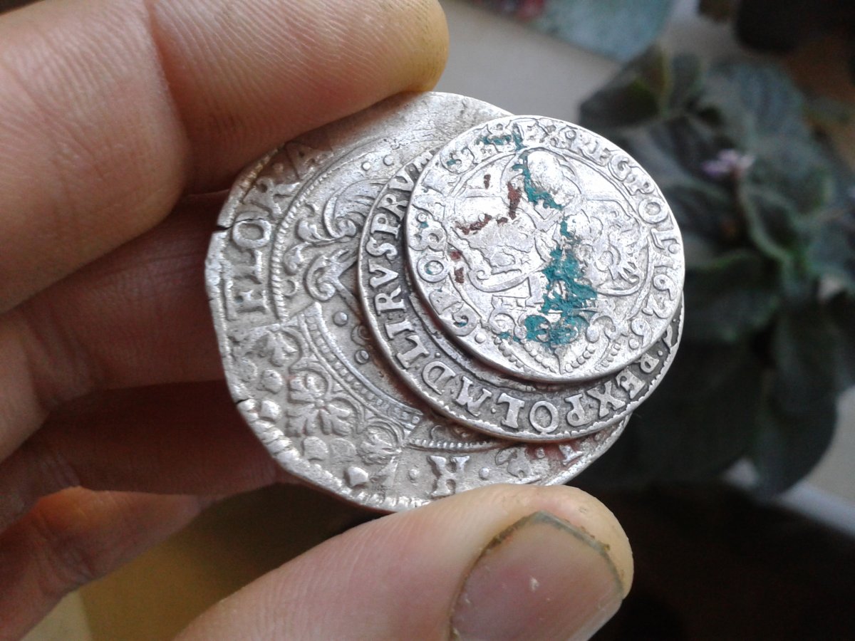

    Всем добра, накопал серебра, а часть в таких спайках... подскажите пожалуйста способ как безопасно разделить. С уважением Фото-0820_1.jpg Фото-0835.jpg
