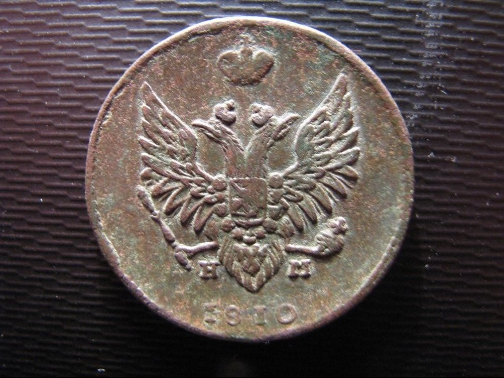

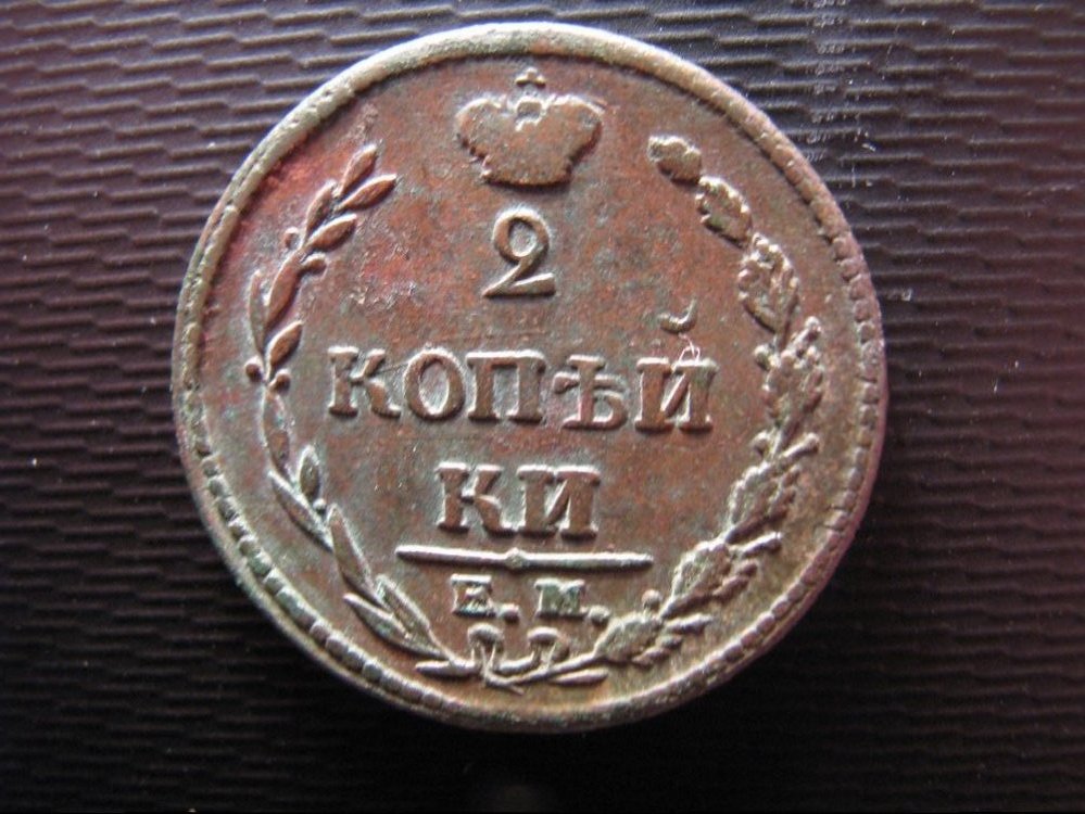

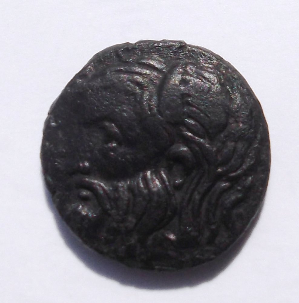

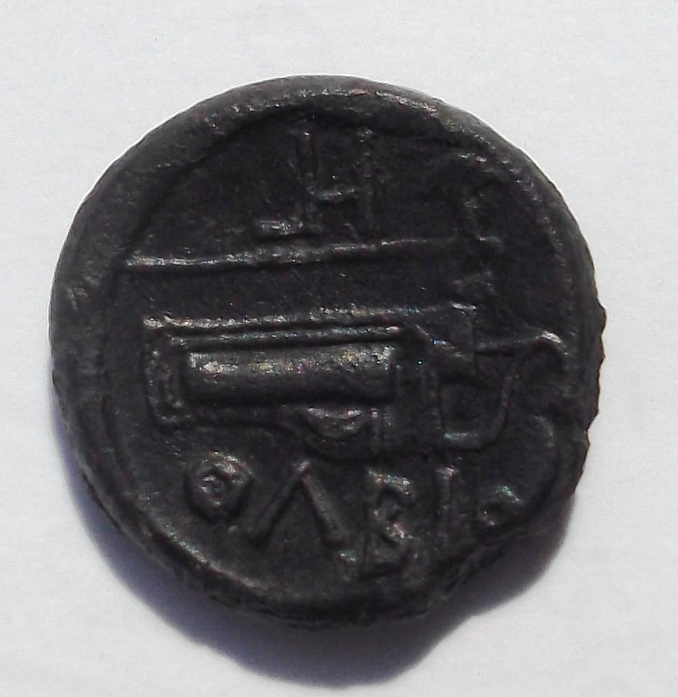

    Все равно, ничего лучше проф. мех. чистки для меди/бронзы (серебра) - нет. Фото бликуют, но и здесь можно увидеть результат. Земляная рубашка около 2-х мм., наросты и окись меди (хлорид). Жаль не снял работу поэтапно. В следующий раз выложу подробный отчет чистки. И кстати, этой монетке более 2-х тыс. лет. В отличии от того, что химией на нашем форуме прибивают малолеток ( в сравнении с данным бориком) - она красава.
    Волод*я, Кум15, Я и я и снова я та 9 іншим подобається це.

    Да ничего такого здесь нет. Микроскоп (х40)+ шаберы+ 4 часа работы без перекуров. Хлорид пришлось прям "слизывать". Затем на 2 суток в БТА, дабы "не болела" следующие 2 тыс. лет. Патина немного подгуляла из за наростов грунта и хлорида. Но в нашем случае, микровоск (по горячему), предназначенный для консервирования - выровнял цвет. Теперь монетке пофиг внешние факторы. Процесс трудоемкий, но приятно затем повертеть в руках, наслаждаясь своим трудом. Может в чьей то коллекции она переживет и меня ( в чем не сомневаюсь).
