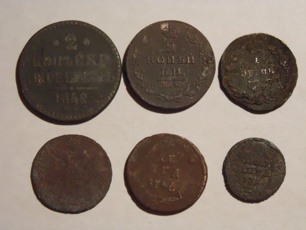

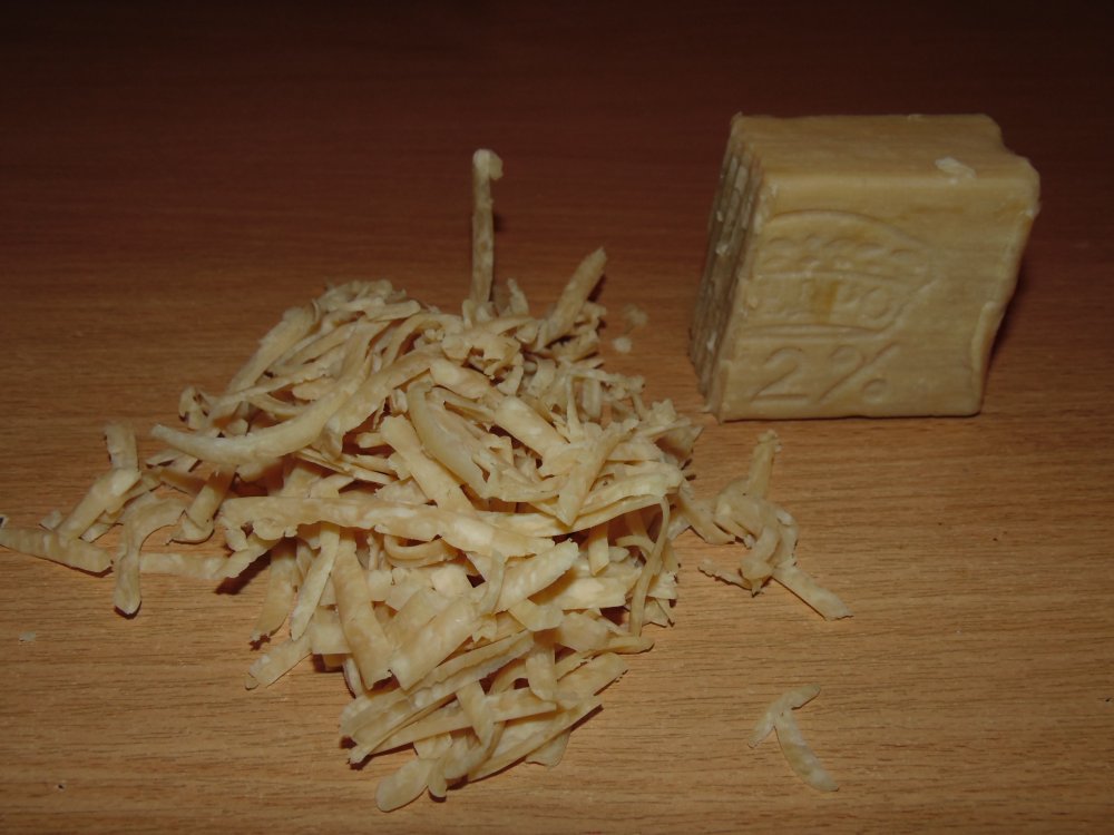

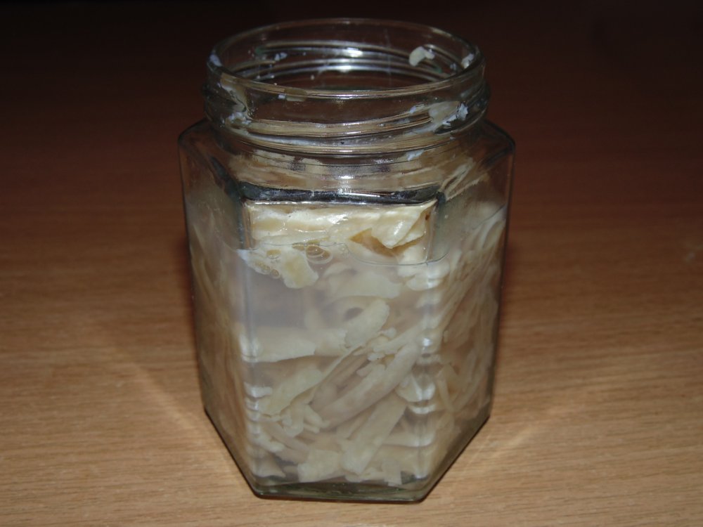

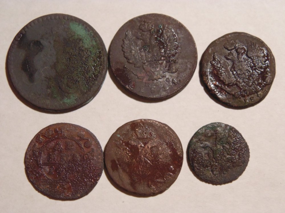

    Всем привет.
    Хочу поделиться своим опытом чистки ушатанных медных кружков. Предполагаю, что за обычный сезон их скапливается нескоько десятков. К сожелению не все они могут претендовать на "супур сохран" или хотя бы "сохран", а следовательно попадают в категорию "кал" или "хлам".
    Вот над некоторыми из них я решил поизголяться.
    В качестве испытуемых взял шесть кружков. Методом чистки особо не заморачивался. Всем известный старый добрый способ чистки мылом.
    - Бросаешь монеты в мыльную жижу, на день, два, неделя, месяц- и ждешь пока не очистится...
    А если вспомнить курс химии и биологии средней школы, а именно - с повышением температуры среды на один градус: скорость химических реакций ускоряется в десять раз,в 10!!!! Значит и время ожидания очистки наших трупиков пройдет быстрее.

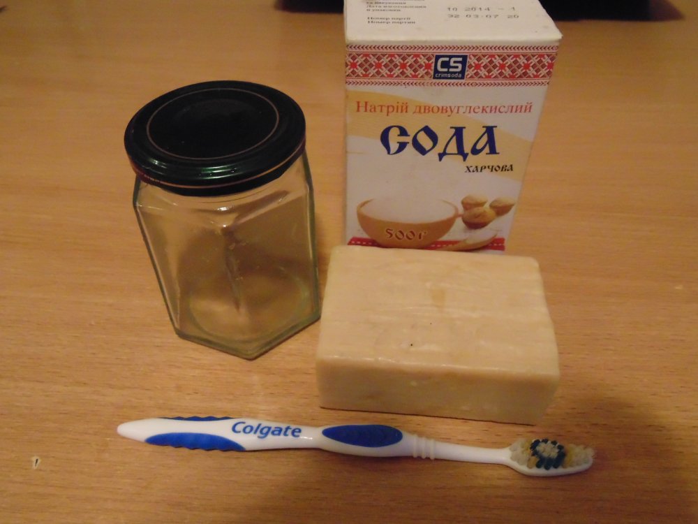

    Для чистки нам понадобиться: брусок хоз мыла, стеклянная банка, стриженная зубная щетка, пищевая сода и подопытные:).

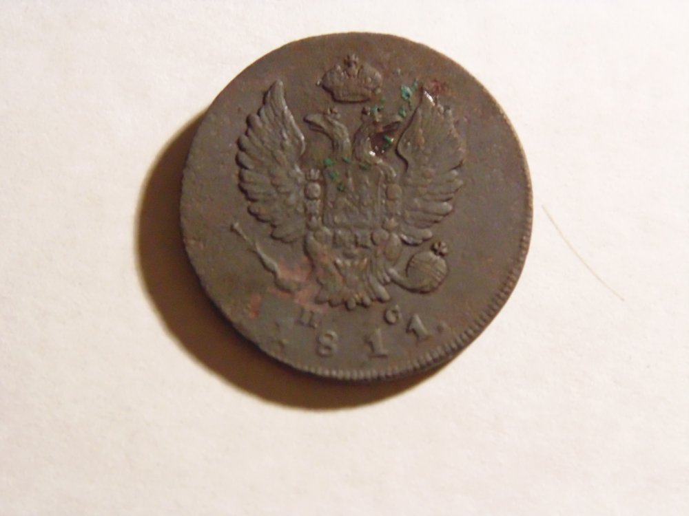

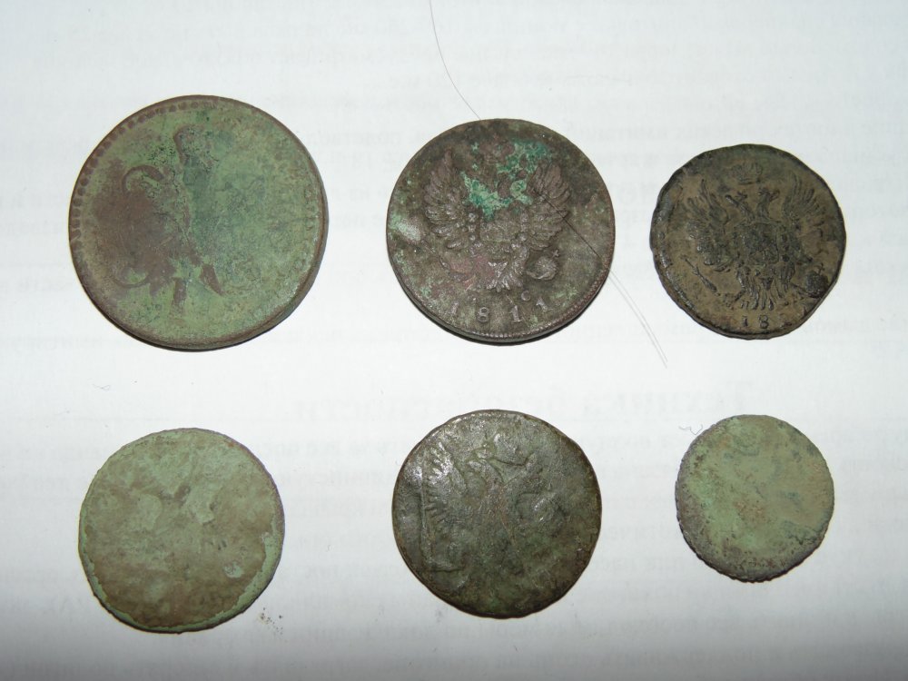

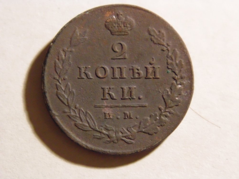

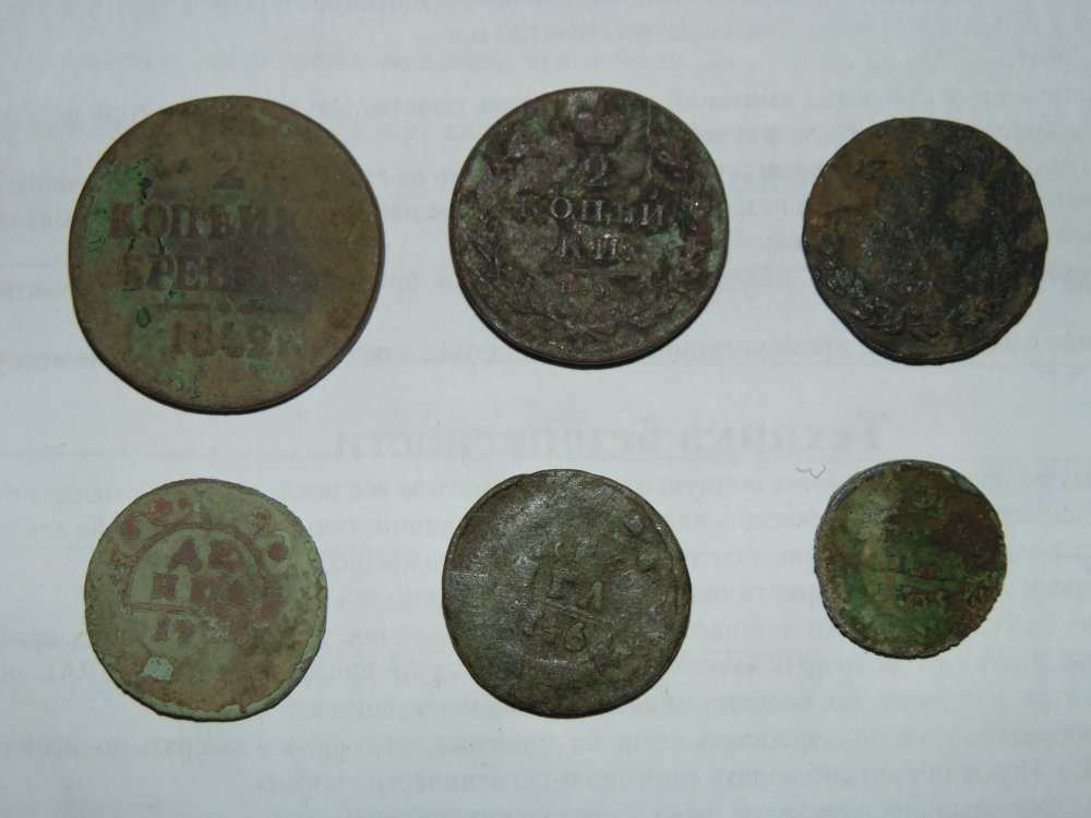

    И так начнем. Натераем 1/3 брускамыла на терке, помещаем сружку в банку и заливаем почти до полного водой. Банку с мылом помещаем в микроволновку и подогреваем до растопления мыла в однородную массу, бросаем туда кругляшки на сутки. Спустя сутки еще раз подогреваем и достаем предметы с банки. Мокаем щетку в соду и чистим подопытного. Такую процедуру проделываем несколько раз в день до получения желаемого результата. Иногда среди трупного кала могут появиться вполне нормальные монетки, пусть и не редкие:smile_12:.
    Естественно, способ не подходит для чистки RRR в супер сохране:D:beer:
