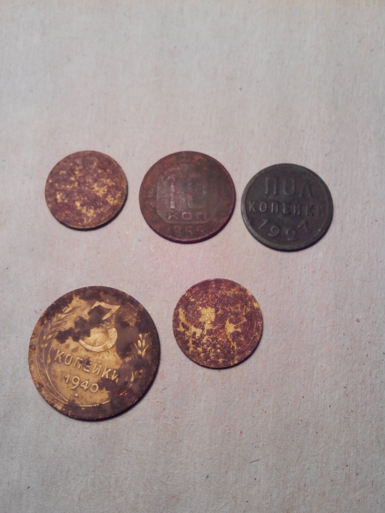

  4. SEREGA87
    SEREGA87 Leutnant
    2.111
    Электролиз лучше даже по меди...кислоты могут убить

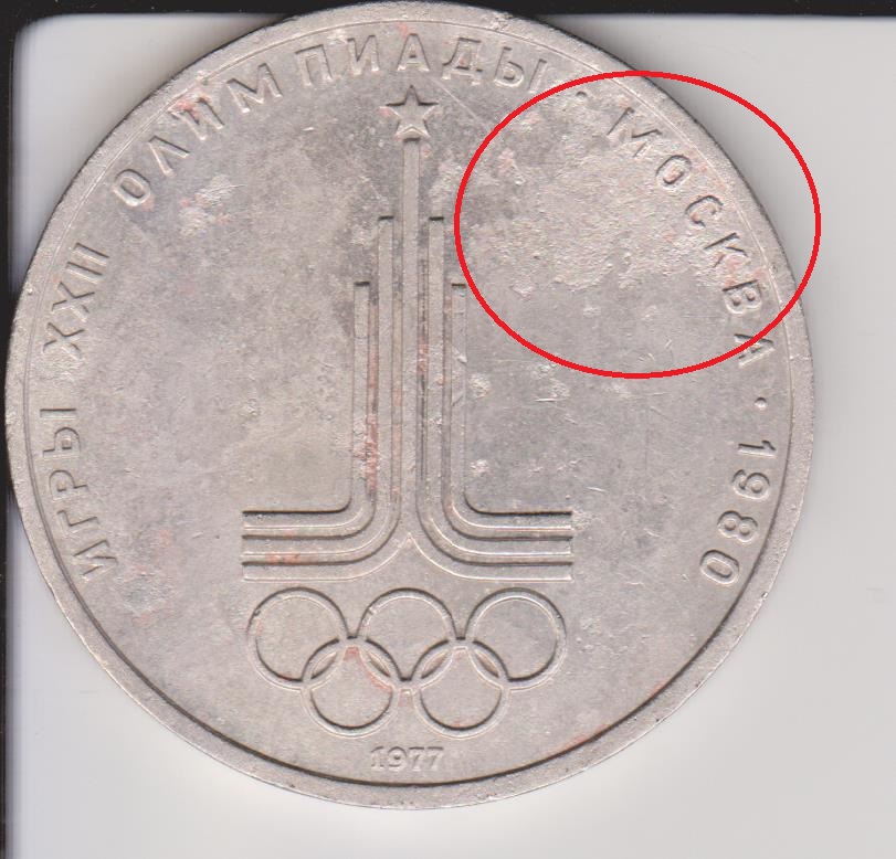

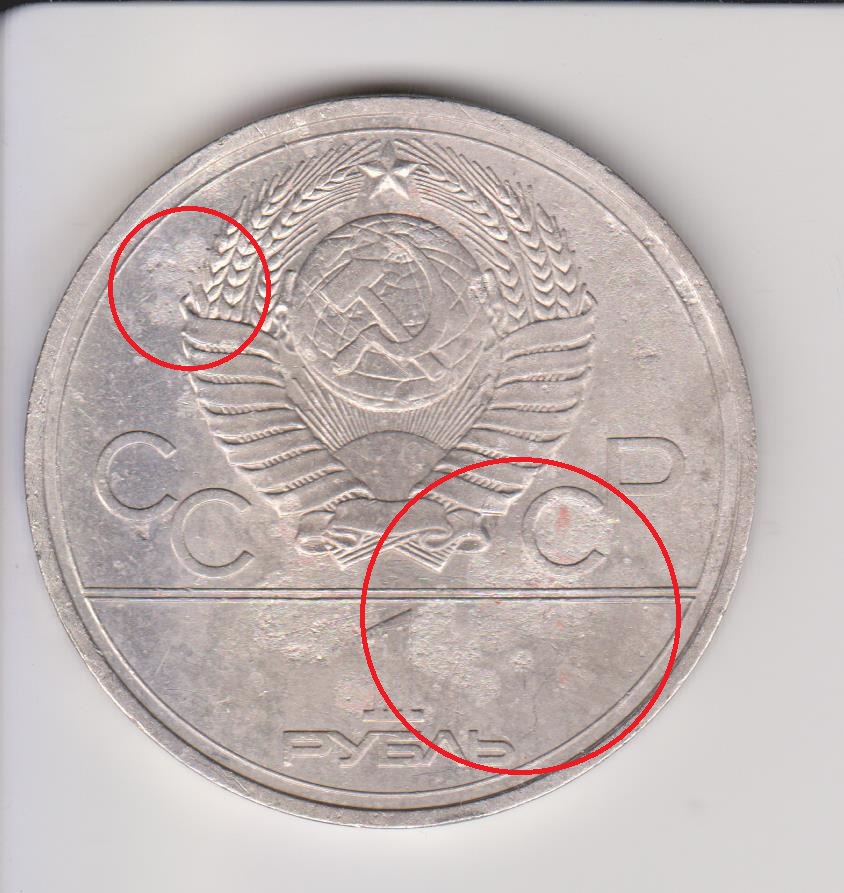

    Почистив монету (тепла вода+лимонна кислота, та натерав зубною пастою) але залишились світлі пятна. Чи можна від них позбавитись????
  7. Я и я и снова я
    Я и я и снова я Stabsfeldwebel
    976
    щось мені здається, що то каверни в металі. Якщо в их місцях були сильні забруднення, то цілком може бути.
  8. ctrateg11
    ctrateg11 Obergefreiter
    138
    чи можна щось з ними зробити, чи хоча б якимось чином зменшити їхню помітність??
  9. Я и я и снова я
    976
    ви спочатку розберіться, чи я правий
    якщо там роз"їдений метал ,то ніяк
  10. ctrateg11
    138
    Нажаль так, в цих місцях розїдений метал. Дякую за допомогу.

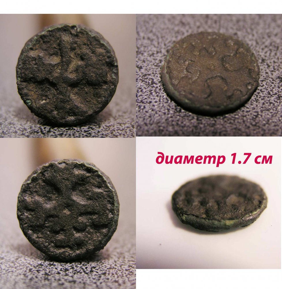

    Уважаемые как почистить эту монету или законсервировать.
    литая монета Византийского Херсона императора Иоанна Цимисхия (969-976)годов.

    Стоит начать с того что про химическую чистку -забывайте сразу!!!!
    В вашем случае это целый комплекс работ: - начало это закрепление, расчистка (механическая) а дальше смотрим под микроскопом.
    У вас я понимаю такого опыта нет? Если так, то отдайте ее на расчистку человеку с опытом в данных работах! Монета не простая в реставрации
  14. ZEEV1
    ZEEV1 Stabsfeldwebel
    1.798
    монета старинная, но боюсь что стоимость чистки превысит ее стоимость... По этому я бы сам попробовал бы ее почистить...знать бы точно как...шаг за шагом
  15. yuriy7511
    yuriy7511 Oberschütze
    34
    rodos
    Не самое удачное (С точки зрения сложности) "желание попробовать" Начинайте с более простых ровных поверхностей. С этой монетой я бы на вашем месте поступил так:-Для начала закрепить(законсервировать) и положить на "полчку" до лучших времен. А лучшие времена настанут когда вы обзаведетесь микроскопом инструментом химическими препаратами и главное -опытом А пока что паралоид и до лучших времен
    SubSailor подобається це.
  16. ZEEV1
    1.798
    ок. Чем законсервировать?

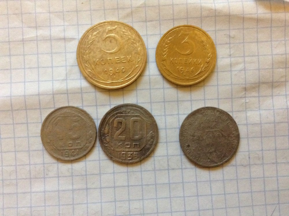

    Комрады, подскажите-чем оптимально почистить данную дореформу???Особенно пол копейки-хочу отложить /на полочку/.
  21. Bakhmach
    Bakhmach Oberst
    4.319
    Пол копейки в дистилят , максимум - мыльный раствор . Остальному уже не помочь .
