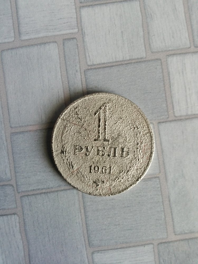

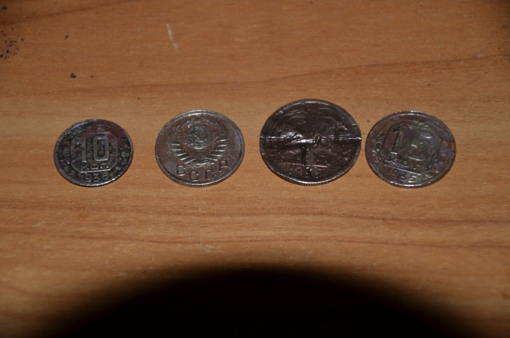

    Буду благодарен тому, кто просто и доходчиво объяснит и даст совет как правильно почистить сей экземпляр, завалявшийся между болтов/гаек

    Трилоном.

  11. Verzond
    Verzond Stabsgefreiter
    334
    Россия
    отбеливающей зубной пастой

    анми Stabsgefreiter
    227
    спасибо. уже пробую

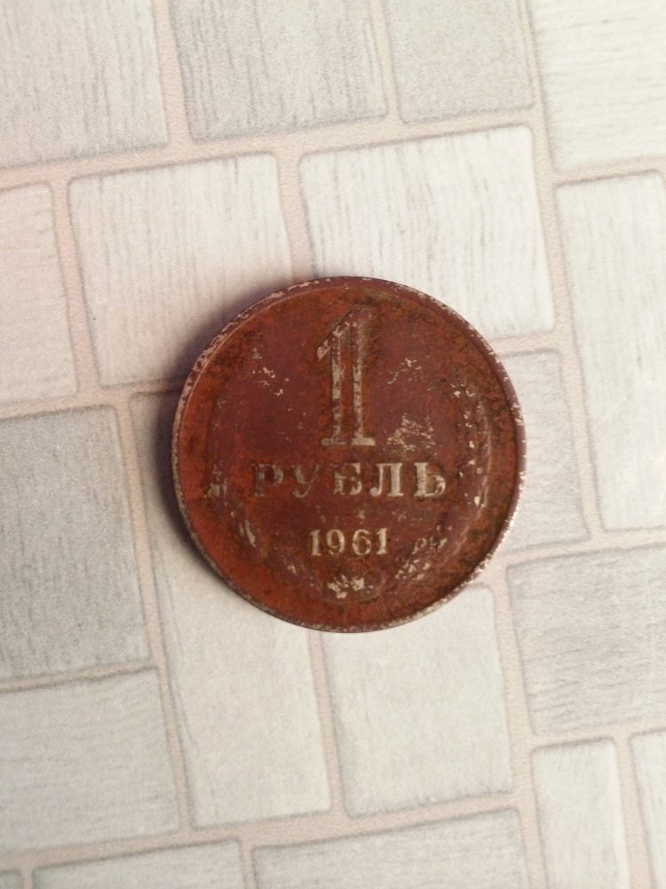

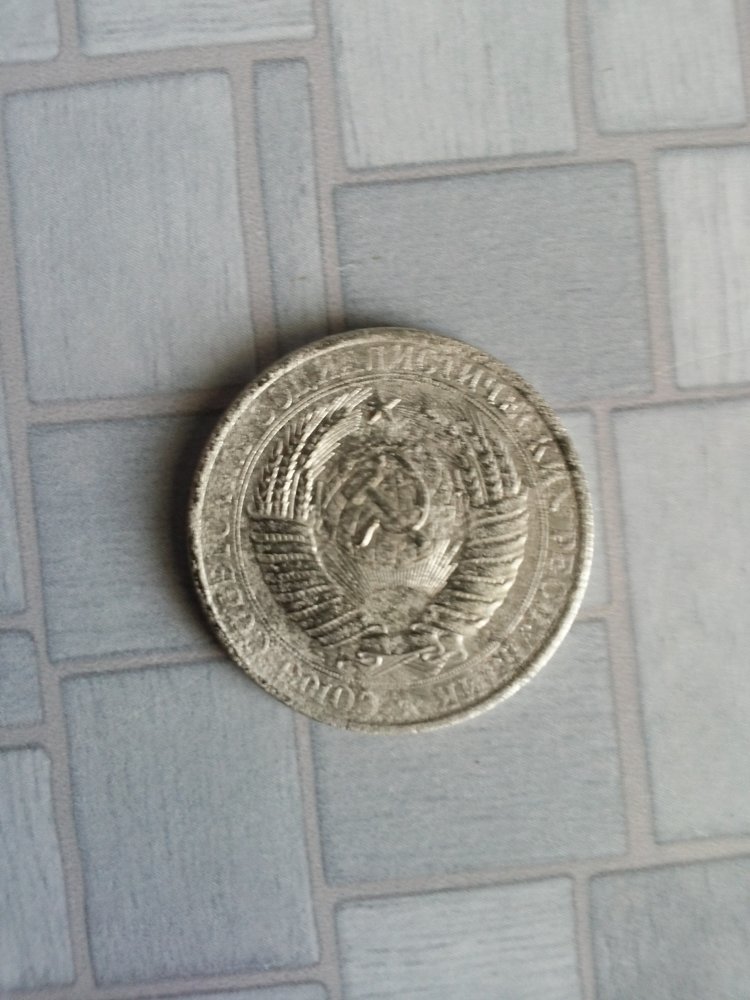

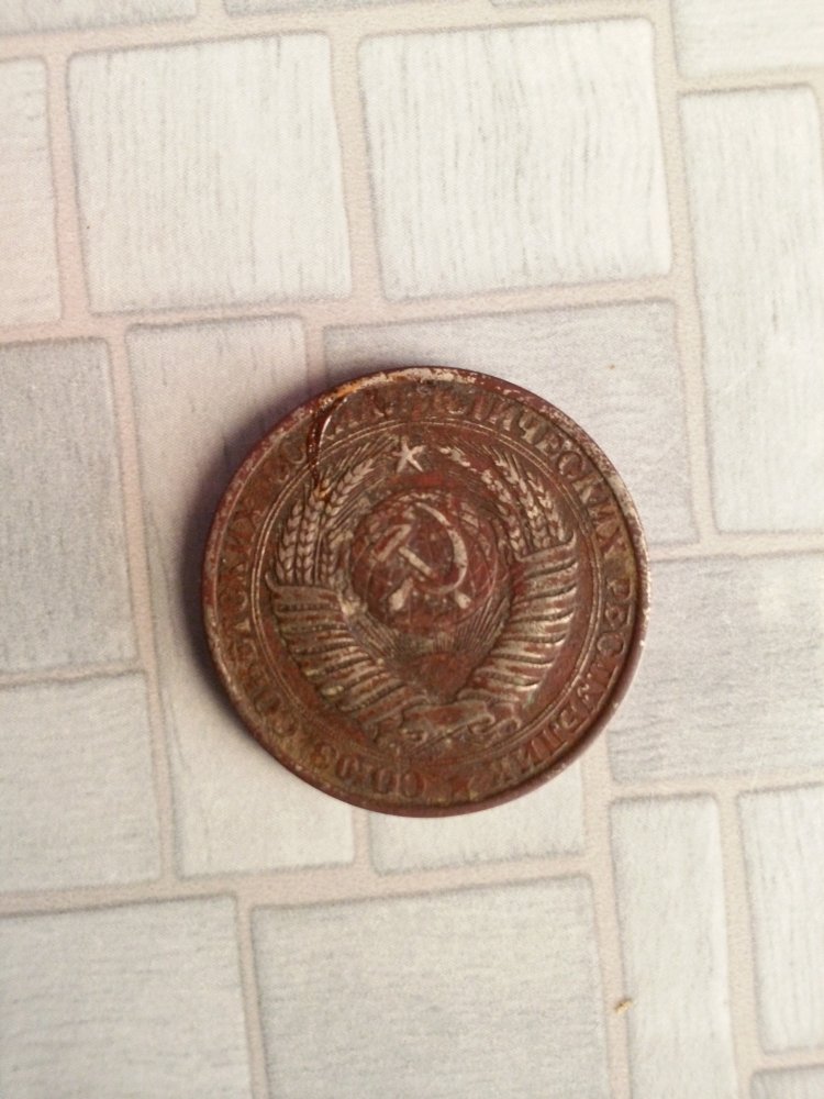

    Всем доброго дня! Хочу показать результат попытки почистить 1рубль 1961 года(фото чуть выше). первое: положил 10-ти% уксус на час. аверс сдался не плохо, а реверс и не сдвинулся. оставил на 3 часа - аверс почти весь отошёл(чистил зубным порошком), реверс - и намёка не было. второе: положил в раствор лимонки с солью. через 30 минут реверс сдался, но не везде. оставил на ночь - отошло всё.утром ещё оставались не большие островки розового - добавил таблетку фолиевой кислоты в раствор(понравилось слово кислота:)) и сразу же всё исчезло. но! монета выглядит, конечно, "весело":p. не знаю, или это результат воздействие среды где она находилась, или ночное купание. ну и кто-то в своё время над ней поиздевался - три трещины. да, пробовал ложить в перекись водорода. отвлёкся на 2 минуты, монета стала чернеть. вот такой мой первый опыт чистки медно-никелевой монеты. 20140807_121443.jpg 20140807_121504.jpg

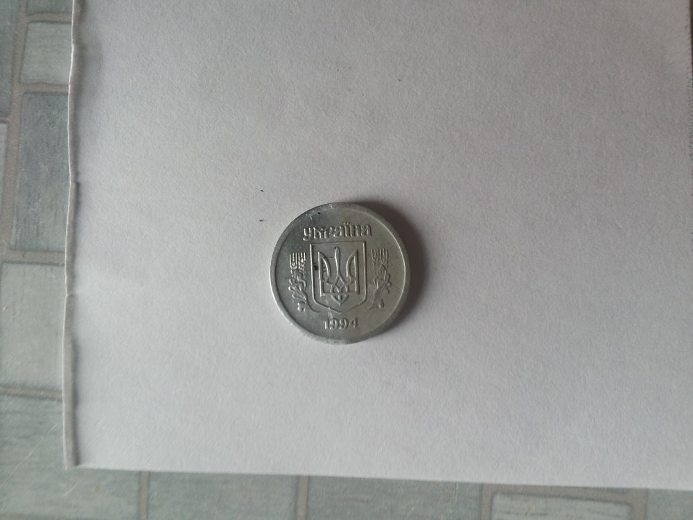

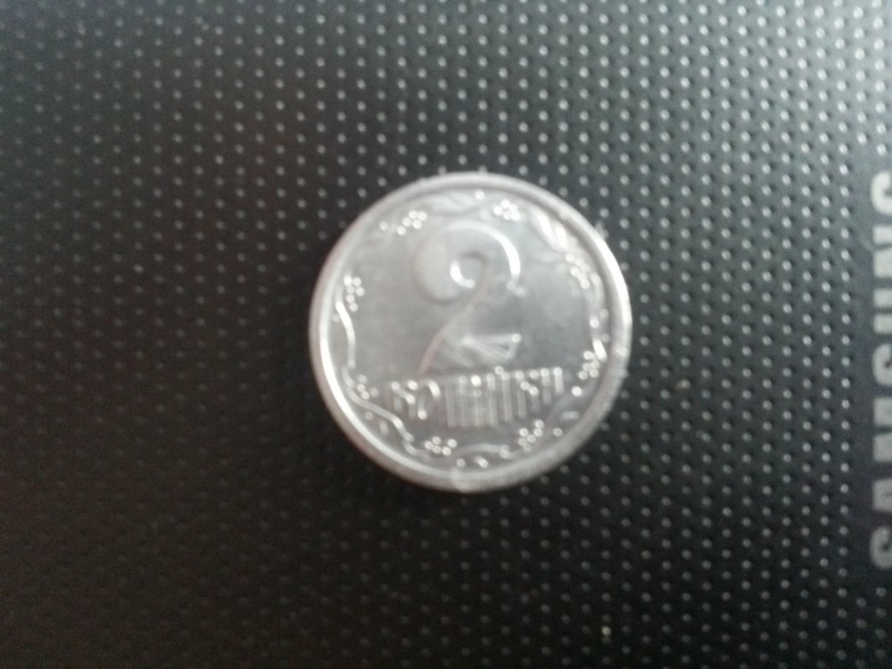

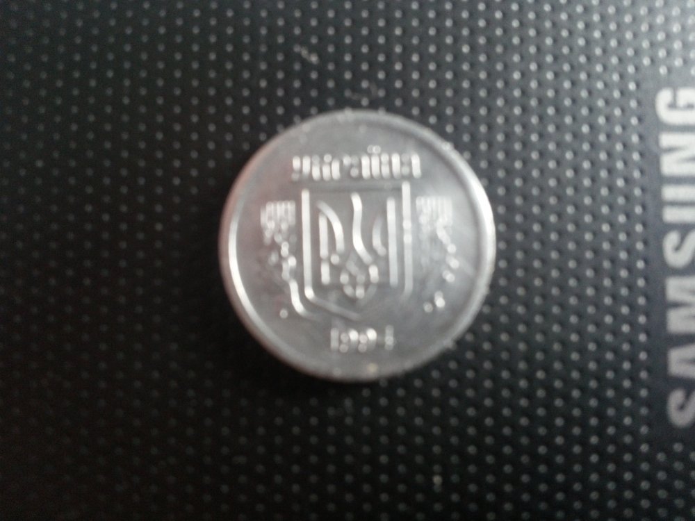

    Может кому будет интересно по алюминию. Копал с тёщей картошку, попалась монета, похожая на алюминиевую. Но состояние было ещё то - как кто известью облил. Сначала намазал "Cif" для нержавейки(другого под рукой не оказалось). Да и не сфоткал сразу, здесь дал маху. Не помню сколько лежала, когда протёр слезло всё и оказалось, что это 2коп 1994 года. Только на ней был ооочень матовый налёт. Нашёл в нэте вот это http://clubklad.ru/blog/article/1387/, сделал и вот такой результат: 20140715_140240.jpg процесс оттирания чёрным ластиком 20140715_140823.jpg 20140715_140851.jpg
    Verzond подобається це.

    уксусом монету и убили. Монета, конечно, цены не великой, но факт остается фактом. Но, думаю это начало. Удачи! в дальнейшем навыки отточатся

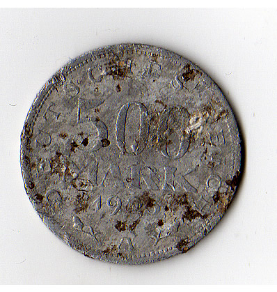

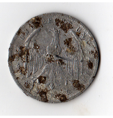

    Підкажіть, як можна почистити алюм. монету, не можу зрозуміти що за іржаві плями((
