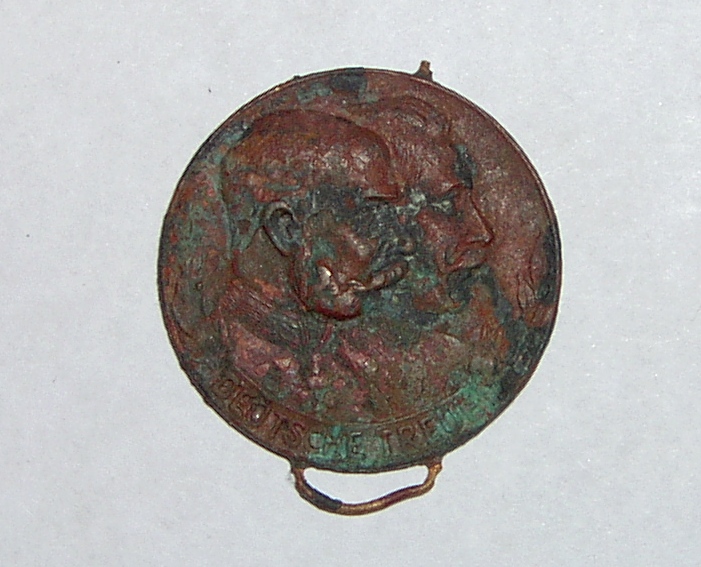

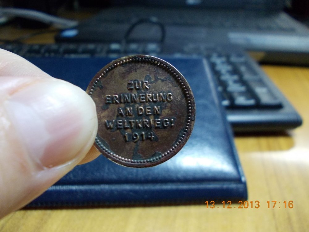

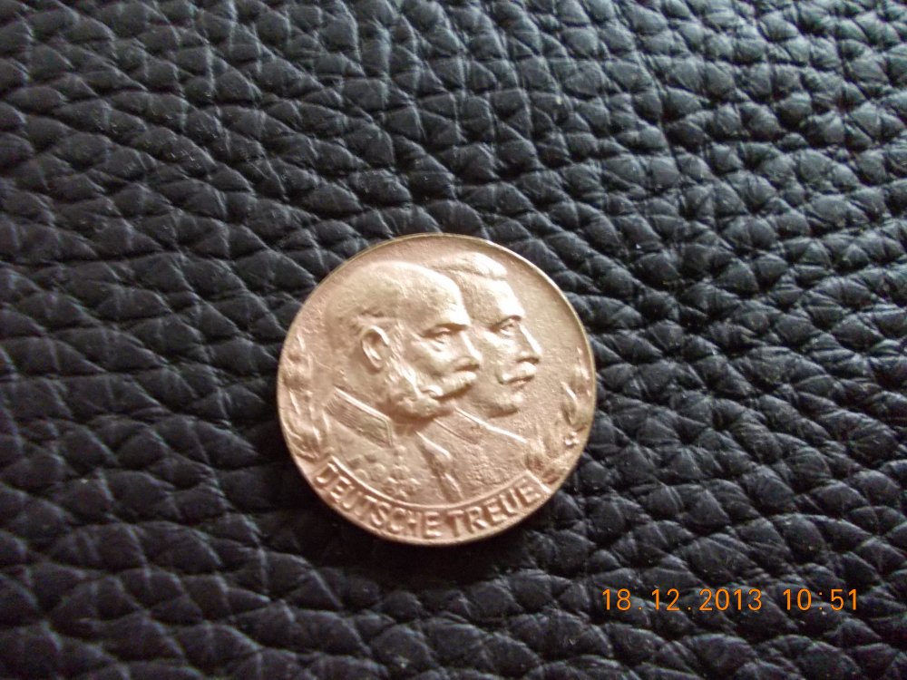

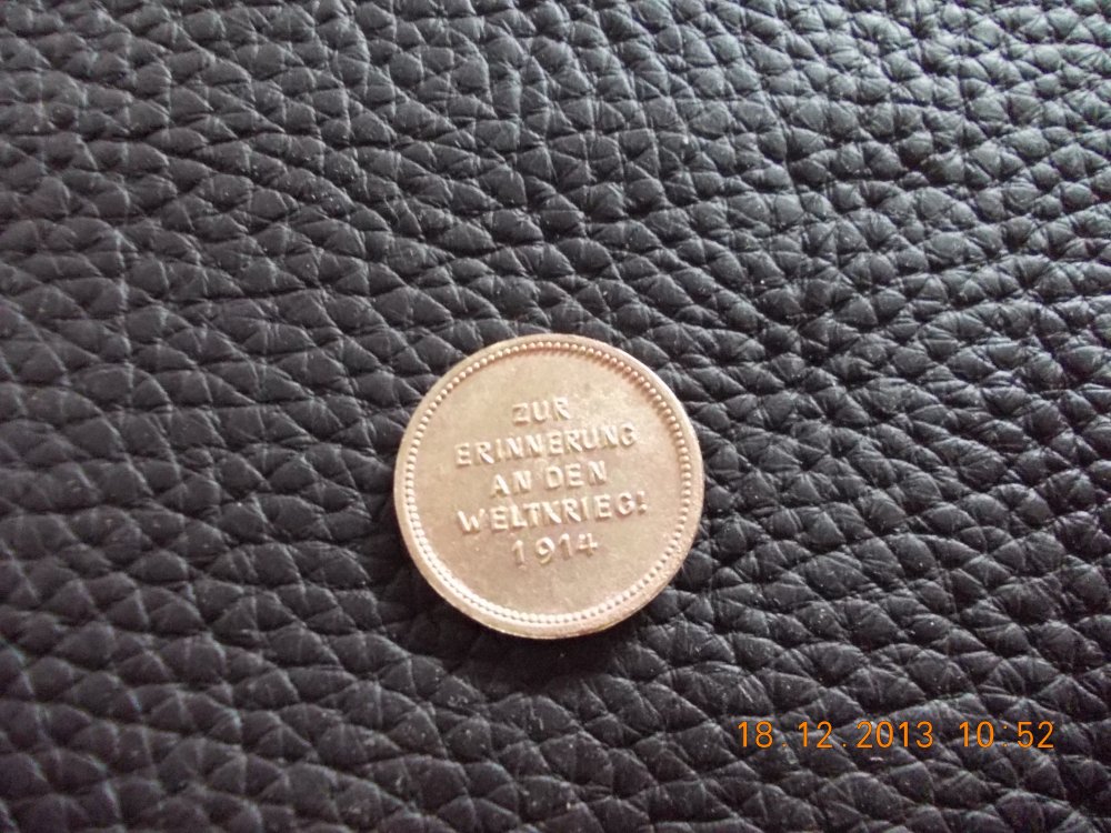

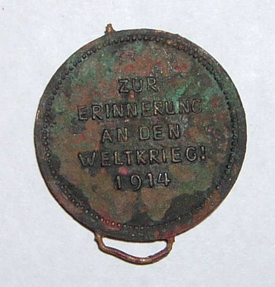

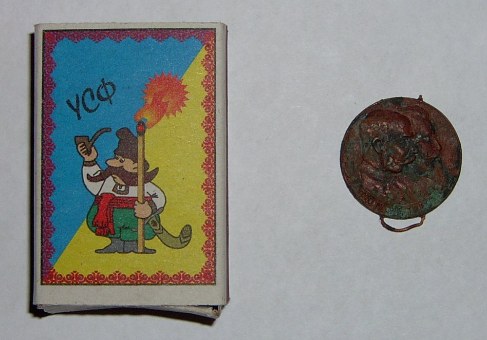

    Ось мідна медалька ...
    1. Такою вона була знайдена ...
    belorus14 подобається це.

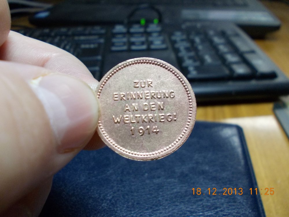

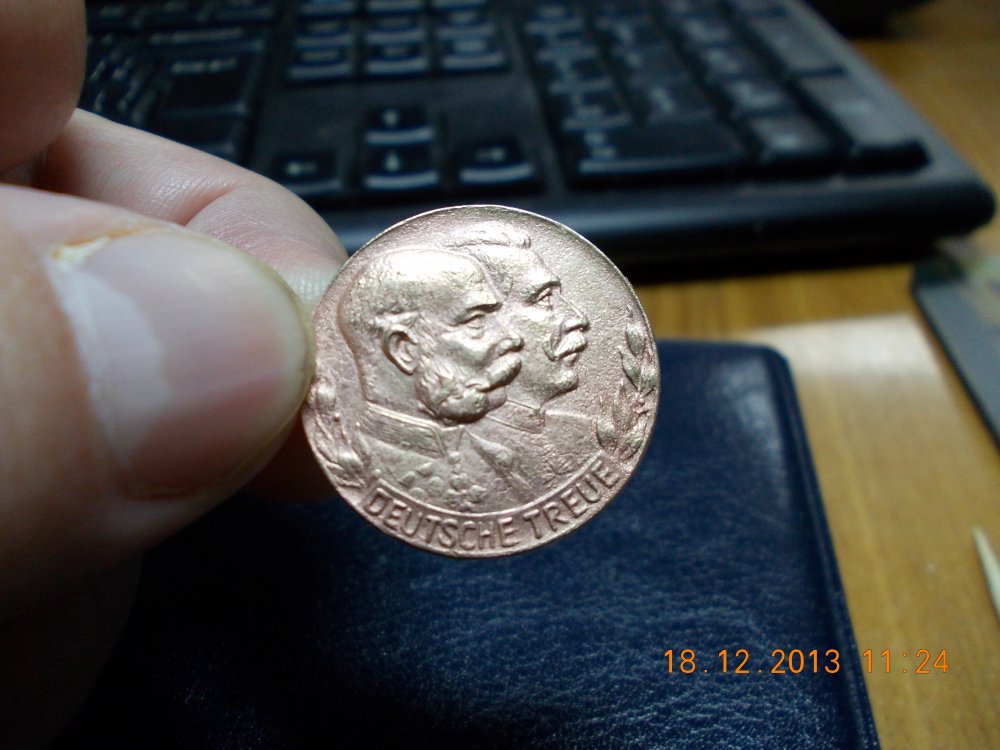

    2. Трохи оцту (уксус) столового, кілька разів промочив,
    поміж промочками чистка харчовою содою із проточною водою і зубна щітка ...

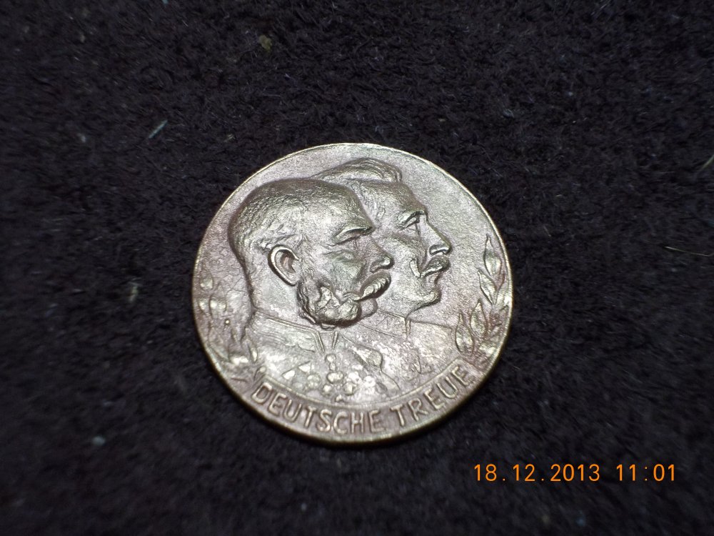

    3. Кінцевий результат ...
    SubSailor, Ermak1715, ШВАРЦ33 та 4 іншим подобається це.

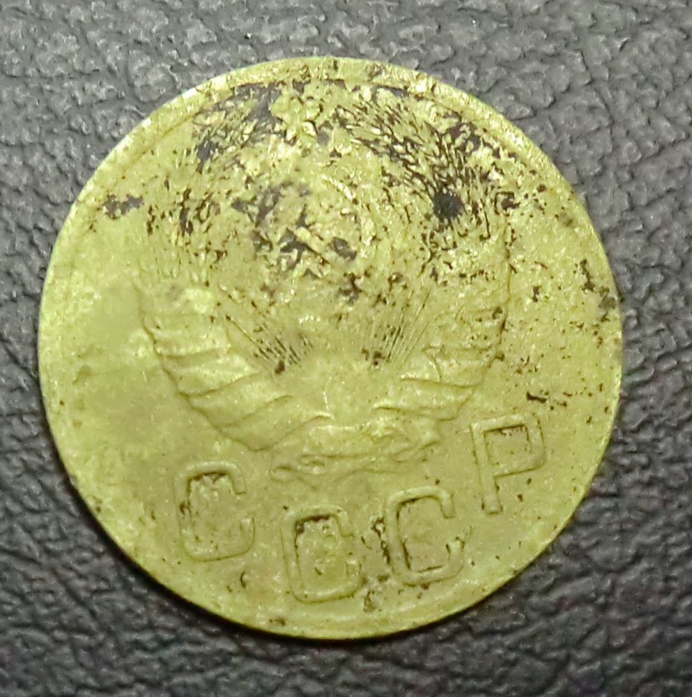

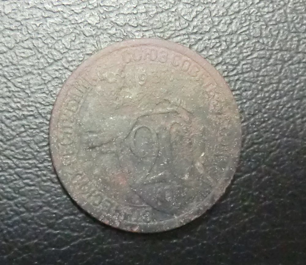

    Добрый день! Подскажите пожалуйста как убрать черно-бурый налет с 20 копек и черный налет с 3 копеек. Спасибо.
    Кто что думает про этот способ? http://monety-10-50.blogspot.ru/2013/12/blog-post.html

    20 копеек я бы почистил кашицей черного хлеба. берем мякишь, заливаем водой до состояния киселя. туда монету и в теплое место. через недельку (или с появлением первого пенициллина) достаем и зубной щеткой с подрезанной щетиной трем. Снова в замес, через пару-тройку дней повторяем процедуру. и так до удовлетворения. плюсы - медь счищается 100% (оживлял красные из уксуса монеты), никаких царапин

    Я Советы чистил кашицей из пищевой соды и нашатыря... отлично чистится!
    Приготовление 3-5 мин, чистка 5-10 мин

    Большинство советов офигенно чистятся щелочно-лужными среедствами. (Моющие приколы для сковородок, кафеля, сан.техники...читайте состав, обычно пишут что-то типа НПАР 5%).
    Буквально 5 минут в жидкости, потом промыть (желательно в печатках или пользоваться пинцетом), высушить тряпочкой(!).
    Теперь осталось снять патину ластиком (обычной БЕЛОЙ стирательной резинкой).
    Все, монетки блестят как у кота я%;№а :smile_6:
    Метод подходит для большинства брокзовых, никелевых сплавов... Для темных железосодержаших (15 ,20 коп) и медных монеток - не очень.

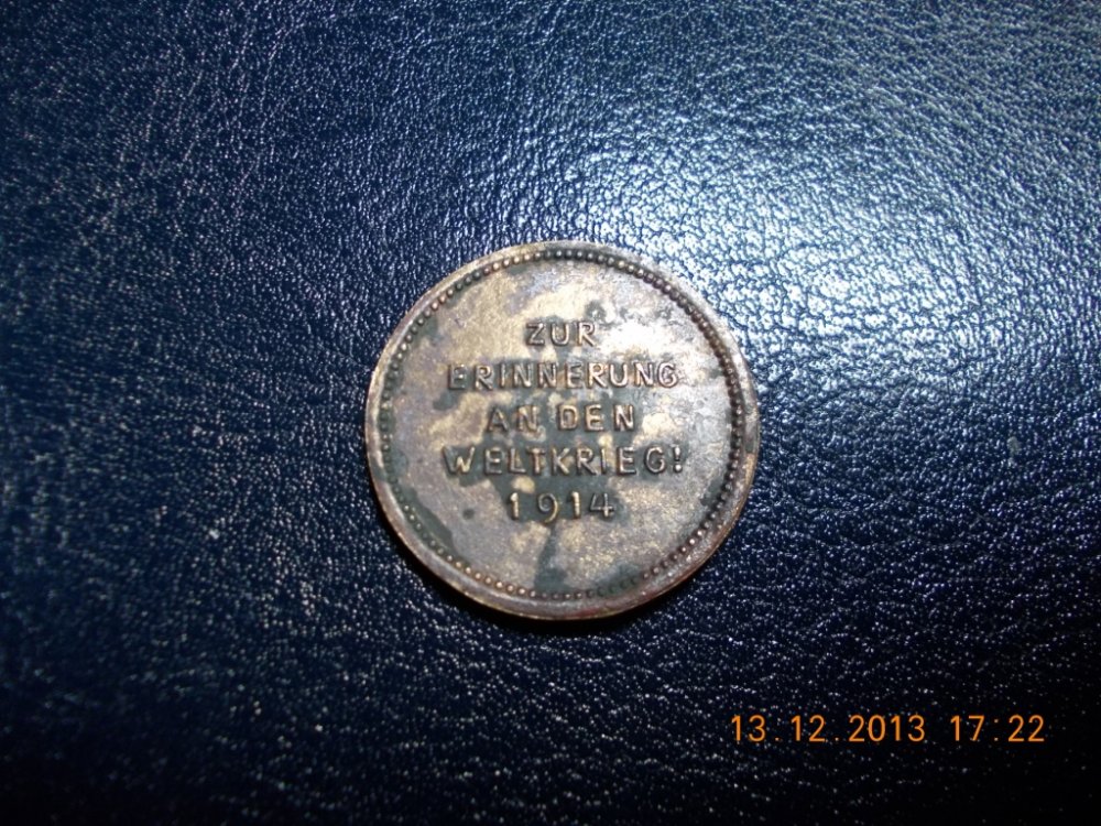

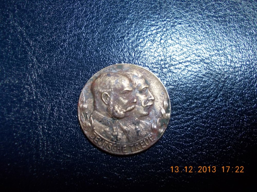

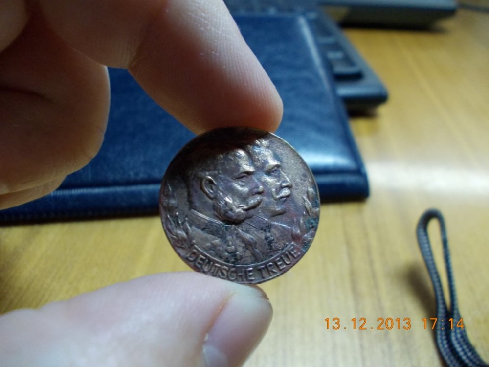

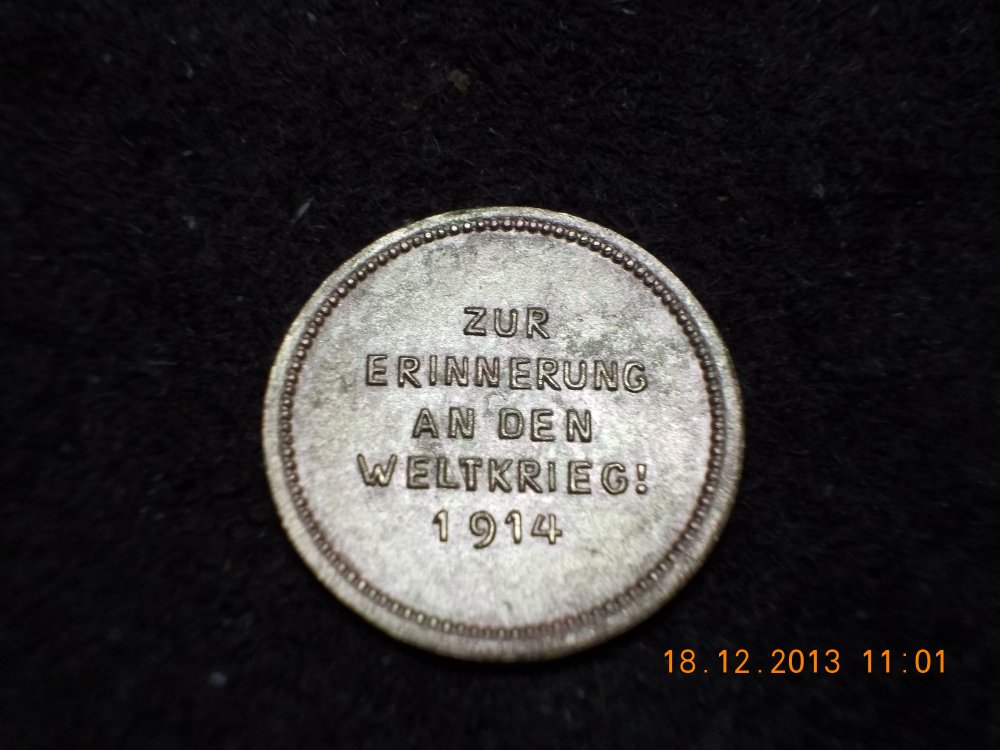

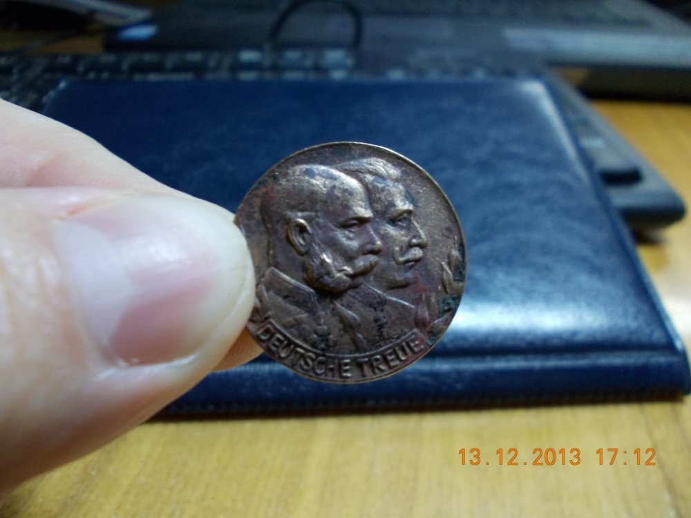

    до не могу показать, а в каком сейчас я выкладываю
    в таком состоянии была, что на копе мы не поняли что монета
  19. ARME
    ARME Stabsgefreiter
    403
    на карте по центру
    фото в студии
