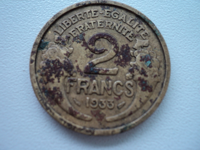

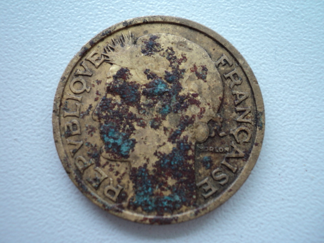

    Подскажите, пожалуйста, можно ли что-то сделать с налетом на монете 2 франка 1933 года?

    Спасибо, попробую.

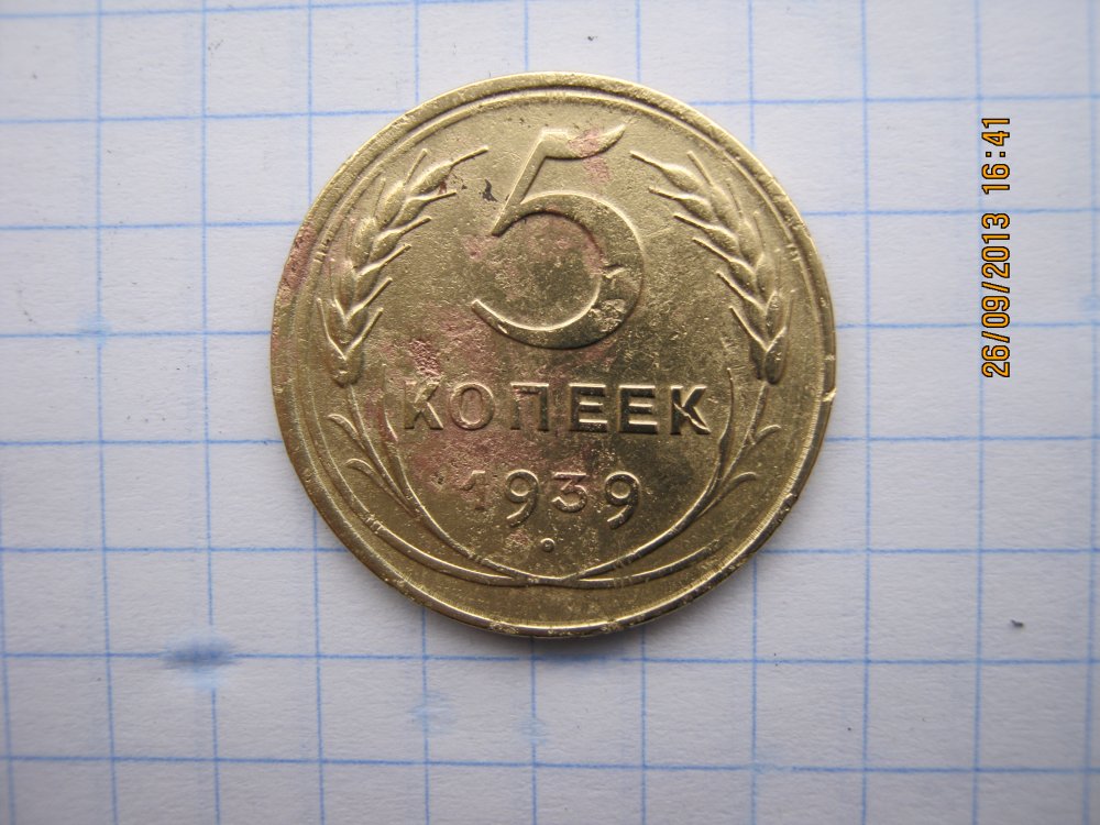

    Вот такой пятак- 1939 г. после электролиза. Подскажите, пожалуйста, можно ли восстановить родной цвет, и если да, то как? С уважением.

    содовой кашицей потрите

    Потёр сод. кашицей- результата ноль:( Знакомый нумизмат посоветовал средство "L.O.C.", и вот результат:smile_12: Ещё буду дальше бороться, убирать красные пятна. Результат выложу.

    Ну так что вы хотели! Окислы съели рельеф, а вы убрали окислы и в результате у вас нет монеты.. Она изначально была медным кружком когда вы ее подняли.. Только с иллюзией сохрана.. Вот и все.. Любой другой способ дал бы вам тоже самое только с тратой достаточного времени.

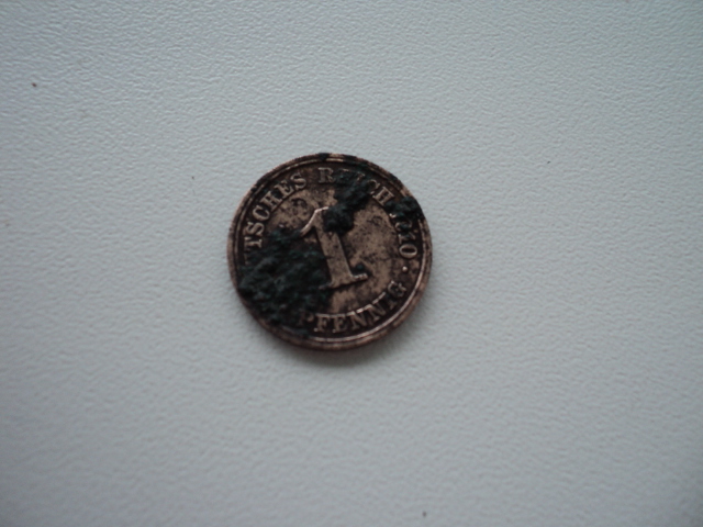

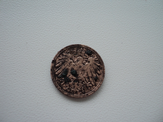

    Привет Всем, подскажите чем почистить рейхпфенинги цинк? Варил в масле, почернели очень. Пытался варить поляков тех же годов, внутри расплавилось либо олово либо свинец. Две половинки аверс и реверс отдельно. Как поступать с ними?
