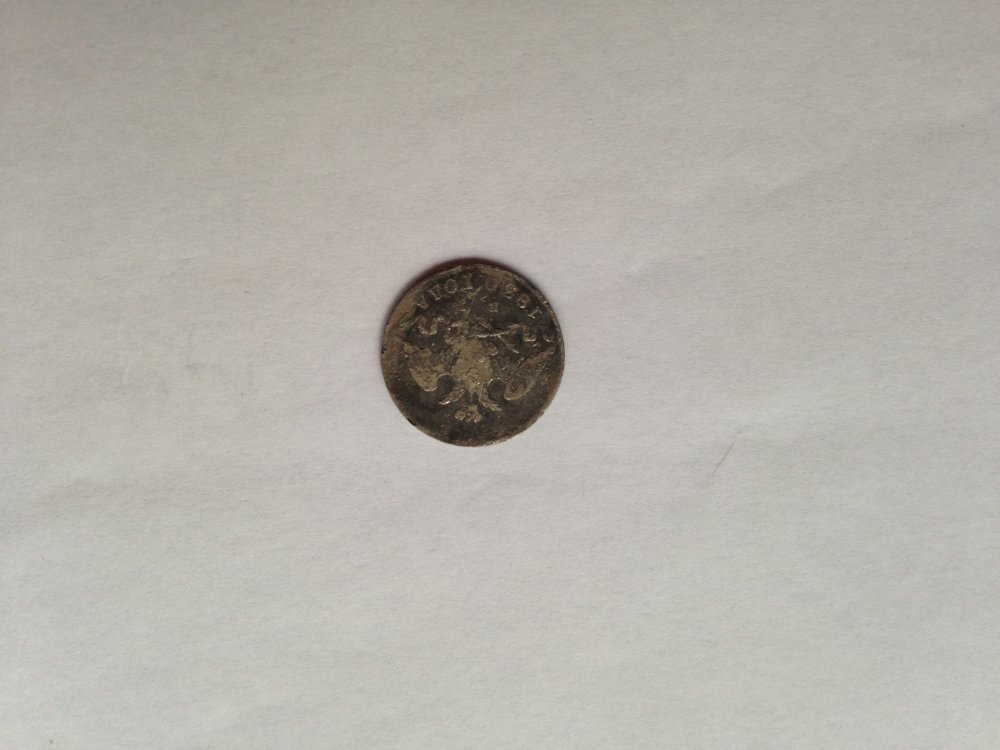

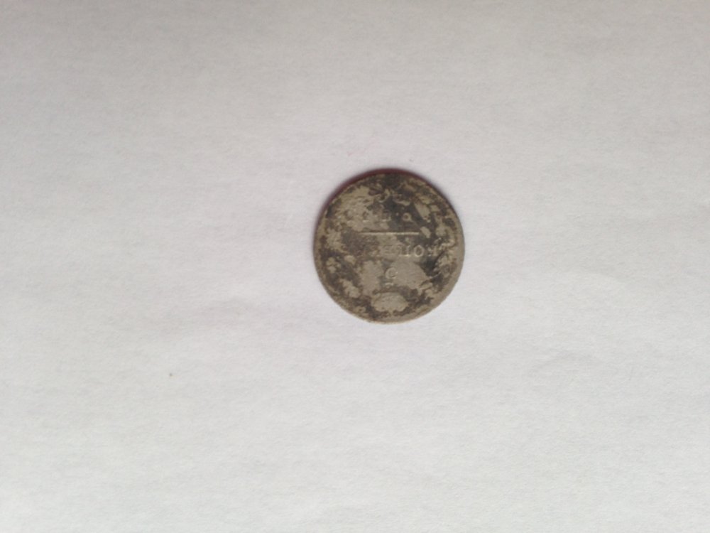

    Подскажите пожалуйста можно ли как то восстановить вот эту монетку? Буду очень благодарен за ответы!
  10. Verzond
    Verzond Stabsgefreiter
    334
    Россия
    восстановление будет стоить дороже монеты. Если Вы имеете ввиду почистить - самое простое ватная палочка и нашатырь. Если есть практика - можно мехчисткой расчистить
  11. Alexks
    Alexks Schütze
    53
    Мне она дорога как первая находка серебряная)) потому и хочу восстановить, стоимость значения не имеет, вот только в Киеве не могу найти того кто этим занимается( хотел сам все сделать, но перечитав кучу форумов - к сожалению дельного ничего не нашел(( Спасибо за ответ!

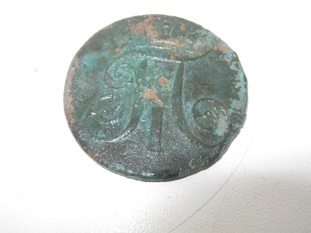

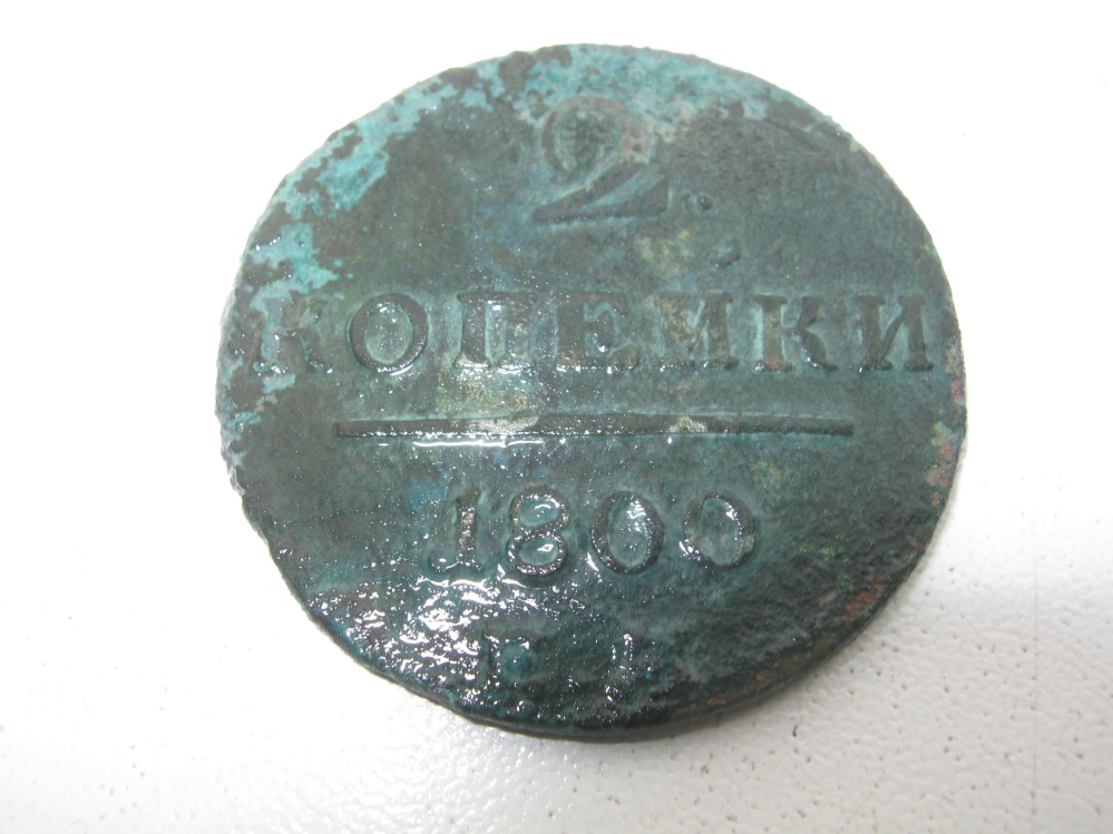

    Здраствуйте. С позволения хочу задать знатокам несколько вопросов. Есть монета 5 копеек 1796 года КМ, чистил 2 недели в хоз мыле, но окислы ушли частично. После двух недель, начинает показываться частично медь, уходит родная патина:(. Вопрос в том, стоит ли заморачиваться с чисткой данного экземпляра(хочется узнать, стоит ли эта монета больше лома?,ну так чисто интересно, для меня - понятное дело что безценна:)хотелось бы конечно убрать окислы и сохранить патину, так как я нечасто нахожу пятачки, и один уже запорол чисткой в электролизе и нанесением патины ), или можно электролизом ее, а потом нанести патину? Или вообще так оставить? Может каким-то приспособлением попробывать убрать механически. Что можете посоветовать.
  13. Вазик
    Вазик Stabsgefreiter
    827
    Украина.
    Или ГМФН или Едким натром почистить.
    Sucher Abenteuer подобається це.
  14. Sucher Abenteuer
    Sucher Abenteuer Gefreiter
    114
    Я так понял что все таки стоит довести до ума?
  15. Вазик
    827
    Украина.
    Ага.
  16. AleFF
    AleFF Oberleutnant
    438
    797
    3.538
    Восток
    главное убрать эти зеленые наросты - если оставить хоть точку - снова разрастуться

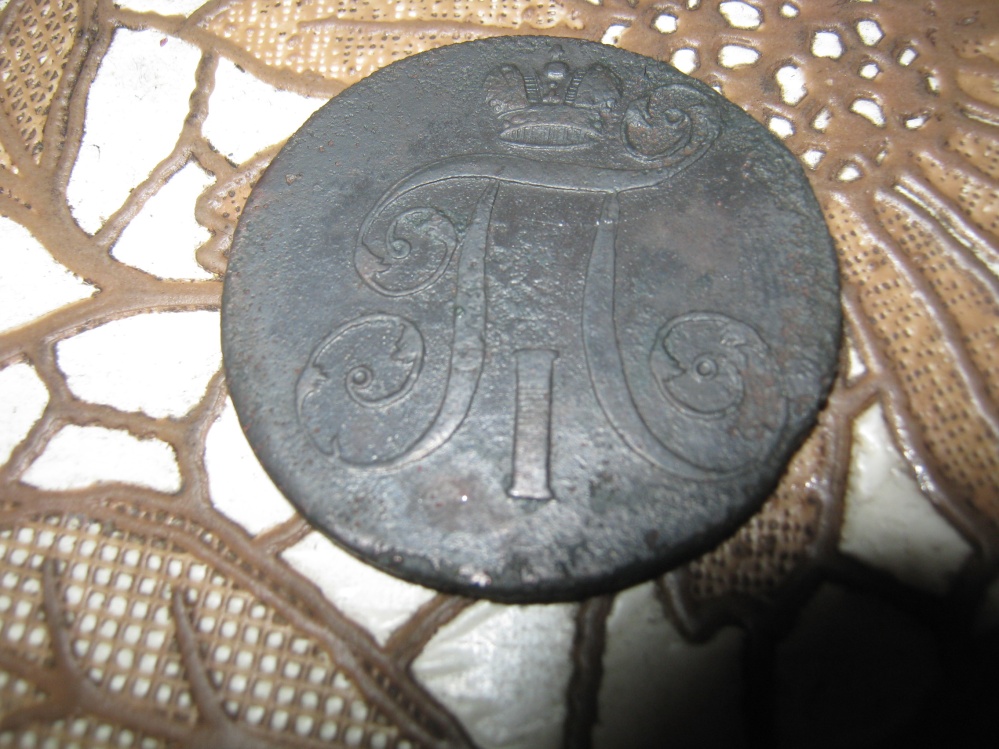

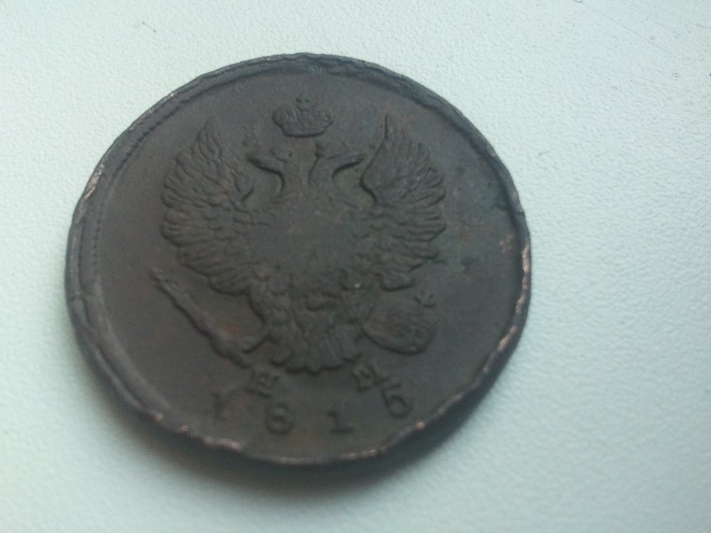

  25. Voldemar2206
    Voldemar2206 Leutnant
    1.095
    Доброго времени суток! Камрад подскажите пожайлуста достаточно так чистить или надо больше??? Мыл в мыльной воде в течении недели!
    AleFF подобається це.
  26. AleFF
    AleFF Oberleutnant
    438
    797
    3.538
    Восток
    вы сначала определитесь не как чистить, а до какого состояния
    Как по мне - я бы чуток осветлил патину чем-то типа Тех-45.Хотя есть шанс получить "рябую" монету.
    НО - многие ценят родную патину. Так что - лучше подумайте сначала об искомом результате.
    Сразу предупреждаю - избегайте любых абразивов и жесткой химии - постарайтесь с монетой обходиться помягче, меньше шансов загубить
