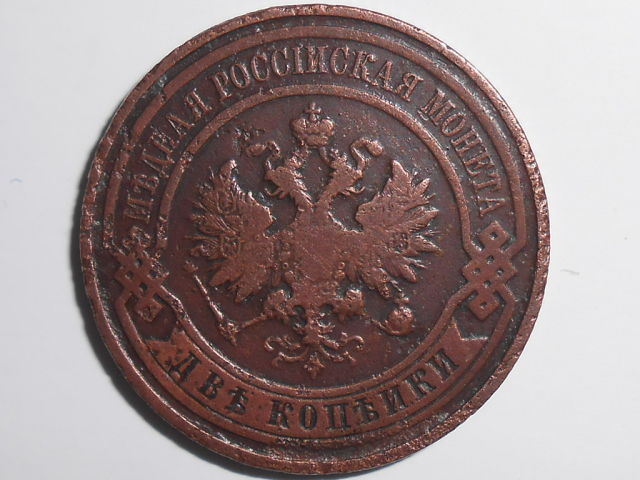

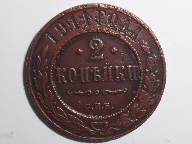

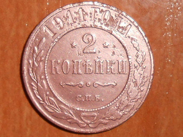

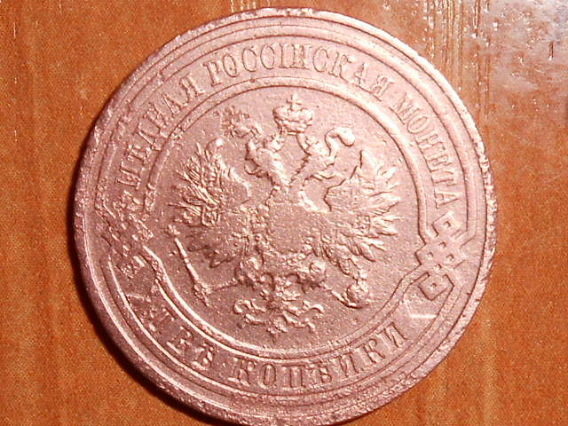

    Вот фото монеты после чистки и патинирования тиосульфатом , жаль не сфоткал её до чистки :( [​IMG] [​IMG] [​IMG] [​IMG]

    После чистки лимонной кислотой , и нанесенная тиосульфитом патина . Еле разобрался как залить фото с телефона .

    Сразу возник вопрос почему разного цвета или это из за освещения?

    А протупил 1 фото после чистки лимонкой а 2 фото после патины. Тогда вопрос можно ли добиться разных оттенков темнее или светлее не пробовали Gunzel

    Патина разного цвета ? В живую она однотонная , на фото наверно через вспышку цвет искажается . На звон проверю отпишусь .

    Где монета тёмная , ето после патинирования , где светлая - после лимонной кислоты , не хламите тему , вопросы типа : " не понял " пишите в личку ( я сам немного намусорил , когда учился с телефона фото добавлять ) .

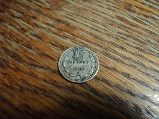

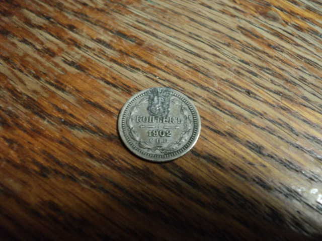

    Вот такая царская копейка попалась. Когда-то кто-то из нее, по-видимому, сделал серьгу, припаяв ушко. Можно ли избавиться от следов пайки и восстановить первоначальный вид? Можно ли для этого использовать электролиз?
