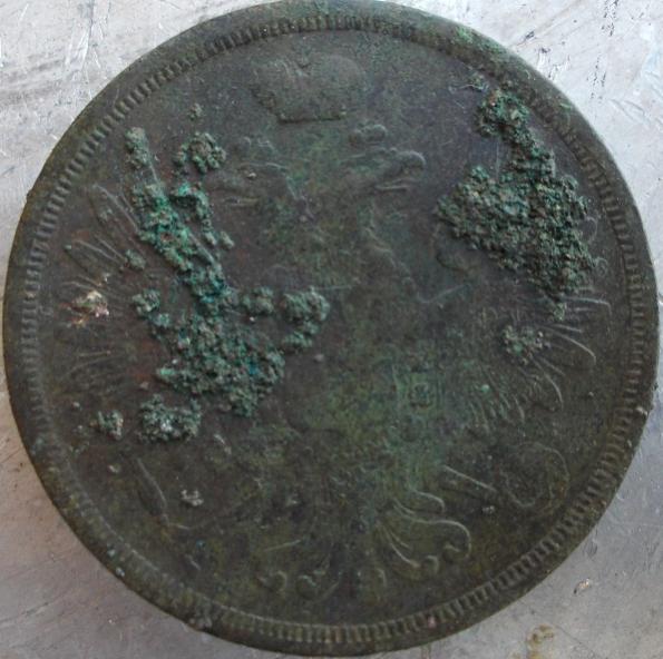

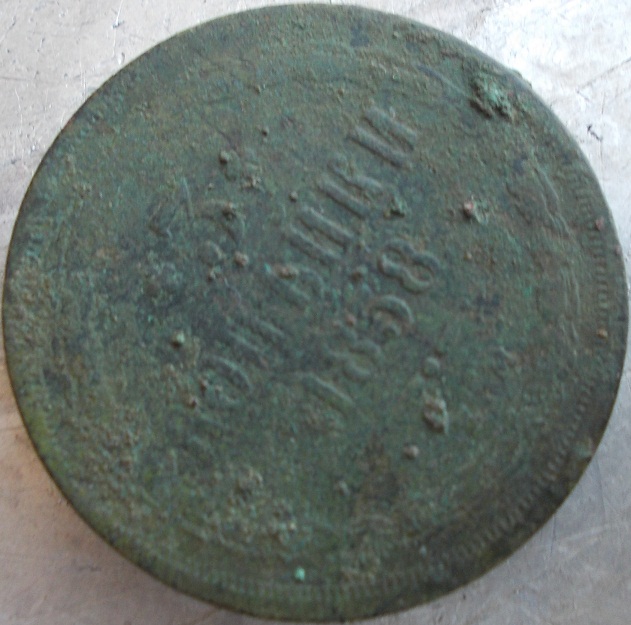

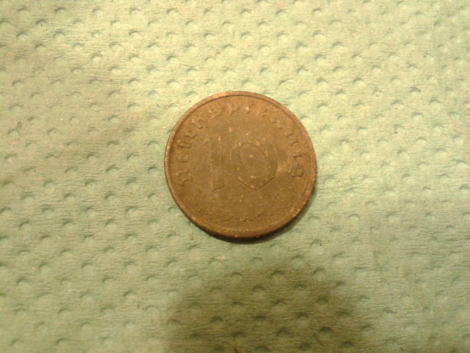

    всем доброго времени суток.сразу хочу сказать,что в монетах я не бум-бум. они иногда попадаются в основном советы ранние, поздние я их в коробочку складываю,потом как клад закопаю :).но вот выскочил такой трюндель и как с ним быть ума не приложу :eek: спрашивал у пары знакомых которые вроде собирают монеты один говорит нужно чистить другой не нужно,чтобы патина осталась.подскажите как быть?

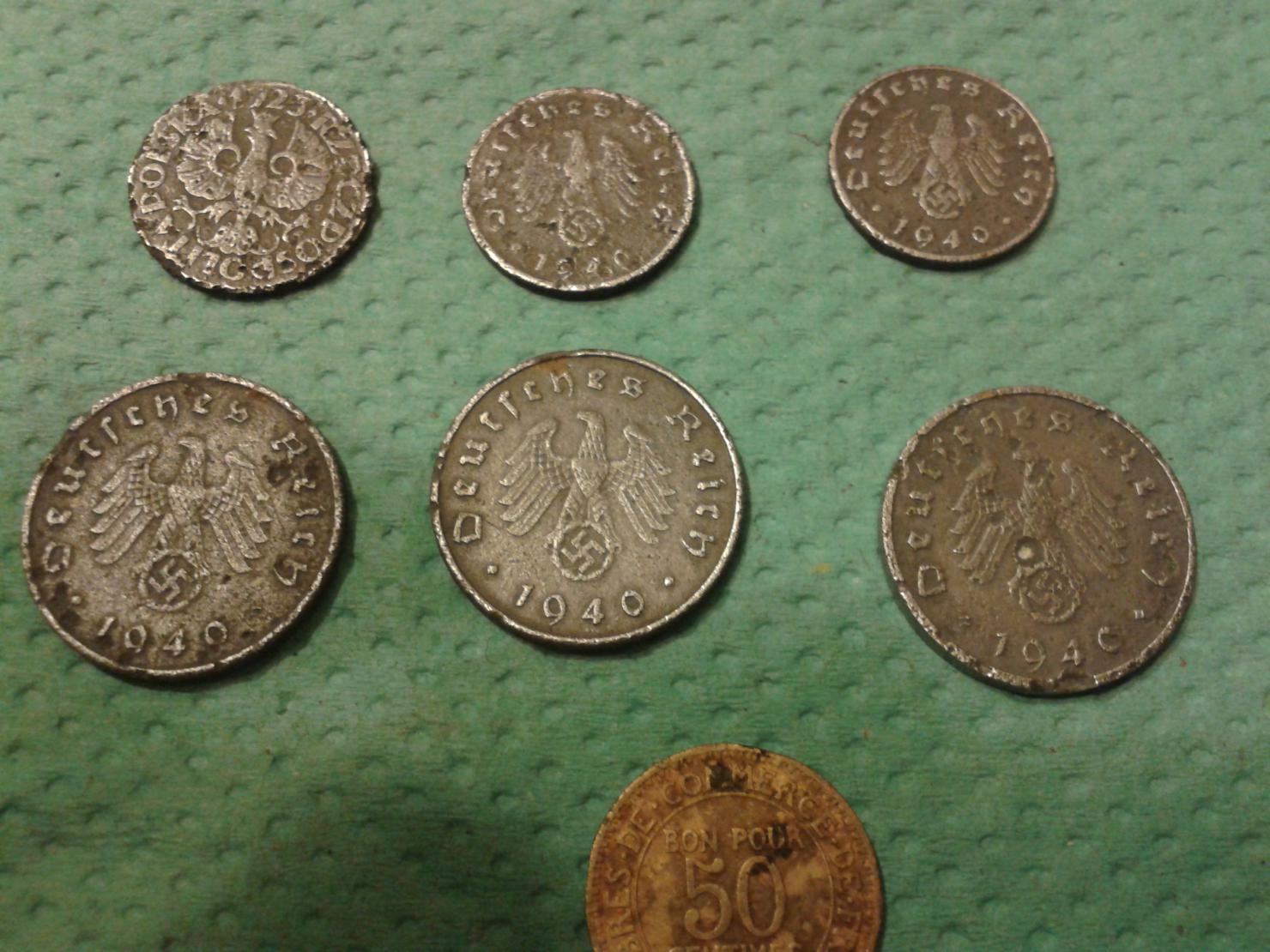

    кто нибуть варил монеты в растворе хозяйственного мыла?
  10. Димедрол
    Димедрол Obergefreiter
    221
    РФ . Москва
    Я такие в спрайте отмачиваю затем щеточкой с мылом.хорошо получается. Спрайт кстати содержит трилон Б . Что еще содержит не знаю но смесь химии в спрайте дает для несильно окисленных монет хороший результат
  11. Денис KaaChet
    Денис KaaChet Stabsgefreiter
    388
    саратов
    вот вот присоединюсь к комраду. мол пишут что медь убирается обычным мылом, закиньте на подольше и все отойдет. а вот не соглашусь. месяц у меня уже медяки с такими вот зелеными пятнами плавают и хоть бы что. родная патина только слезла а пятна стали еще зеленей.
    я много чего перепробывал и могу сказать что мылохорошо только от грязи помыть.
    у меня вот вопрос: если кинуть медяки в лимонку, что будет?
  12. N_S_D_A_P
    N_S_D_A_P Stabsfeldwebel
    1.422
    Капец будет. Лучше электролизом со слабым током. В место соли - соду. И контролировать процесс обязательно.

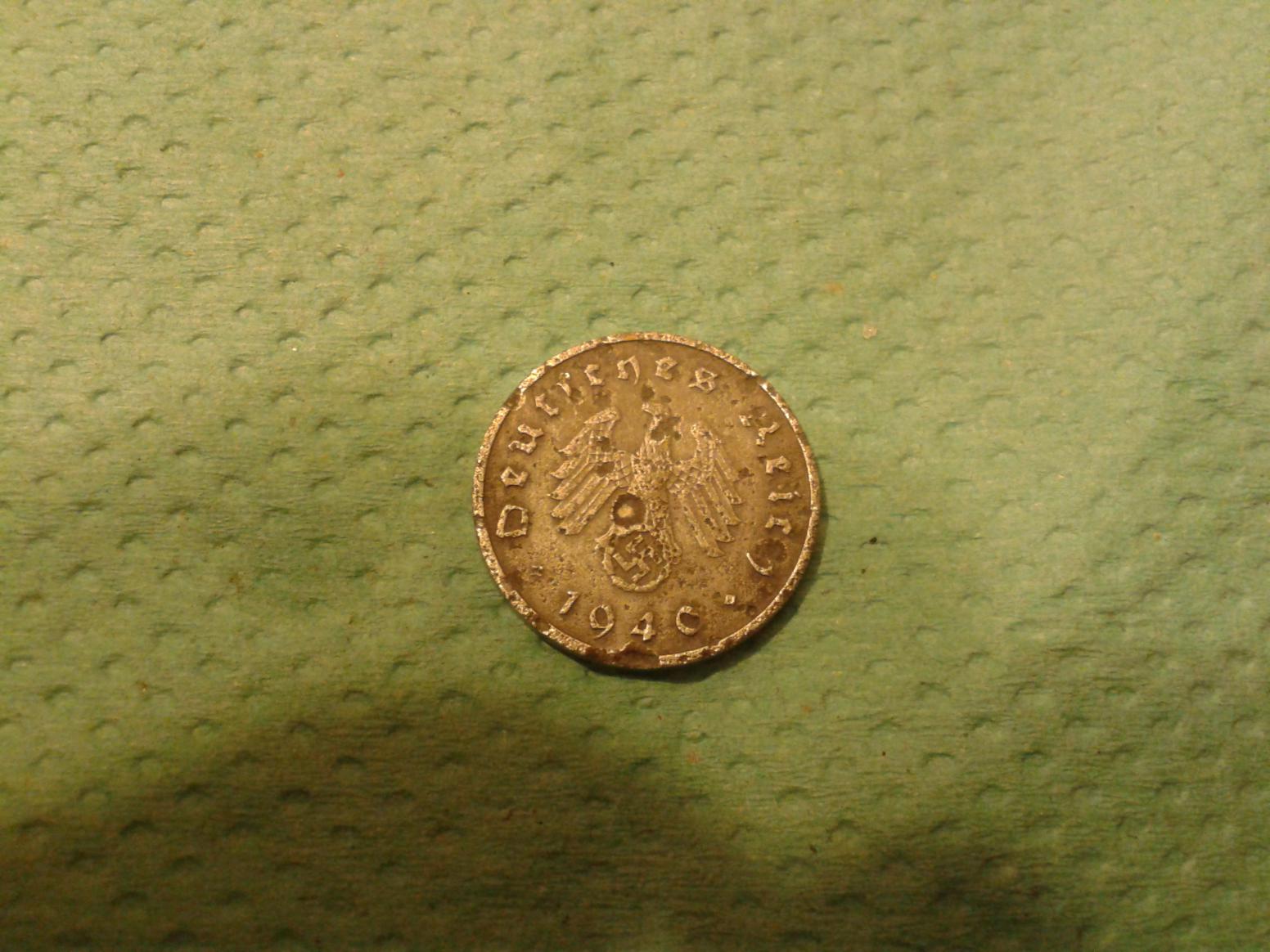

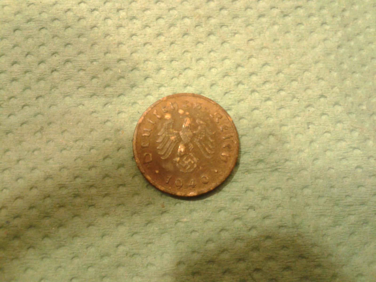

    вот итог чистки 3 коп советов 1974 г. в уксусе 9%
  14. Димедрол
    221
    РФ . Москва
  15. FromHell
    FromHell Schütze
    21
    Минск
    просто пытался протереть мочалкой с кухни-(одна сторона шершавая другая поролон)... пока такая фигня только с одной монетой случилась..
    P.S. в уксусе она с полчаса пролежала до этого

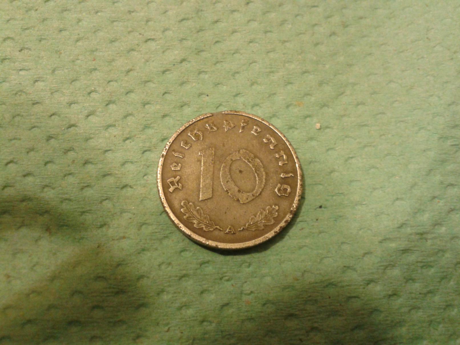

    цинковые монетки.чистил электролизом.4- 5 минут в растворе соды..
    вот такой вот результат.

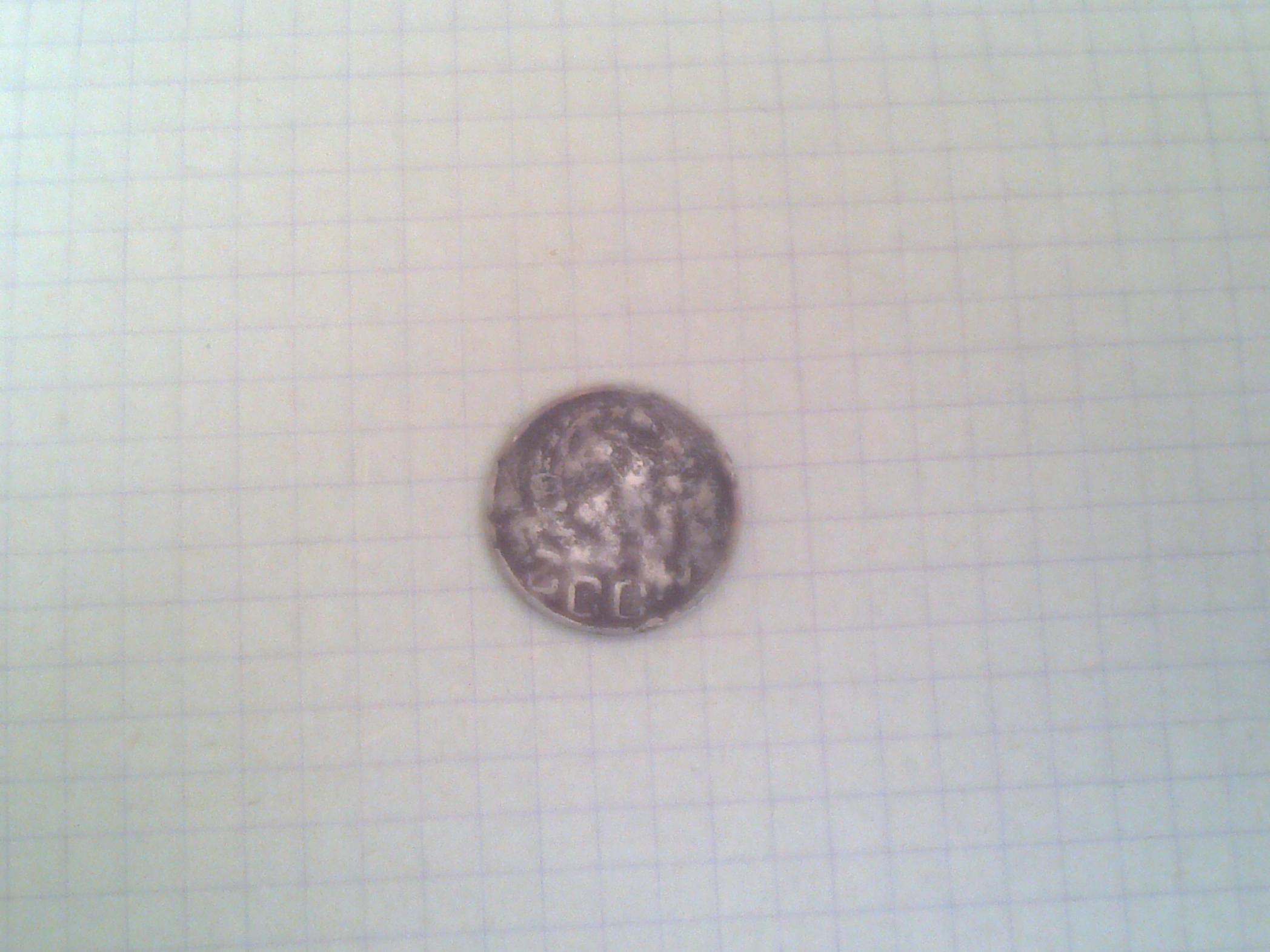

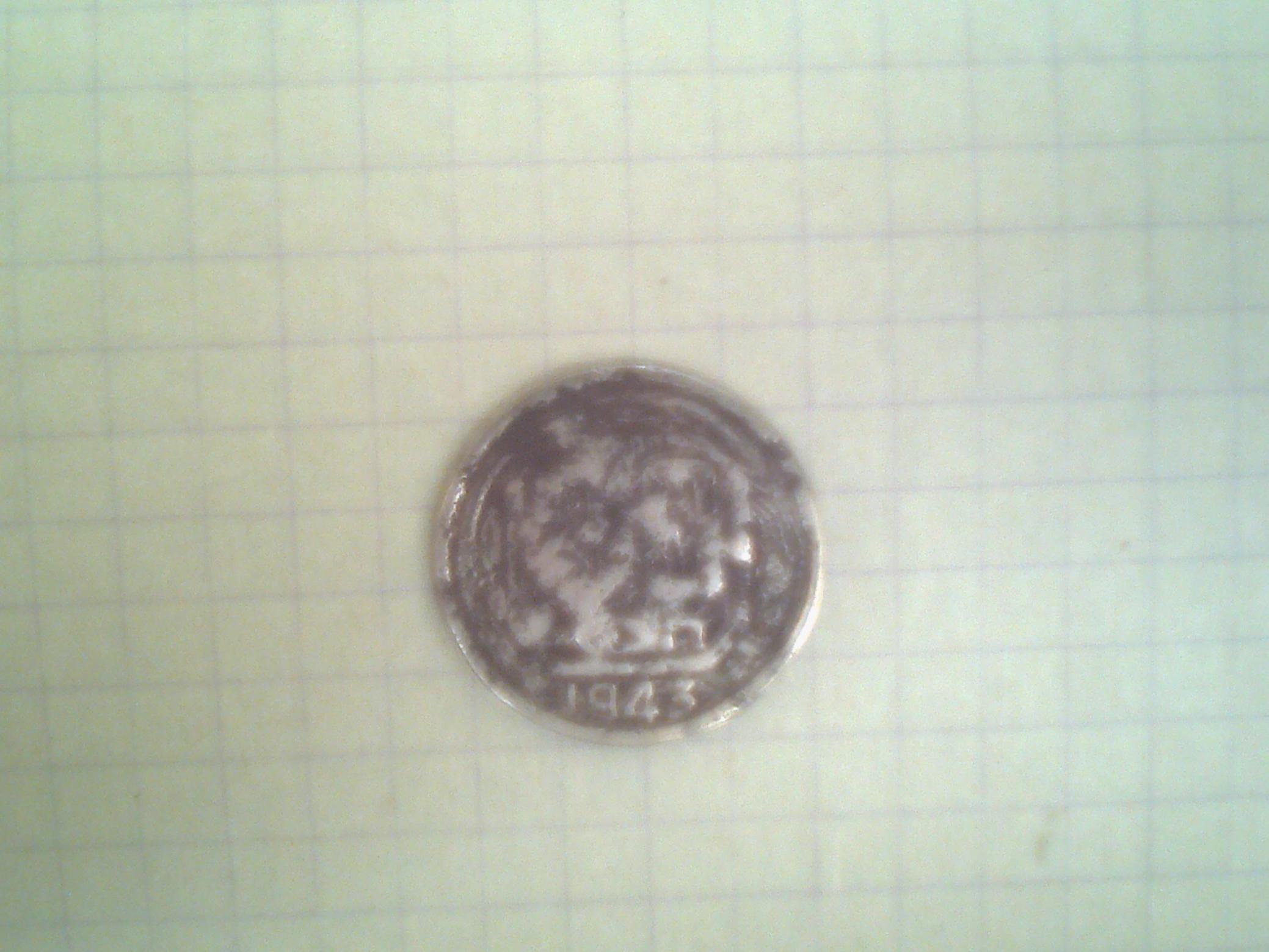

    Здравствуйте.нашел вот такую монету,состояние на фото.возможно что-то сделать,если да посоветуйте
  18. Stanislavuch
    Stanislavuch Gefreiter
    34
    Чернівці
    По фото трудно чтото увидеть. Кажется монета вообще погнута. Тогда и чистить нечего. Обрежте края фото может лучше будет.
  19. Serzh180473
    Serzh180473 General-major
    5.289
    Медно-никелевые монетки практически не чистятся.
