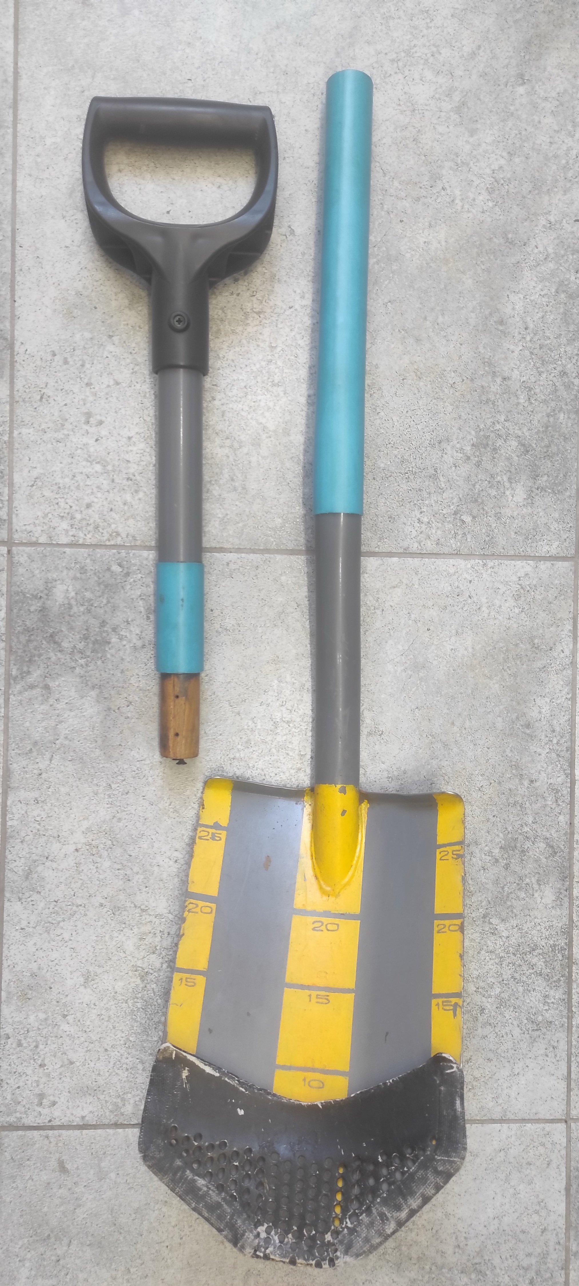

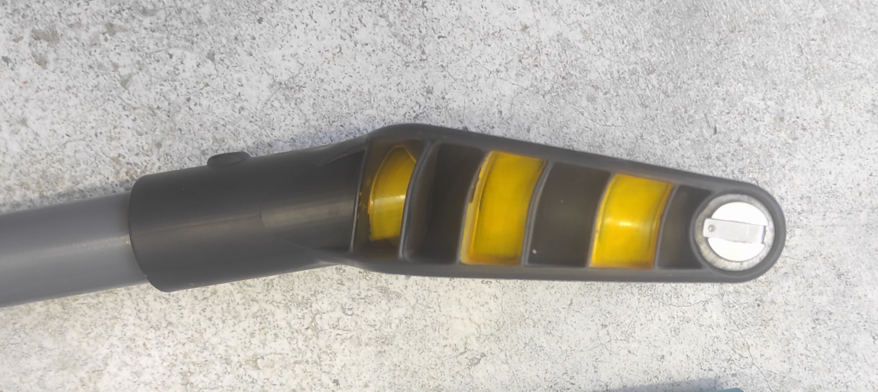

    Не копаю пару лет, тем не менее хочу показать с какой «модификацией» лопаты я копал, может кому пригодится.
    IMG_20240330_124530~2_Original.jpeg IMG_20240330_124417_Original.jpeg IMG_20240330_124447_Original.jpeg IMG_20240330_124642~2_Original.jpeg IMG_20240330_124441~2_Original.jpeg IMG_20240330_124616~2_Original.jpeg IMG_20240330_124514~2_Original.jpeg

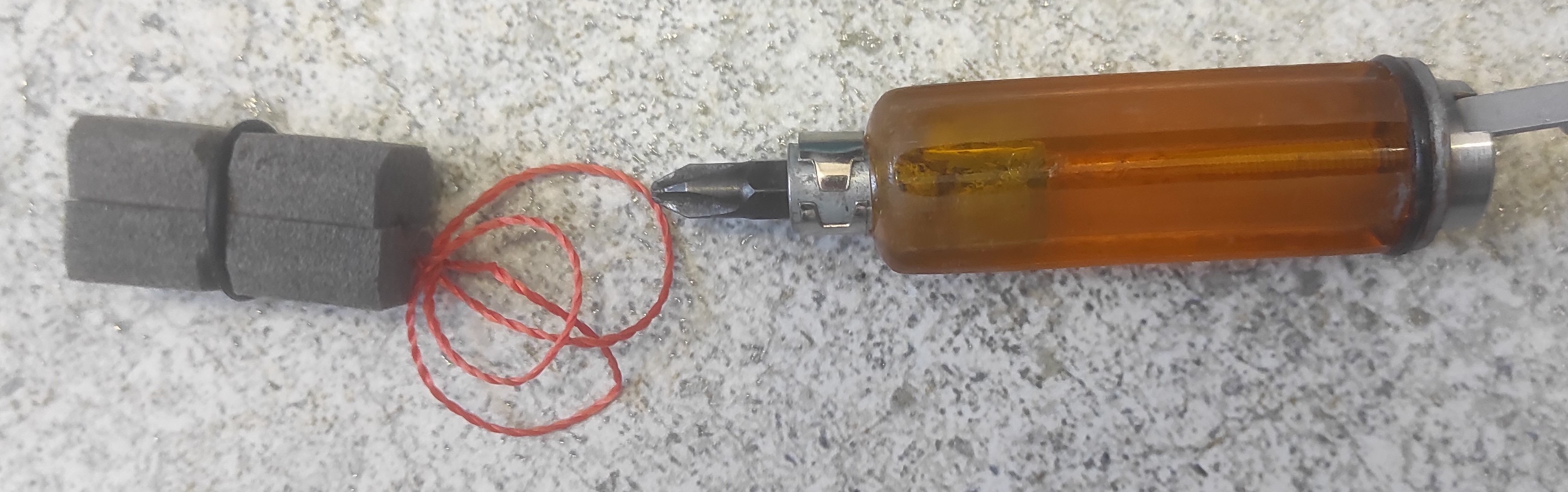

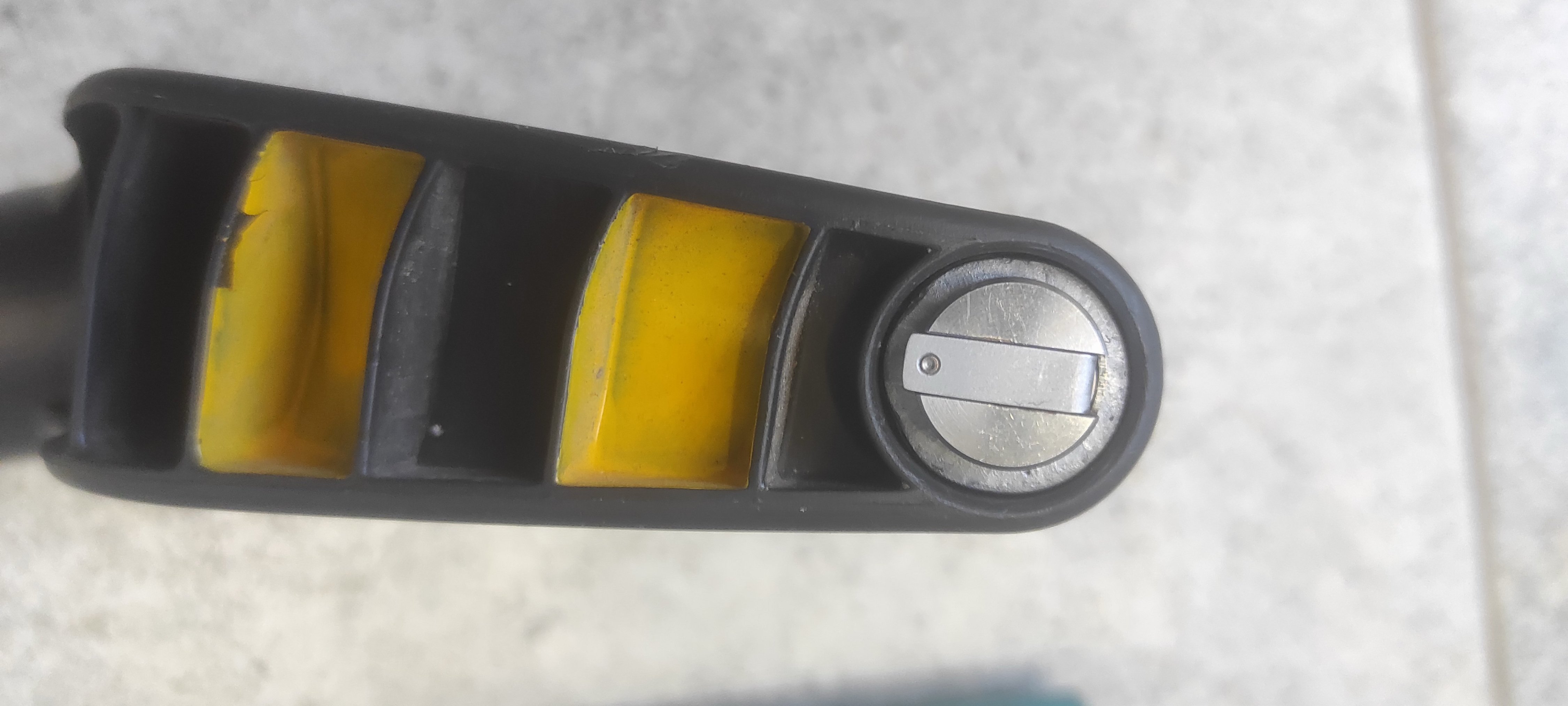

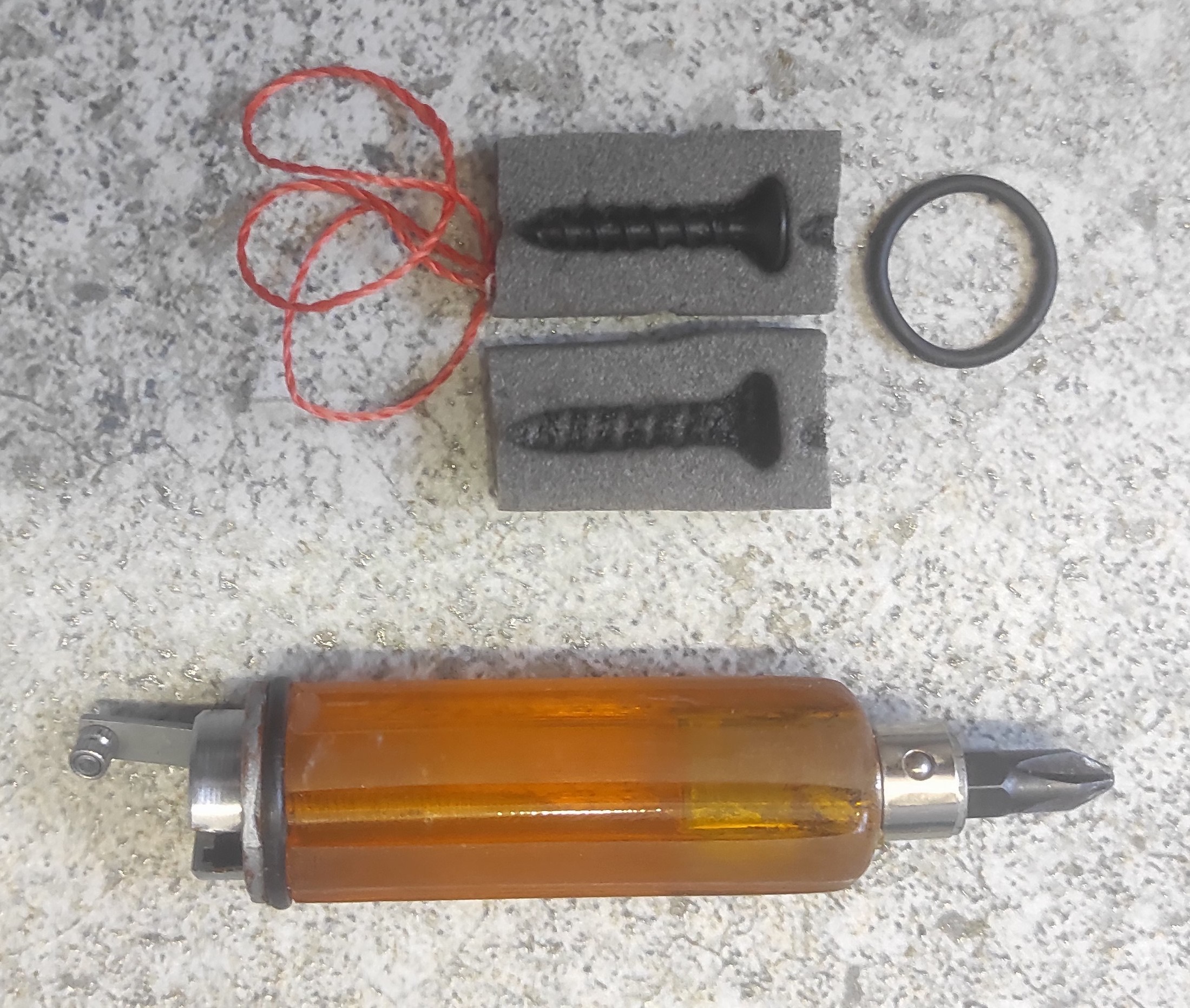

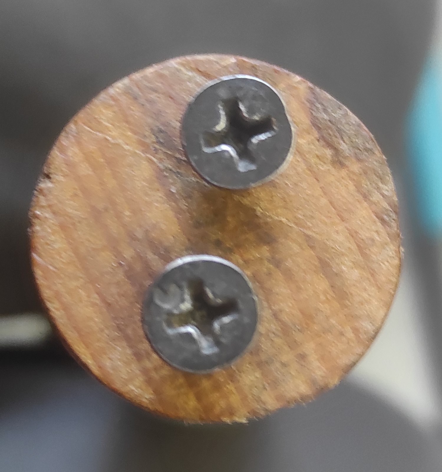

    Лопата распилена на две части, для соединения двух частей, в одну половину лопаты в ту, где ручка вставлен цилиндр из бука, обе части вставляются одна в другую и крепятся одним шурупом. В ручке находится запасной шуруп и отвертка, в отвертке сделан паз в нем резиновое кольцо. Кольцо - защита от песка, в торец отвертки вкручена складная «названия не знаю» крутилка от пленочного фотоаппарата «для перемотки пленки» и используется для извлечения содержимого из ручки. В торце вставки из бука еще два запасных шурупа, у меня есть тенденция их … терять.
    Обе части соединяются очень плотно, место соединения сломать не реально, проверено лично, не одним годом.

    А сама лопата как ? Донором кто был ?
  23. HexeN
    HexeN Stabsgefreiter
    289
    Лопата - Gardena, метал не закаленный, но рабочая часть длинная на долго хватит, переодически затачиваю напильником.

    Можливо хтось знає, де можна таке придбати? Або чи можна/адекватно "зліпити" на 3D принтері?
    Лера ОУН-УПА та GINDENBURG подобається це.
  25. Petromax
    Petromax Oberfeldwebel
    484
    Днепр
    Можно, но чтобы было надежно нужен нейлон, а он дорогой, мало у кого есть.

    А як з таким ходити? Мало того лопатою що всі ноги повідбивае, так ще й у кущах чіплятиметься за все :rolleyes:
