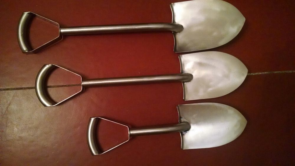

    Всем привет, решил разобраться в вопросе использования на копе лопаты из титанового сплава.
    Иногда на страницах различных форумов встречал информацию о всевозможных инструментах и девайсах из титана, мнения весьма противоречивые. Лопата для раскопок - это не карабин для альпиниста, требования к ней совершенно иные. Если говорить именно о лопатах, то люди пишут такое:
    - Титан аккумулирует усталость, т.е почти не восстанавливается от внутренних напряжений. Внутренние напряжения ни как себя не проявляют, т.е. лопата гикнется в любой момент.
    - Высокая стоимость изделий.
    - Не понравились, метал на самом деле очень мягкий, быстро точится и еще быстрее стачивается, жесткость на изгиб тоже не очень (по сравнению со стальной).
    - Ввиду своей повышенной прочности титан является довольно хрупким материалом, и при увеличении нагрузки на штык выше допустимого предела металл может лопнуть и отколоться. В таком случае придётся выбрасывать всё изделие, так как титановые модели восстановлению не подлежат, и заварить разрыв не удастся. Поэтому для корчевания деревьев и другой тяжёлой работы титановая лопата не подойдёт.
    - титан для лопат НЕ ГОДИТСЯ. Во-первых, свойство металла - титан не затачивается (поднимите литературу на этот счет). второе титан хрупок.
    - Ещё один минус заключается в том, что такое достоинство титана, как малый вес, становится серьёзным недостатком. Это проявляется в тех случаях, когда для вскапывания проблемной почвы желателен более тяжёлый инструмент, и веса титановой лопаты просто не хватает.
    В материаловедении не силён, поэтому спрошу здесь - лопата из титанового сплава подойдёт для многолетних раскопок в тяжелых и иногда не паханных грунтах? Как она держит заточку, не выкрашивается ли рабочая кромка от камней и керамики, рубит ли она корни, и как она себя "чувствует" в мороз? С стальными лопатами такие вопросы не возникают, а вот титановые лопаты - вещь не частая, на копе ни у кого не видел. Насколько я понимаю, для изготовления лопаты необходим максимально прочный сплав титана. Из справочника ( http://www.naukaspb.ru/spravochniki/Demo Metall/3_17.htm ) вынес для себя такую инфу по маркам сплава:

    Приходилось иметь дело с титаном, не думаю, что использование его для лопат - хорошая идея. Он, конечно, легкий и при этом прочный, не подвержен коррозии. Но титан вязкий - сделать хорошую заточку не получится. Твердость максимум 45 по Роквеллу, то есть гораздо хуже обычных инструментальных сталей.
    А тупая лопата - это испорченное настроение.

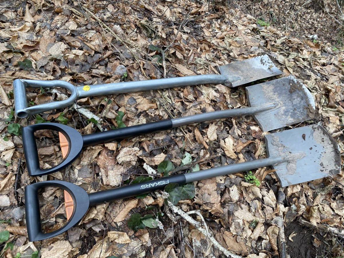

    Аналогично. Копаю с Фискарс Смарт-Фит (телескоп) 131300 с 2012 года, 9 лет уже получается... Ручка люфтит, механизм запирания накрылся, один раз уже подваривал штык к черенку:
    но лопата до сих пор в строю и "рубает", аж дым идёт... Самая крепкая лопата, которую я видел, копая в полях с 2007 года - это лопата Lesche Ground Shark 38 D,
    изготовленная из авиационной стали. Стоит за бугром от 70 до 90 долларов. Это та лопата, купив которую можно забыть навсегда про поломки и сварку. Даже на никогда не паханной целине, армированной до отказа корневищами, ком земли выкапывается с одного "надреза". Заточенным полноразмерным Фискарём для этого же эффекта надо сделать в земле 3-4 "надреза". Титановой лопате до Земляной Акулы ой как далеко...

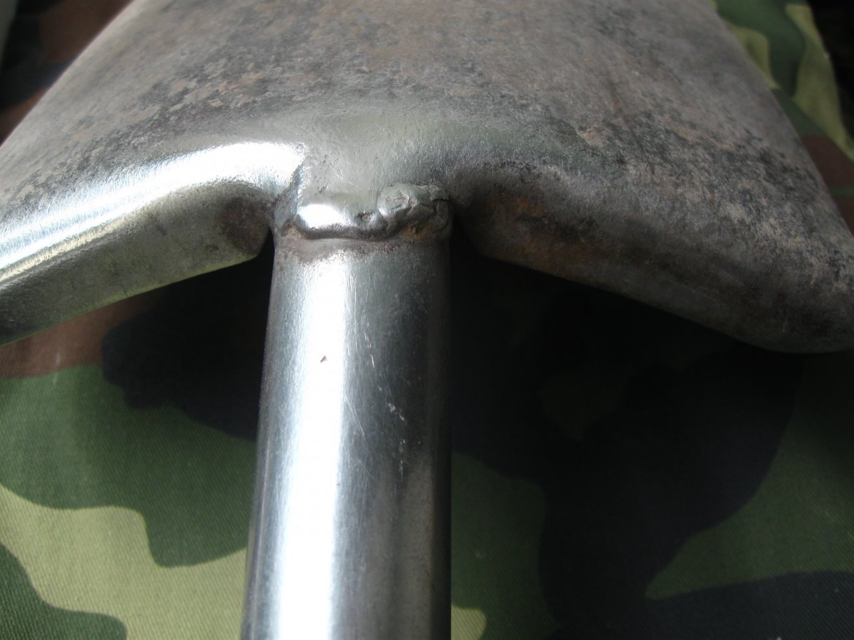

    Ну собственно можно схитрить, само полотно железное, поддающееся заточке, и титановый черенок для уменьшения веса. Но опять же кто будет мудрить с изготовлением, и как их подружить конструктивно в изделии то хз..

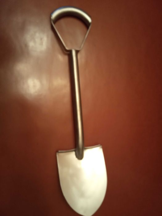

    Чисто из своей практики - если изделие из титана прогибается, то со временем наверняка лопнет. Может лопнуть от маленькой нагрузки.
    Обычно лопаты из титановых сплавов не хрупкие, как стекло. Они имеют ребро жёсткости, и немного похожи на стальную ленту из строительной рулетки для измерения размеров - держат нагрузку до определённого значения, а потом резко изгибаются.
    Лезвие быстро истирается о грунт и тупится, но, титановая лопата легче входит в грунт, чем лопата из нержавейки. Фискарь намного труднее загонять в грунт. К титановой лопате пристаёт в разы меньше грязи, чем к Фискарю. Нержавейка имеет не существенно большую агдезию, чем титан.
    Для себя лично решил, что тинановая лопата должна иметь толщину лезвия не меньше чем 2,5 мм., чтобы не сломалась в течении сезона, и должна иметь рёбра жёсткости, не позволяющие изгибаться лезвию.
    Взвесив все за и против, пришёл к выводу, что титановую лопату с толщиной лезвия 2,5 мм. можно заменить стальной лопатой с толщиной лезвия 1,5 мм. Предполагаю, что к лезвию из оцинкованой стали будет прилипать не много грязи, но я ещё не проверял своё предположение.
    Если нужна тяжёлая лопата, то можно использовать нержавейку, при работе по грязи.
