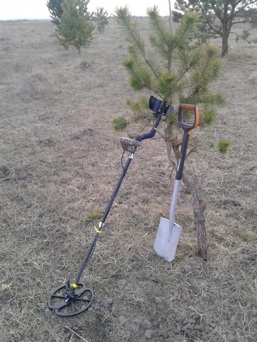

    Fiskars хасt m - реальные 108см радости для спины, рекомендую. Нормальный оружейный рюкзак легко решает все вопросы с транспортировкой.

    Как говорят: боишься-не делай, делаешь-не бойся. Я когда-то тоже таким конспиративным минимализмом страдал, щас пофиг. В общественном транспорте с ней по 150км спокойно езжу. А то что смотрят- пусть себе смотрят, если конечно не копаете, там где копать низзя.
    Плюс конкретно у этой лопаты пластиковая ручка съемная, т.е. разобрав можно укоротить условно на половину.
    Можно еще конечно к китайским братьям заглянуть, у них там всякого сброрно-разборного тактического барахла навалом, лопат в том числе.

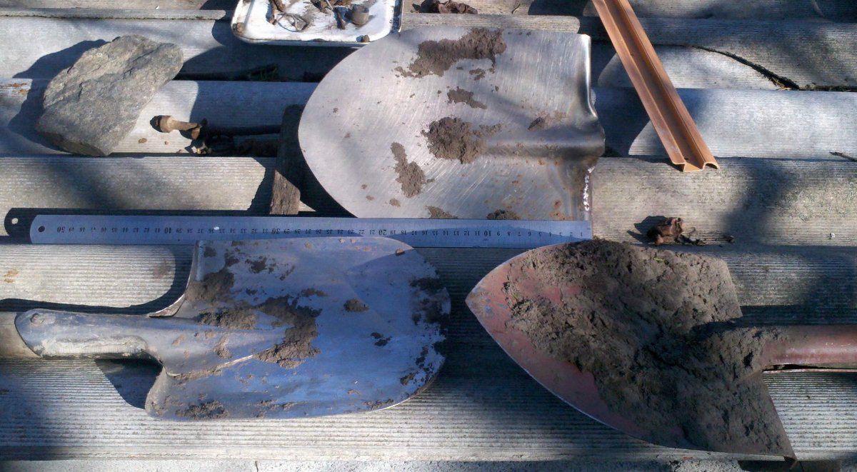

    Amadeu$, дякую. Читав на сайті якогось продавця лопат, що лопата виготовлена з 201 нержавійки. Але кажуть що є лопати з начно кращої сталі. Сподіваюсь що те, що продається на металобазах під назвою "AISI 431", не сильно буде відрізнятися від 14Х17Н2.
    Перевірив три саморобні лопати з нержавійки, зроблені на Южмаші. Всі три давали мало іскр, але мали відчутну різницю в магнітних властивостях. Сама магнітна виявилася самою нестійкою до камінців.
    seh, сплави на основі титану, мають різні властивості. Та лопата, прояку я писав - поломана. Товщина металу 1,5 мм., а це занадто мало, щоб воне не гнулась, при копі. Сплав, з якого вона зроблена, теж з Южмаша. Він дає майже чисто білі іскри, з мізерним золотавим відтінком. Пружний. Пробував гнути холодний сплав ударами молотка - здалося, що більш ймовірно те, що він лопне, так і не зігнувшись. Ломати не став. Це ж не моя лопата. В мене взагалі немає своєї лопати. Все позичене. :) Господар сказав - "забирай, вона мені не потрібна". Ось і думаю, взяти для експериментів, чи купити товстіший кусок титану. Вага того, що залишилося від лопати, тобто самого штика - 371 гр. Довжина - 28 см.
    На фото - результати тестування, на предмет налипання грунту. Кожну лопату втикав в грунт по сім разів, а потім кожну трохи стряхнув, слабким ударом залізного болта. Крашену, ще й об дерево стукнув, бо на ній висіла велика грудка грунту.
    Знайти лопату для копа - не проблема. Проблема знайти таку легку та компактну лопату з не занадто малим штиком, щоб можна було вільно іздити з нею у відрядження, та постійно носити з собою в сумці з МД, водою, іншими причиндалами, та особистими речами.
    Про слабкі сторони титанових сплавів я знаю, хоче й не розбираюся в марках сплавів. Я ж не розробник мінометів з стволами, звареними з листа титанового сплаву. :smile_5:

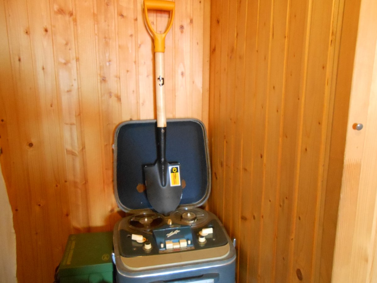

    Решил не укорачивать лопату Fiskars Ergo 2500, лишними 10-15 см никак на копе быть не могут (по крайней мере у меня). Для рюкзака Lowe Alpine Sting 60l пошил недавно такой чехол:
    https://reibert.info/threads/chexol-dlja-fiskars-ergo-2500-solid-131417.1109357/
    Вот теперь всё так, как положено...

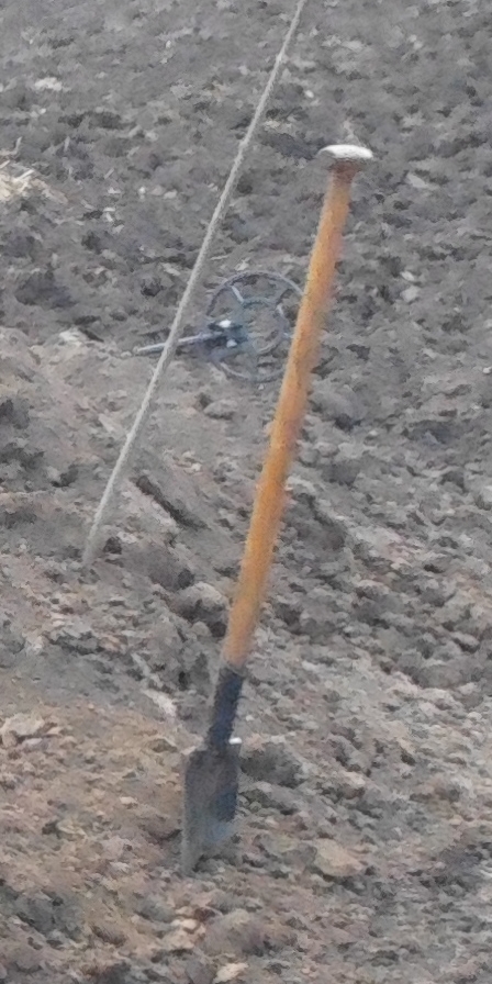

    я собі купив лопату трупер таку саму як на цьому відео тільки із довгим деревяним держаком який зроблений із легкого дерева яке у нас не росте, копайе ця лопата набагато краще ніж стара радянська лопата шкодую що не купив раніше вироблена ця лопата у мексиці.
  22. HexeN
    HexeN Stabsgefreiter
    289
    Тонковата она, гнется - для легких грунтов
