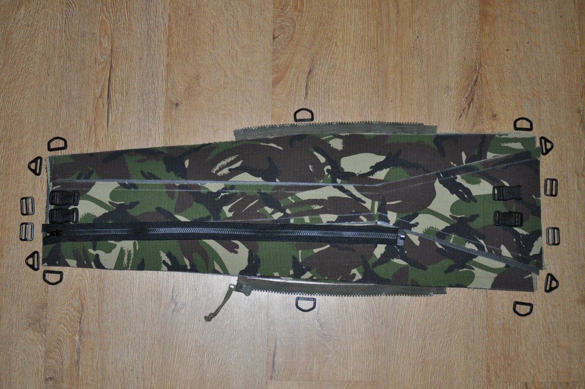

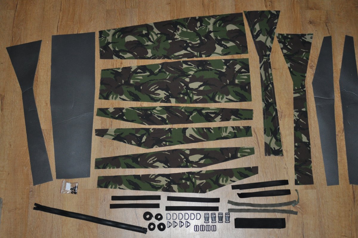

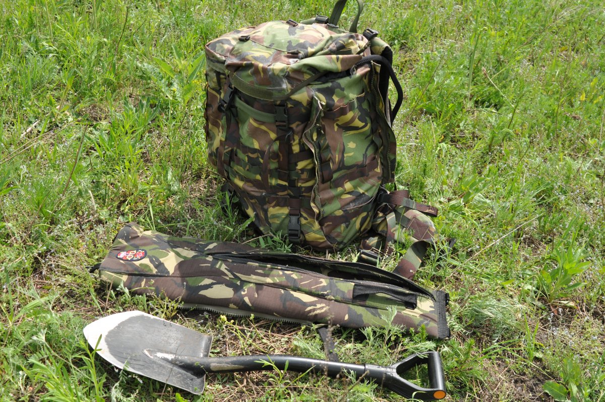

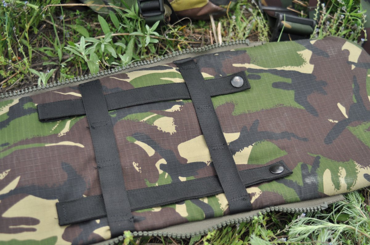

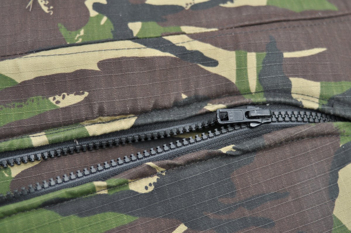

    Добрый вечер, коллеги-кладоискатели. Недавно столкнулся с тем, что для перевозки лопаты Fiskars Ergo 2500 мой рюкзак Lowe Alpine Sting 60L не совсем подходит. Лопата в рюкзаке просто не помещается, единственный вариант который пришёл мне на ум - снимать пластиковую ручку. Съездив так пару раз на коп, понял, что данная идея более чем бредовая, так как через время отверстие под шуруп разобьётся, а постоянное снятие-одевание ручки рано или поздно закончится люфтами. Полазив по сети, к сожалению, не нашёл чехла для лопаты, который подошёл бы под мои запросы. Я искал чехол в расцветке DPM (естественно), в который лопата поместилась бы целиком, и который можно было легко пристегнуть снаружи к рюкзаку разными способами, а также носить его на шлейке через плечо и желательно ещё иметь возможность переноски лопаты на плечевых лямках, типа как рюкзак. Раз нема ещё такого чехла в природе, значит надо сделать самому! Купил ткань Rip-Stop в расцветке DPM, прочные нитки, изолон, молнию и фурнитуру YKK, поясную ленту, правильные кнопки, две молнии от боковых карманов Bergen, швейный пластик:

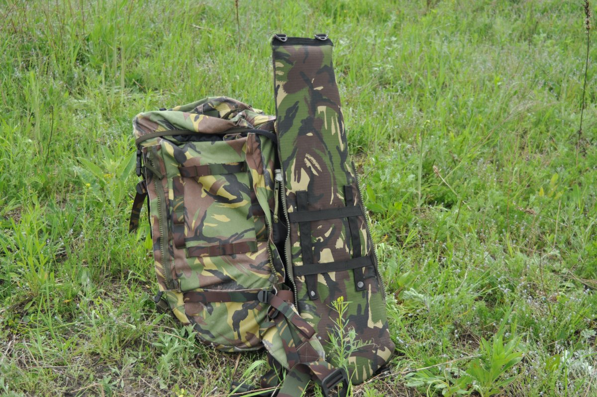

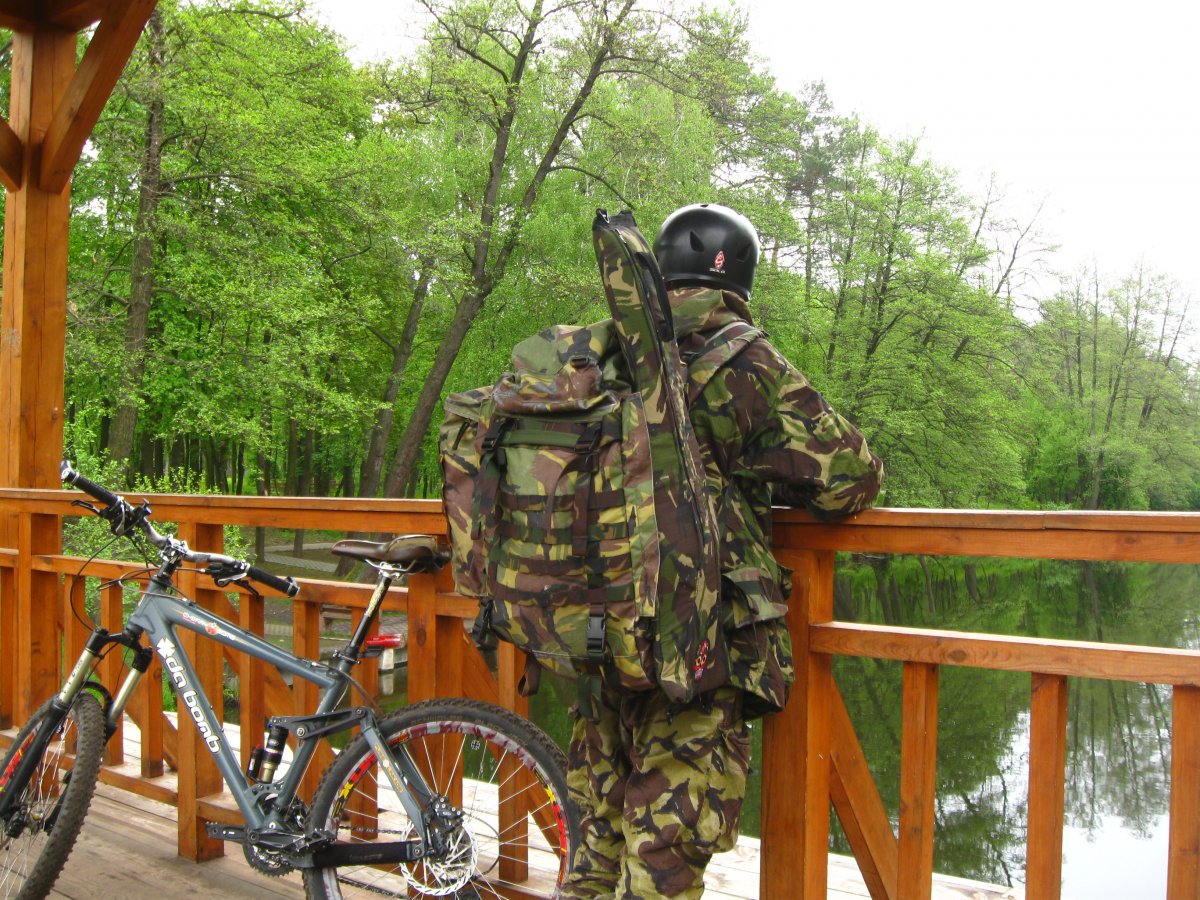

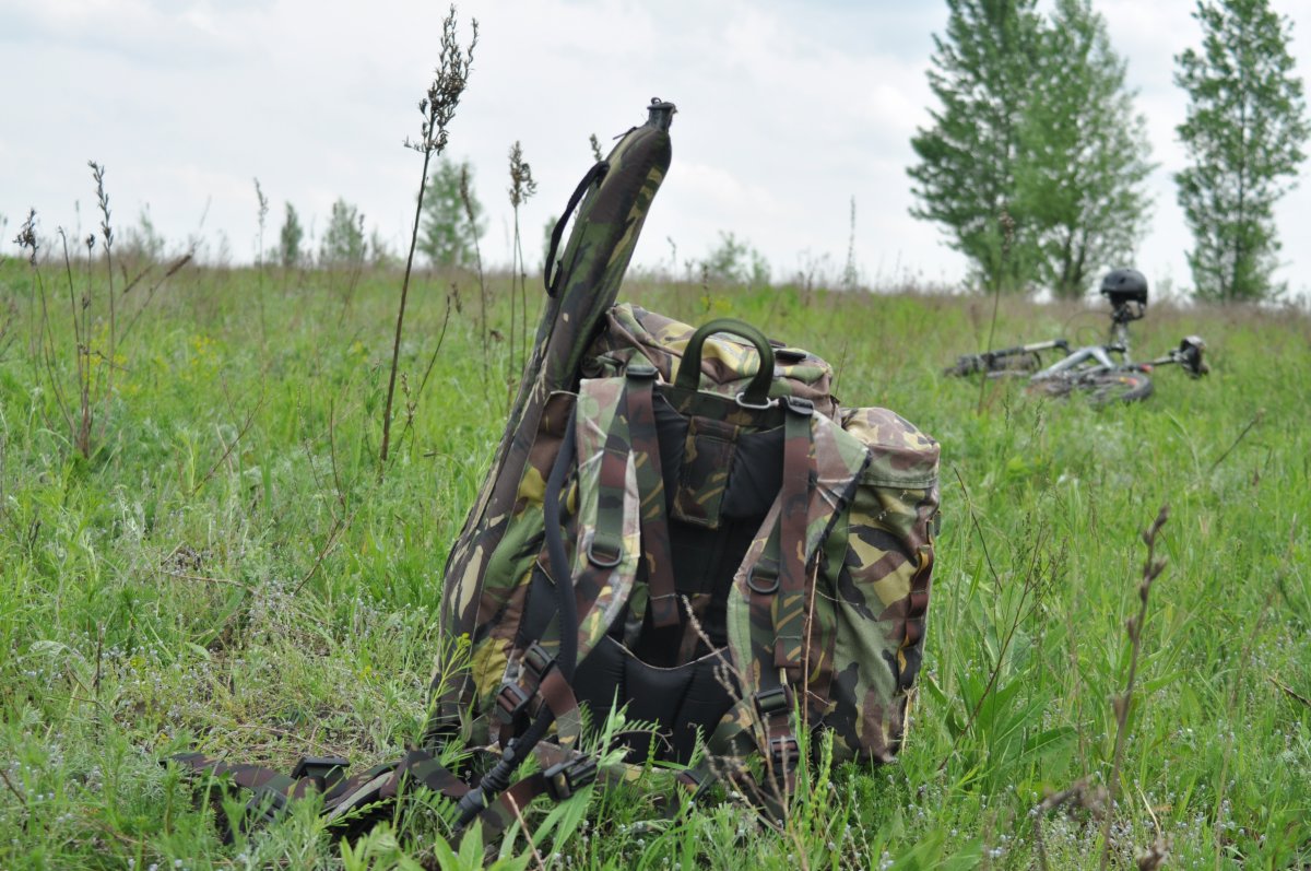

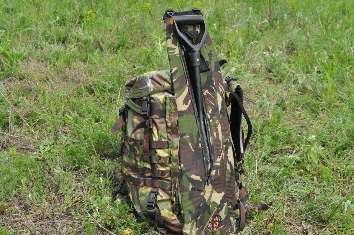

    и вот первый в мире чехол для лопаты Fiskars Ergo 2500/ Fiskars Solid 131417, который соответствует моим пожеланиям готов!

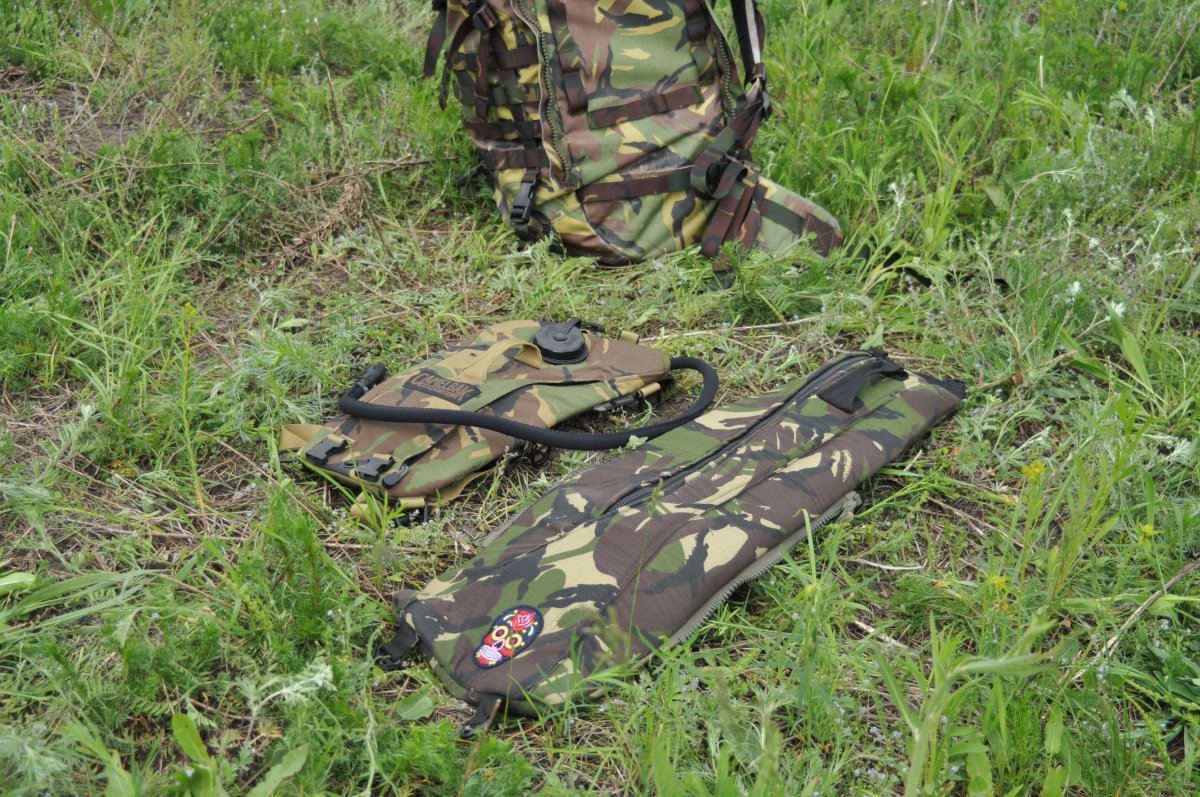

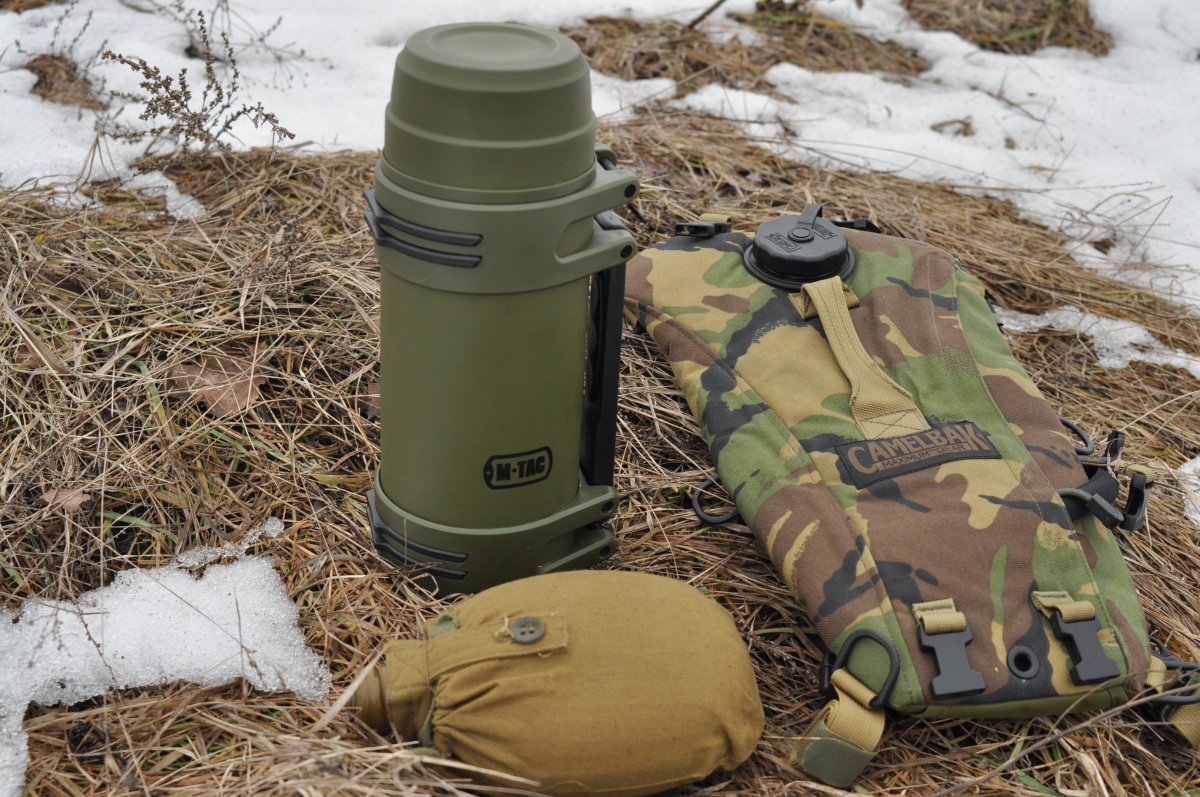

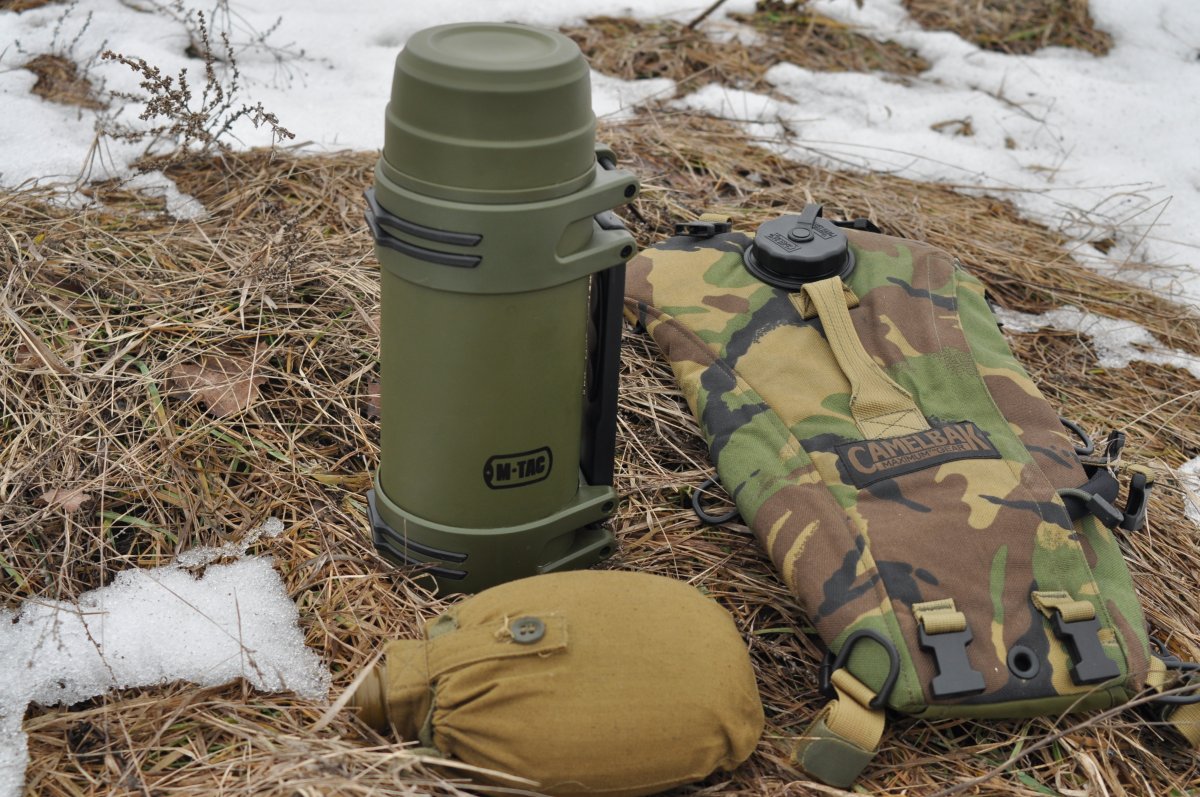

    Прототипом послужил очень удачный чехол для гидратора Camelbak:

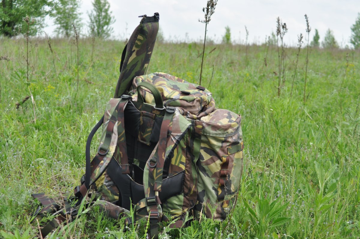

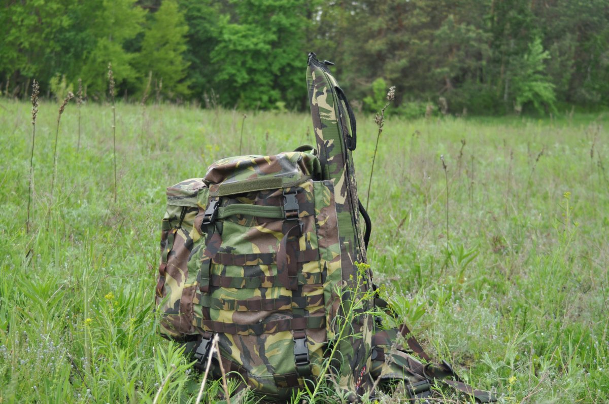

    Получилось просто офигенно! Именно такой чехол я искал и не смог нигде найти:
    Чехол подходит к рюкзакам Lowe Alpine Sting/Saracen, Bergen, Berghaus.

    Неплохо получилось, сам со Стингом езжу .

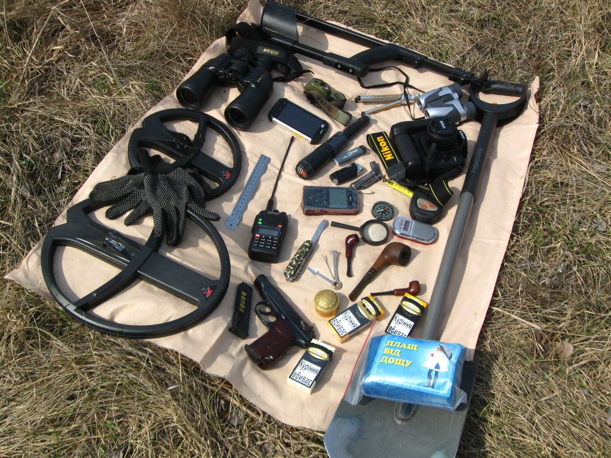

    Похвально. Очень потужный рюкзач, влазит в него тупо всё, что мне надо на копе:
    и ещё свободное место остаётся...

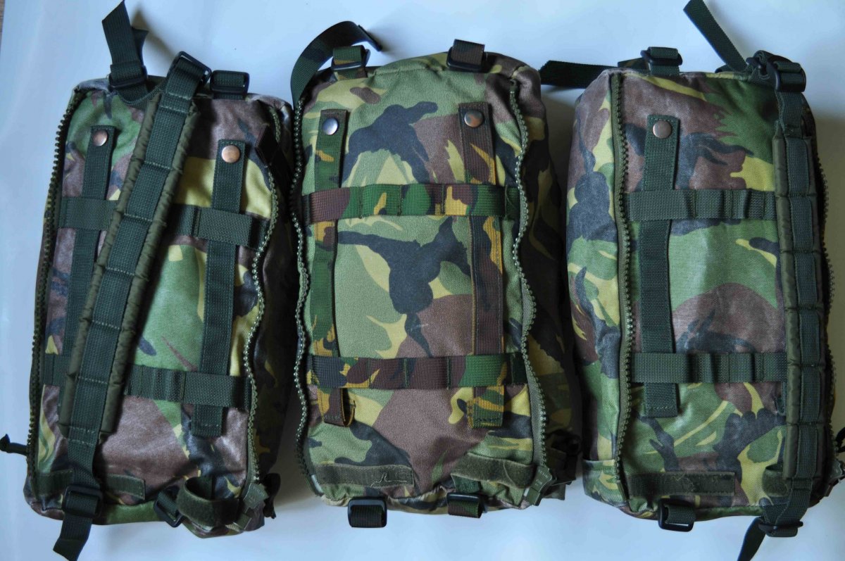

    Два кармана были в комплекте с рюкзаком. Один докупил совсем недавно (цена 200 грн):
    Рюкзак, карман и очень редкие плечевые лямки покупал у форумчанина Благодетель. За что ему огромная благодарность!

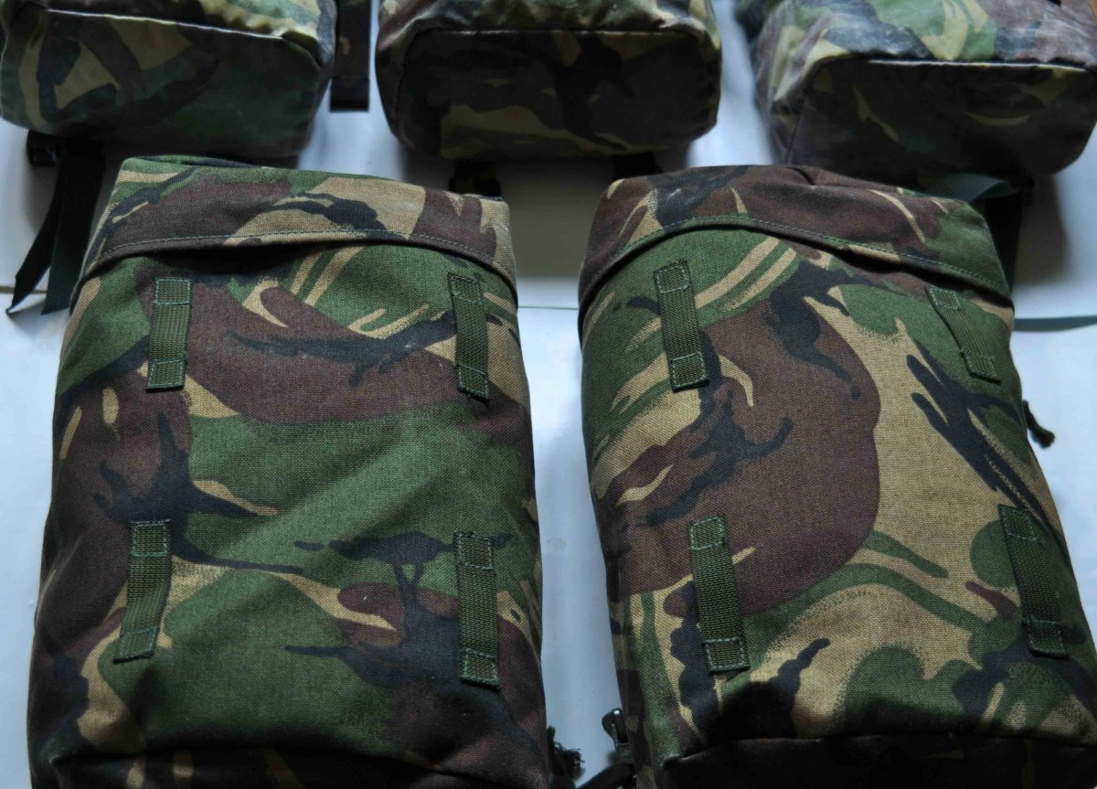

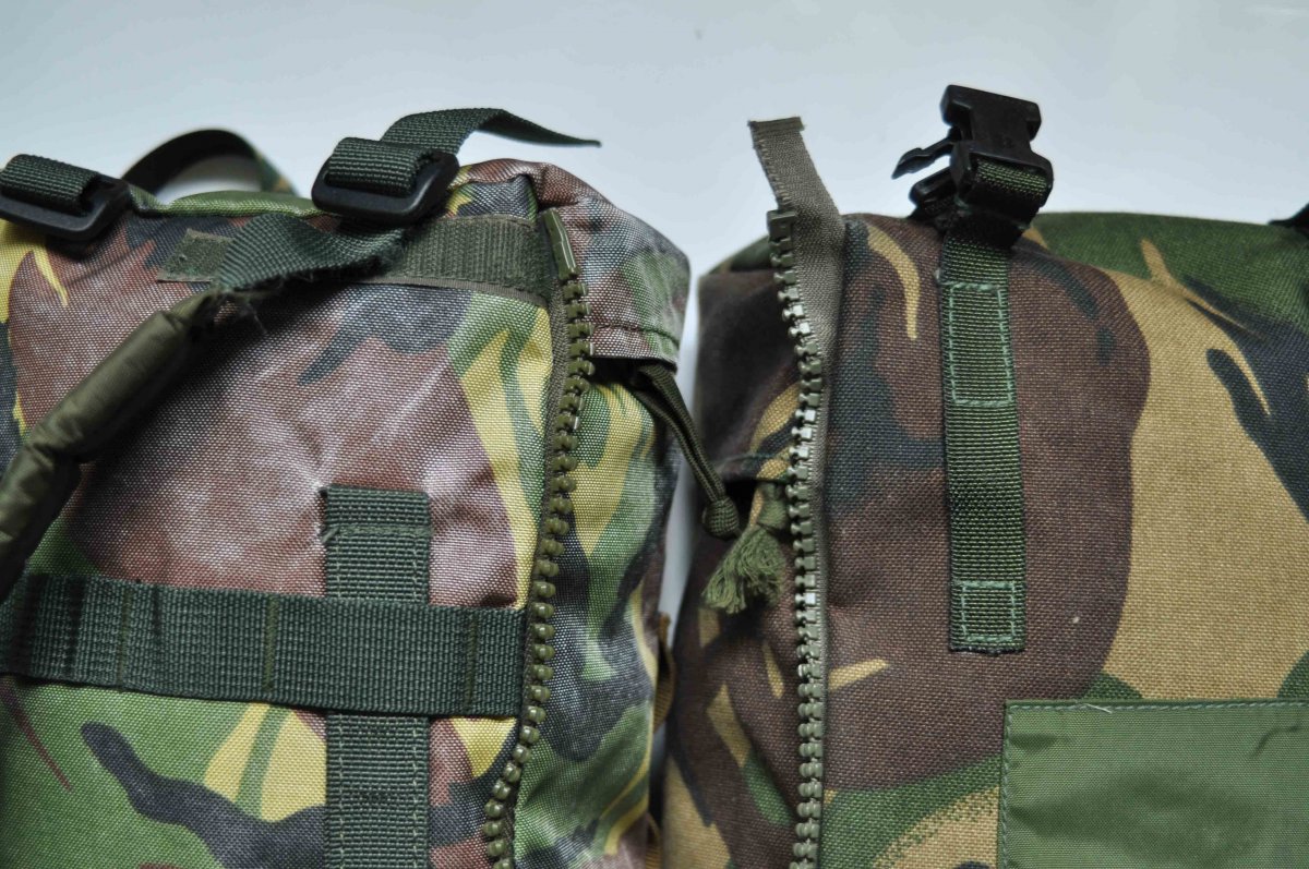

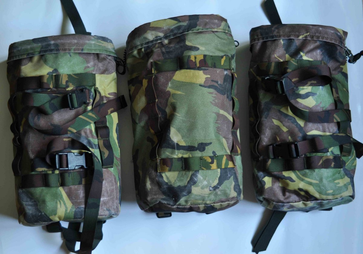

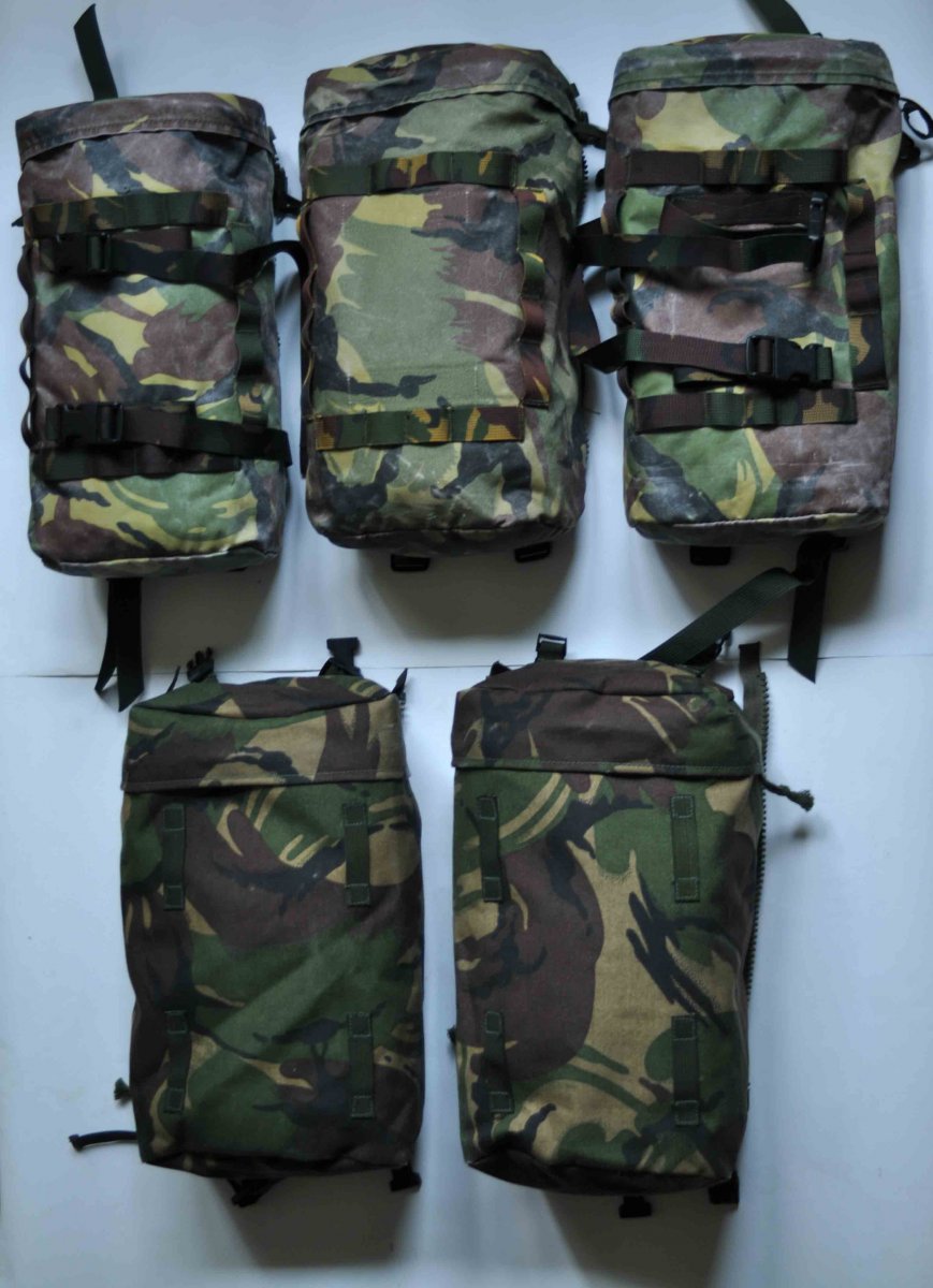

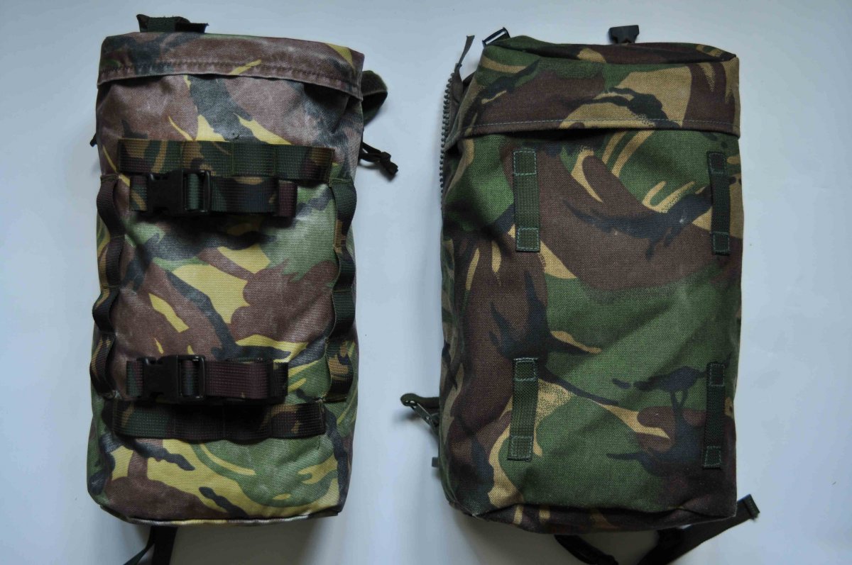

    Раз моя тема затрагивает рюкзак Lowe Alpine Sting (Saracen), то было бы нелишним подсобрать здесь информацию по карманам и прочим аксессуарам к этому рюкзачу. Различия между боковыми карманами Lowe и Bergen:
    https://reibert.info/threads/kuplju-karmany-k-lowe-alpine-sting-saracen.738954/#post-7976956

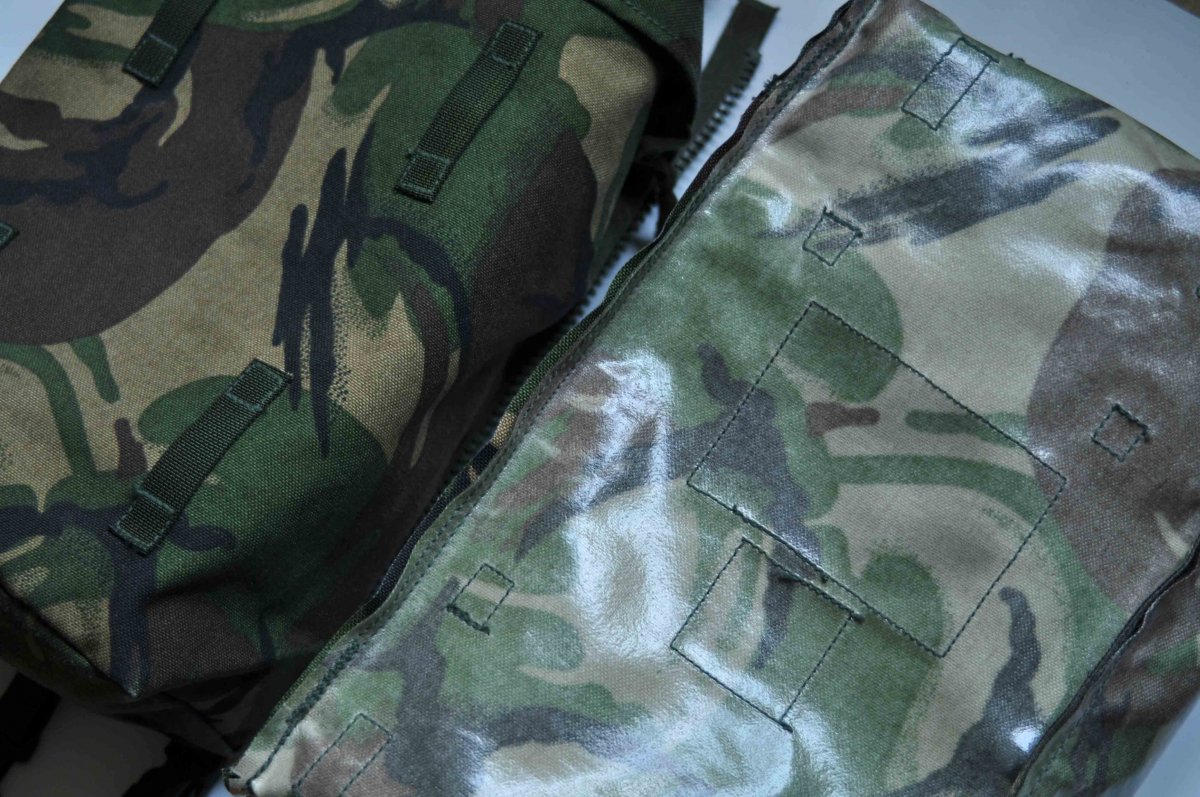

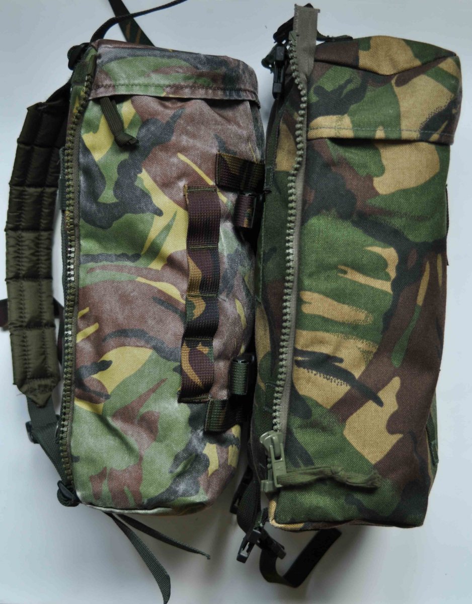

    Кстати, прямо сейчас продаётся у нас на Reibert достаточно редкий товар - НОВЫЕ!!! боковые карманы к рюкзаку Bergen за 300!!! грн. Они отличаются от карманов Lowe зеркальным расположением крепёжных молний (слева - Lowe, справа - Bergen):
    Внешний вид и сравнительные размеры боковых карманов Lowe и Bergen:

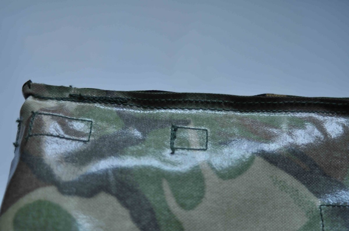

    Адаптировать боковые карманы от Bergen к рюкзаку Lowe проще пареной репы. Требуется:
    1) Намутить карманы от рюкзака Bergen, вывернуть их наизнанку:
    2) С помощью маникюрных ножниц или вспарывателя швов ( http://sewonline.ru/vybor/instrumenty-shvei/vsparyvatel/ ) распороть родной шов.
    3) Извлечь молнию и перевернуть ее вверх ногами.
    4) Зашить всё обратно моцными нитками:
    5) Пристегнуть боковые карманы на свой рюкзак и ловить эйфорию...
