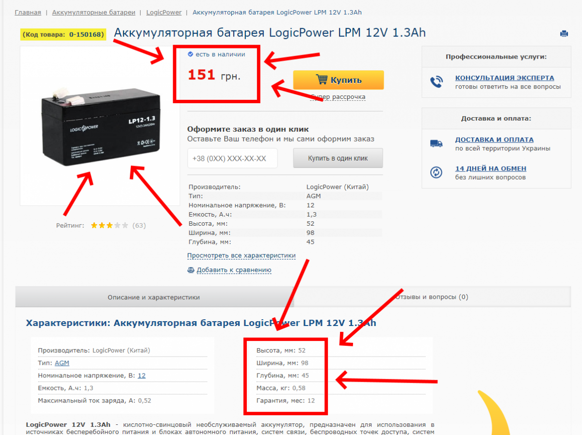

    Можно и другое -в габариты корпуса "Кардинала" прекрасно помещается гелевый аккумулятор 12 вольт 0,8 ма/час. Цена 200-250 грн., работать будет лет 5-7, если заряжать правильным зарядным и не хранить разряженным. Нужно только демонтировать родной аккумуляторный отсек и присобачить на его место крепление для этого аккумулятора. Питать схему напрямую. Заряжать - через родное гнездо, отпаяв его от схемы и также напрямую прикрепив к аккумулятору. Зарядка подойдет от "Варианта", либо другая, обеспечивающая ток не выше 250ма.
    Вот так он выглядит: https://meanwell.kiev.ua/p784408298-akkumulyatornaya-batareya-ventura.html

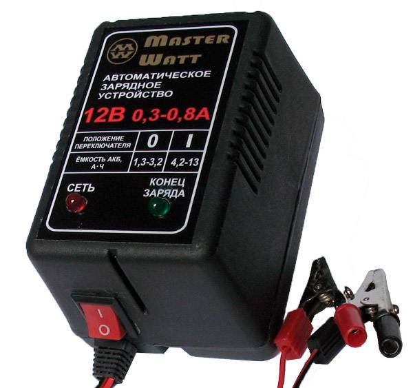

    Між іншим, зарядний пристрій що вверху на фото має переключатель 0-1, так в положені 0 заряджає 12 вольтові акумулятори (свинцеві, гелієві і AGM) ємкістю від 1,3 а\г струмом 300 ма, в положенні 1- від 4 до 13 а\г струмом 800 ма. Вартість 400-450 гр. Собі брав на OLX за 250.

    Між іншим, для акумуляторів 1,3 а/год зарядний струм у 300ма є гранично допустимим за технічними умовами, і постійна зарядка акумулятора таким струмом зменшить термін його "життя" відсотків на 30. Для акумуляторів у 0,8а/год, які цікаві тим, що стають у корпус "Кардинала" на місце рідного джерела (при умові переробки кріплення) максимальний зарядний струм не перевищує 250мА - тобто для них зарядка цим пристроєм - це швидка смерть. Якщо ви хочете, щоб ваш гелевий акумулятор відпрацював 3-7 років, його потрібно заряджати струмом в 0,1С. Тобто відповідно 130, 120 і 80 мА. Згаданий же зарядний пристрій зроблений для акумуляторів скутерів - від 3 а/год. І те, що виробник написав їх придатність для 1,3а/год - то залишимо на його совісті. На скільки вони "придатні" - я вище написав.

    "Родные" аккумуляторы, котрыми изготовитель штатно комплектовал "Кардинал Профи", имели ёмкость 0,7а/час (заметьте, вы ошиблись в размерности - не 0.8мА/час, а 0,8А/час, что равно 800мА/час). Т.е. в упомянутом аккумуляторе заряда несколько больше. Родных аккумуляторов хватало дня на три - соответственно, этого тоже хватит где-то так же.
    Имеется ввиду прибор "Вариант 5И", который я выпускаю и снабжаю соответствующими зарядными устройтвами. Чуть выше в данной в теме я писал об этом зарядном.
    Сечение провода в вашем случае не критично. Там потребление тока маленькое, поэтому ориентируйтесь просто на механическую прочность, чтобы не оборвать случайно.
    Я бы все же советовал разместить аккумулятор 0.8аА/ч внутри корпуса - он туда как раз влазит - и развесовка прибора не изменится, и меньше проводов тягать. Провода от разъёма под зарядное устройство подключаются к клемам аккумулята согласно полярности (+ к +, -к-). Туда же и так же подключаются и провода питания устройства. Отключать провода не обязательно, просто нужно следить, чтобы при включении аккумулятора на зарядку, питание на прибор всегда было выключено (короче - заряжать только выключенный прибор).

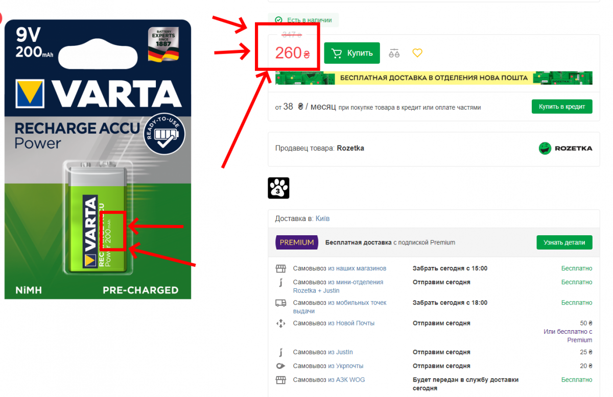

    Доброго дня, прохання поділитись думками з приводу встановлення на прилад Tesoro Tejon в рідні гнізда для живлення акум. крона на 9 вольт і в касету 3 шт. акум по 1.2 вольта з перемичкою взамін четвертого елемента. Заводське живлення передбачене 8 шт. по 1.5 вольта. Чи можливий такий варіант? Дякую
  17. gvv2309
    gvv2309 Oberstleutnant
    3.455
    Київ
    Законы электроники писанные и не писанные гласят!
    Нельзя городить огороды с разными источниками питания.
    А будет следующее.
    1.Вам придется заряжать этот огород разными зарядками.
    2. Емкость кроны около 300 мА и это если все по чесному.
    А может там и на много меньше.
    3 . Пальчиковые аккумуляторы имеют емкость 800мА.
    Если хотите морочится с аккумуляторами возьмите такой аккумулятор.
    Вы меняете шило даже не на мыло а на пол мыла
  18. gvv2309
    3.455
    Київ
    Теперь расскажу на пальцах.
    Такой огород работать будет.
    Будет работать на 200%.
    Но!
    Вся ваша батарея будет иметь маленькую емкость.
    Емкость будет равна емкости Кроны.
    Тоесть!
    Если на Кроне написано 300мА или 0.3 А это одно и тоже,
    То вся ваша батарея будет иметь емкость 300мА.
    И не важно,что пальчиковые аккумуляторы у Вас будут на 10 А.
    Все равно крона разрядится быстрее.
    форт55 та Антон Пузыревский подобається це.

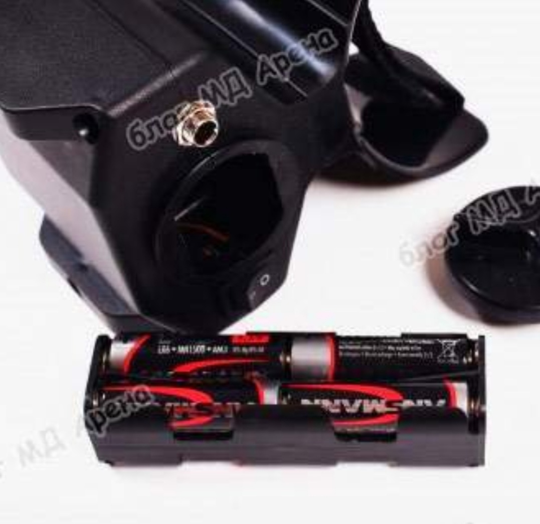

    В арсенале появился новый аналоговый прибор и соответственно стал новый вопрос по аккумуляторам. В исходной версии прибор оборудован холдером под 8шт АА. (форма на фото).

    1,3 был AGM Exseed вроде так (по памяти) почти 600 гр, тягал его на поясе в чехле из под фляги, и соединял крученным проводом от зарядки моторола, все равно неудобно при интенсивном копе.
    По потере вольтажа, я имею ввиду, что прибор расчитан питаться 12в, которые ему обеспечивают батарейки АА 8шт×1,5 В=12В, а аккумы АА дают 8шт×1,2В=9,6В. Вроде пишут о стабилизаторах, которые все равно в итоге дают на вход 12В, но думаю, что было бы веселее влепить 18650 3шт×4,2В=12,6В. Да только не хочется снаружи лепить колхоз, а как внутри раместить, хз. И зарядку еще нужно новую, той 2х слотовой ноунейм, как то мало доверяю.
    Я не очень специалист, но если люди шарящие подтвердят, что вариант с аккумуляторами 1,2В не даст ущерба для качества работы детектора, то я бы их предпочел. Пусть и заряжать чаще, не проблема
