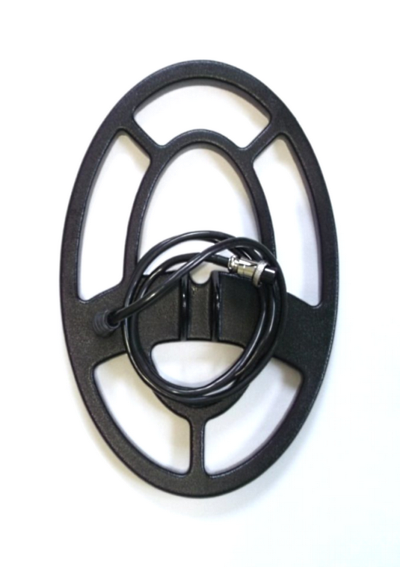

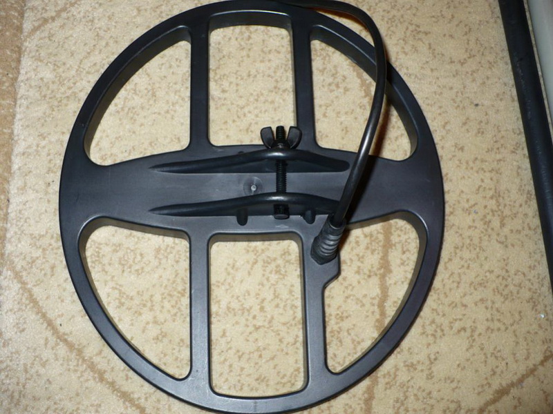

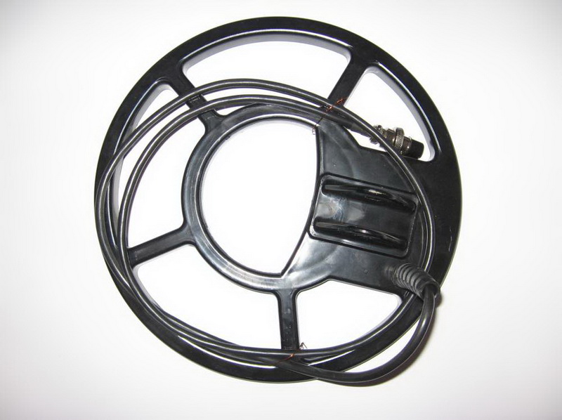

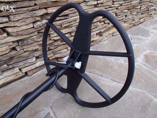

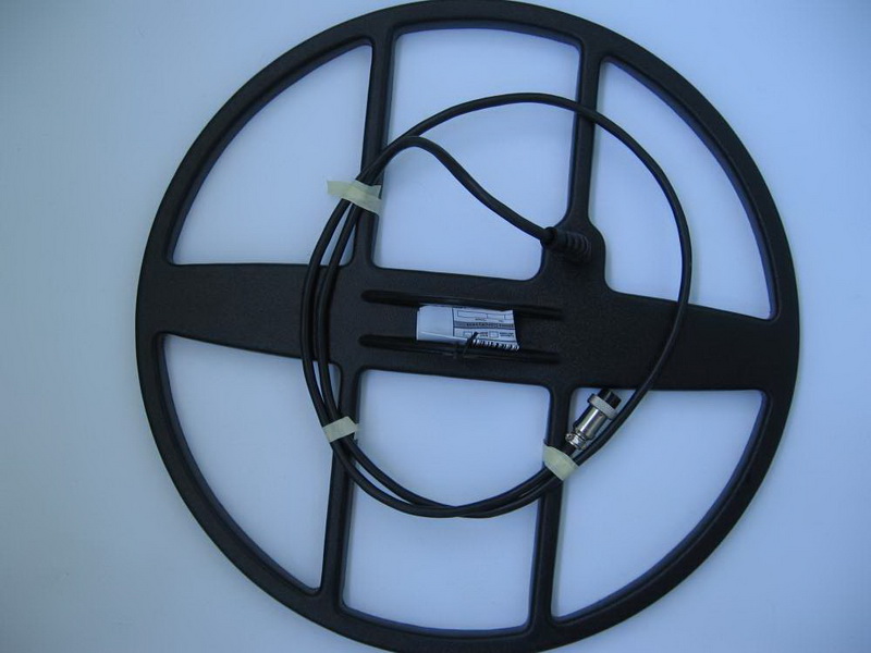

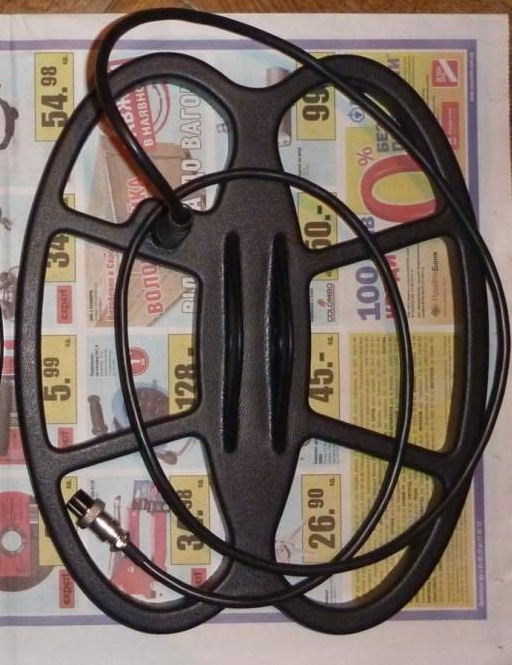

  26. Travesil
    Travesil Stabsfeldwebel
    1.426
    Виды датчиков на металлодетекторы Штурм .
    Кардинал Профи
    ЧингисХан
    Корсар СМ-2
    9X12 дюймов.
    24см.
    26 см ЧингисХан V1 снят с производства.
    10X12 дюймов.
    32X35см
    38см Снят с производства.
