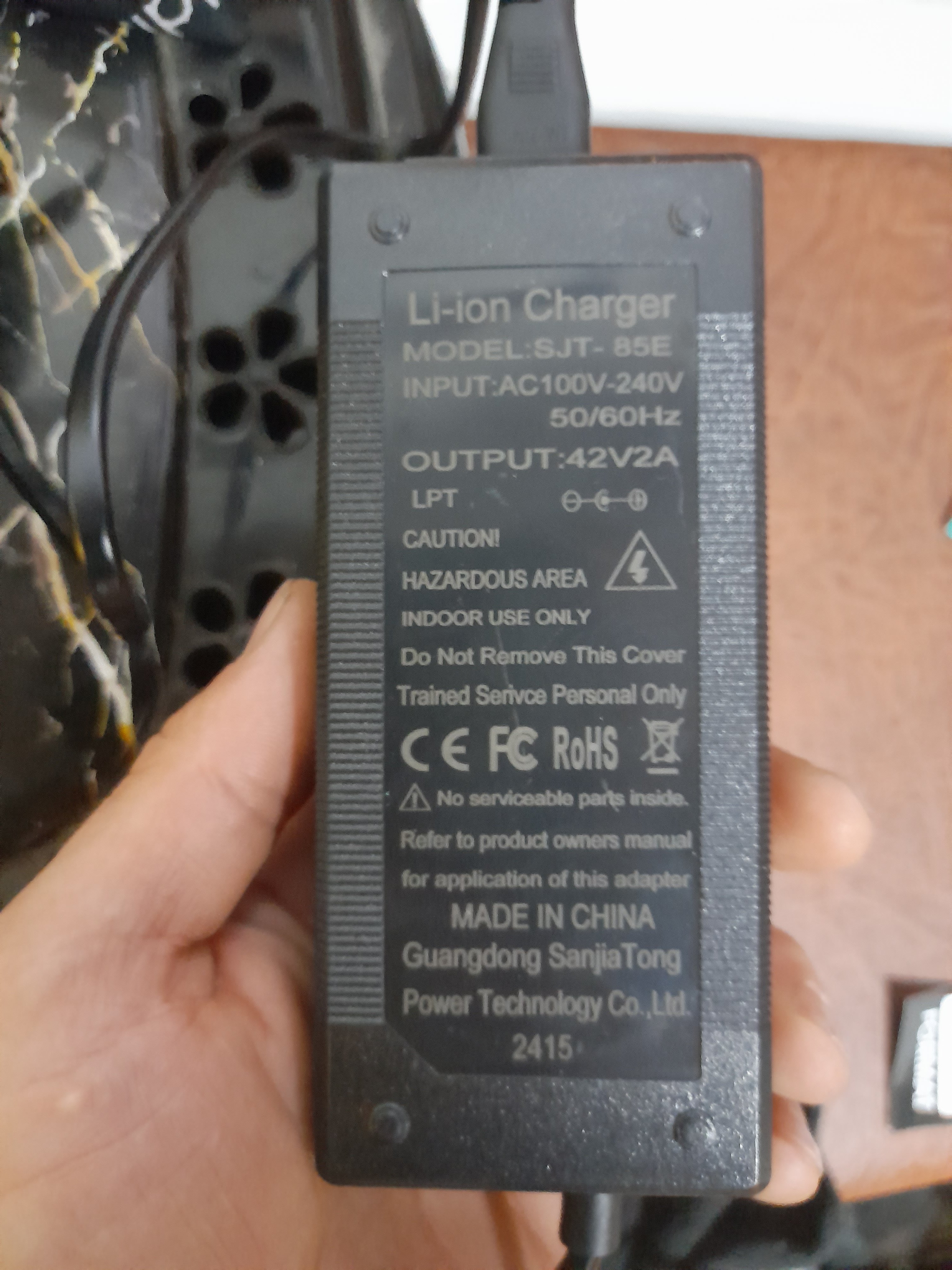

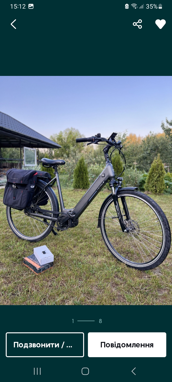

    Имею вот такого зверя,вчера купил б/у с рук.,заряжал днем нормально,поездил пол дня,вмотал киллометров 50,приехал на дачу ночью,поставил на зарядку,она как и положено загорелась красным при зарядки,а чуть позже пошел по комнате запах пластмасы,но огня нечего или дыма не было,потом уже горела зеленым,пищит и не заряжает!
    Кто стыкался с таким?
    Утром сегодня купил аналог адаптера,такой же китаец как и была та згоревшая! Но пока не заряжал,еду на работу маршруткой!

    Воняло из аккумулятора или зарядного устройства?

    С зарядного вроде.. Надеюсь не замкнул аккум((

    В аккумуляторе сначала выйдет из строя БМС контроллер и своей поломкой организует перезаряд с последующим загоранием. Будет весьма впечатляющий фейерверк. Скорее всего у Вас накрылось зарядное устройство - такое на китайцах часто бывает. Замените зарядник и попробуйте сделать так: сначала вставьте кабель зарядного в разъем аккумулятора, если при этом не проскочит искра статики - все ОК и можно заряжать в обычном режиме, если проскочит искра - в мастерскую. Сначала вставляется кабель в аккумулятор, потом в розетку, но не наоборот. И проверьте чтобы ампераж и вольтаж зарядника соответствовали требованиям по аккумулятору. Некоторые умники используют на 36 вольтовом аккумуляторе, с током зарядки 2 Ампера зарядник на 48 вольт и током в 5 ампер. Меньший ток - можно, больший - нельзя. Вольтаж должен соответствовать вольтажу аккумулятора.

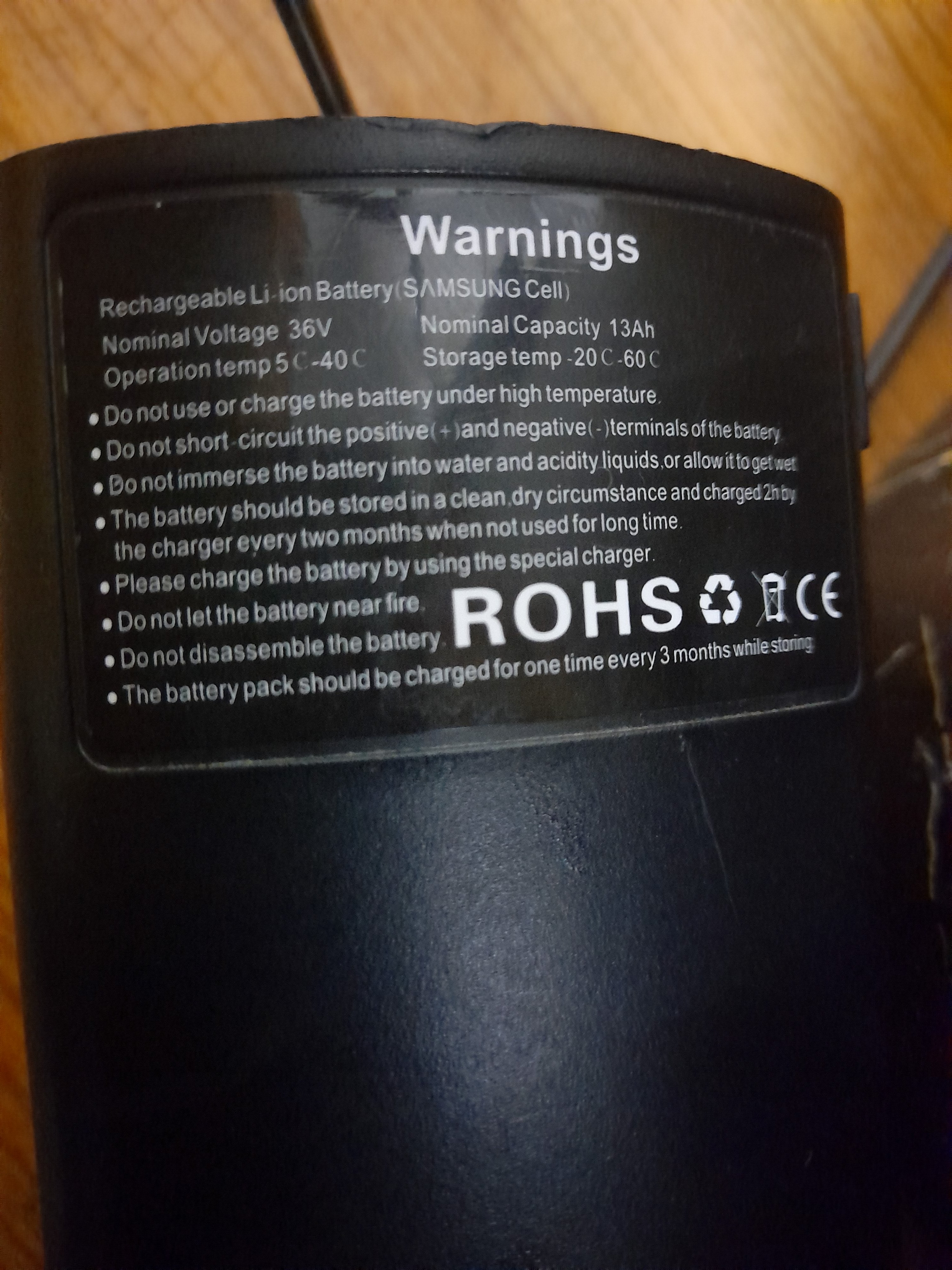

    велік хороший, зарядка точно лівак, бо справжня більше 100 баксів коштує, тому і пустила білий дим. Куплялось в сліпу, тепер попадалово, якщо ні, до продавана з запитяннями. Всі потрібні характеристики є на корпусі батареї, якщо її зняти.

    Вот это китайское недоразумение адаптера который сгорел и фото аккума

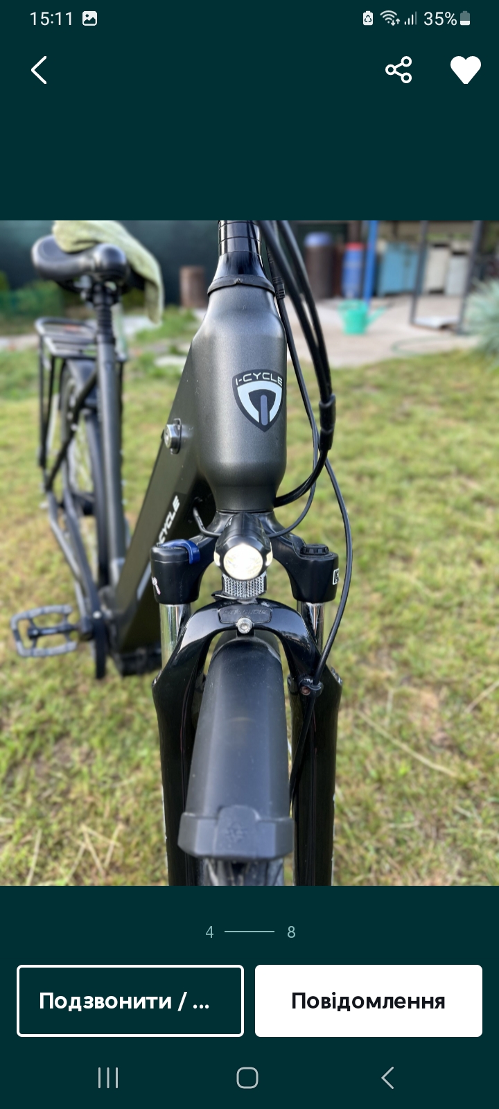

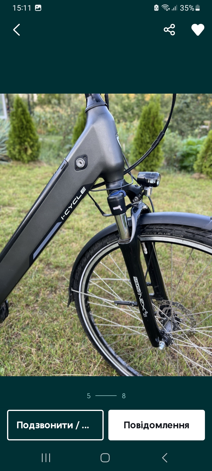

    Icycle Orage Dames
    Это названия трандулета,гуглил не смог найти к нему зарядки

    акум на 36, зарядка на 42, ще і слаба по струму, добре що батарейка не бахнула.
    Повні дані про вел, можливо і бар код під кареткою можуть бути, треба на бік покласти.
    Де взяти на нього нормальну зарядку треба питати у продавана, але схоже він не з чесних.

    Подойдет любое на 36 вольт. Макс = 42,0 + - 0,5 вольта, ток зарядки 2 ампера.
    В среднем цена на автоматическую зарядку, примерно 900 - 1000 грн. Можно и Китайскую взять, у меня Аnhtczyx 36 вольт, 2 ампера, минимальное напряжение сети - 110 вольт, максимальное - 240 вольт, тоже Китай. Пока 4-й год без проблем.

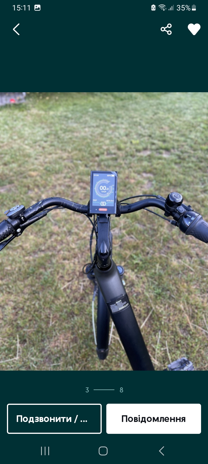

    Шо интересно нету ручки(курка) газа,только передачи и скорость..передачи механика,а скорость на табло....
    Этт у всех так?)

    Нет. У меня и помощник и курок, плюс ЛСД дисплей с программатором контроллера.

    Думал курок,- есть USB вход на приборе управления

    Думаю что этот порт не для внешнего управления. Чтобы подключить курок нужно найти его выход в контроллере и подключаться к нему. Но насколько я знаю (возможно ошибаюсь) подобные модели изначально лишены возможности управления ручкой газа. По крайней мере до сих пор я таких моделей оснащенных ручкой газа не видел.
