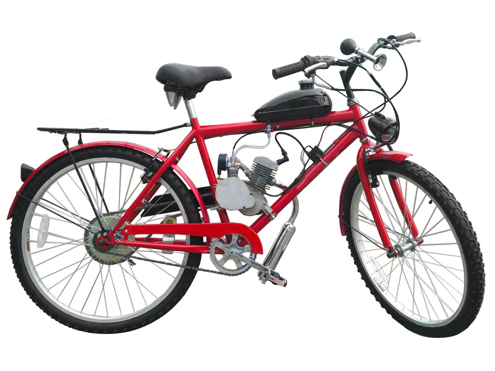

    Давайте полегшу ваш1 муки!)
    Враховуючи тенденц11 з св1тлом у нас, рекомендую розглянуть шось на бензин1 :D
    В нужний момент можна злить остаток та зробить пару коклейл1в Молотова ;)
    А з електричкою шо зробите?)
    Батарейками будете кидались?)))
    Мислити треба стратег1чно)))
  5. dominator343
    dominator343 Stabsfeldwebel
    Будь який двигун внутрішнього згоряння, хтось 1 куб.см передбачає ( згідно сучасного законодавства) присутність у володаря водійського посвідчення кат.А1, шолом на голові, реєстрацію та страховий поліс.

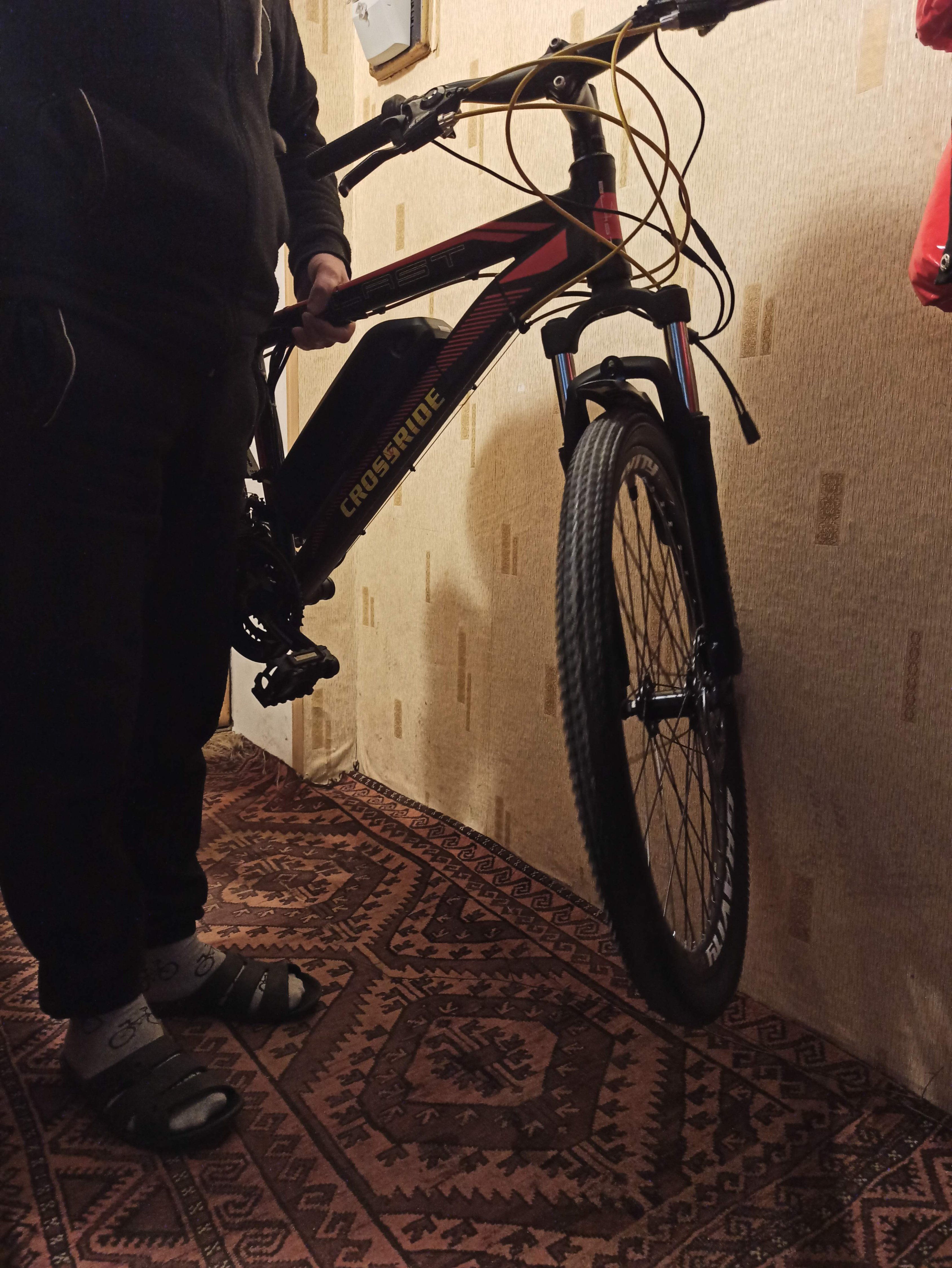

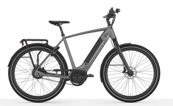

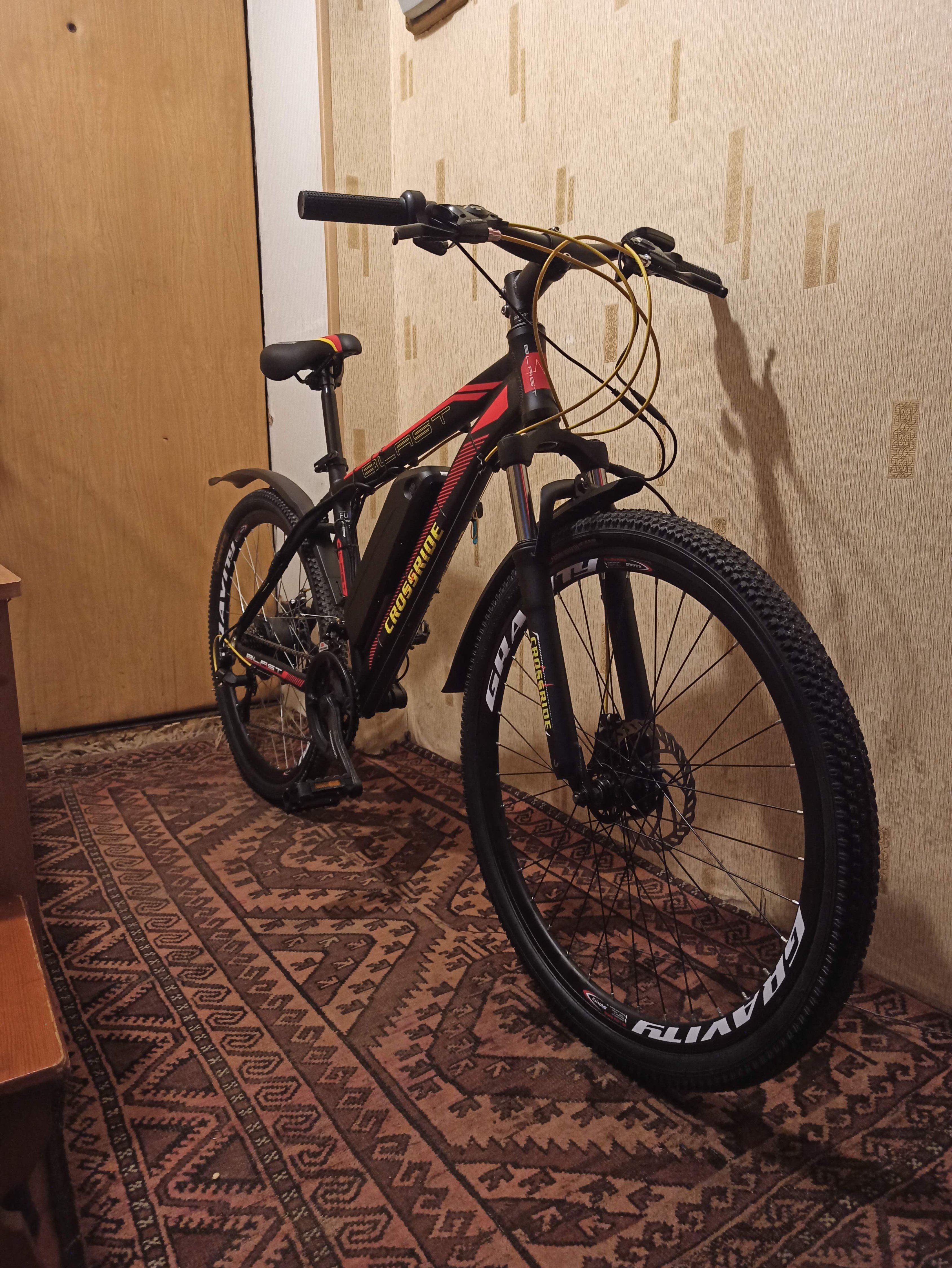

  18. polnik2705
    polnik2705 Oberfeldwebel
    389
    Location:
    Киев,
    Топикстартер хочет вот такую модель:
    Но это весьма дорогое удовольствие.....
    Briter likes this.
  19. polnik2705
    389
    Location:
    Киев,
    Элементарно просто. Я его беру за раму ниже подседельного штыря и спокойно переношу через любые препятствия, даже через поваленные деревья.
    Briter likes this.
  20. polnik2705
    389
    Location:
    Киев,
    Примерно вот так:
