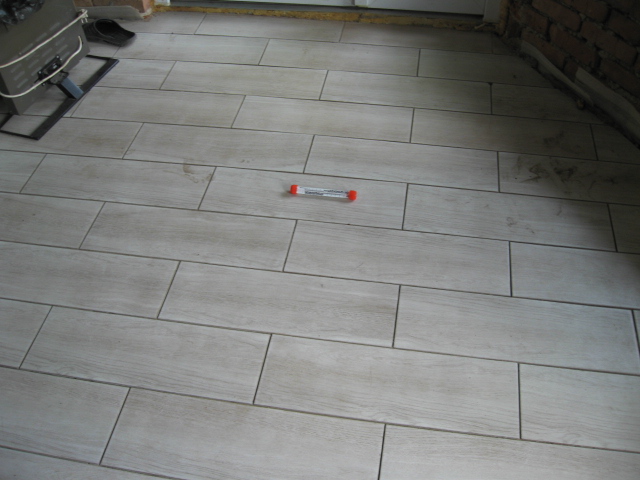

    Если есть уже утеплитель тогда не надо, плитка и клей будут работать как аккумулятор тепла, тогда её болгаркой обязательно нужно пошоркать хорошо чтобы клей держался и фибры добавить. С ув

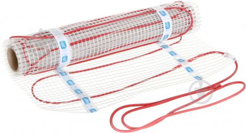

    Под плитку кабель класть нельзя! Только нагревательный мат. Кабель идет в стяжку, около 5-6см, аналогично "водяному полу". Старую плитку лучше сбить, для лучшего сцепления нового слоя

    Черкаси, бул. Шевченка 212
    воно то не проблема, тільки котел газовий на кухні, до веранди одної труби проложить 60 м, 120 метрів самих труб :rolleyes: + веранда 15 кв. :beer:

    :smile_5: негріє він сцук з 5 см. глубини, просто негріє.:smile_8: зато кВт, тягне гарно.
    :rolleyes: а яка різниця мат і кабель, одне і теж тільки один вже на основі а інший ні.:beer:

    Кабель толще и он греет такую стяжку, если все правильно сделано. Проверено. В матах идет тоньше кабель и предназначен для быстрого прогрева тонкого слоя клея и плитки

  24. trainee
    trainee Hauptmann
    2.422
    Land of Living Skies
    Если тянет киловатты-то греет. Вопрос-что греет?
    Вы поверх этого хотите ещё один?
    Разница в толщине, способе монтажа. Мат можно разрезать(не кабель, а сетку:D) и ложить как кабель.

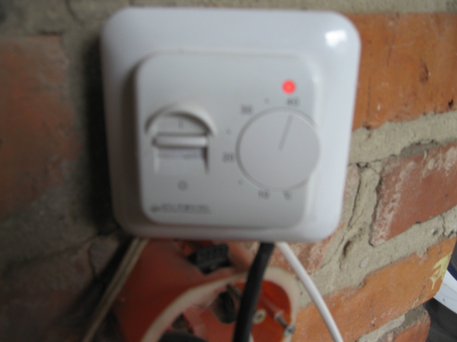

  25. Бек
    Бек General-leutnant
    135
    270
    15.433
    :rolleyes:я вибачаюсь, то це нормальна температура підлоги +33 С , вже годину тримається на вимкненому опалені.:beer: чи може я щось упустив?:(
    Терморегулятор механічний і дивний на 20-кі вирубується надовго.:beer: поставив на 40.
