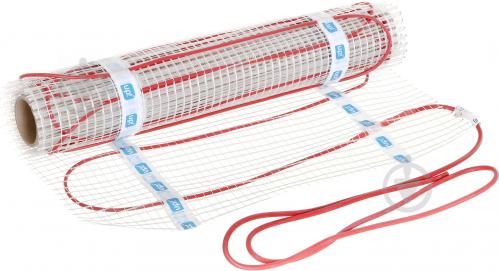

    Теплий типу такого посовітували зразку в рулоні нагрівальний мат.:beer:
    иван777444333 та Briter подобається це.
  24. Briter
    Briter Oberleutnant
    1.549
    Lviv
    Вариант из средних,не плохой,снизу утепляют чтоб тепло не уходило.Еще одно,никаких соединений под полом,скруток,спаек,муфт и т.д.Обязательно перегорит.А водяной оьязательно там потечет.
