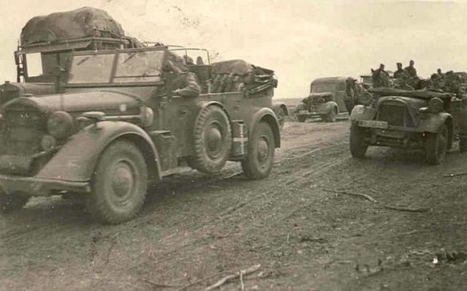

    einheit pkw. лето 1941

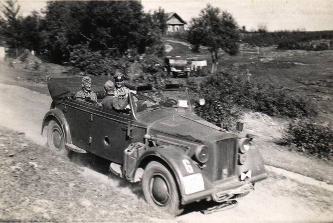

    Это не Einheits-Pkw.Это кюбель-запаска на крыле.Такое расположение только на кюбельвагенах встречалось.

    возможно это поздняя модель хотя и за плохого качества снимка трудно разлечить

    На поздних моделях колёса убирались в кузов.Ни на одном Einheits-Pkw я не встречал запаски на крыле.Только кюбели:)

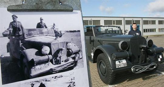

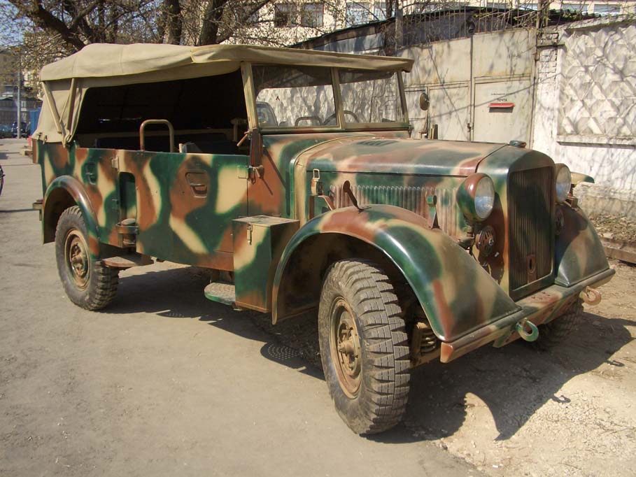

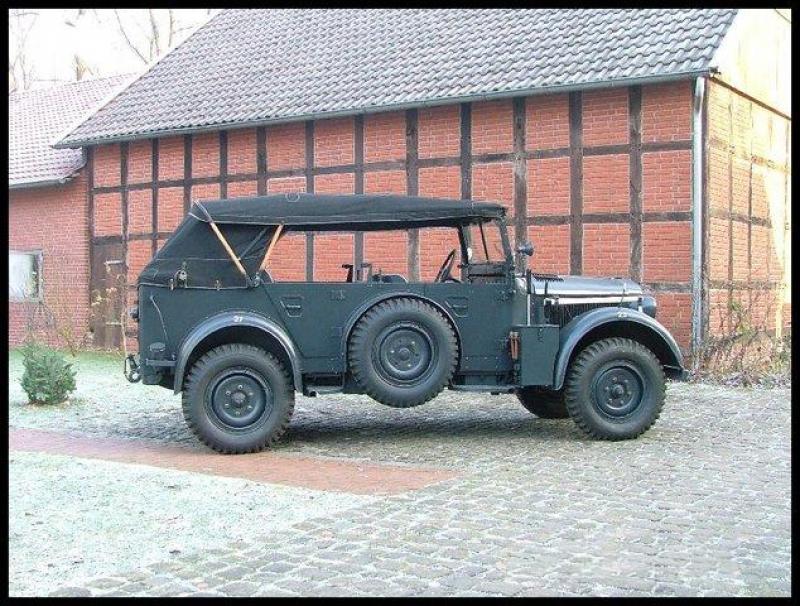

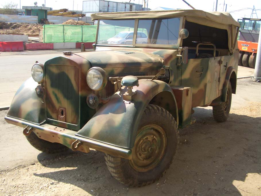

    M.gl.Einheits-Pkw в наши дни.На 4-м фото хорошо видна эмблема фирмы Хорьх на облицовке радиатора.
    legko, Brummer, Шульц. та ще 1-му подобається це.
  9. BATV1
    BATV1 Модератор
    4.638
    КиЇв,Україна
    Классно отреставрировано.Костя,где такие умельцы есть? На просторах СНГ или в другом забугорье?

    Это в России.Есть сайт,где на продажу предлагают уже готовые образцы, отреставрированные до последнего болтика.

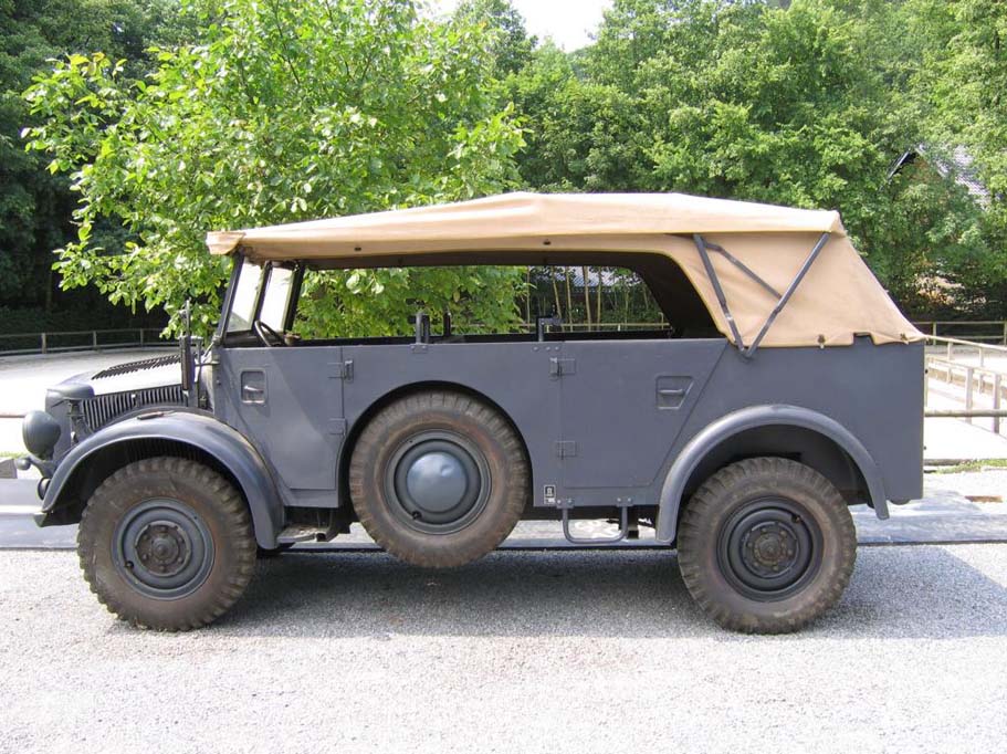

    S.gl.Einheits-Pkw
    Тяжелый внедорожный стандартизованный пассажирский автомобиль.Опытное шасси для автомобилей данного класса было построено в 1937 году в двух вариантах :тип I с двигателем расположенным сзади для бронемашин (Sd.Kfz 221/222/ 223/260/261) и тип II с двигателем переднего расположения. В обоих случаях применялся карбюраторный 8-ми цилиндровый двигатель Horch V-8 (80 л.с.,3517 см3) Серйный выпуск автомобилей был начат в 1938 году.Он выпускался в следующих версиях :
    108 typ a все колеса управляемые, при скорости свыше 25 км/ч отключался привод задней оси и управление задних колёс.Тормоза механические .Выпускался в 1938 году.
    108 typ 1a все колеса управляемые с возможностью отключения управления задних. Гидравлические тормоза,более мощный двигатель V-8 (81 л.с.,3823 см3). Выпускался в 1938-1940 годах.
    108 typ b управляемые только передние колёса,остальное как на typ a.Выпускался в 1938 году.
    108 typ 1b управляемые только передние колёса,остальное как на typ 1a..Выпускался в 1938-1940 годах.
    108 typ 1c управляемые только передние колёса.Шасси использовалось только для бронемашин
    108 typ 40 новый двигатель V-8 (90 л.с.,3823 см3).Выпускался в 1940-1942 годах.
    В 1939-40 годах автомобиль также выпускался на заводах фирмы Ford в следующих версиях:
    Typ EGa четыре управляемых колеса с возможностью отключения управления задних.Двигатель карбюраторный Ford V-8 (78 л.с.,3613 см3).Тормоза гидравлические.
    Typ EGb управляемые только передние колёса,остальное как на EGa.
    Typ EGd подобен типу EGa,но с изменённой подвеской.
    EG typ 40 выпускался в 1940-41 годах с тем же двигателем .
    В Вермахте автомобиль использовался как:транспортёр пехоты (Kfz18), машина телефоной связи (Kfz 23),машина радиосвязи (Kfz 24),санитарная машина (Kfz31), лёгкий тягач (Kfz 69),тяжелый транспортёр пехоты и вооружения (Kfz 70), машина ПВО (Kfz81),транспортёр прожектора (Kfz 83).
    Всего было выпущено 8 135 автомобилей фирмой Horch и 1 901 фирмой Ford. Из-за перетяжелённой конструкциии на автомобиле часто ломалась рама и подвеска ( в основном пружины).Солдатам автомобиль нравился за просторный и вместительный кузов.Кстати, на тяжелых Einheits-Pkw тип 40 запаски так же убрали внутрь кузова.

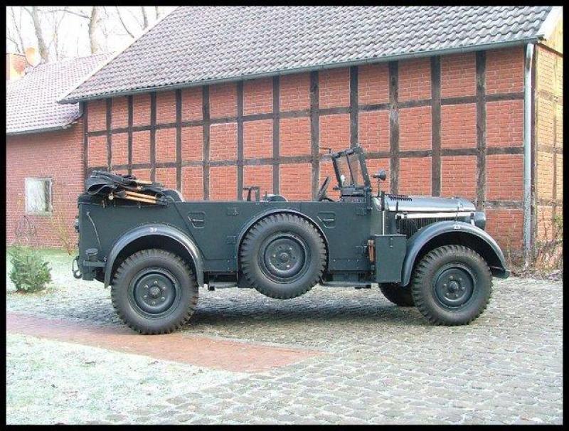

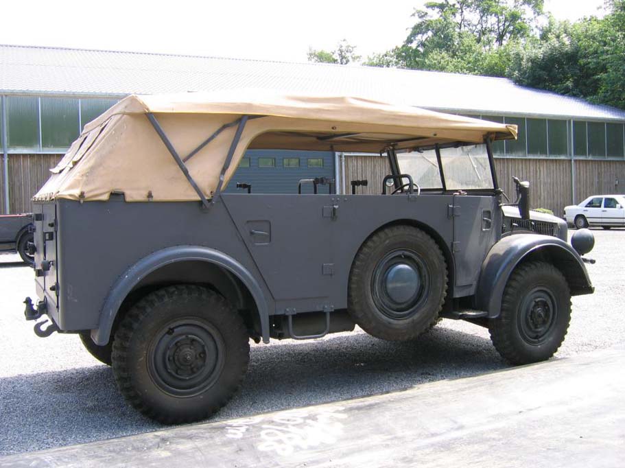

    Костя, у меня опять возник вопрос по "Третьему" колесу на боках (пост № 36 ,фото 3 и 5)-это запаска?
  16. Kfz
    Kfz Major
    3.008
    Днепропетровск,Украина
    А это Саша, "хитрая" запаска-вращающаяся.Она крепилась к "колёсной" ступице.Та в свою очередь-к оси на борту кузова.Не хочешь,что бы запаска вращалась-затяни центральную гайку на ступице.Т.е. это колесо было и запасным,и для преодоления препятствий.По российскому бездорожью-штука абсолютно бесполезная.

    Я тебя понял.Некий прообраз современных "ленивцев" на грузовиках.

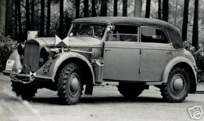

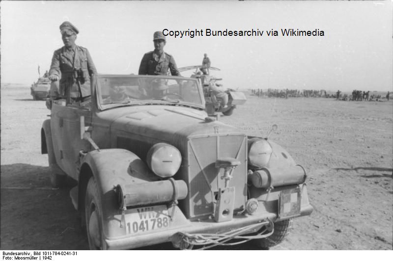

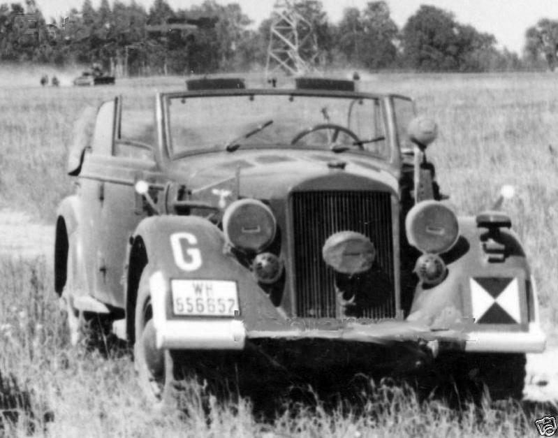

    Кстати, на всех оригинальных фото, этой эмблемы нет.
    Исключение - автомобиль Роммеля. На нем нечто подобное угадывается.
    Но это Horch 40 Cabriolet

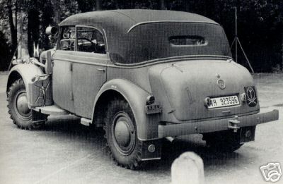

  19. Kfz
    Kfz Major
    3.008
    Спорный вопрос.На сайте "За рулём" кажется,была статья посвящённая БМВ 325.Там говорится о том,что на первых моделях фирменные эмблемы присутствовали,а затем их запретили.Кто запретил и зачем?Как это отразилось на Хорьх 901?Ведь он относится к среднему классу.И потом на фото поздняя версия-тип 40.Если не ставили на поздние,то откуда она там взялась?Вопросов больше,чем ответов.

    Кабриолеты Horch 901 не разделялись на ранние и поздние.4-х местный кузов у них больше напоминал гражданскую машину.Запаска размещалась в багажнике.Всего их выпустили 50 штук.Они оснащались 90-сильным двигателем и модернизированной "скоростной" коробкой.

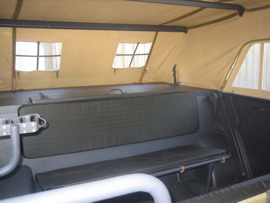

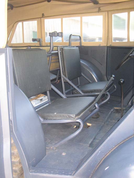

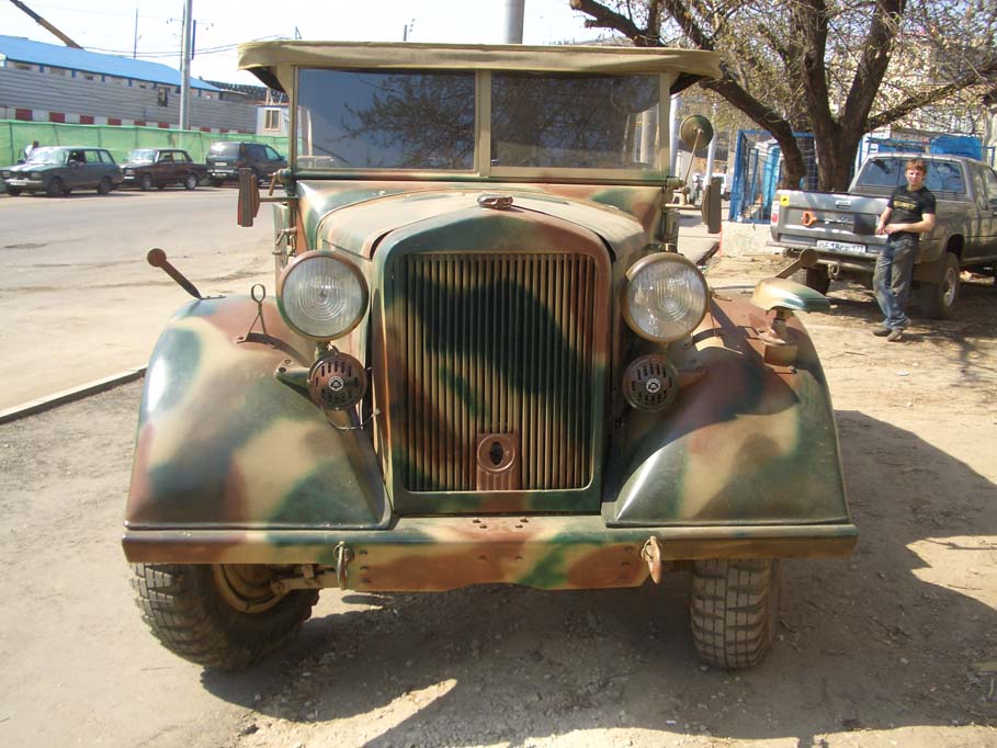

    Ещё немного реставрации - тяжелый Einheits-Pkw.Снаружи и внутри. Действительно просторно. Сиденья-проще не придумаешь.И никакой регулировки спинки.Вперёд наверно всё же два (одно?) передних сдвигались,вряд ли немцы водителей строго по росту подбирали.

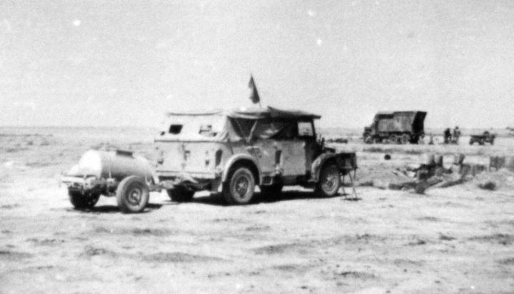

  24. Kfz
    Kfz Major
    3.008

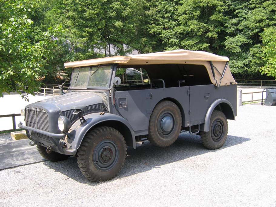

    Небольшое дополнение-это тяжёлый Pkw тип 40.
