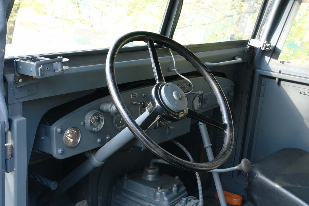

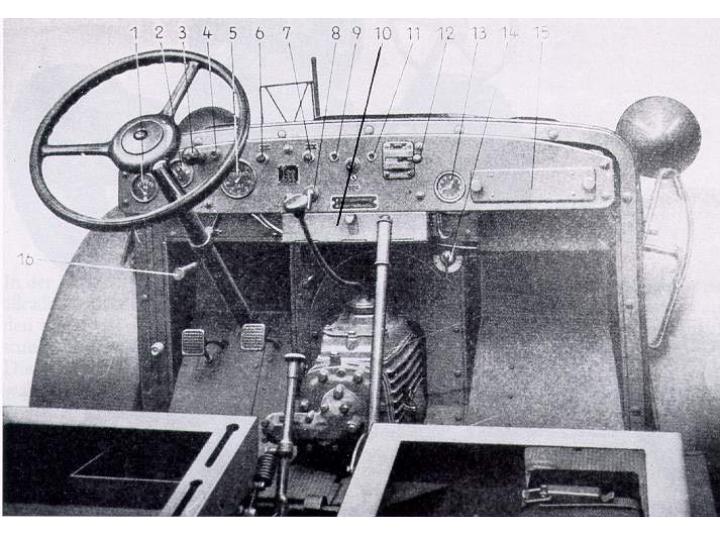

    Приборы и органы управления Le.gl.Einheits.Pkw.
    В левой части панели указатели давления масла (1) и температуры воды (2),лампа для их подсветки (3) и контрольная лампа дальнего света (4).Спидометр (5).В правой части часы (13) и “бардачок”(15).В центральной части размещены кнопки стартёра (6) и ручного газа (7),розетки для элетропитания стеклоотчистителей (9) и переносной лампы (11),рычажок управления жалюзями охлаждения (12),центральный переключатель света (8).Под панелью-коробка предохранителей (10) и топливный кран (14).Хорошо видны педали сцепления и тормоза,рычаги ручника и коробки.Под №16 значится педаль для централизованной смазки.Что и как именно смазывалось при её нажатии-я не в курсе. Между сиденьями находится ещё один рычаг.Я полагаю,что он предназначался для включения отдельной понижающей передачи в коробке.Возможно я не всё правильно перевёл-поправте.

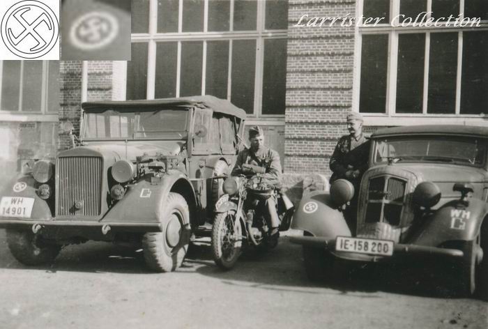

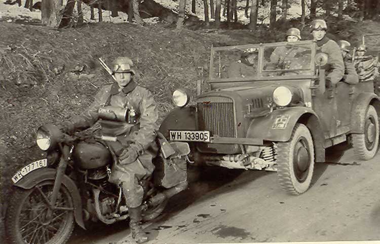

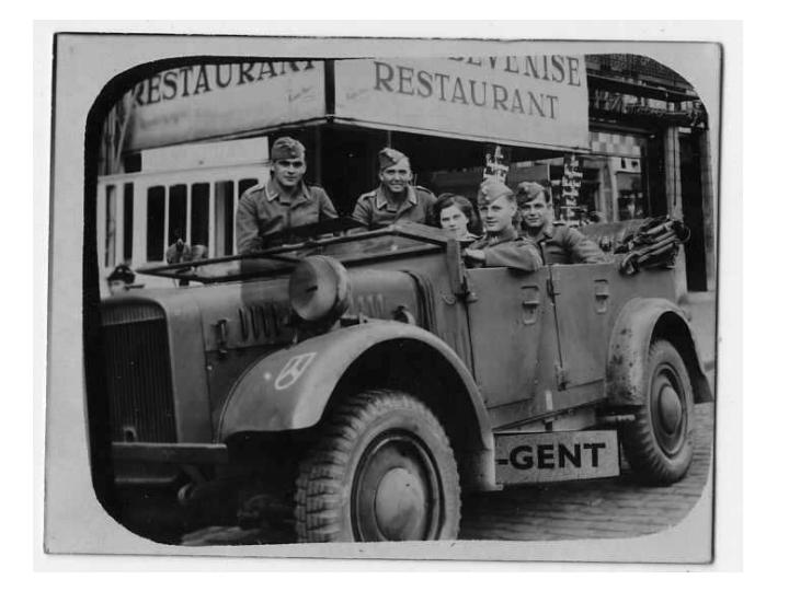

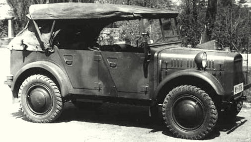

    И ещё немного le.Einheits.Pkw
    gall 83, legko, Brummer и 4 другим нравится это.

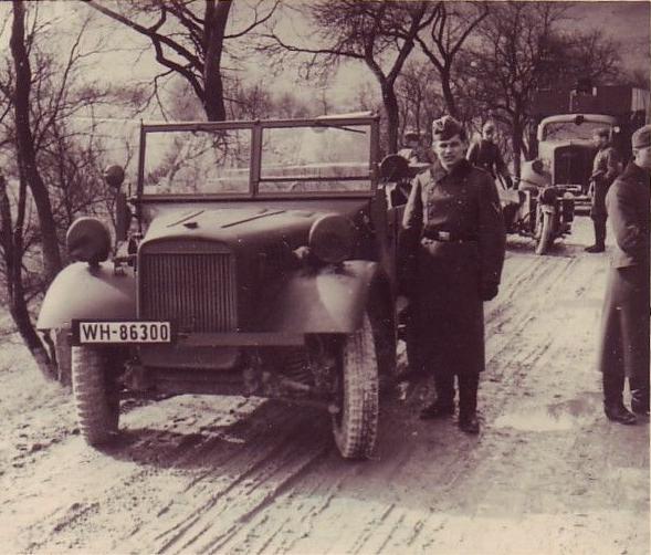

  13. Fritz
    Fritz Stabsgefreiter
    222
    Ostfront
    На крайнем фото MB170VK.
  14. Kfz
    Kfz Major
    3.003
    Днепропетровск,Украина

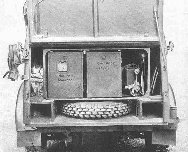

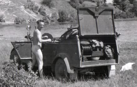

    Возможно я и ошибся.Из-за открытой передней двери плохо виден капот.Точнее совсем не виден.Это фото я взял с одного англоязычного сайта реставраторов,где речь шла о Штовере R200.На том сайте обсуждалось оборудование для машин связи Kfz2 на базе le.Einheits-Pkw.
    legko и Brummer нравится это.
  15. Fritz
    222
    Ostfront
    У МВ170 видна закрепленная по правому борту штанга, перегораживающая место отсутствующей правой задней двери, совпадает расроложение выхлопной трубы, и крышка багажника с наклоном, хотя на Штовере зад кузова такой же (как видно по фото, кроме горловины бака), а если сильно присмотреться, то можно заметить фрагмент "гражданского" переднего крыла за открытой дверью. Но это почти из области догадок. Я эту фотку раньше не встречал.

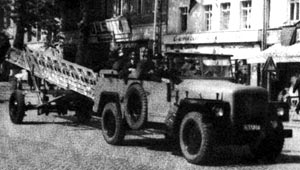

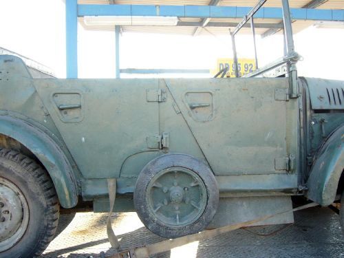

    А вот ещё интересный момент из жизни le.Einheits-Pkw.Опорные катки для преодоления препятствий!Может это экспортный вариант?Скан книги кажется на болгарском языке.

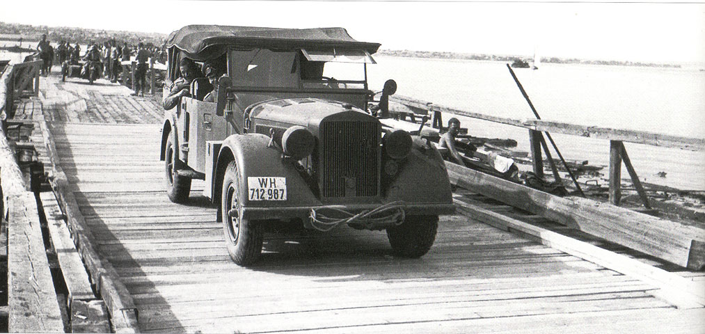

    Einheits PKW. принадлежит дивизии африка
  18. BATV1
    BATV1 Модератор
    4.638
    КиЇв,Україна
    Это у него "запаска" посередине или опорное колесо ?
  19. Ahim
    Ahim Stabsgefreiter
    277
    Москва
    Скорей всего запаска

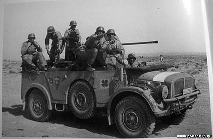

  20. Ahim
    Ahim Stabsgefreiter
    277
    Москва

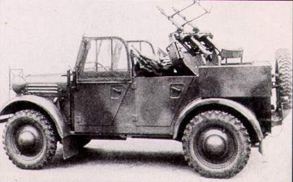

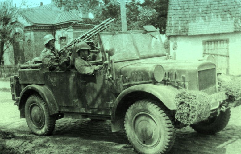

    Einheits-Pkw Kfz 3 с зенитными пулемётами

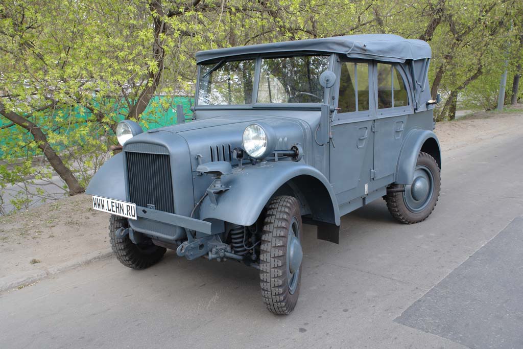

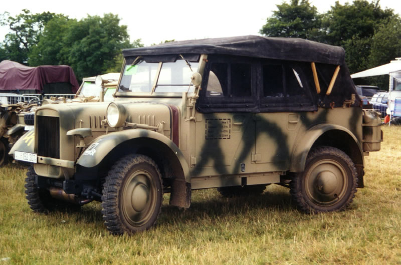

    А вот le. Einheits-Pkw,ожившие в умелых руках реставраторов:

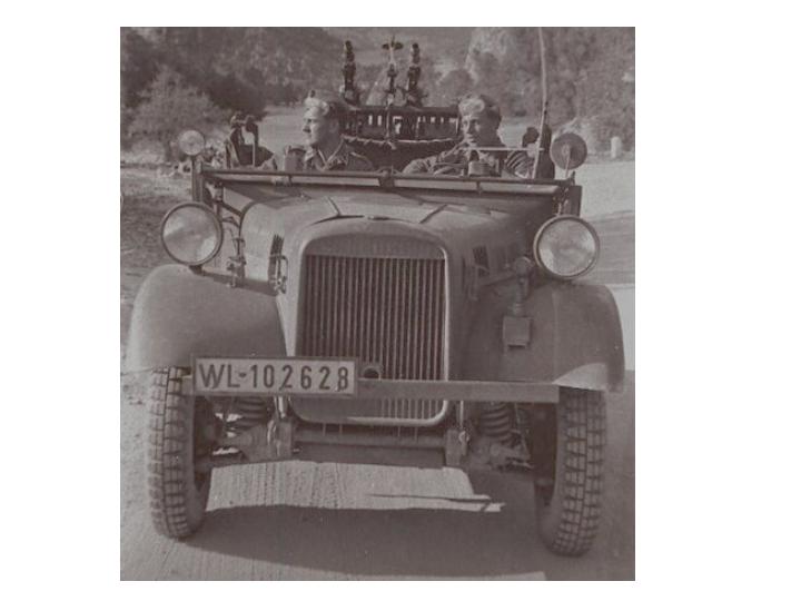

    M.gl.Einheits-Pkw
    Средний внедорожный стандартизованный пассажирский автомобиль.Выпускался фирмами Horch и Wanderer, входившими в состав концерна Auto Union AG,а так же фирмой Adam Opel AG в следующих вариантах:
    Horch 901/Wanderer 901 автомобили выпускавшиеся концерном Auto Union в 1937-40 года с карбюраторными двигателями Horch V-8 ( 80 л.с., 3517см3)
    Opel mPI автомобили выпускавшиеся фирмами Opel (1940-1943) и Wanderer (1942-1943) c 6-ти цилиндровыми рядными карбюраторными двигателями Opel (68 л.с.,3626см3)
    Horch 901 typ 40/Wanderer 901 typ 40 автомобили выпускавшиеся фирмами Horch (1940-1943) и Wanderer (1940-1941) с более мощным двигателем Horch V-8 (90 л.с.,3823 см3).
    Всего заводами Horch было выпущено 14 911 Einheits-Pkw,около 16 000 машин выпустил Wanderer (из них примерно 10 000 с двигателями Horch и 6 000 с двигателями Opel ), 50 автомобилей было изготовлено с кузовами типа кабриолет и 10 000 автомобилей выдал Opel .Дополнительно фирмой Opel было выпущено 1 000 двигателей.В других источниках утверждается,что количество Einheits-Pkw,выпущенных Опелем, неизвестно, так как там устанавливались только двигатели на уже готовое шасси,и в документах фирмы номера этих шасси не значились.
    В Вермахте использовался как :транспортёр пехоты (Kfz 11), лёгкий артиллерийский тягач (Kfz12), машина телефонной связи (Kfz 15/1), радиосвязи (Kfz 15/2-15/7) ,фургон телефонной (Kfz 17,17/1) и радио связи (Kfz 17/2,17/3) и др.
    Во время эксплуатации выявилась ненадёжность таких элементов как рама, подвеска и трансмиссия.Достоинством автомобиля была лёгкость управления, которая не утомляла водителя даже при движении на большие расстояния.
    Внешне M.gl.Einheits-Pkw тип 40 отличаются отсутствием запасок по бокам кузова.Их “спрятали” вовнутрь.Все автомобили были конечно же полноприводными (4х4).

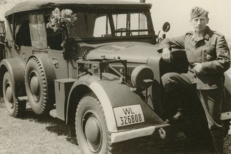

    legko, Brummer и Шульц. нравится это.

    Второе фото судя по эмблемам они приданы каким то дивизиям ?
  25. BATV1
    BATV1 Модератор
    4.638
    КиЇв,Україна
    Эмблемы похожи на обозначения дивизий Викинг или Нордланд.
  26. Kfz
    Kfz Major
    3.003
    Это 8-я пехотная,позднее лёгкопехотная дивизия.Тактический знак плохо различим.Если я не ошибаюсь-взвод связи.
