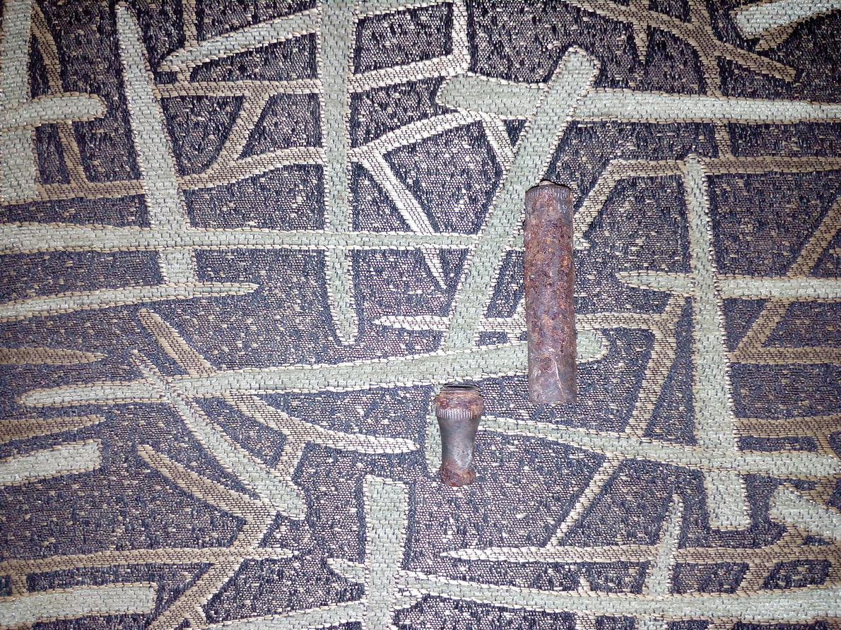

    Металл выглядит очень толстым как для донца гильзы. Внешне кажется во всяком случае так.

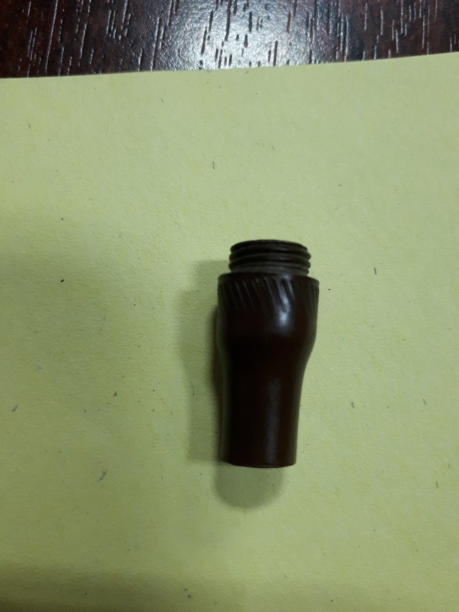

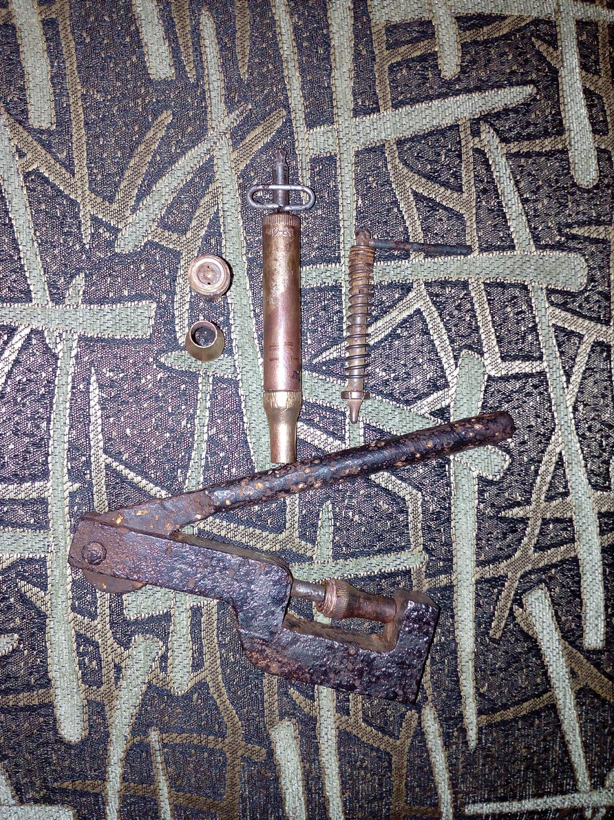

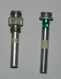

    Если кому интересно...Стандартный мув(1941год) под КВ-11, ударник,капсюль-держатели и инструмент для зарядки капсюлей.Материал мува и капсюль-держателей - гальванированный металл.
    A10A нравится это.
  4. Ivan.
    Ivan. Leutnant
    2.728
    Капсюледержатель под УВ и станок для снаряжения тоже. МУВ применяется с МД-2, хотя капсюледержатель можно тоже накрутить, но идёт плохо, так как не для него элемент. Комбинация на фото неверная.
    Станок образца 1932 года, если мне память не изменяет.
    Дервиш и Мося нравится это.
  5. equalizer
    equalizer Feldwebel
    263
    Каменец-Подольский

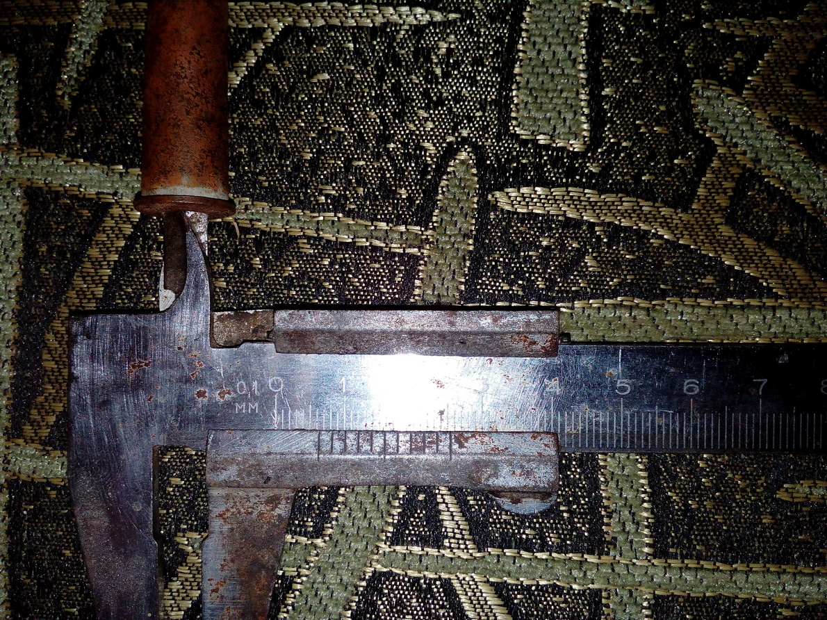

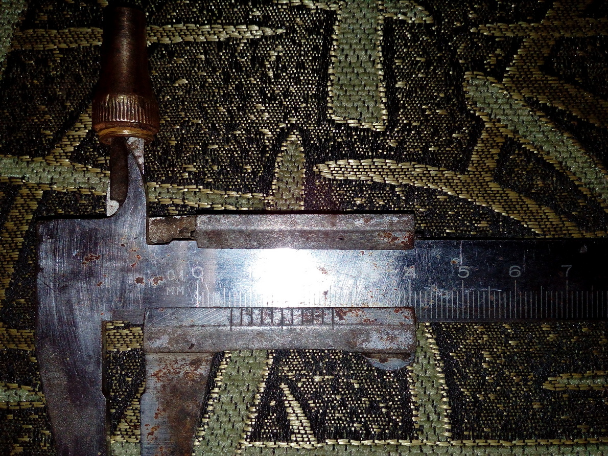

    Какая резьба, я не знаю.Но то что на мув стоит ударник под кв а не кд, это и так видно.На антуражном всё закручивается и откручивается от руки.
  6. Мося
    Мося Stabsfeldwebel
    1482
    3.295
    1.927
    Можете замерять диаметр капсюльного гнезда?
  7. equalizer
    equalizer Feldwebel
    263
    Каменец-Подольский
    Более точного инструмента нет.Взял для сравнения гильзу 7.62 *54(Тула 17 год).
    Мося и votaga нравится это.

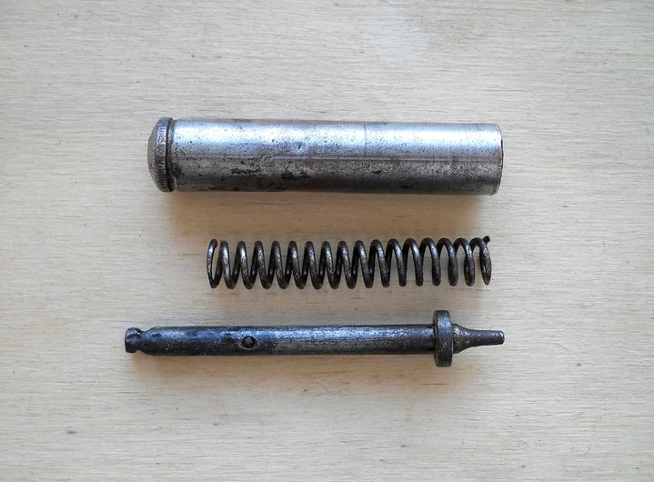

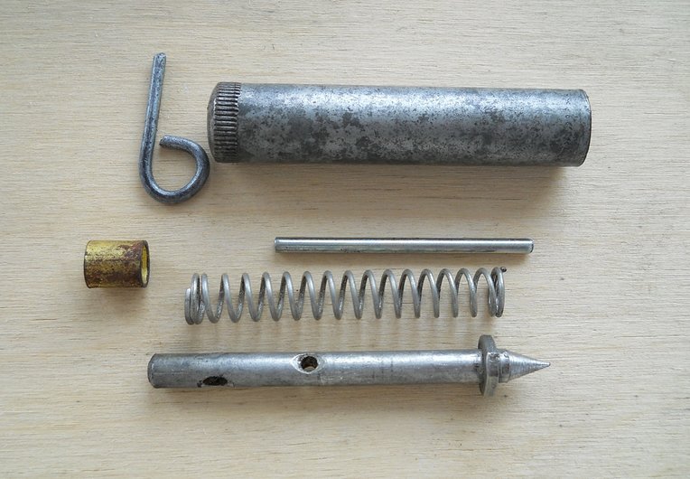

  10. equalizer
    equalizer Feldwebel
    263
    Каменец-Подольский

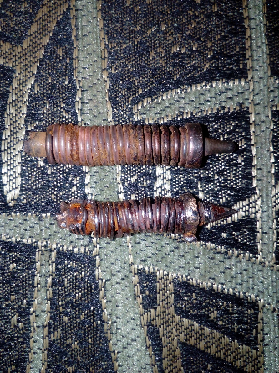

    Разница между ударниками есть.Даже толщина пружины на ударнике для кв,отличается от толщины для кд.
    На этом фото ударник от кд пробил капсюль насквозь,что могло и не воспламенить ош.
    Если бы не было между ними разницы,я думаю не делали разные ударники.И ударник под кв двухсоставной, лишний труд.

    Странный вопрос Вы задаёте. Постараюсь ответить как попроще. В взрывателях МУВ -УВ-УВГ для детонации вв использовались лучевые(типа КД 8) и накольные(типа МД2 ) капсюля- детонаторы.Вот для первых использовали ударные капсюля вместе с ош(стоит ударник кв) для вторых накольные капсюля (стоит ударник кд).

    разница в жАлах удАрников свОдится к различию применЯемого капсюля-воспламенителя
    Если это КВ-11 - жало заостренное.
    Если это эрзац из винтОвочной гильзы (УВГ) - жало заокругленное, как у бойка винтовки
    ...втУлка-капсюледержАтель подразумевАет использование ОШ для отсроченного/замедленного подрЫва. МД-2, 4, 5 - только мгновенный...
    Ivan., votaga и Bangalor нравится это.
  17. Дервиш
    Дервиш General-major
    5.428
    РАЗНИЦА наконечников обусловлена воспламенительными составами в капсюлях-воспламенителях. "По-проще" говоря от чего он "заводится" для последующей передачи форса пламени на КД. В одном он УДАРНОГО действия (УВ и УВГ - КВ центрального боя), а другом НАКОЛЬНОГО (МД-2 и МД-5 - КВ-11). Разница наконечников обусловлена только этим и ничем более.
