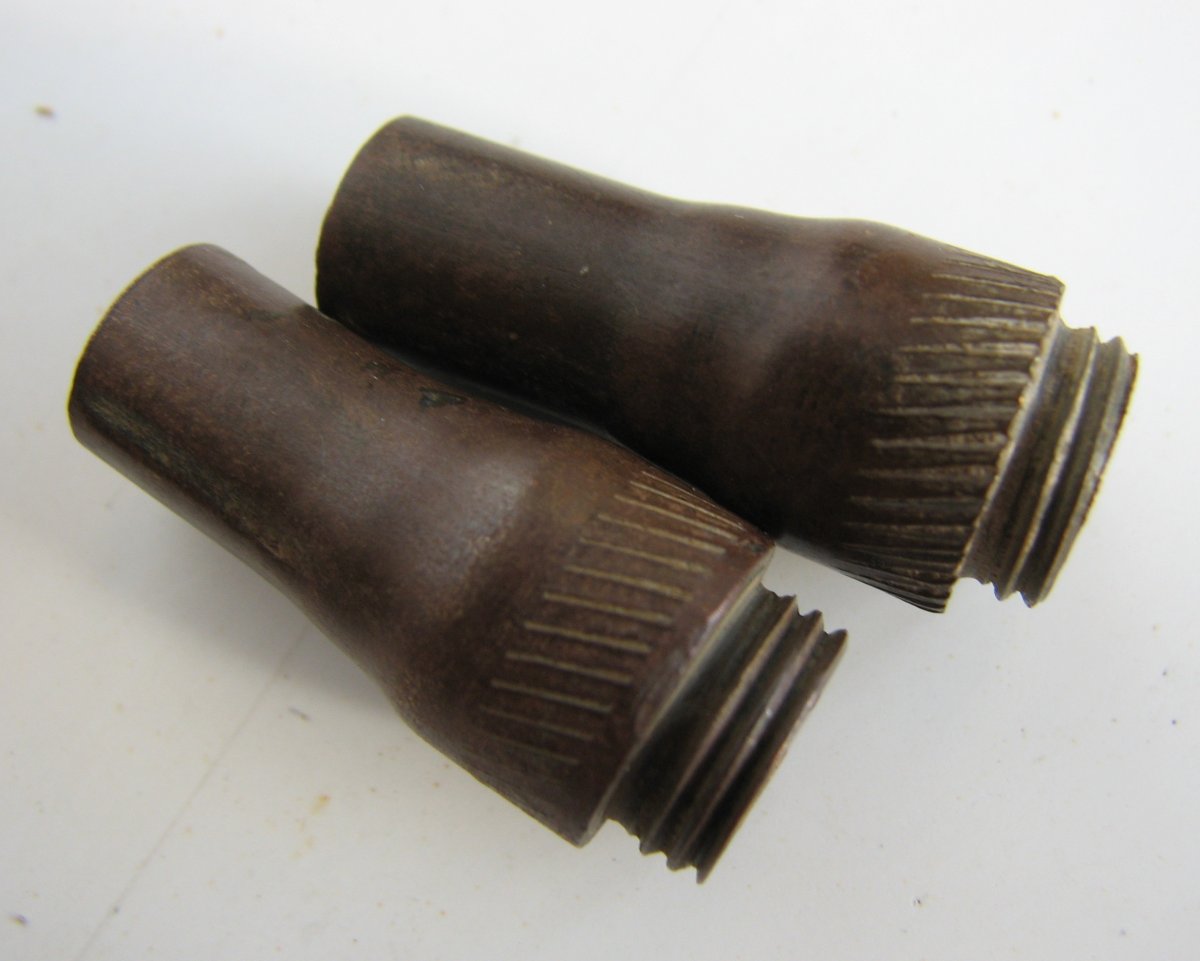

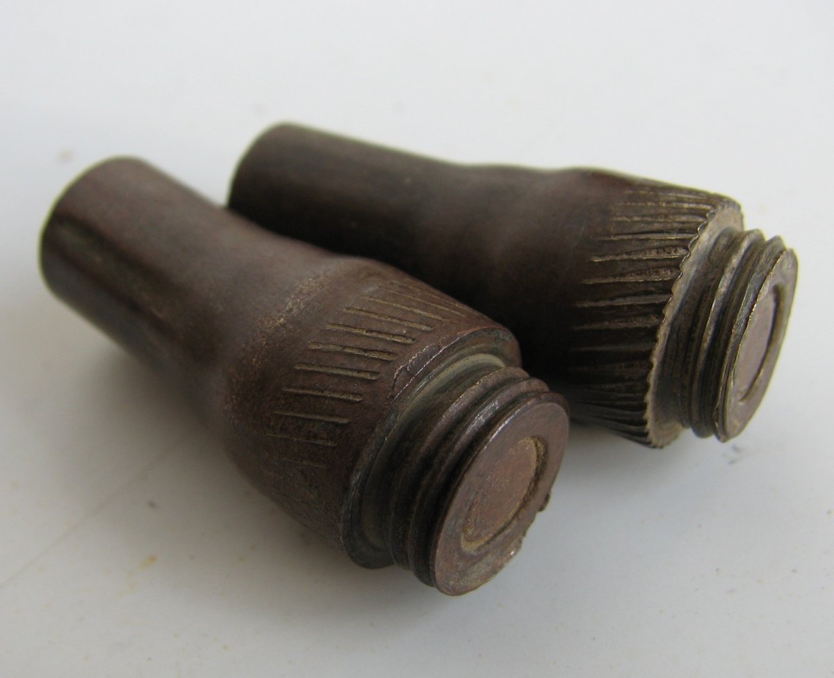

    Приветствую.

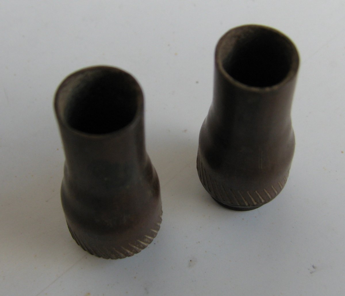

    Прошу подсказки по данным предметам. Основа- гильза 7.92*57 Маузер.
    Визуально резьба разной высоты. Находки из разных мест...
    МУВ,КВ?
    С уважением М.

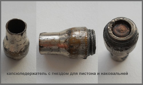

    См. фото ниже....Использование гильз патрона, видимо (но Х.З.) военная необходимость. Делали из чего могли.
    Armes, иван777444333, Мося и ещё 1-му нравится это.

    Я так понял что с гильзы взяли капсюльное гнездо маузеровкой.

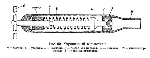

  10. Ivan.
    Ivan. Leutnant
    2.728
    Комплектуются они любым ударником, это значения не имеет. МУВ капсюледержателем не комплектуется, это взрыватель УВ. Странно выглядит сама конструкция.
    Можете сказать в каком регионе были найдены? Одесса случайно?
    А как резьбу нарезать? Разве у гильзы толщина металла такая, что позволяет нарезать резьбу? Да ещё сужать дульце гильзы надо.
    Надо сначала распулить (так как КВ должен быть целым), зачем обрезать гильзу до нужной длины и сжать дульце, нарезать резьбу, при этом не "заведя" КВ. Звучит необычно.

  11. Мося
    Мося Stabsfeldwebel
    1482
    3.295
    1.927
    Визуальная находка. Дождём размыло грунт, недалеко от Киевского Арсенала..
    Рассмотрел внимательно девайсы, и всё понял. Латунные точеные корпуса, в которые запрессовали обточенные донца гильз маузер с капсюлем(5.5мм).
    На одном донце сохранились фрагменты маркировки.
    Пазл сложился.
    Огромное спасибо Всем!
    A10A и votaga нравится это.

    Вставляешь в патрон токарного станка. Резцом режиш резьбу на донце гильзы. Там три витка всего нужно. Толщина металла позволит. А потом отрезным резцом отрезаешь. И не нужно распуливать.

  13. A10A
    A10A General-leutnant
    23.936
    Київ, Україна
    а где харатерные кримпы на капсюлях (ежели это маузеры) ?
    Volynyaka и votaga нравится это.

    Литва,Югославия,Австрия и много других стран капсюль на 7.92*57 не кримповали...
    Немцы ,также не кримповали коммерсы и анонимные поставки в Испанию 38-39г.
  15. votaga
    votaga General-leutnant
    30.360
    Не думаю что допускались токарные работы с установленным капсюлем.
    А кримповка в этом случае избыточна.
    A10A нравится это.

    ... + расточка гнезда и установка совкового "ЦБ"

    Где видно фрагмент маркировки гильзы? Я просто не увидел.
    Пазл сложился? Хе-хе-хе)))

    так и какая маркировка (была) ?

    На мониторе увеличил посмотрел.
    Не вижу маркировки, обычная токарка.

    Реально обрезок гильзы. Нарезали резьбу и готово.

    Резьба самое простое, там наверное катали гильзу, видно что оживало нестандартной формы.

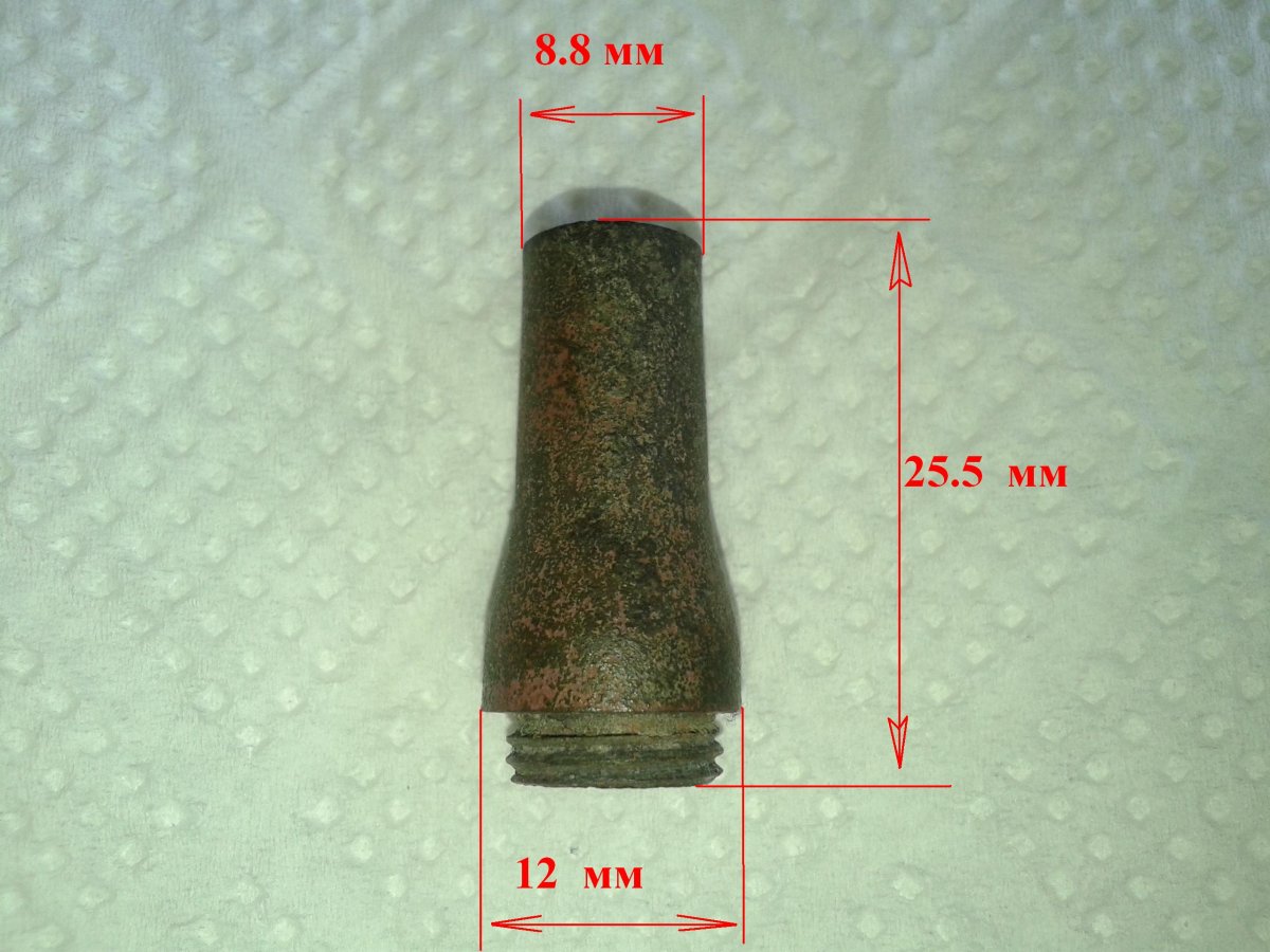

  24. Alexandr167
    Alexandr167 General-leutnant
    33
    42
    12.956
    Это только гипотеза.
    Пусть измеряет диаметр гильзы по резьбе, тогда определимся сужали её или так шла.

  25. Мося
    Мося Stabsfeldwebel
    1482
    3.295
    1.927
    Поподробнее плиз. Что, и где измерять?

    скорее всего обрезок гильзы прерпрессовывался под КД №8
