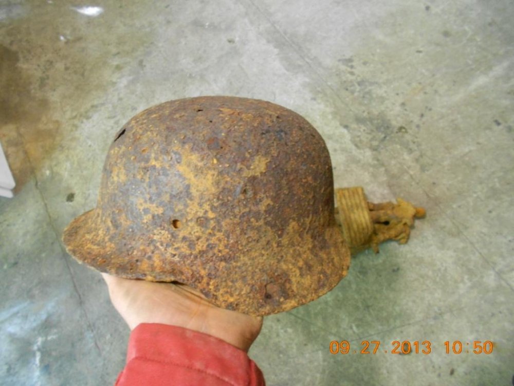

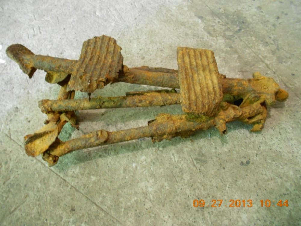

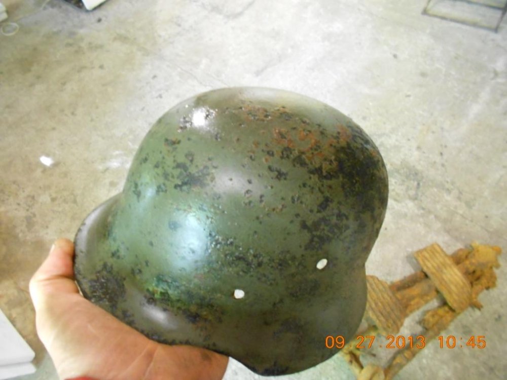

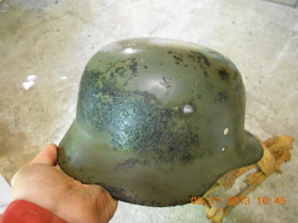

    Первичный (фото пост 97.) екземпляр уехал камраду.Поставил в баньку аналогичный касон, вот что получилось.
    Счас парится другой касон, на очереди тринога от MG 34.

    По фото два разных касона или тринога тоже в краске вылезет?))

    так и неговорю что одна и тож. та что вкраске была почти такаяж ржавая. тринога увы без краски.фото скину.

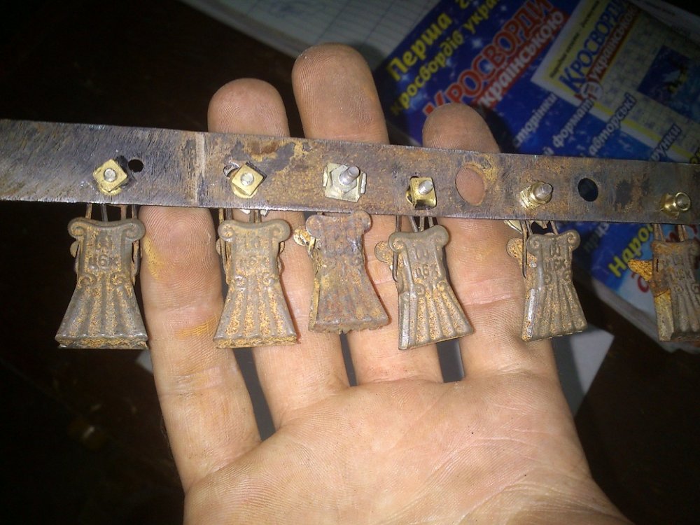

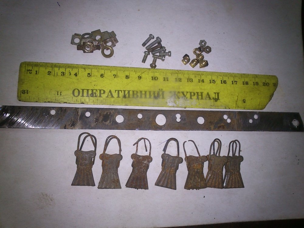

  10. Докуч
    Докуч Feldwebel
    929
    Украина, Донецкая область

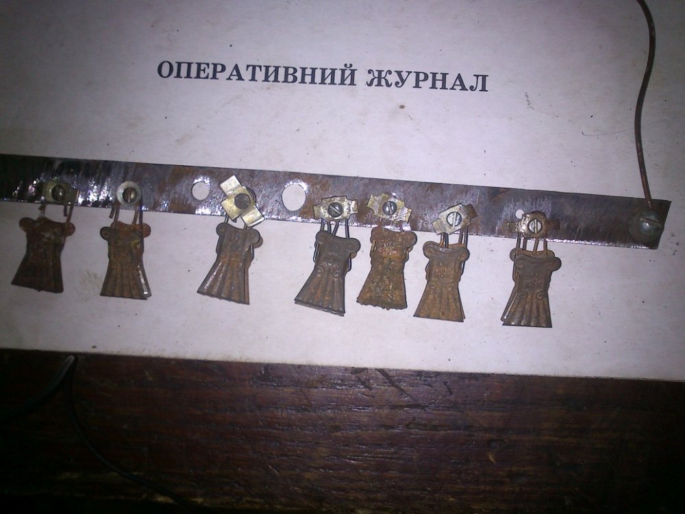

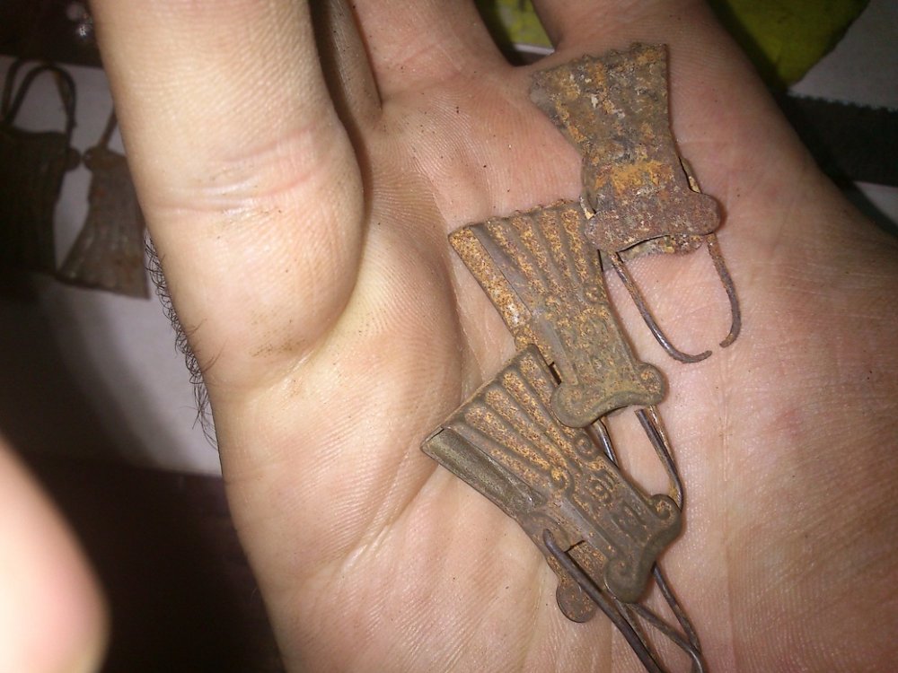

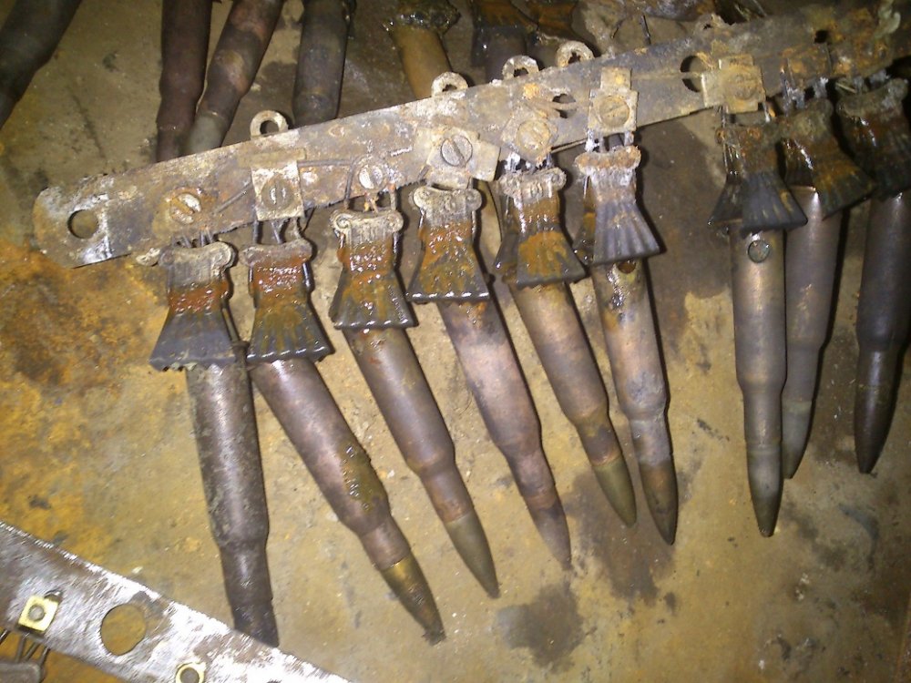

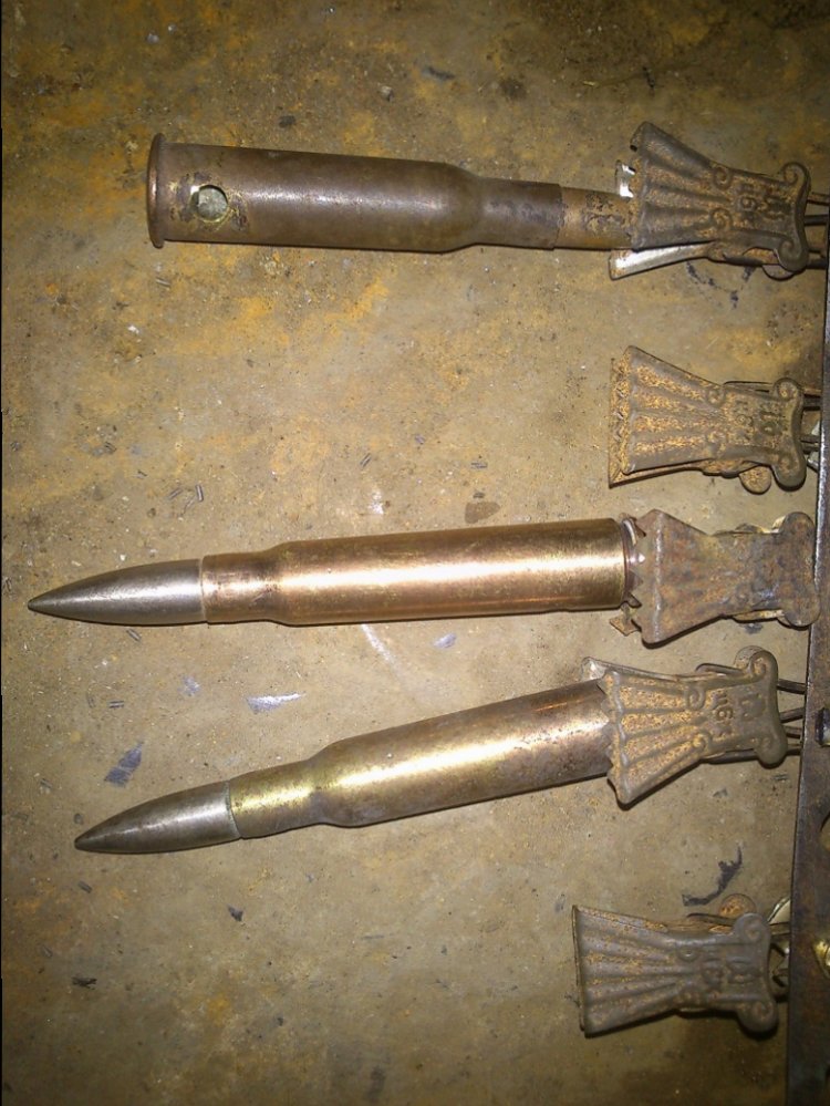

    Покажу "черновой"вариант:),подобный первому посту,только всё на халяву взятое.
    Нашёл в кладовке старые прищепки для гардин,штор(железные).Взял болтики,гаечки и шайбы.Всё это насадил на полоску железяки.Получилось вот так как на фото;).

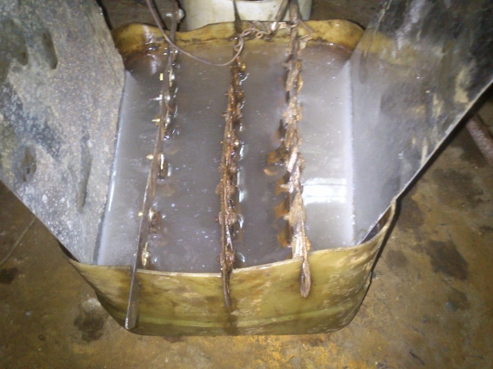

    Далее нашёл возле гаражей старую канистрочку(пластик) и верх отрезал.Получилась тара подходящей глубины,так,что патроны полностью в воде находятся и до дна не достают.На дне обычно грязь собирается и начинает взаимодействовать с очищаемой деталью и выходит не очень то,что хотелось.Сделал прорези(по 3шт. с боков) для полосок с прищепками и всё.Процесс пошёл:D..А выкладываю это потому,как современные крокодильчики очень плохо держат(пробовал,не понравилось) по истечению некоторого срока а те,что на фото продержались вычистив более 400 патронов и 7 МG лент и заменил всего 4 штуки. Да и жалко было тратить деньги,когда под рукой хламец есть и смекалка работает).На всё потратил минут 20 и 0грн.И выкинуть если испортятся не жалко и заменить всегда можно другим.
    С Ув.
    Presto та StrelokPS подобається це.
